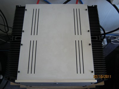

De kast heeft openingen aan de bovenzijde, zie foto. Het gecombineerde oppervlak van de sleuven is echter niet enorm groot. De sleuven zitten wel aan de buitenkanten vlak bij de warmtebronnen, dus dat is wel redelijk optimaal lijkt me.
Re: brommende trafo's in DIY Pass Aleph
Dat is echt veel te weinig koeling Walt. Je krijgt zo erg veel warmte accumulatie in de kast. Ook voor de levensduur van de elco's is dat beslist niet goed.
Echt, de boven EN onderkant van geperforeerde plaat gaat enorm in warmte schelen.

Dat snap ik, alleen het oog wil ook wat natuurlijk! Ik zou dan minimaal hetzelfde materiaal en plaatdikte willen en dan mooi met CNC gefreesde uitsparingen. Zal duur grapje worden?
Is het trouwens niet ook zo dat de kast zelf werkt als een groot koellichaam? Het RVS kan de warmte toch geleiden en afstralen?
Ja, dat klopt wel. Het zou een heel re-design van de kast betekenen. Als ik naar de foto op pagina 1 kijk zit alles op de bodemplaat gemonteerd. Je zou dan toch ook een open draagframe voor de trafo's en elcoprint moeten gaan maken.
En i.d.d. RVS of aluminium laten lasersnijden gaat voor enkele stuks wel in de papieren lopen. Waarbij RVS dan wel goedkoper is en 2 mm lijkt mij dan dik genoeg.

Je zou een ventilator in de kast kunnen zetten
Hoor je die brom ook niet meer zo

Versterker is volgens mij 2004 gebouwd, dus als die warmte opbouw in de kast echt zo'n probleem was geweest had de versterker al lang het loodje gelegd lijkt me?
Suggestie :Walt schreef:Ik zou dan minimaal hetzelfde materiaal en plaatdikte willen en dan mooi met CNC gefreesde uitsparingen. Zal duur grapje worden?
Stuur die bovenplaat op naar forumlid Kees Soeters ( http://www.techgraphix.nl/ ) met het verzoek om een rits sleuven erbij te frezen.
Ik ga er vanuit dat de trafo's en voedings printen aan de bodemplaat vastzitten ? die kun je dan dus niet verwijderen zonder grondige demontage...
