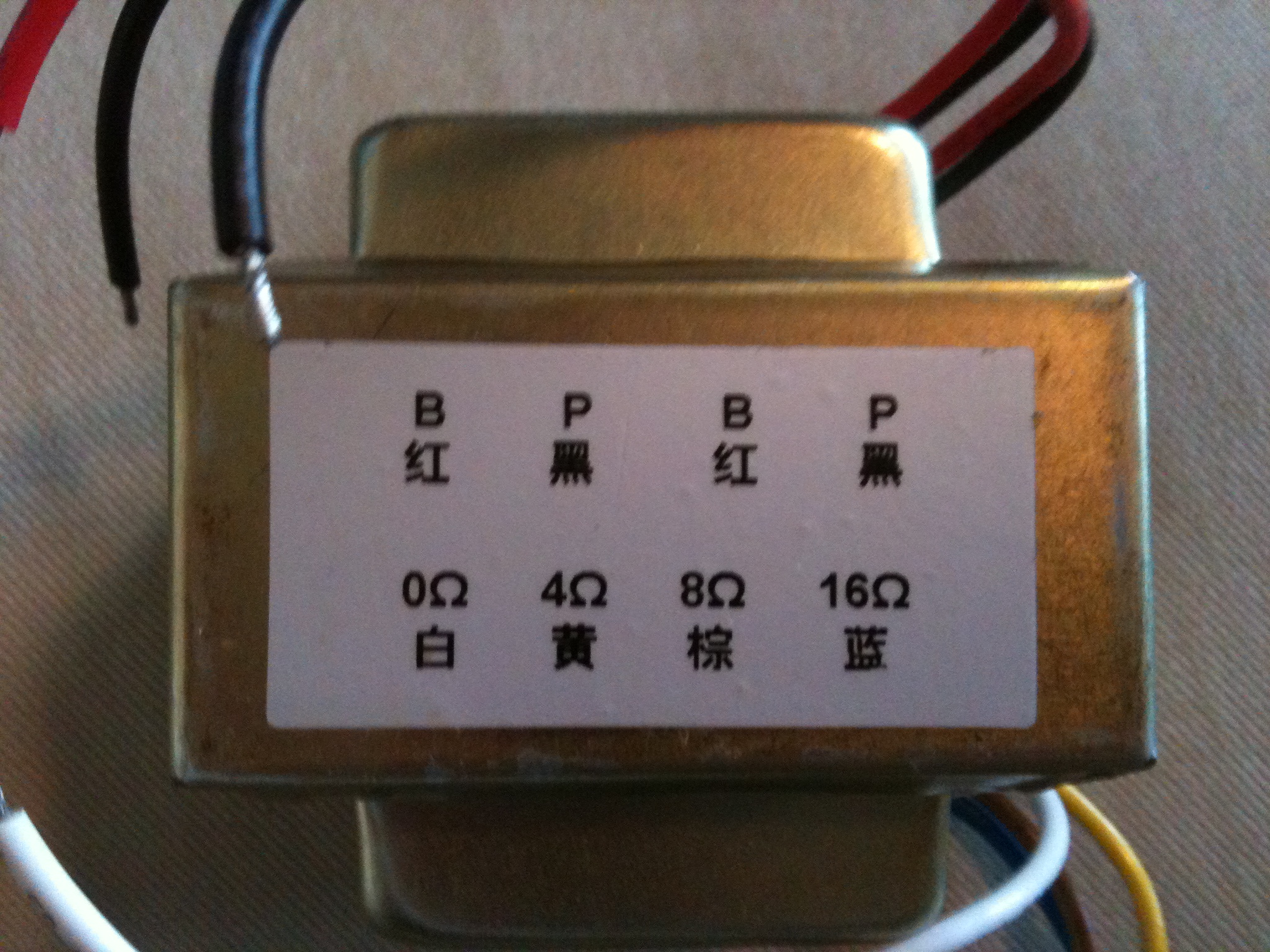

Sambal bij?bcvdb schreef:Ik zit trouwens met de UGTs te worstelen, zal eens een foto plaatsen, hopelijk kan iemand chinees lezen hier op eht forumIk kom niet verder dan " nummeltje vielentwintig"

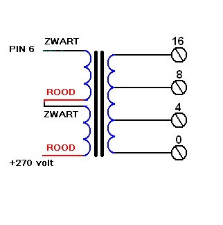

Re: Eenvoudig SE project (2 x ECL82)
Wat ik zie is dat je tussen 0 en 4 ook gewoon je 4 ohms speaker kan aansluiten.
En die terugkoppeling kan je gebruiken je om de versterkings factor te verminderen.
hij zorgt ook voor een correctie van je amp.
Ook kan je door middel van een condensator in serrie met een weerstand de klank veranderen
En je meet tussen rood naar rood niks
wat je zou kunnen doen is 1 van de spoelen te gebruiken en 1 even laten voor wat hij is
meting zo rond de 120 Ohm klopt aardig voor een single end
en ik zou rood nemen op je voeding en zwart op je anode.
Later kan je altijd nog beslissen of je ze in serrie gaat zetten.
Ps ja de 0 is ook signaal massa
Isoleer wel goed die rode en zwarte van de spoel die je niet gebruikt
aan sluiting heb je immers niks
maak nog eens een foto zodat we ook de onderkant kunnen zien.
Cathode zet je bij deze instellingen nooit rechtstreeks op massa omdat pin 3 (grid1) negatief moet staan ten opzichte van de cathode
Daarom zit daar een weerstand met een condensator tussen in principe ziet de buis evengoed massa zelfs via je uitgangs trafo zoals hij nu staat via je 4 ohm uitgang.
je zou eventueel dit ook kunnen veranderen maar ga nu eerst maar eens van het schema uit zoals hij nu getekend is
De tekening volgens PRC,daar kan ik het wel mee eens zijn
Maar de trafo,da's andere koek (nou ja koek
Er staat B P B P met eronder vermoedelijk een (chinese)kleur.Het ziet er verdacht symetrisch uit,zou wel 's een balans-trafo kunnen zijn
En die doen het niet goed met een gelijkstroom in maar één richting (magnetisatie bij gebrek aan luchtspleet).
Vermoedelijk is de 4-8-16ohm wel zoals je aangeeft met wit als 0.
Om een idee te hebben waar we mee zitten kan je het volgende doen
Sluit 6V wisselspanning (bijv.gloeiwikkeling voedingstrafo) aan op de 8ohm(en de 0).
Meet hoeveel dat is en ook wat er tussen 0 en 4ohm komt.Daarna wat staat er op elke rood/zwart aansluiting (pas op hoge spanning).Ben benieuwd

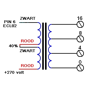

O als die luchtspleet erin zit is er niks aan de hand.
Gewoon die twee primaire in serrie zetten zoals al vermeldt werdt in je mail die je over de trafo heb gekregen.
Die 40 procent aftak daar doe je niks mee , je pakt dan gewoon de twee draden zoals ik al getekent heb.
ben wel benieuwd wat je meet als je er 6 volt op zet zoals Anne had gevraagd.
nogmaals één plaatje
Ed
Ed

Zal ik morgen de foto van de trafo eens doorsturen naar iemand van het werk die de tekens eventueel kan vertalen?

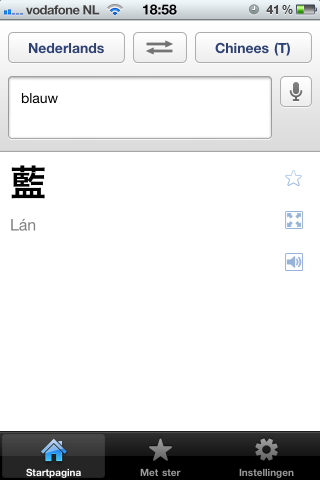

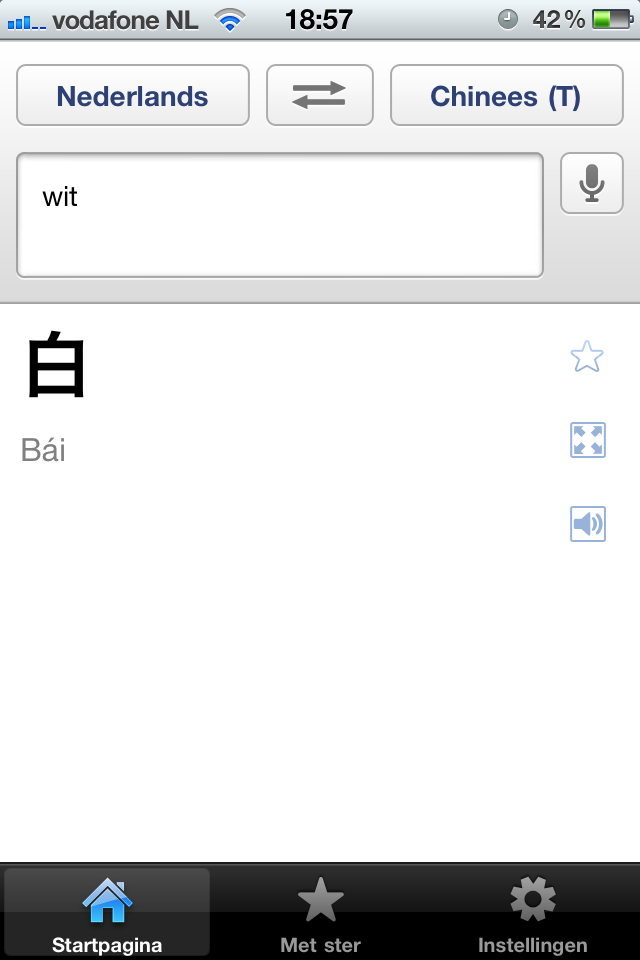

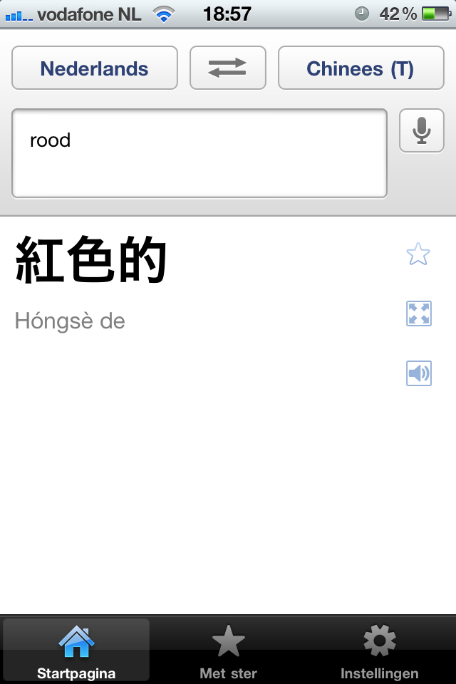

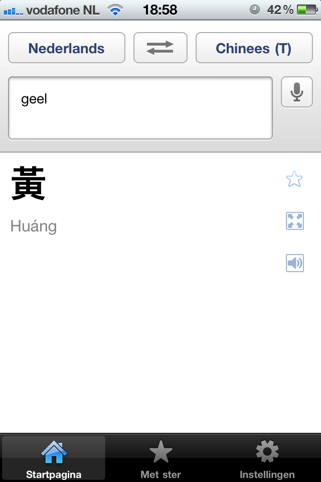

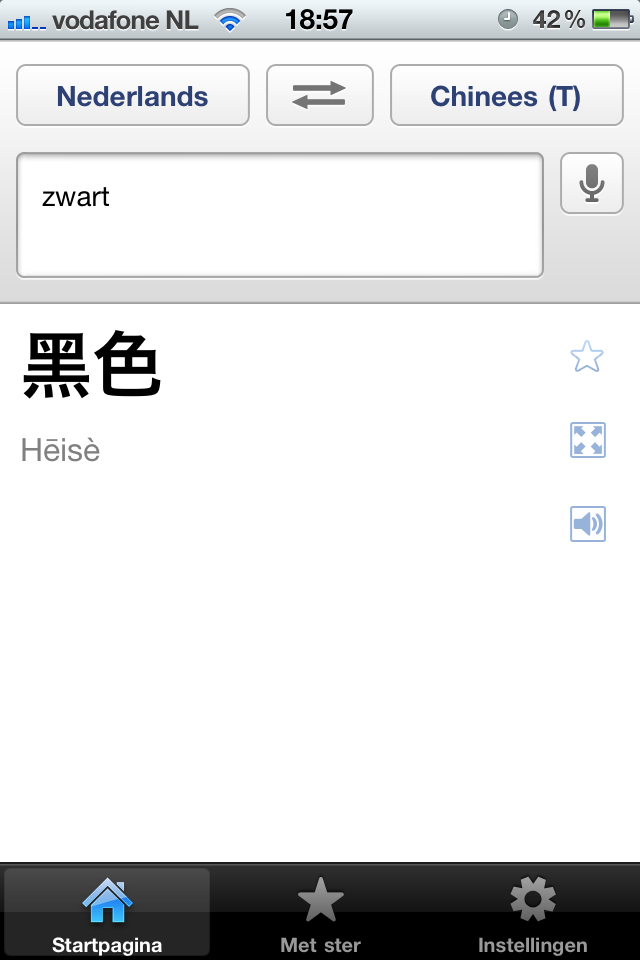

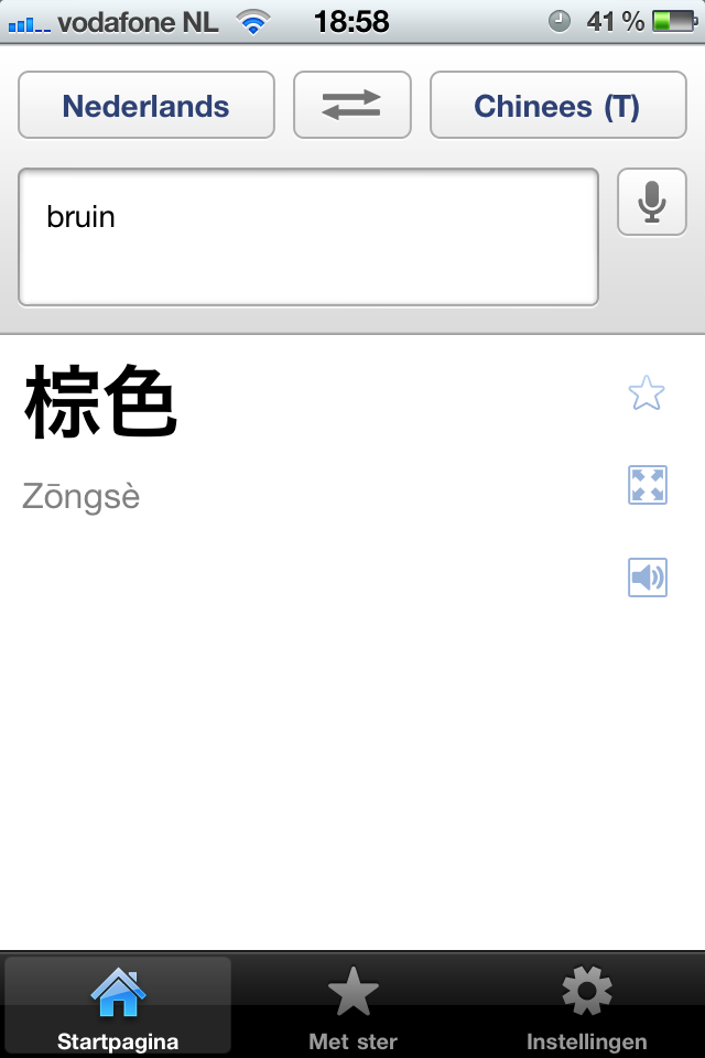

Dat brengt me op een idee: Google vertaler app op mn iphone.IJsbier schreef:Zal ik morgen de foto van de trafo eens doorsturen naar iemand van het werk die de tekens eventueel kan vertalen?
Zie de bijgevoegde foto's
