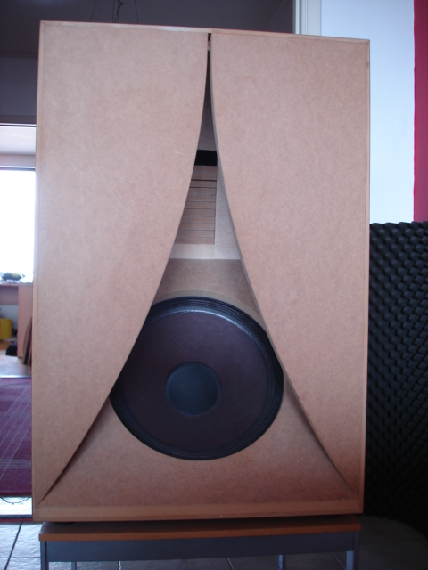

Zelf heb ik een hele tijd geleden veel geëxperimenteerd met Karlsonkasten.
Na vele jaren van bouwen en afstellen heb ik sedert een kleine 20 jaar een set 15" Fig 6 Karlsonkasten in huis.
De Fig 6-variant is een aangepaste versie van de originele K15-kast waar het vertikaal paneeltje boven de speakerbaffle en het onder 45° naar voor geplaatste paneeltje daarboven zijn vervangen door een kwartellipsvormig paneel met daarin de poort.
De kasten zijn gemaakt in 30mm dikke MDF-panelen om trillingen van de panelen te verminderen.
Qua speakers heb ik 2 Beyma coax 15" speakers met een eerste orde Butterworth filter (6dB per octaaf) op lf-unit en hf-unit.
De poorten heb ik opnieuw via trial and error afgesteld tot ik het mooiste resultaat kreeg.
Ik ben helemaal geen specialist op vlak van akoestiek noch electronica en dergelijke.
Mijn luidsprekers zijn volledig via trial and error tot stand gekomen.
Ik moet echter zeggen dat ik op vandaag nog steeds vind dat het zo goed als het beste is wat ik al heb gehoord als het aankomt op natuurlijk weergeven van geluid. Je krijgt echt een LIVE-ervaring als je hiermee muziek luistert.
Ik las ook dat er heel veel mensen de Karlsons dozig vindt klinken.
Dat is zeker het geval bij de gewone Karslonkasten.
Dit is echter niet meer het geval bij de 15" Fig6 versie van de Karlsonkast.
Het blijft wel zo dat de 15" kast een stuk beter klinkt dan de 12" kast.
Zelfs in de Fig6 versie blijft de 12" kast ietwat dozig klinken, maar toch al een pak beter dan de gewone 12" Karlson.
Ik ben er na al die jaren nog steeds heel enthousiast over.
Het zijn luidsprekers waar je echt alle muziekgenres goed mee kan weergeven.
Een heel aantal sceptici zijn al komen luisteren en zijn na de luistersessie stil.
Soms vraag ik me dan ook wel eens af of mijn luidsprekers ook op papier goed zouden scoren.
Ik heb daar echter helemaal geen verstand van noch het materiaal om metingen uit te voeren.
Mochten er geïnteresseerden zijn die dit wel kunnen ben ik zeker geïnteresseerd om dat eens te doen.

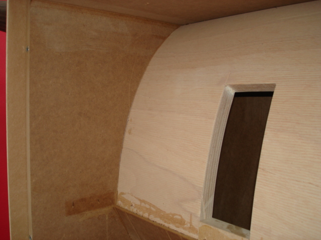

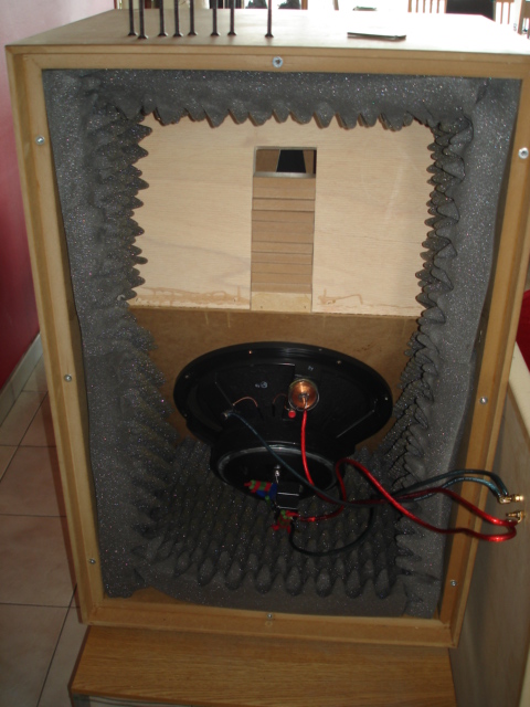

De traditionele Karlsonkast heeft boven de onder 45 graden geplaatste speakerbaffle een vertikaal tussenschot dat voor- en achterkamer van mekaar scheidt. Dit bestaat uit 2 delen, de opening ertussen vormt de 'poort'. Daarboven zit dan nog een klein paneeltje weer onder een hoek van 45 graden naar de voirzijde toe. De twee panelen boven de speakerbaffle zijn bij de Fig6 vervangen door een kwartellipsvormig paneel met daarin de poort. Op de fotos kan je dit paneel zien.
Op de scheiding tussen speakerbaffle en de kwartellips erboven zit normaalgezien nog een horizontaal paneeltje zoals bij de originele Karlsonkast.
Tijdens experimenteren met de grootte van de poort heb ik dit eens verwijderd om te zien wat dit gaf. Dit verwijderen liet me toe de poort verder te verkleinen waardoor de definitie, niet alleen in het laag naar mijn gevoel, erop vooruit ging.
De Fig6 Karlsonkast is niet iets wat ik heb uitgevonden maar wat ik terugvond in een recenter patent van John Karlson.
De originele Karlsonkast dateert geloof ik van 1954, de Fig6 van 1974 als ik het me goed herinner. Ik heb al dese patenten nog ergens oll mijn computer staan. De Fig6 was eigenlijk gewoon een principeschets waarbij de uitvinder vermeldde dat dit een verbetering moest betekenen voo r het ontwerp dat hij 20 jaar eerder had gemaakt. Ik heb de afmetingen van eee originele K15 min of meer aangehouden en het binnenwerk aangepast volgens de Fig6 schets en dat dan achteraf dmv trial and error afgestemd op mijn speakers. Dat zijn coax ddpeakers van het merk Beyma, type 15 XM.
Indien iemand wil komen luisteren, lasst maar weten!
Jan
