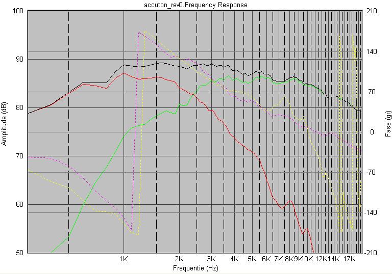

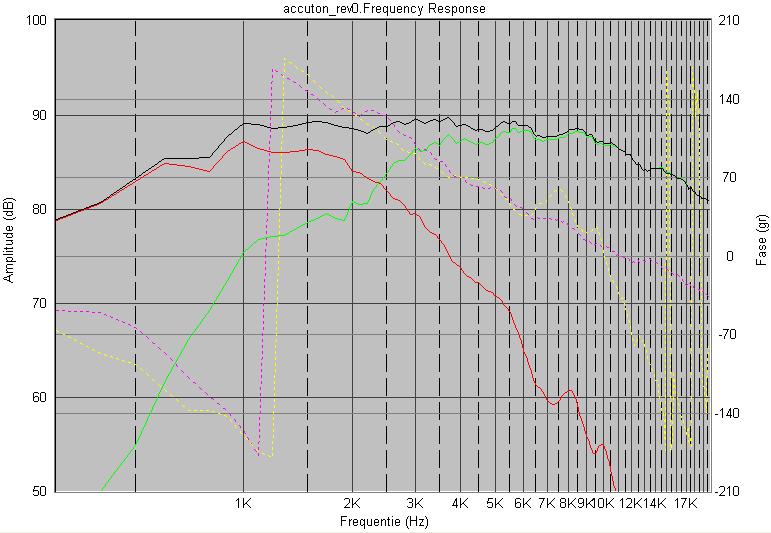

Als ik het filter hetzelfde hou als in de bovenstaande opzet, maar nu een 1.00mH spoel parallel zet aan de C11 dan krijg ik de volgende responsie + fase, inderdaad heb je weer helemaal gelijk, de fase is nu een stuk mooier gelijk tot beneden de 1500Hz. Bedankt voor deze tip, hier was ik zelf nooit achter gekomen.
Ik denk dat ik die 1.00mH toch zo maar even ga toevoegen aan de filters, is een kleine moeite. Heb nog wel een leuke Tritec liggen van 1.00mH, hoezo overkill :D

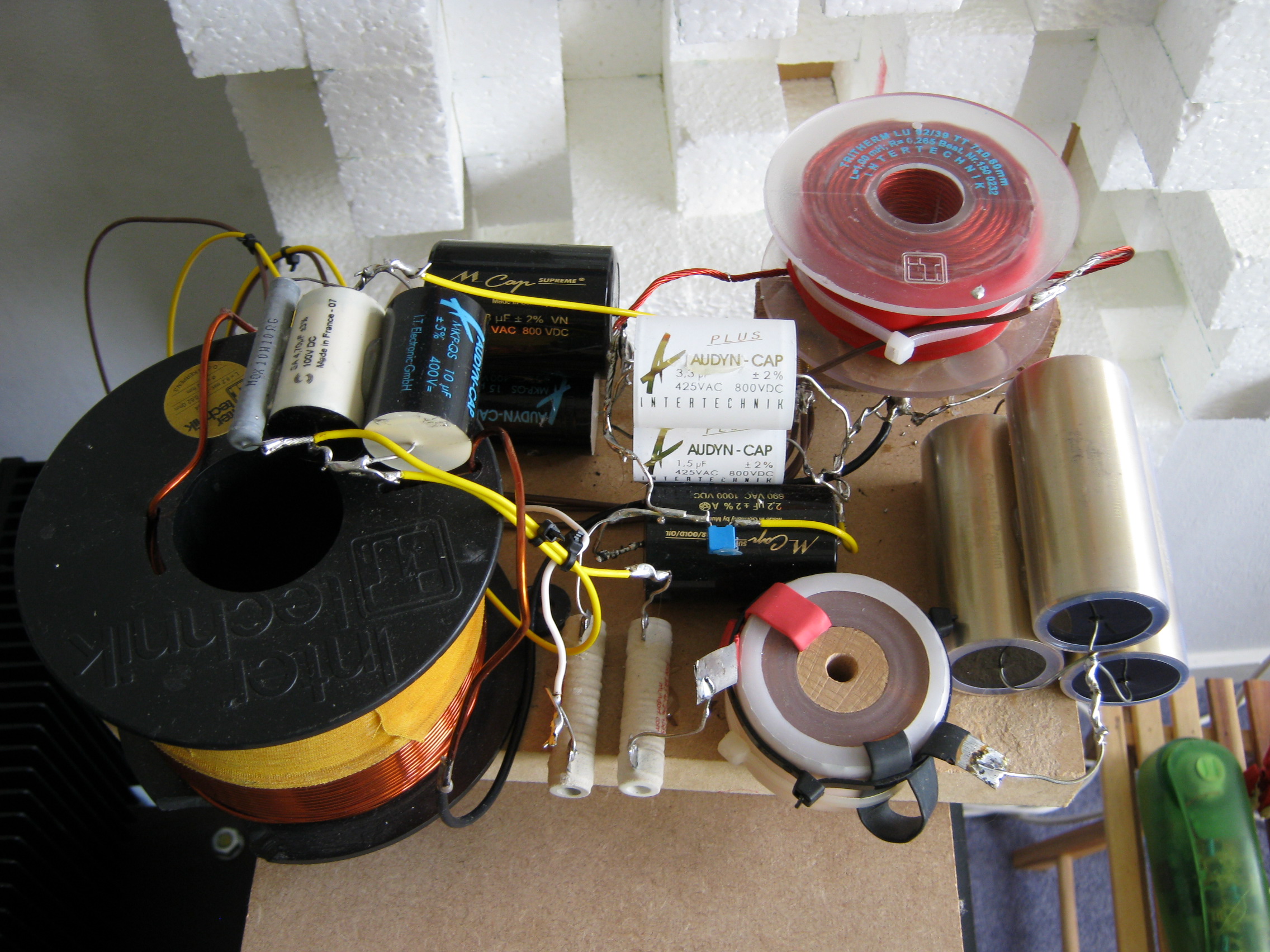

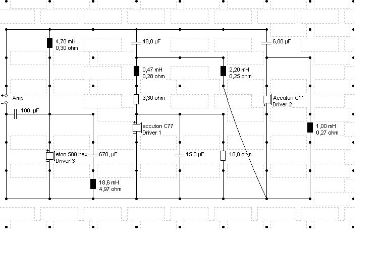

Het filter blijft groeien, nu dus 12/12 dB/okt tussen de C77 en de C11 en 12/6 dB/okt tussen de Eton en de C77, zie foto. Dit is het filter dat bij bovenstaande gesimuleerde responsie hoort.

Ja, gaat lekker zo met al die samengestelde componenten. Nu nog een L-padje voor de tweeter. :mrgreen:

Hoeveel decibel zou jij persoonlijk nog van de tweeter afhalen? Ik vind het nu niet klinken alsof er teveel hoog is... maar dit zal inderdaad erg smaak en misschien ook wel ruimte gebonden zijn.
Ik denk dat in de basis de overgang tussen C77 en C11 nu goed is, er valt natuurlijk nog wat te fine-tunen. Maar ik zit nu met de uitdaging de overgang tussen Eton 11-580 en de C77 op orde te krijgen.

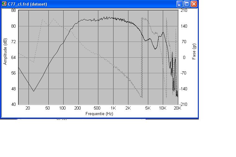

Momenteel wordt de C77 naar onderen alleen gefilterd door een stel condensatoren die samen een enkele grote condensator van circa 65uF vormen. De Eton loopt via een 8.2mH spoel met een 100uF parallel (plus nog een correctie netwerk 18mH + 670uF + 5 ohm parallel aan de woofer)
Wie wil hier zijn licht eens over laten schijnen? De C77 kan volgens de datasheet vanaf 300Hz met een 12db filter (datasheet zie eerdere post) ik zit nu op 6dB... De close range meting gemaakt door Jeroen_d is bijgevoegd als attachment. De curve loopt dus wel vrij diep door tot circa 200Hz maar wat kan deze C77 mechanisch verwerken. Elektrisch moet deze wel wat kunnen hebben, spoel is maar liefst 50mm diameter...

Om de C77 onderin te ontlasten zijn denk ik 2 maatregelen zinvol:
1) crossover tussen Eton 11-580 en Accuton C77 naar hogere frequentie
2) 2e orde laag af filter op de Accuton.
In boxsim heb ik nu het volgende filter getekend, zou dit iets kunnen zijn?
De grote spoel voor de Eton is terug gebracht van 8.2mH naar 4.7mH, er staat nu een extra parallel spoel van 2.2mH aan de C77.
De overgang tussen C77 en C11 blijft met dit filter ongeveer hezelfde volgens Speaker Workshop.
Berichten: 12871
Re: Accuton probeersel
Ik zou de tweeter 2 dB verzwakken, daar krijg je detail in het midden voor terug en een natuurlijker geluid voor stemmen.
Ik zou niet zo bang zijn voor de C77 met enkel eerste orde. Met de 68uF heb je een eerste orde helling en het -6dB punt ligt op 500Hz. Je kan dus proberen aan te sluiten met een eerste orde filter op de woofer.
Om echt te weten waar je mee bezig bent zijn ook metingen van de Eton nodig...

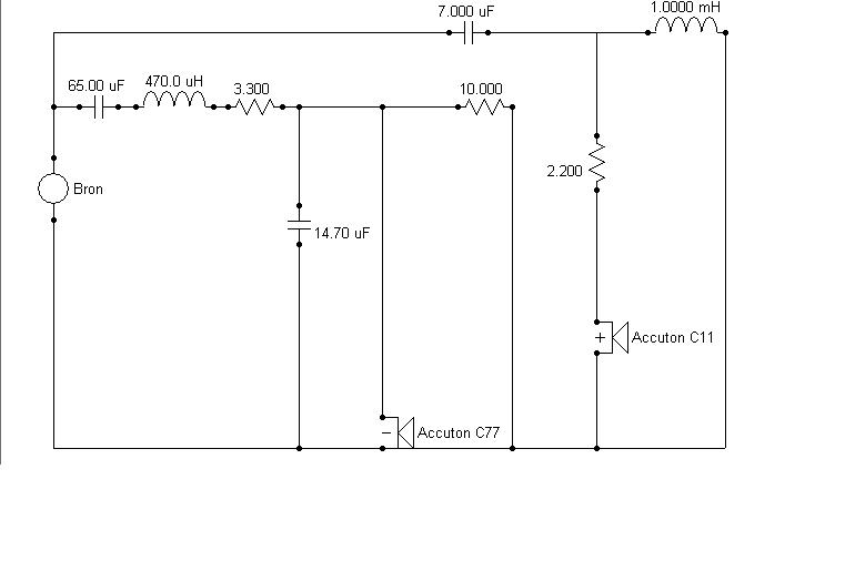

Ik heb nu in de simulatie het filter aangepast zodat de C11 circa 2dB zachter speelt, dit was eenvoudig te bereiken door 2.2 ohm in serie met de tweeter te zetten, verder is er niets aangepast. Morgenavond kijken of ik tijd heb om de echte filters ook weer aan te passen.

Je zegt : alleen een weerstand in serie met de tweeter. Maar op die manier verandert wel de scheidingsfrequentie !
Verder ben ik geen voorstander van een serie-weerstand (minder demping en dus meer opslingering) maar ik zou het met een T-netwerk doen (dus twee x R)
Ik zie wel een condensator waarde veranderen op je schema maar geen spoel.
Heb je het filter nu aangepast of niet na het plaatsen van de weerstand ?
Verder is me niet duidelijk of je nu simuleert met werkelijke metingen.
Rien

Ik simuleer met Speaker workshop op basis van echte metingen, filter en responsie zoals in mijn bovenstaande post komen uit deze simulatie. Het vorige filter bevatte theoretische component waarden. Aangezien ik condensatoren heb lopen samen stellen zijn in het laatste schema de echt toegepaste waarden gebruikt.
Met een serieweerstand zou de scheidingsfrequentie vooral kunnen wijzigen in een eerste orde filter. In een tweede orde filter wordt de scheidingsfrequentie sterker bepaald door de condensator en spoel en veel minder door de weerstand. Dit kun je zien in de grafieken, na toevoegen van de weerstand verandert de scheidingsfrequentie nauwelijks. Dit komt juist doordat er slechts een serieweerstand is gebruikt, een hogere impedantie geeft een hogere Q-factor aan het filter waardoor de respons bij de scheidingsfrequentie hetzelfde blijft. Vooral voor hogere frequenties gaat de weerstand zijn werk doen.
Wat is de oorzaak van de onduidelijkheid over de simulatie? Ik kan geen onduidelijkheid vinden in de posts van Walt.

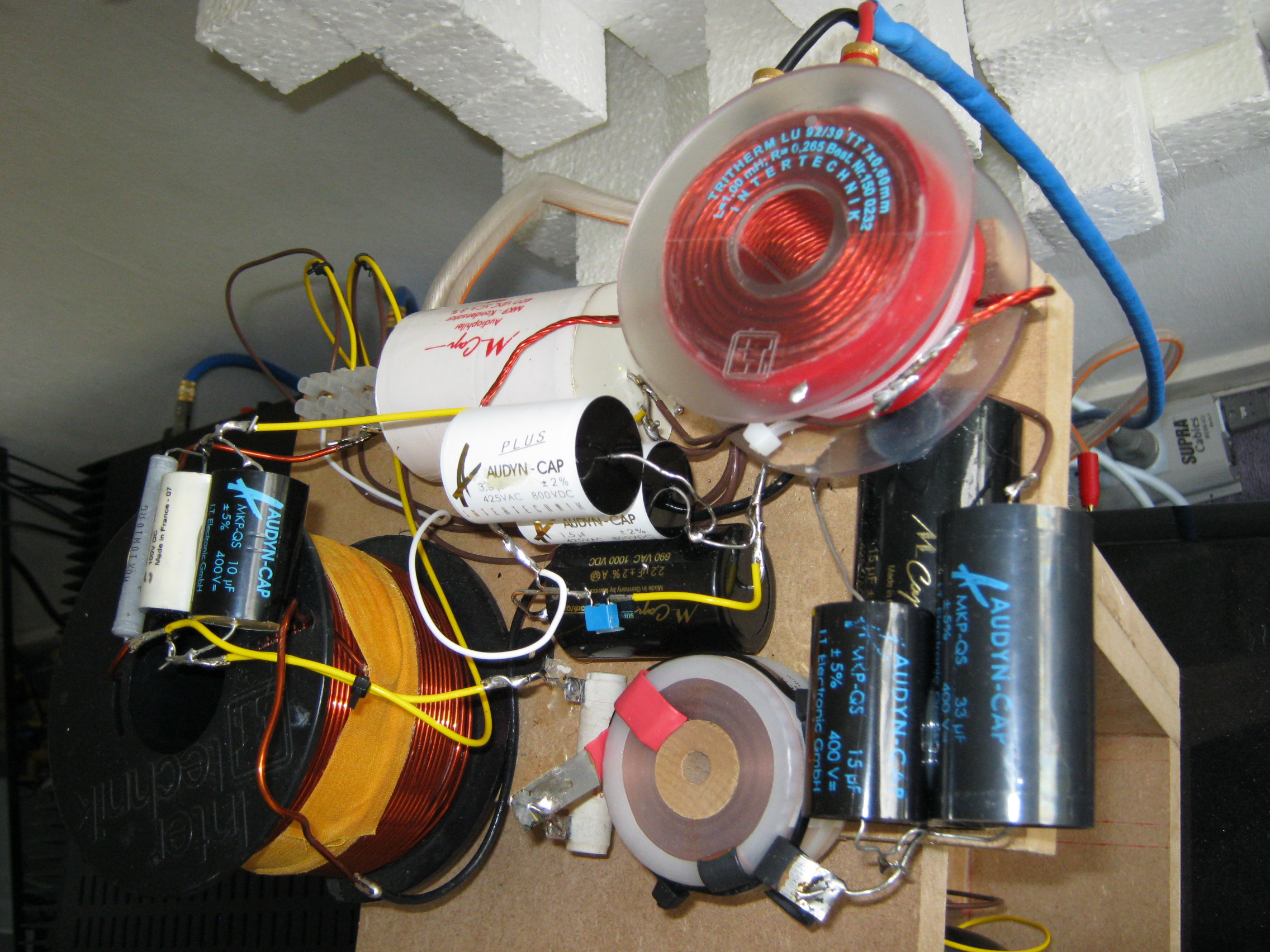

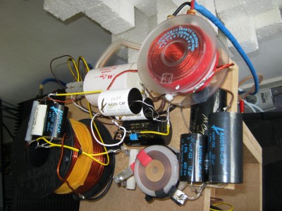

De volgende foto toont het filter in zijn huidige staat. De bovengenoemde condensator van 36,8uF is samengesteld uit 2x Audyn Cap 15uF + 1x Mundorf Supreme 6.8uF.

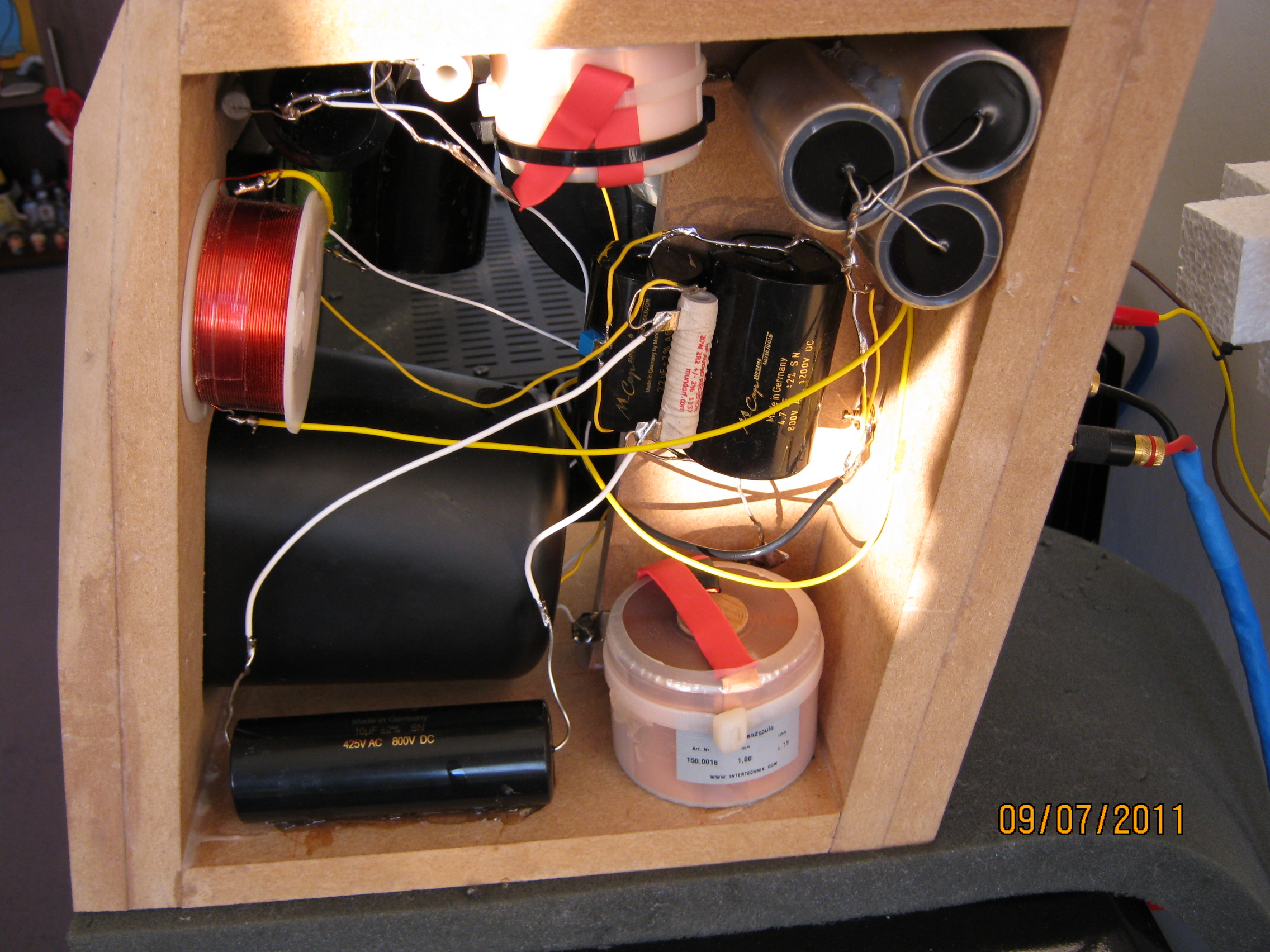

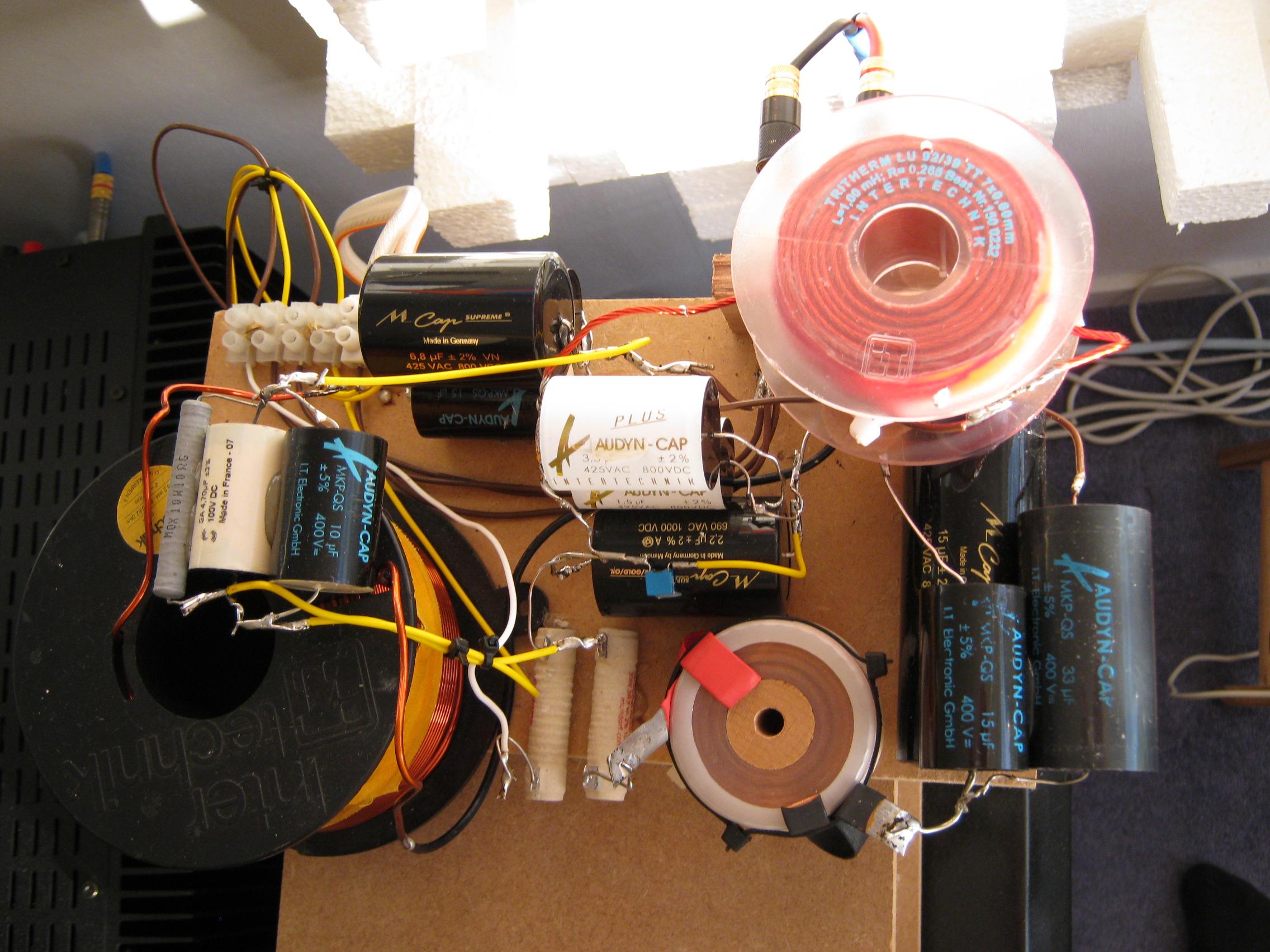

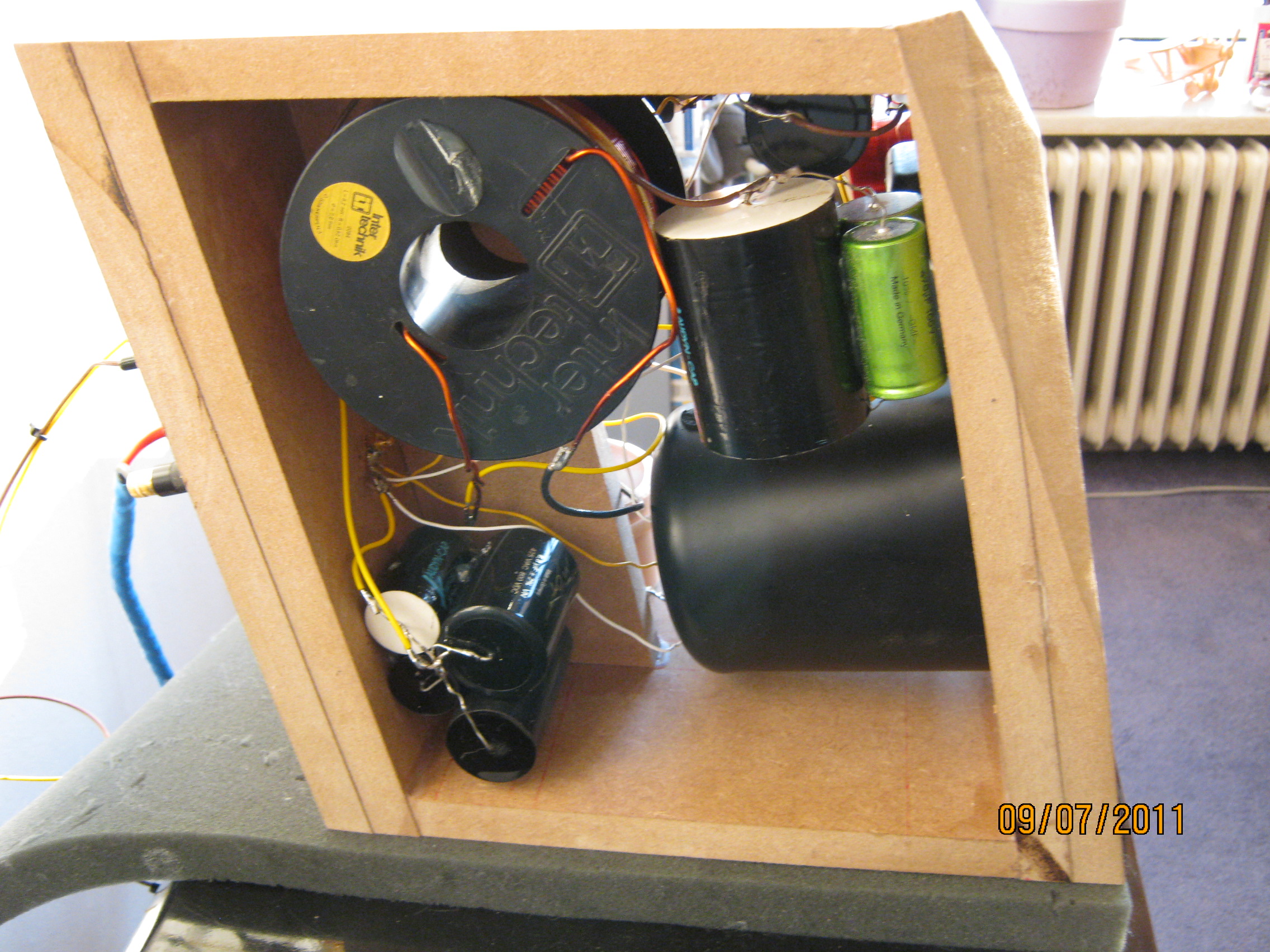

Inmiddels is het filter overgezet van de testplank naar de binnenkant van de C77/C11 behuizing. De zijkanten van de kast blijven open zodat het filter makkelijk toegankelijk is.
Voor de binnenbekabeling van de C11 tweeter en C77 is Mundorf zilverdraad gebruikt, ooit eens 2e hands op de kop getikt en kwam nu mooi van pas.
De 6.9uF seriecondensator voor het hoog bestaat uit een 4.7uF Mundorf Silver/Gold met parallel een 2.2uF Mundorf Silver/Gold/Oil met nog een Vishay bypass. De parallel spoel voor het hoog is een 1.00mH Intertechnik foliespoel. De 2.2 ohm weerstand is een Mundorf M-resist.
De 66uF seriecondensator voor de C77 middentoner bestaat uit 3 stuks parallel geschakelde 22uF Obbiligato Gold, de seriespoel is een 0.47mH Intertechnik foliespoel. De serieweerstand is een 3.3ohm Mundorf M-resist. Parallel staan een 15uF Mundorf Supreme en 10 ohm MOX.
De woofer loopt via een 8.2mH luchtspoel 2.0mm draad met parallel circa 69uF opgebouwd uit meerdere Audyn MKP + Mundorf Supreme.
Zoals Jeroen al aangaf zit ik erover te denken voor het laag een stel mooie 6.8mH spoelen aan te schaffen bijv. trafokernen E96 of misschien zelfs E130. Condensatoren wellicht ook Obbiligato.
De komende dagen eerst maar eens rustig luisteren...

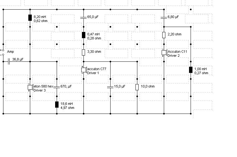

Om het hoogste hoog van de C11 tweeter iets te liften heb ik nu een Mundorf Supreme van 10uF parallel over de serieweerstand van 2.2 ohm gezet. Op deze manier neemt het rendement vanaf 5 kHz langzaam toe tot circa +2dB op 20 kHz. Dit compenseert enigzins voor de natuurlijke afval van de C11 tweeter.
Tevens heb ik het LCR netwerk van de woofer uit de wooferbehuizing gehaald en nu in de mid/hoog kast erbij gezet, dit netwerk bestaat uit een Mundorf 18mH 0.71mm draad 4.97 ohm spoel in serie met 470uF rau + 100uF glatt + 100uF MKP (samen circa 670uF condensator).

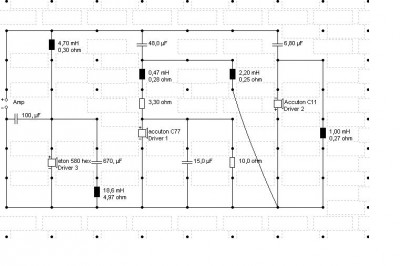

hoe ziet het schema er nu uit?
Berichten: 14141
Zoals hieronder weergegeven:
