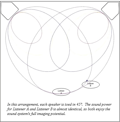

Het idee achter 90 x 40 is een brede sweetspot (zie plaatje) met weinig invloed van plafond, vloer en woofer (lobbing).
Dat is wel het mooie van zo'n setup. Door de richtwerking en het indraaien is de sweet spot enorm breed. Ook off-axis is het stereobeeld stabiel en blijven stemmen in het midden. Ik doe dat ook met mijn dipolen. Waar heb je dat plaatje vandaan? :D

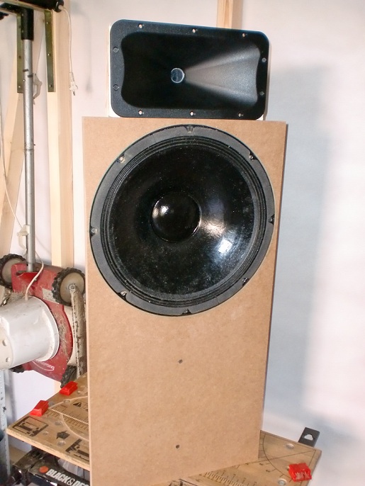

De spullen zijn binnen. Snel een prototype gemaakt.
Ik heb nog een MiniDSP liggen. Morgen even met S&C bellen of ze een MiniAmp op voorraad hebben, dan heb ik snel een goede DSP-& meetopstelling.

Geinig. Ben benieuwd naar de metingen :wink: . Welke woofer is dat?
EDIT: ik dacht al dat ie het ergens had gemeld, maar ik heb er overheen gelezen :oops:
Laatst gewijzigd door Ronkel op zo 29 mei 2011, 21:57, 1 keer totaal gewijzigd.
Re: SL XT600A - Vifa-XT Ring Radiator Tweeter Horn Combinati
JeroenKV schreef:
Baffle (eventueel met cardiode kast) 80 x 40 cm met Ciare 15.75NdW1 (heb ik nog liggen)
Los boven de baffle Econowave met B&C DE250 (eventueel ook Vifa XT300 proberen)

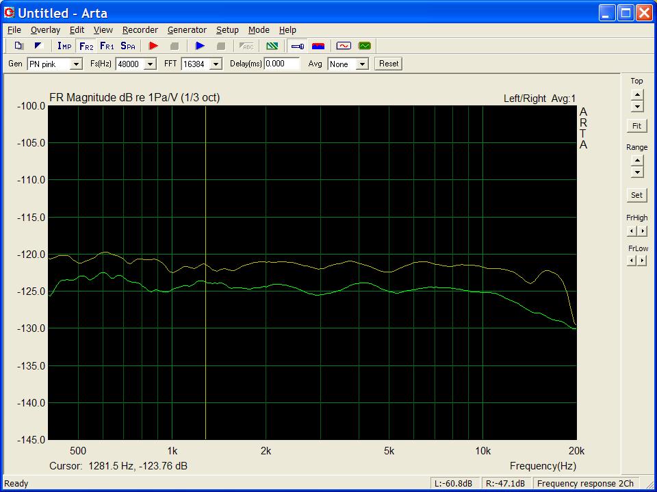

JeroenKV
Berichten: 1243
Lid geworden op: za 22 jan 2005, 20:28
Bericht door JeroenKV »

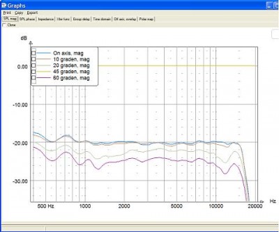

Het heeft even geduurd, maar hierbij de eerste metingen (hoeken zijn ongeveer).
Martijn M
Berichten: 4088
Bericht door Martijn M »
Dat ziet er mooi vlak en gelijkmatig uit! De bundeling is wel wat beperkt als ik het zo zie. Gezien het verloop van de WG zou ik een grotere mate van bundeling verwachten. Hoeveel smoothing heb je toegepast?
JeroenKV
Berichten: 1243
Smoothing was 1/6.
De hoeken heb ik op het oog geschat, dus van de 45 graden neem ik wel aan dat hij redelijk klopt, maar eerlijk gezegd denk ik dat 10 en 20 graden kleiner waren. Binnenkort zal ik nog eens wat preciezer meten! :)
Filtering is -48db op 1000hz.

Deze opzet klinkt erg goed. Mooi gelijkmatig. Heeft zeker potentie. Zelfs met 1 speaker klinkt Anouk live wel heel erg goed...
Een serieuze overweging waard om de AE speakers Dipole 15 te bestellen.... met een paar Hypex PSC2.400's moet dat een aardig systeem kunnen worden. 8)

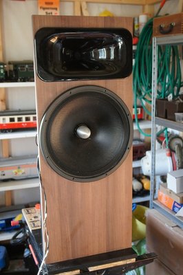

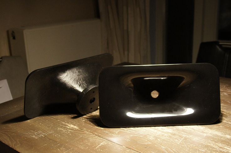

Inmiddels ben ik weer wat verder. De huidige opzet is AE LO15 woofers en Seos-15 waveguides met B&C DE250's. De Seos-15 is de door Autotech gemaakte vervanger van de Econowave, zoals ontworpen op AVS.
Hier kun je iets vinden over de Econowave: http://redspade-audio.blogspot.com/2011 ... otout.html
De eerste metingen zijn veelbelovend (was nogal koud in de schuur, dus nog wat beperkt):
JeroenKV
Berichten: 1243
Re: CD met 90 x 40 hoorn
Op Diyaudio staat de volgende meeting van de Seos 15 met DE250:
http://www.diyaudio.com/forums/group-bu ... ns-60.html
Komt goed overeen met wat ik meet.

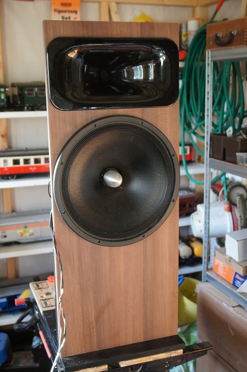

Ik heb ze in de huiskamer staan, 45 graden ingedraaid. Ik moet zeggen dat "live" ervaring weer een nieuwe dimentie heeft gekregen..... Jemig wat een imaging en beleving. Eenmaal goed afgesteld erg gaaf om naar te luisteren.
Wel valt me op dat het steeds meer op PA gaat lijken.... DSP, compressiedrivers, waveguides en een 15" mid. Zouden ze in die wereld wat goed doen?!?! :lol:
Ik vraag me serieus af hoe zo'n echt corner horn systeem klinkt. Helemaal terug naar de jaren 60 dan. Nu alleen de buizen nog! 8) Toch die serre maar eens aanbouwen met mooie hoeken.

Is dit beter dan de econowave?
JeroenKV
Berichten: 1243
Ja, dat is nogal een verschil.
Ze meten beter en zijn lager te filteren. Ze klinken zoals ze er uit zien, geen scherpe randjes.
Ik filter ze nu op 800hz met -48db. Een goede combi met de AE LO15's. Die woofers zijn zeker ook een deel van het verhaal. John K. Weet waar hij mee bezig is, zoek maar eens op Diyaudio naar zijn postings. Erg veel kennis en kunde. Er wordt hier veel opgegeven over L. en Geddes, maar vergeet ook niet de mensen die echt goede units kunnen bouwen, die maken veel mogelijk.
