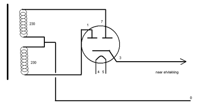

Ik heb deze trafo (http://www.die-wuestens.de/dindex.htm?/trafo.htm en dan nummer TRA0201).
Deze heb ik op 230-0-230 geschakeld door de twee middelste pennen met elkaar te verbinden, en de 0 en de 230 gebruikt (de andere 230 is even niet aangesloten, hier wilde ik op termijn een dual mono psu van maken). Tussen de 0 en de 230 meet ik in werkelijkheid 258VAC.
Ik heb de massa direct aan de 0 van de trafo gelegd.
En de AC spanning naar de EZ80 is 0-230.
Ik denk dat hier de fout zit, maar weet eigenlijk niet hoe ik het wel zou moeten doen.
Re: TDA1541A DAC
daar zit je fout ja.studiostevus schreef:Ik heb deze trafo (http://www.die-wuestens.de/dindex.htm?/trafo.htm en dan nummer TRA0201).
230-0-230 is goed, maar je moet de 2 aansluiting van 230 naar je gelijkrichter brengen (pen 1 en 7)
de middenaftakking gebruik je dan als massa voor je DC
studiostevus
- Berichten: 311
- Lid geworden op: vr 08 jan 2010, 14:31
Re: TDA1541A DAC
Ah! Zo dus! Maar krijgt de EZ80 dan niet 2*230VAC binnen (hij kan maar 350V aan). Zoals gezegd, met 0 en 230 krijgt hij al 258VAC binnen.BertDB schreef:Ok, dan de gelijkrichter erachter.

Re: TDA1541A DAC
een paint jip-en-janneketekening
(hij kan 2x 350V aan, jij zet er maar 2x230V op)

Haha, dank je... ik denk dat Jip dit inmiddels begrepen heeft.
Dank je!
Dan maar een bijna-dual-mono (met een trafo die gedeeld is tussen de 2 kanalen). Denk dat ik er weinig van ga horen met CLCLC+HV Shunt regelaar.
