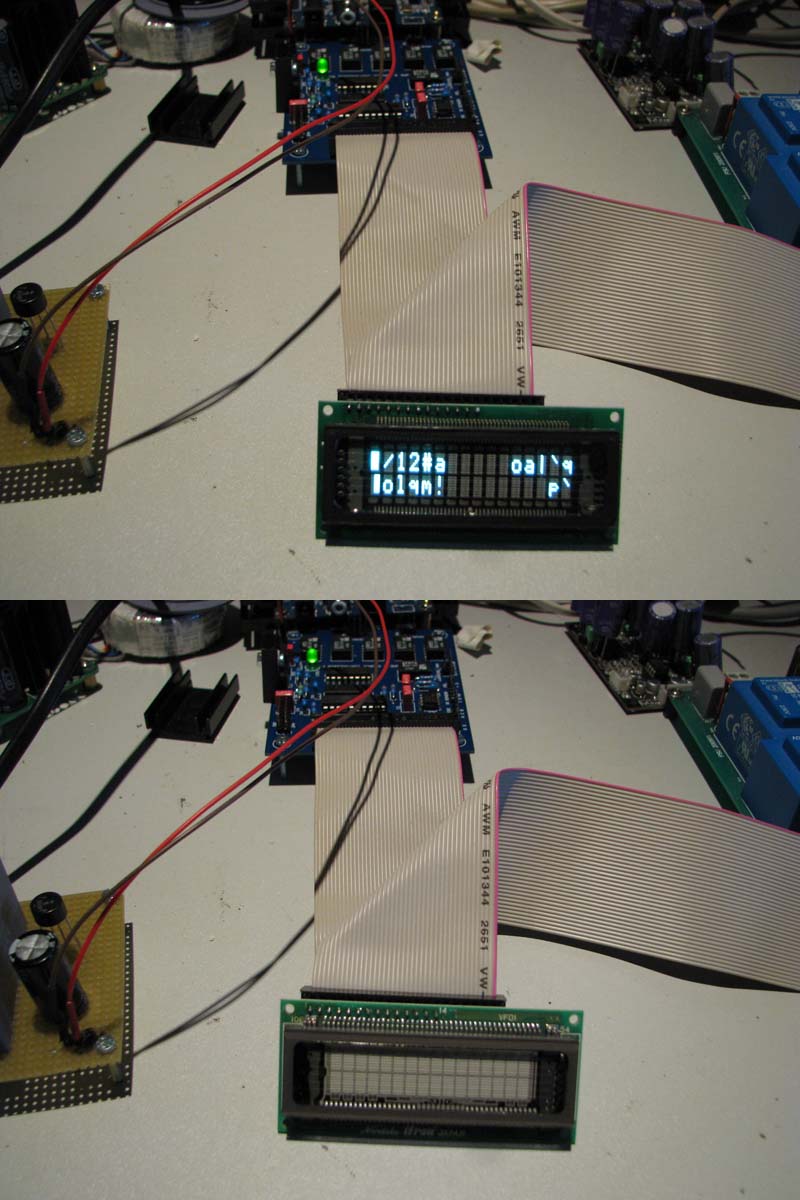

Ik heb het even gecontroleerd, met de oude en de nieuwe.
De oude gaf dan na een aantal keren prik op en af dan wel een beeld als eerder, dus onzin, en de Noritake gaf totaal geen reactie.
Aan de achterzijde van de Noritake zie ik wel een mogelijke aansluiting voor een jp2 maar die is niet verbonden of aangesloten.

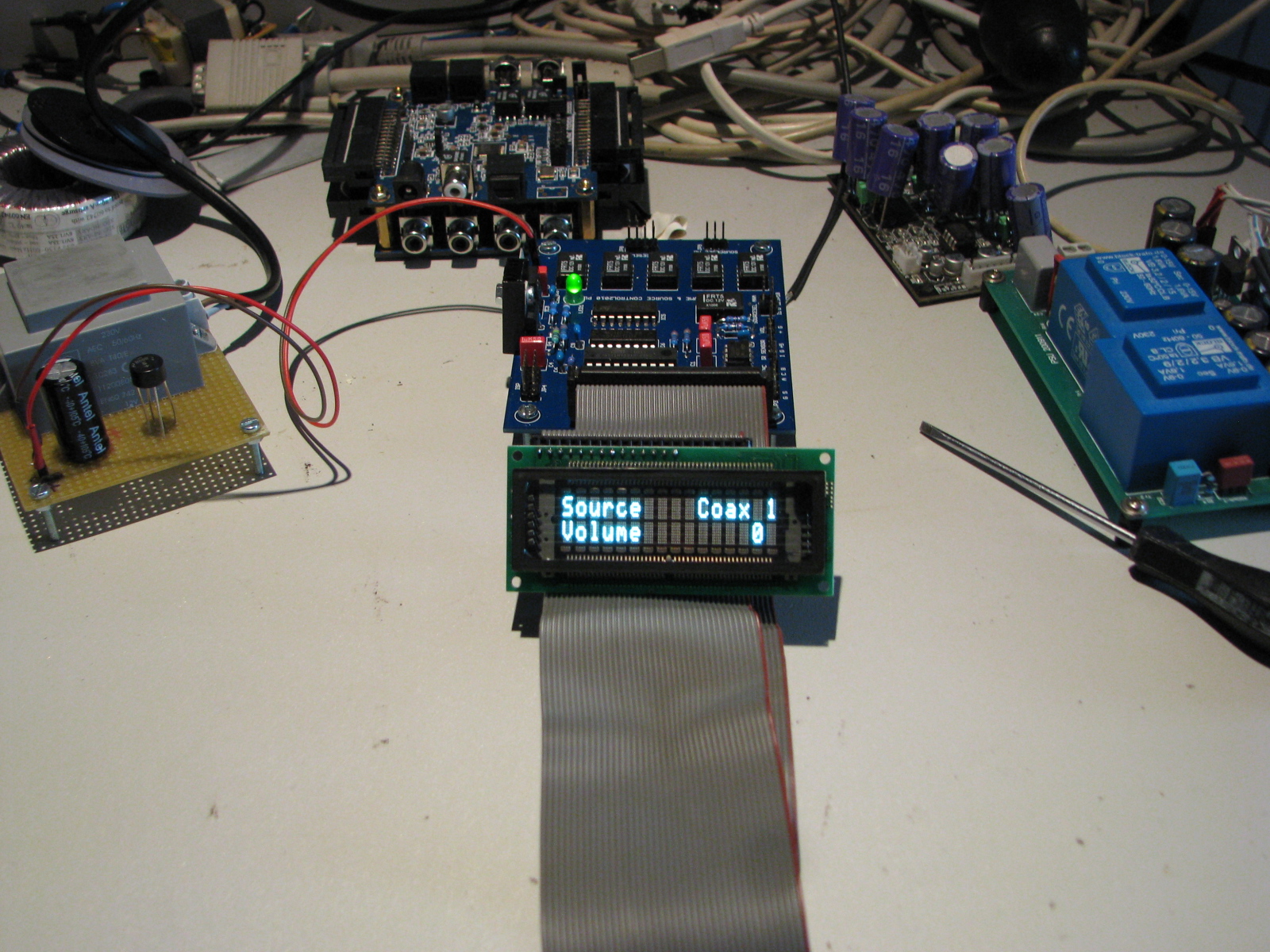

Gisteren heeft Arno het display nog even aan de CD rom gehad om te controleren of hij goed functioneerde.
En dat was het geval. :mrgreen:
Ik heb dus maar even een bewijsstukje meegeleverd :D

Ik weet niet wat ik heb gedaan, maar ik sluit hem weer aan omdat ik mijzelf nooit vertrouw.
Zou ik toch een andere bril nodig hebben :roll: :roll: :lol: ??
Edit : Nog sterker, de Oude doet het nu ook weer, ik val van de ene verbazing in de andere. :oops: :oops:

Toen hij, voordat hij van het bureau was gevallen het deed, en na het oprapen, en aansluiten op de prik die rare dingen deed, wist ik dat hij 'kapot' was. :mrgreen:
Dat hij ook een geluid had als van een kapotte lamp, zo een zangerig geluidje, leek mij dat dat gezien de draadjes die je ziet lopen, dat er een breuk was.
Nu dan die Noritake heeft dat geluid niet zo zeer, duidelijk een andere opzet.
Maar dat hij het nu weer doet ? allebei nog wel ?? :roll: :x

Geluid komt denk ik van de voeding op de vfd print. Zo'n vfd heeft een hogere spanning nodig dan 5V en daarom zit er een step-up voeding op die die spanning maakt.
Blijkbaar dan toch een slecht contact. Maar eens goed rammelen met alle bedrading. Of eerst verkeerd aangesloten.
Of er is toch iets veranderd (verbeterd) aan de voeding, zodat nu de reset van die dingen goed werkt.

Re: Blanda Rapide MiniDSP ++ Project
Schiet mij maar lek.
Ik dacht ik ga de spullen eens op een rijtje leggen voor de eventueel aan te schaffen kast.
Ik sluit de stekker van de voeding van het controle boardje even aan, doet tie weer niks.
Ik had dus niets veranderd behalve de stekker uit het stopcontact gehaald en er nu weer in uiteraard.
Ik heb nog even gekeken naar het oude VFD tje en die doet ook na een paar de stekker erin iedere keer weer zijn oude fouten.
En de Noritake blijft donker :roll: :roll: Krom voltje? :oops: :oops: zit ik niet in de energievriendelijke of goedkope tijd??
Ik snap hier echt niets van, moet ik dan de trafo toch iets zwaarder hebben?
Dit is toch een 12V 8VA, dat staat er wel op, maar hoe kan ik dat meten.?
De bovenste de oude en onder de Noritake.
Wie het weet mag het zeggen. O:)

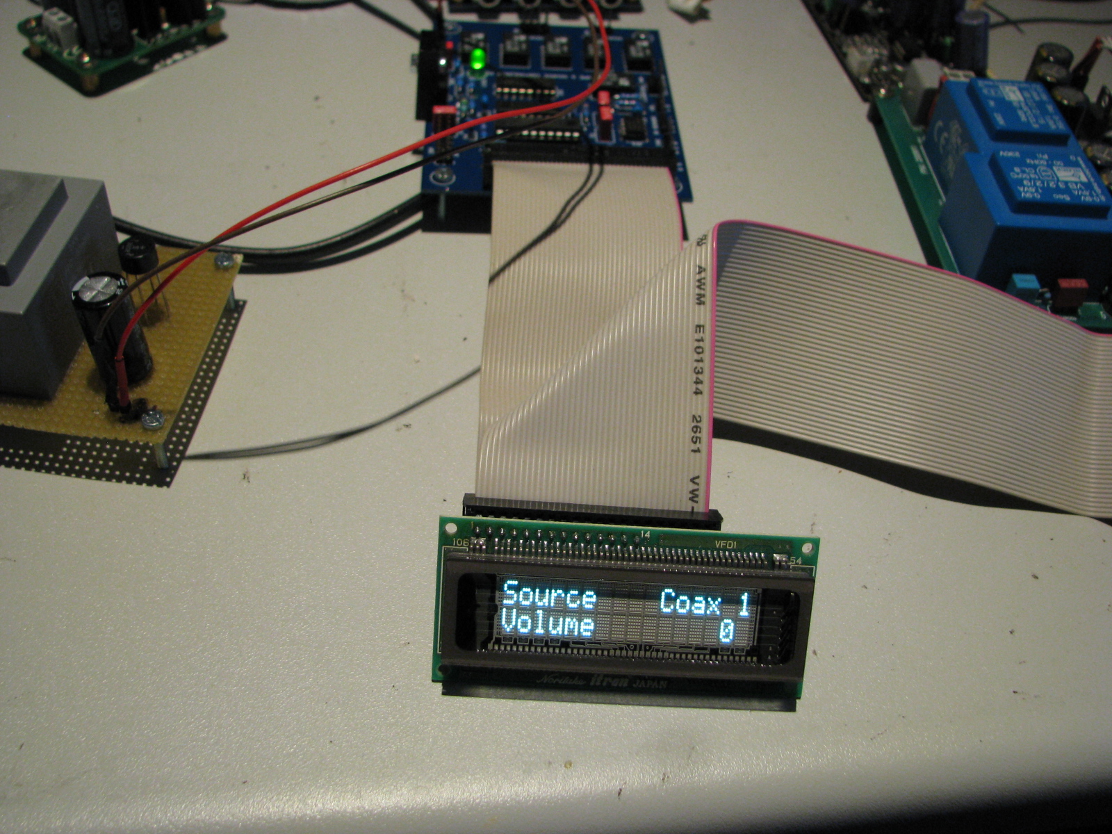

Even op advies van knuisje de andere controllerchip er in gezet, geen resultaat.
Toen eens wat zitten rommelen, en even een andere IDE kabel eraan, en ja er was licht.
Terug naar de 1e chip en ook weer goed, het is dus gewoon een slechte verbinding met de kabel die mij hier telkens op het verkeerde been zet.
Hij doet het dus als ik de kabel die aan de kant van het boardje goed hebt verbonden. :mrgreen:
PPffff, nooit gedacht dat dat het zou zijn, slechte contacten bij de stekker.

Even nog een bewijsstukje :mrgreen:
De andere kabel. :sure:

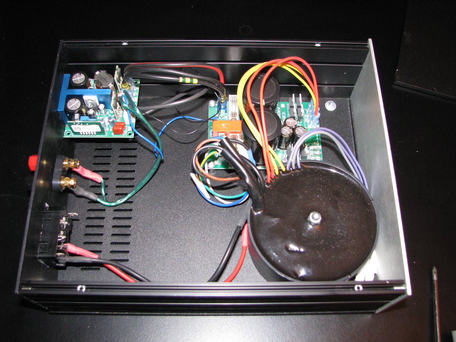

Lucky me,
Ik heb gisteren een paar zelfbouw, maar niet door mij gebouwde, mono blokjes binnen gekregen.
UcD180HG met HxR.
Bijna volledig zoals ik het zelf ook in gedachten had, alleen de voeding is dus nog de eerste met de losse trafo en de slitfoils, en ik had zelf de SMPS in gedachten.
Voor de prijs kon ik het niet laten. :mrgreen:

Gefeliciteerd Hans! Misschien is het nog wel een idee om de voedinglijnen te twisten van en naar de voeding toe.
Wat voeding betreft, HGmono en een trafo is prima toch? Ik ben nog niet tegengekomen dat mensen dit minder vinden klinken dan SMPS. Voor mijn UCD 180 bak heb ik goedkoop HG mono voedingen en trafo's op de kop weten te tikken. Nu de behuizing, de UcD's en het andere kleine grut nog.
Al geluisterd hoe het klinkt?

@ cobaltjeh,
Het was een bekende voor mij, de man die nu bij S&C in Dordt staat, uit zijn 'privecollectie', dus geen marktplaats. :mrgreen:
@ Rizzo,
Ik zat daar ook aan te denken, maar dat draaien lijkt mij geen probleem dat ik niet kan oplossen.
Voorlopig merk ik dat de net-entree net een beetje aan de krappe kant is, nu eens zoeken naar een stekker die er bij past, dan kan ik al vast even luisteren via mijn grote jongens.
De kwaliteit lijkt mij niet minder, alleen het volume van de kast is daardoor wat groter. :)
