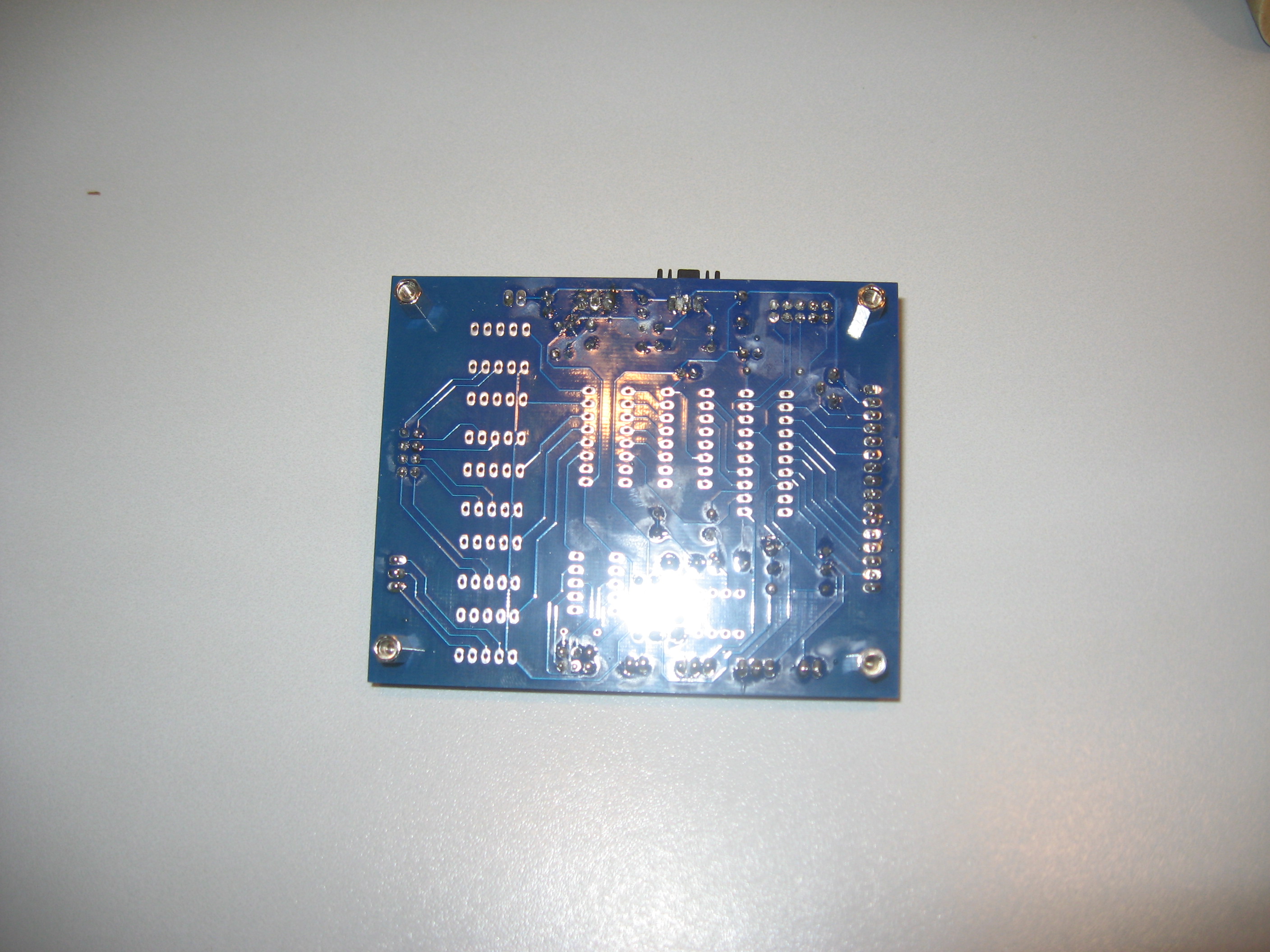

Fotootje van het printje?
Meet eens de weerstand tussen een spanningvoerend punt en de massa.

Bedankt dat je even wil meekijken Knuisje.
Foto's van het printje: Als ik de weerstand meet tussen de massa op IC4 en de linkerpin op jp1 meet ik 0.355. De onderste 2 pinnen op ic5 meten 0.288
Re: Balanced Mini DSP -> SPDIF in en out (2)
Aan de meting te zien heb je waarschijnlijk toch een sluiting. Je hebt ook erg veel tin gebruikt. Maak het gedeelte rond de spanningregelaars schoon met een watje met spiritus en kijk met een sterke lamp eens zeer kritisch naar de printsporen.

Vanavond eindelijk weer eens de tijd gehad om het printje onder de loep te nemen. Alle printbanen nagelopen en de print zo schoon mogelijk gemaakt. Helaas niets kunnen vinden dat op een kortsluiting leek.

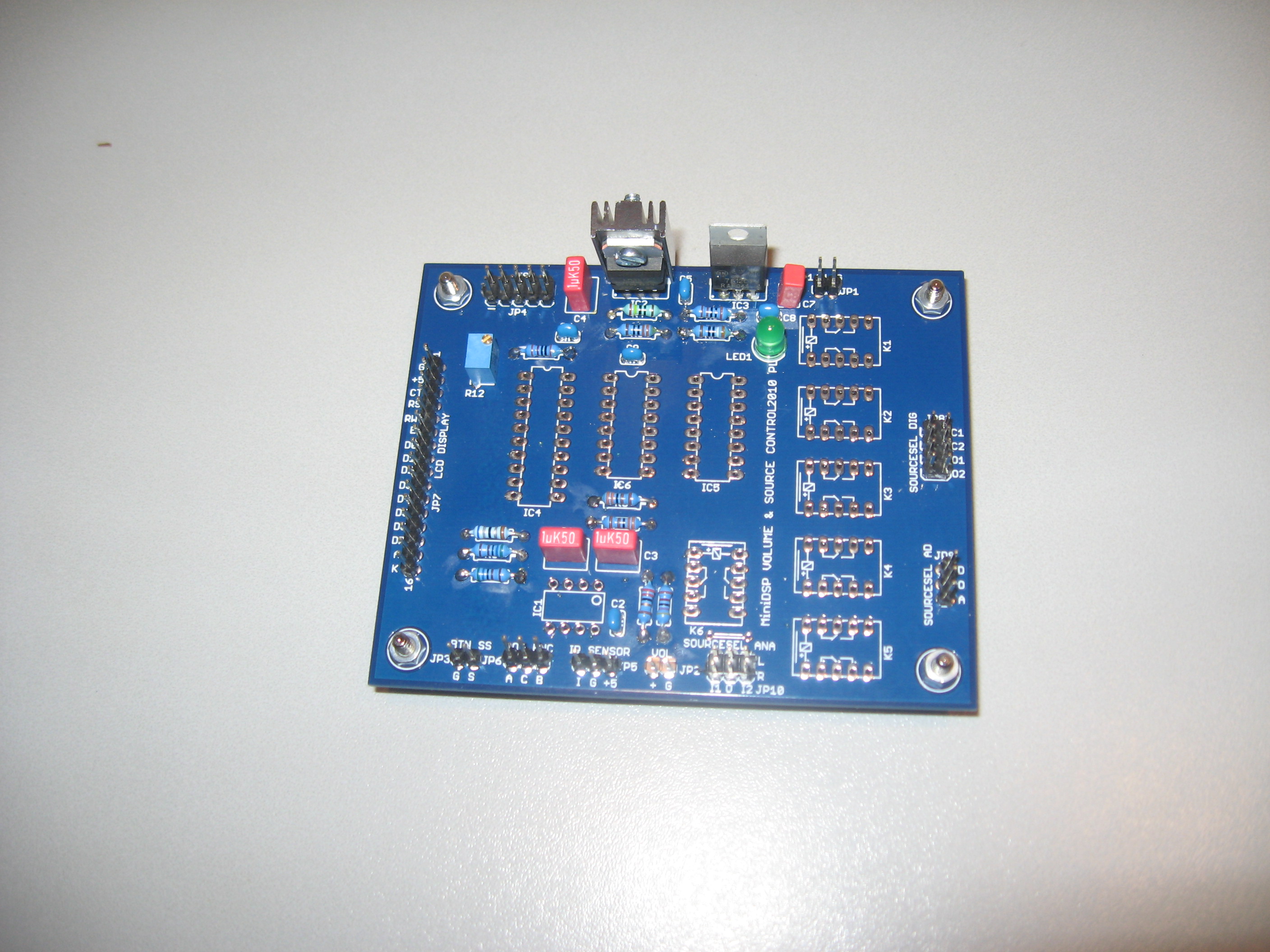

Dat is niet zo mooi om te horen, ik zit zelf nog te denken wat nog een probleem kan zijn.
Kan het zijn dat je een afwijkend type spanningsregelaar hebt? Die net een andere pin layout heeft?
Ik heb zelf de componenten bij Conrad besteld met de typenumers in de manual van Knuisje. Had verder geen probleem met het bestukken van de print.
Terwijl dat ook mijn eerste print was.
Edit: Kan het zijn dat C5 en de weerstand er onder kortsluiting maken? Dit lijkt op de foto net of daar iets tussen zit.

Er was geen sprake van kortsluiting maar een defecte LM7812. Na montage van een vervangende werkt alles naar behoren.
Ik lees vaker over doa 7812's. Dus test ze los met een paar krokodillenklemmetjes of zo eerst op goede werking. Dat bespaart weer het moeizaam desolderen er van.

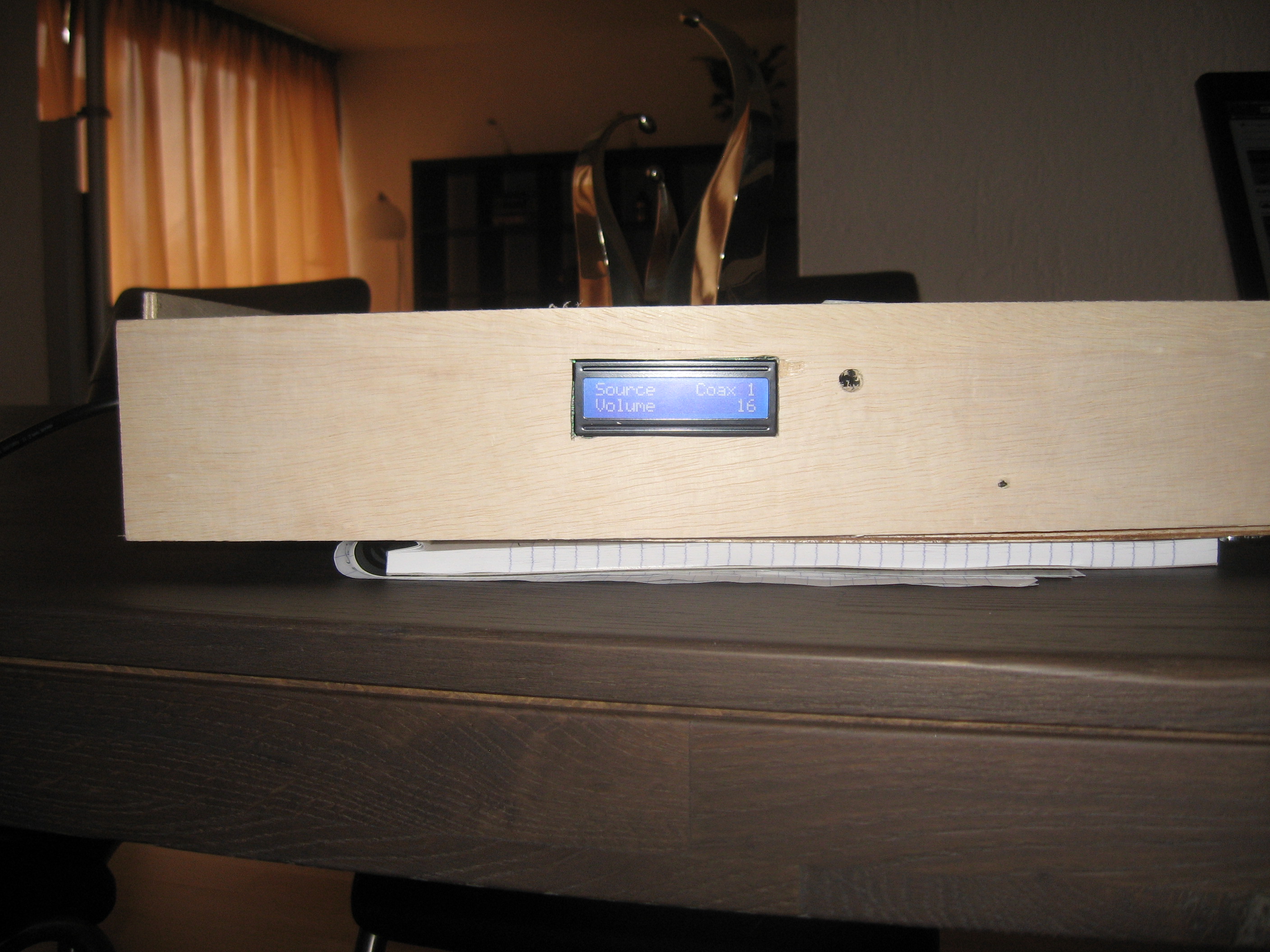

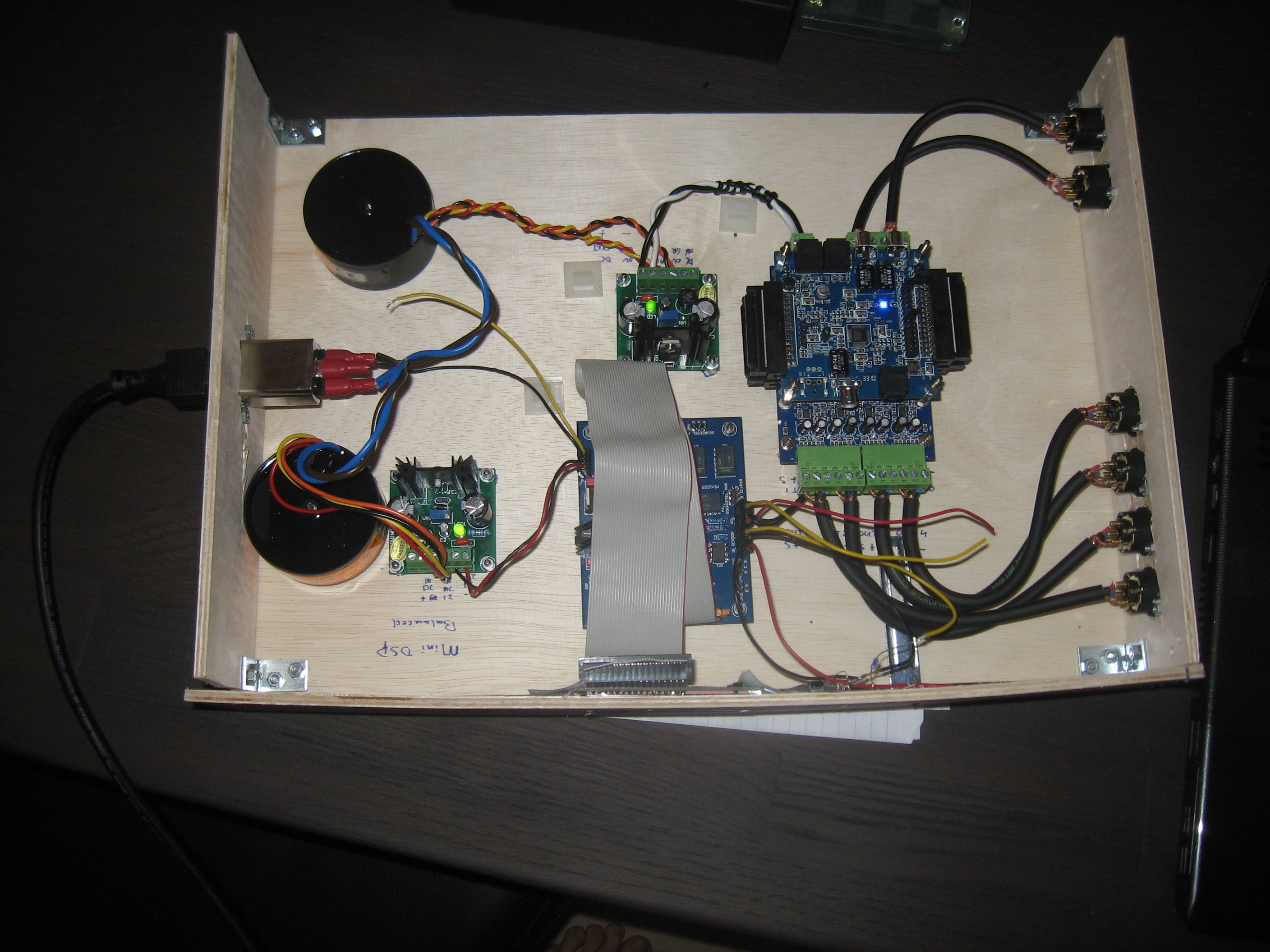

Zo! Hannesie en Cobaltjeh zijn lekker bezig, dus ik kan niet achter blijven. De vakantie is over en dankzij Knuisje kon ik weer verder aan de minidsp.
De volumeprint werkt, de ab doet het ook en de de volume regeling is aangesloten op de minidsp. Het display deed het meteen, wel effe goed opletten met die IDE kabel om te zorgen dat de pinnen juist op elkaar worden aangesloten. De minidgi speelt ook lekker. Deze week eens achter die connectoren aan op de bronschakeling voor de digitale bronnen aan te sluiten. Met de digitale ingang klinkt het geheel meteen een stuk beter. Toch ga ik voor ook een aparte DAC voor het laag. De DAC van de minidsp is op zich niet slecht, maar ik mis het ultra strakke van de tentlabs DAC. Een mogelijke kandidaat zou de Buffalo II kunnen zijn, maar ik twijfel nog een beetje. Elke suggestie is welkom!
Zodra ik weet wat ik met de DAC op het laag ga doen kan de behuizing worden ontworpen. Deze primitieve houten oplossing is slechts een proefopstelling en zeker niet definitief.
Inmiddels heb ik ook een begin gemaakt met het verzamelen voor een UCD180 voor de sat's. Deze week verder aan het ontwerp voor de cornerwoofers!

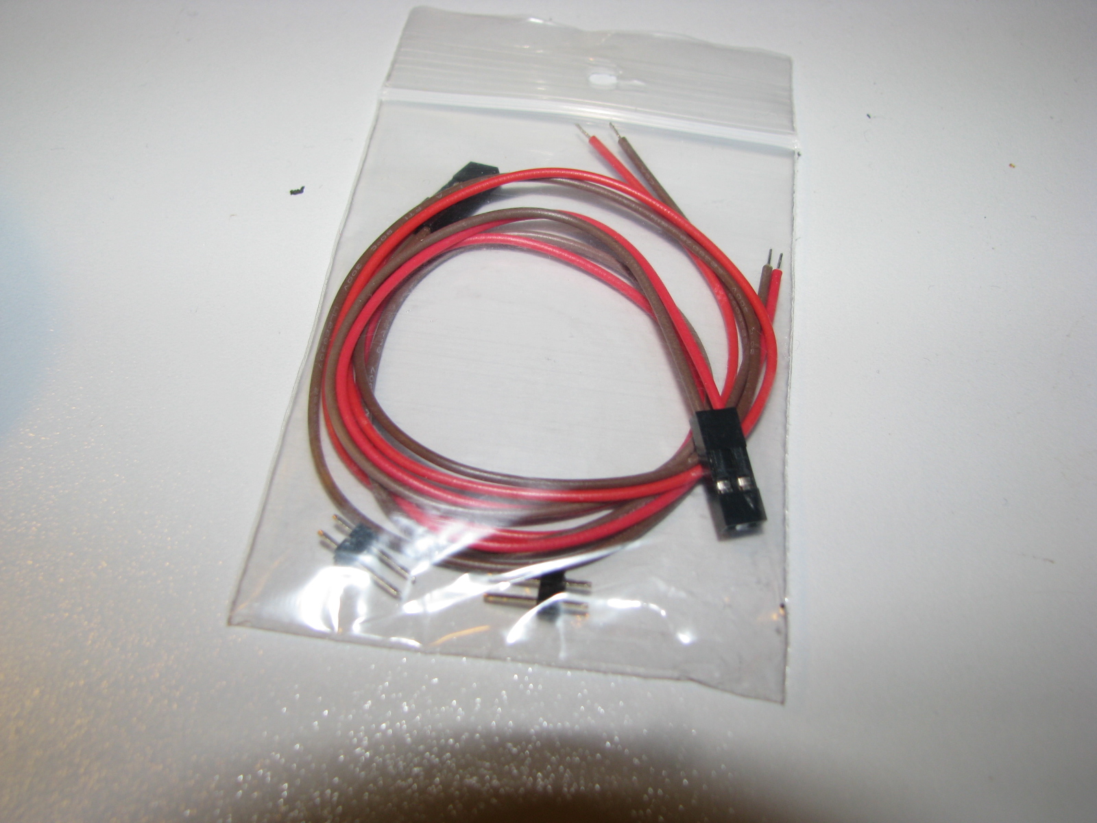

Die connector heet volgensmij molex c-grid. Heb je een speciale tang nodig, ze zijn bij de groothandel te verkrijgen. De afstand tussen de pinnen kan ook nog verschillen.
Bij deze inkoopactie zijn ze te koop, en de tang volgensmij ook. http://www.samenkopen.net/action_products/927767/865155
Ik zelf heb gewoon een berg met kant en klare kabels op ebay gekocht, hier worden ze gebruikt als jumper kabeltjes voor breadboards, je hebt ze in verschillende hoeveelheid paren, en in male / female variant.
http://cgi.ebay.nl/16-2pin-30cm-jumper- ... 41557c7471

Die enkele en dubbele rij pinnetjes??
Ik heb daar ik ieder geval gewoon bij de radioboer een setje gekocht, die kan ik in verschillende breedtes krijgen, ook bij DIL in R'dam.Kosten geen drol, iets van € 0,95.

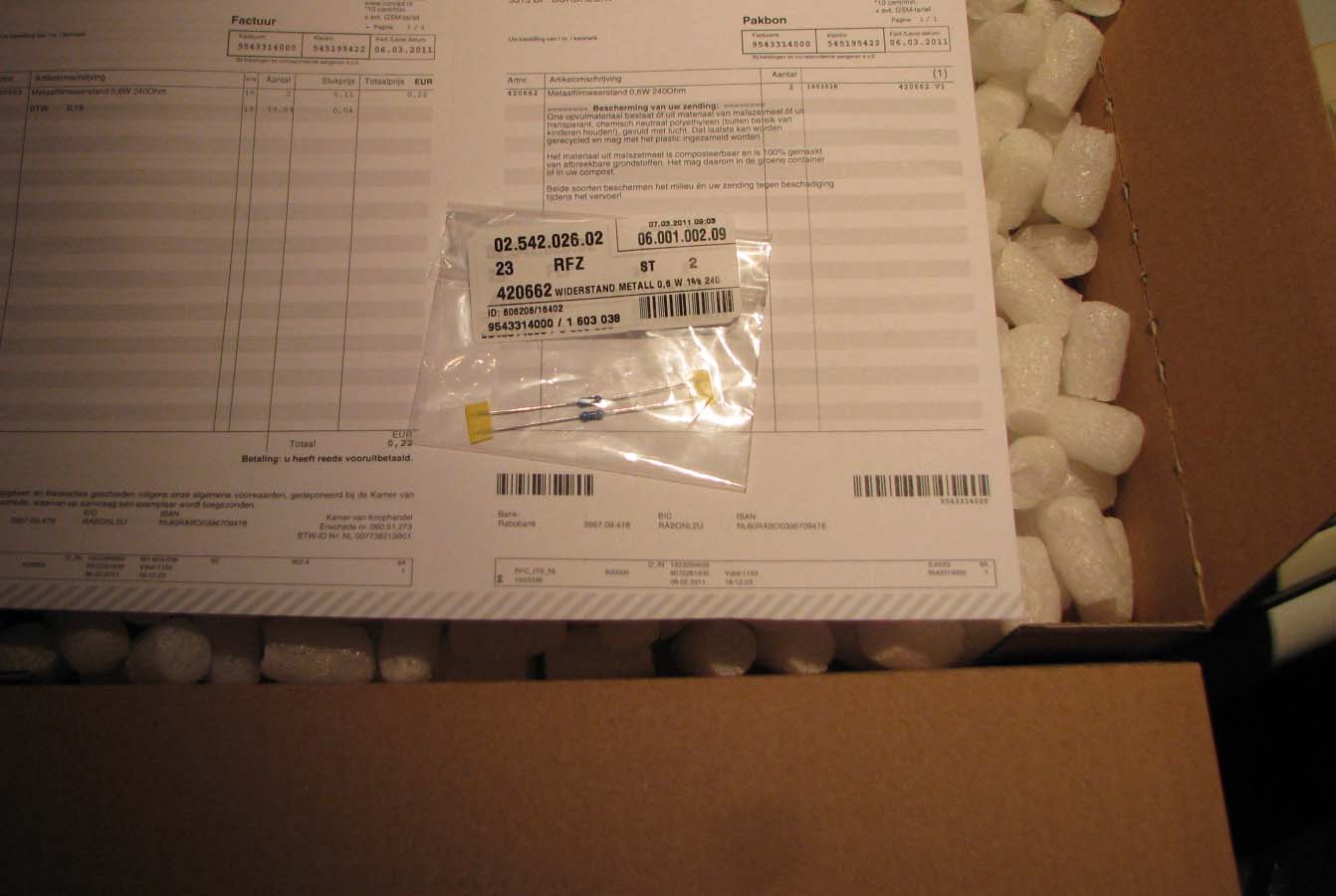

Ik kreeg deze van de week, een beetje overdone, 2 weerstanden in zo een grote doos. In ieder geval goed verpaktRizzo schreef:Die weerstanden heb ik nog voldoende liggen, die krijg je van mij dan. Omdat Conrad ze niet uitleverde heb ik een veelvoud bij rs online besteld met de ringkern trafo's.
Normaliter sturen ze alles op behalve de ontbrekende weerstanden. Die staan bij mij ook nog in backorder.
