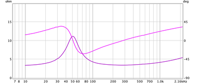

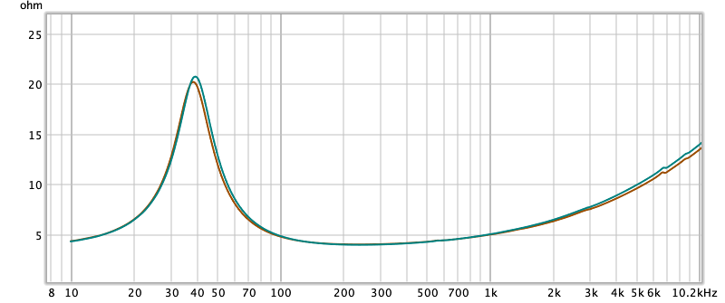

Ik weet dat deze draad al een tijdje stil is, maar kwam bij mijn actieve tweeweg systeem met DSP toch iets tegen wat dat met vulling en schijnbaar volume te maken heeft wat ik niet helemaal kan verklaren. Wellicht dat wat knappe hoofden in dit forum hierover hun licht kunnen schijnen.
Mijn project heb ik ook beschreven bij de luidspreker showcases, maar voor de zekerheid zal ik het document ook hier toevoegen. In het document word op pagina 44/45 het waargenomen gedrag besproken.
Zal hier in het kort de boel herhalen.
Ik heb een impedantie meting gedaan in "free air" om resonantie frequentie te bepalen en te kijken of die overeenkomt met opgave van fabrikant. De impedantie meting van twee Dayton-Audio RS180-4 speakers, de opgegeven resonantie frequentie van 38.4 Hz van de fabrikant lijkt te kloppen.
Ik had een gesloten behuizing, die van binnen redelijk complex was, zie voor details document en hierdoor moest het grootste gedeelte van de demping aangebracht worden voor het in elkaar zetten van de behuizing. Vanuit literatuur weet ik dat een vergroting van 10-15% niet ongebruikelijk is en maximum gemeten tegen de 40% is.
Door simulaties vooraf was target volume vooraf bepaald op ongeveer 18 liter minimaal. Rekening houdend met 10-15% toename in "virtueel" volume was behuizing ontworpen met een inhoud van 15,5 liter. De meting van speaker in gesloten behuizing was zonder voeding versterker etc, dus volume zal ongeveer 16 liter zijn geweest.
De meting van resonantie frequentie van de driver in gesloten behuizing.
In de gesloten behuizing kwam de resonantiefrequentie uit op 51 Hrz. Dit was lager dan verwacht Als ik ging rekenen met een simulatie programma o.a. WinIso alpha & Beta en met nog andere programma's dan was de te verwachte resonantiefrequentie 55 a 57 Hrz. Uitgaande van de parameters zoals opgegeven door fabrikant en een "virtuele" inhoud van 20 liter.
Als ik volume groter maakte om op 51 Hrz uit te komen, dan varieerde afhankelijk van gebruikte programma het volume van 28 tot 32 liter.
Heb ook metingen gedaan met gewicht op speaker, om op die manier de parameters van de RS180-4 te bepalen. Dit gaf wat andere waardes dan opgegeven door fabrikant, echter als ik ook hiermee ging rekenen, dan was ook hiermee de resonantiefrequentie van 51Hz niet te verklaren. Met deze waardes zou je een resonantiefrequentie van ongeveer 58 Hz verwachten en heb je een virtuele inhoud van 34 liter nodig om op 51 Hz uit te komen, uitgaande van de meest afwijkende simulator.
Met het maximum wat bekend is in de literatuur de 40%, zou je van 16 liter op maximaal 22 liter virtueel kunnen uitkomen. Hoe kan ik dan op 28 liter of zelf mogelijk hoger uitkomen afhankelijk van welke simulator je geloof?
De driver parameters heb ik in REW bepaald met het plakken van gewichten op de konus en ik heb dit gedaan met twee verschillende gewichten. Er zat niet veel verschil tussen de parameters die bepaald zijn met de twee verschillende gewicht waardes. Er waren wel wat verschillen, met de waardes, zoals opgegeven door fabrikant. Echter werden met deze waardes de afwijkingen tussen simulatie en werkelijk gemeten resonantie alleen maar groter. Dus afwijkende driver parameters was niet een goede verklaring voor waargenomen gedrag.

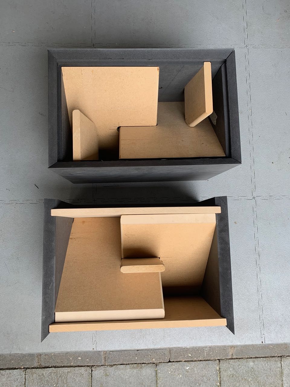

Nu is binnenwerk van deze speaker niet helemaal standaard te noemen, feitelijk zijn er meerdere binnen ruimten en de demping zat met name ook in de doorgangen van de ene naar de andere ruimte, dus wel op plekken, waar die mogelijk wat effectiever zou kunnen werken. Daarnaast zat er ook demping op bepaalde wanden, ook om reflecties in hogere frequenties tegen te gaan die via conus dan terug zouden kunnen keren.
Dus demping op wanden zit met name op ruimte direct achter speaker en in veel mindere mate in de achterkant ruimte waar voeding versterker board etc zijn onder gebracht.

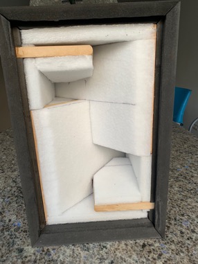

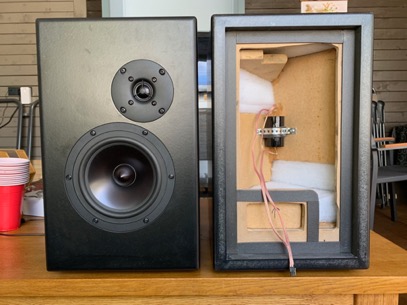

Deze foto geeft een indruk van de binnen constructie, echter zonder de aangebrachte demping.

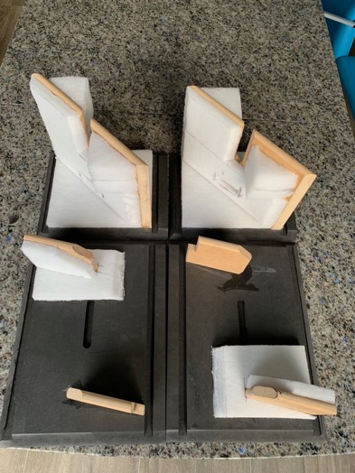

De aangebrachte demping op panelen, voordat het geheel in elkaar gezet word.
Een indruk van de aangebrachte demping
Bepaalde driehoeken worden ook nog gevuld met demping, de stukken erop en ervoor geven globaal aan wat waar aangebracht is. Deze stukken worden niet in deze, maar in de ander speaker gestopt. Vergelijk ook met vorige afbeelding
AAn de achterkant is er minder demping aangebracht.
Vanwege aard van constructie, kon ik niet eerst meten zonder demping en dan vervolgens stapsgewijs demping aanbrengen en meten wat het doet. Met wat gevonden regels over hoeveel gram demping per liter en boerenverstand is de demping aangebracht en de behuizing in elkaar gezet. Vervolgens er maar het beste van hopen, omdat aanpassen maar heel beperkt nog mogelijk is.
Het uiteindelijke resultaat is goed, maar ik blijf zitten met de vraag, waarom het volume schijnbaar zoveel meer is, dan het in werkelijkheid is. Of anders gezegd dat de resonantiefrequentie een stuk lager ligt dan verwacht.
Dus als iemand een idee heeft, van wat er aan de hand is, laat maar weten. Dat dingen wellicht wat gunstiger zijn uitvallen dan verwacht is wel leuk, maar je wil graag weten waarom. Het is ook een relatief grote afwijking naar mijn mening en niet direct te verklaren uit niet kloppende driver parameters, waar best een behoorlijke spreiding op kan zitten.

Ik heb toen met serie weerstand met REW de impedantie meting gedaan. Ik heb manual van REW gevolgd, iets van Qb staat me niet bij. Het is alweer 2 a 3 maanden geleden en nu is de boel volgebouwd en de meting lastig te herhalen. Heb nog wel de REW bestanden, weet niet of het daaruit te halen is en waar te kijken. Heb toen alleen naar resonantie gekeken om te kijken of simulaties en werkelijkheid een beetje in elkaars buurt kwamen. Dat was wel zo voor de free air meting tov de fabrieks opgave.
Mijn expertise is meer software en ik heb electrotechniek gestudeerd, maar de rest van de meer diepere natuurkunde is niet helemaal mijn ding
Zal voor volledigheid REW bestand van de impedantie metingen toevoegen hier zitten ook metingen bij van woofer in de behuizing, maar met achterpaneel niet gemonteerd. Dus een soort van semi open situatie, de resonantiefrequentie werd toen 32 Hrz, de piek wat lager en breder. Ik weet niet wat dat direct betekend, om de open buitenwereld te bereiken, moet je dan wel altijd door demping heen. Klinkt voor mij als een weerstand in het elektrische vervangingsschema van een LC kring.

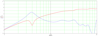

Als ik in de alpha versie van WinIsd 32.5 liter invul, dan kom ik op ongeveer 51 Hrz voor de Fb en dan is Qtc volgens WinISD 0.609

Re: Is vullen het zelfde als het volume vergroten?
Ik zie nu als ik maar een meting laad dat REW toch wat parameters ophoest. Dus als ik dat doe voor de closed meting dan krijg ik:
TS Parameters file
Room EQ V5.20 Beta 21
Dated: Aug 22, 2019 7:57:53 PM
From measurement closed 20k
Zmin, 3.39, ohm
fmin, 271, Hz
f3, 1577, Hz
Le(f3), 0.233, mH
Motional impedance parameters
RES, 8.36, ohm
LCES, 10.890, mH
CMES, 902.8, uF
RAMS, 8361.907, mohm
Blocked impedance parameters
RDC, 3.20, ohm
dR, 0.11, ohm
Re, 3.11, ohm
Leb, 31.1, uH
Le, 0.508, mH
Rss, 56.8, ohm
Ke, 0.0448, S-H
Thiele-Small parameters
fs, 50.8, Hz
Qms, 2.307
Qes, 0.895
Qts, 0.645
Fts, 78.7
De Qts is dan 0.645 wat volgens mij de overal Q is.
En dit zijn de parameters met een enkele free air meting
TS Parameters file
Dated: Aug 22, 2019 8:06:01 PM
From measurement Free air 20k
Zmin, 3.29, ohm
fmin, 232, Hz
f3, 1401, Hz
Le(f3), 0.250, mH
RES, 17.64, ohm
LCES, 21.007, mH
CMES, 810.9, uF
RAMS, 17644.441, mohm
RDC, 3.20, ohm
dR, 0.11, ohm
Re, 3.11, ohm
Leb, 31.1, uH
Le, 0.508, mH
Rss, 56.8, ohm
Ke, 0.0448, S-H
fs, 38.6, Hz
Qms, 2.887
Qes, 0.610
Qts, 0.504
Fts, 76.5

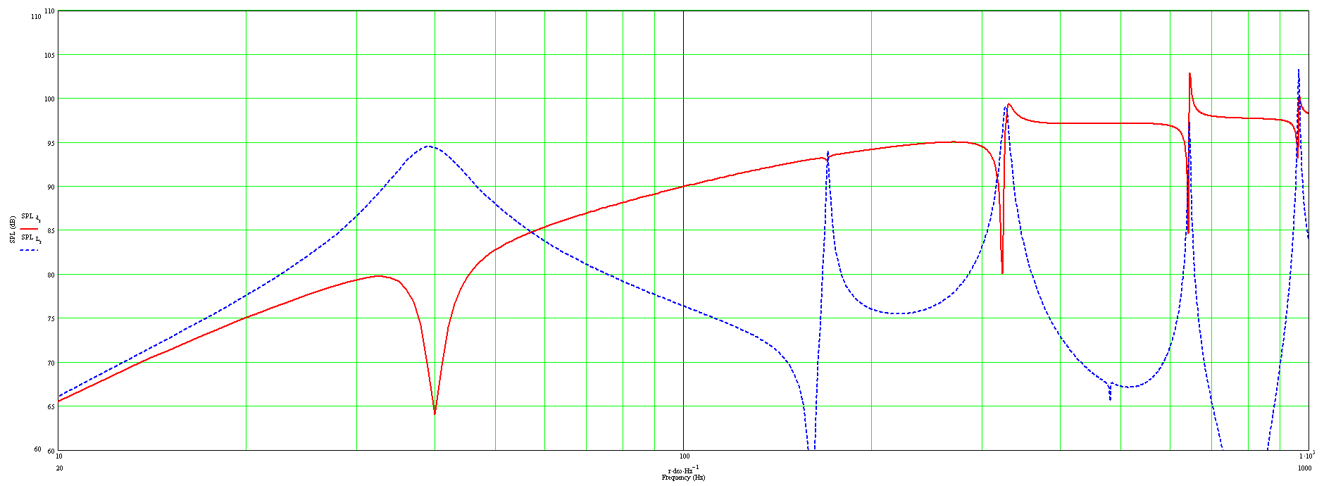

Met ongeveer 33 liter kom ik op dezelfde resonantie frequentie van 50.8 Hz met een Qtc van 0.607
Met een inhoud van 24.5 liter kom ik op een Qtc van 0.645 in WinISD wat de waarde volgens REW is en dan is de resonantiefrequentie 54.3Hz
