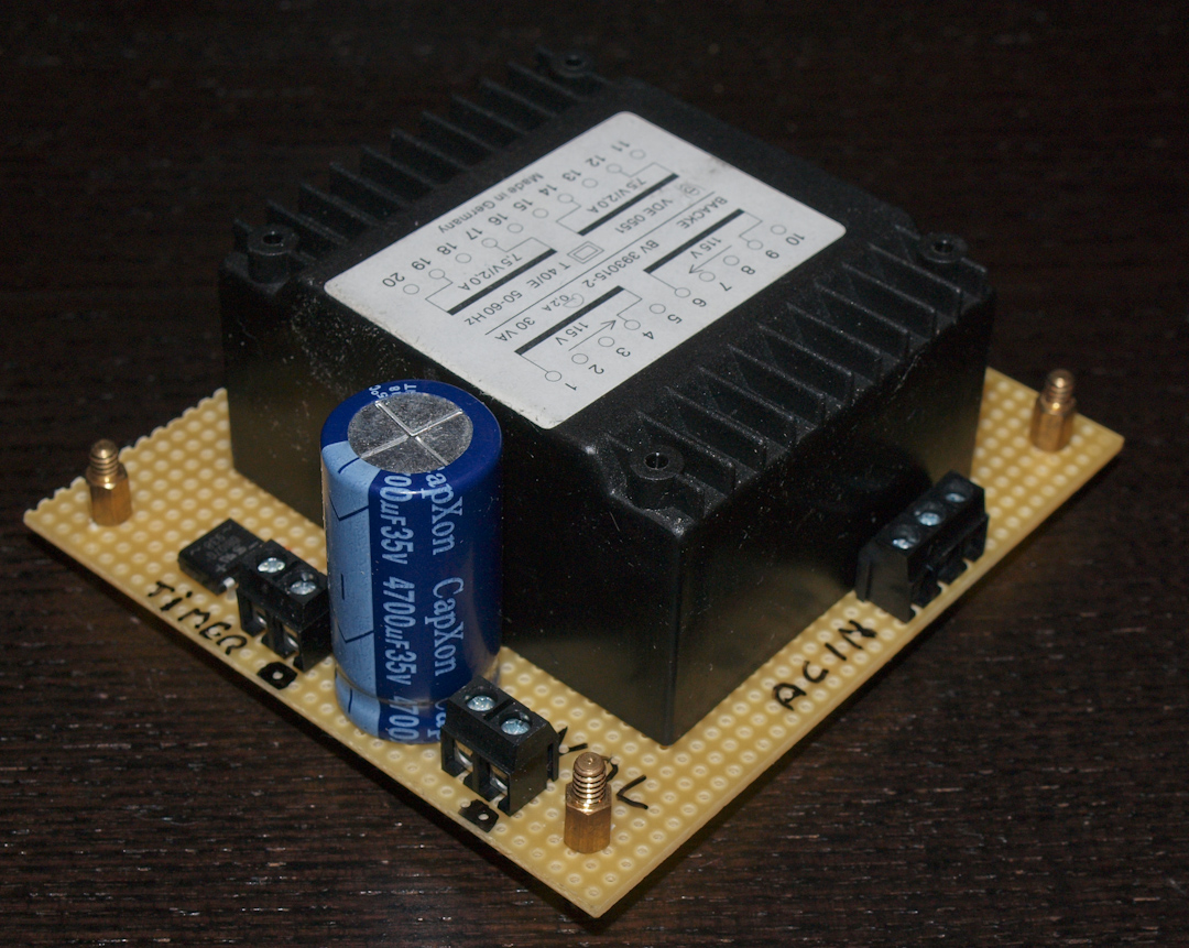

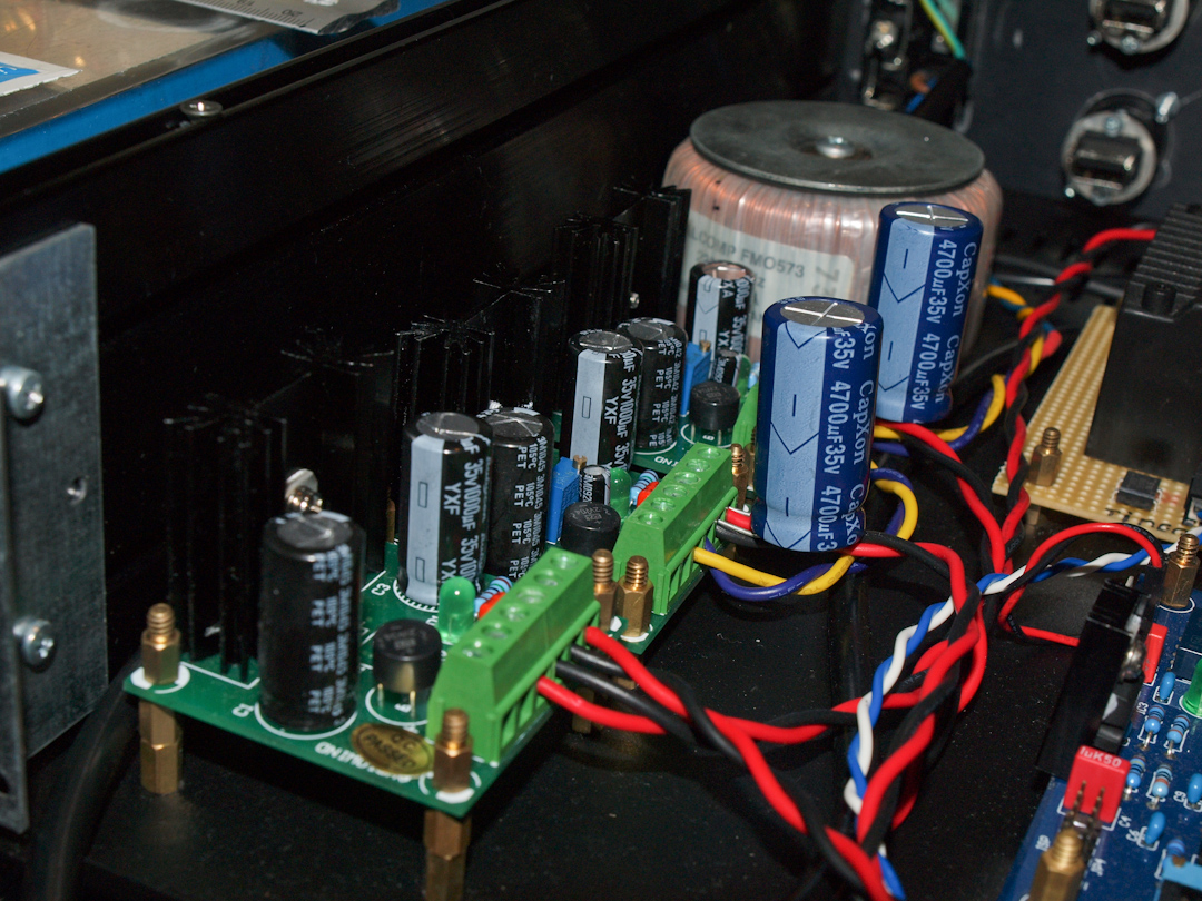

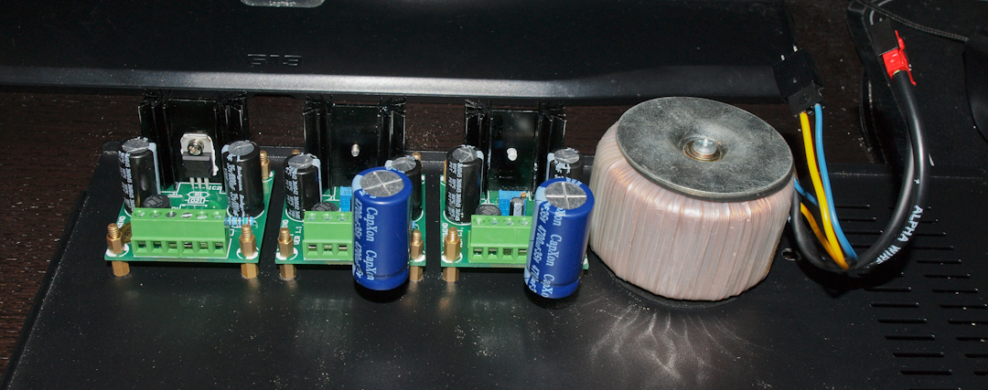

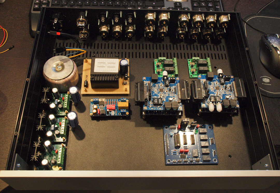

En vandaag weer wat gedaan, de 2e voeding is gemaakt.
Deze gaat het volumeprintje, en de relais en timer print van voeding voorzien. Omdat de cap alleen voor de volumeprint is, dit er een diode voor de eerste uitgang van de relaisprint.
Er is ook een ac uitgang voor naar een 12v voedingsprint speciaal voor de relaisprint, en eventuele verlichting zoals aan/uit knop later.
De eerste printen zijn ook al monteerbaar op de onderplaat, morgen verder met de rest.
Van links naar rechts, 12volt voeding (Voor relaisprinten, en 'verlichting'), 2x lm317 voeding (Iedere minidsp eentje.), en de trafo voor de 2 lm317 voedingen.
En ten slot een totaalplaatje van hoe het moet gaan worden. Gelukkig is de kast ruim, dus kan ik alles netjes uit elkaar plaatsen en later de bekabeling netjes laten lopen in de ruimte er tussen.
Van links naar rechts, 12volt voeding (Voor relaisprinten, en 'verlichting'), 2x lm317 voeding (Iedere minidsp eentje.), en de trafo voor de 2 lm317 voedingen. :mrgreen:
Bij mijn toegevoegde mrgreen zie ik 2 condensatoren naast het printje??
Nieuw in dit theater?? waarvoor zitten er daar ineens extra componenten.
Verder vind ik het totaalplaatje erg netjes worden, als de bekabeling net zo netjes wordt als de rest dan word het smullen voor het oog en oor. :sure:
De condensatoren op de voedingsprint vind ik wat magertjes, ik wil de dsp lang genoeg op spanning houden zodat de timer print af kan vallen en het relais genoeg tijd heeft om uit te schakelen. Als ik deze inregel op 15 volt, zal de dsp redelijk lang nog aan blijven door de extra cap omdat de spanning dan geleidelijk naar de 5 volt terug loopt.
Ik zou hier een extra print voor kunnen maken, maar dan wordt het geheel wel redelijk overdone denk ik zo.
Ik ga zeker mijn best doen voor de bekabeling, maar ik weet nu al dat er erg veel kabels in gaan lopen dus dat zal nogal wat passen en proberen zijn :D.

Is het dan ook slim om die condensatoren aan de onderzijde een vorm van steun en isolatie te geven, het is zo dicht bij het metaal en als het doorzakt, met die voeding. :roll:
Of zie ik spoken?? :)
Goede tip, ik gok dat ik ze wel afwerk met een mooi laagje krimpkous. De kabels komen er ook nog onder dus daar rusten ze ook nog op. En desnoods nog een tywrapje.

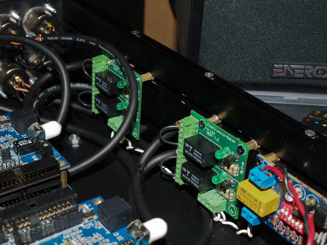

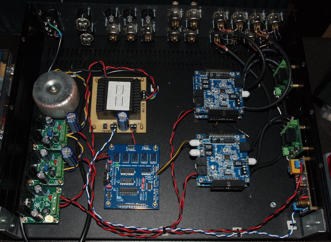

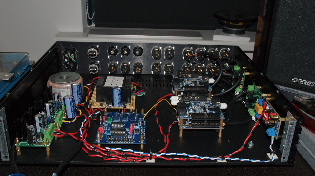

Dit weekend natuurlijk druk bezig geweest.
Alle componenten zitten vast gemonteerd, alle voedingskabels zijn aangesloten.
Sommige kabels moet ik nog iets beter wegwerken, maar dat doe ik liever als alles speelt.

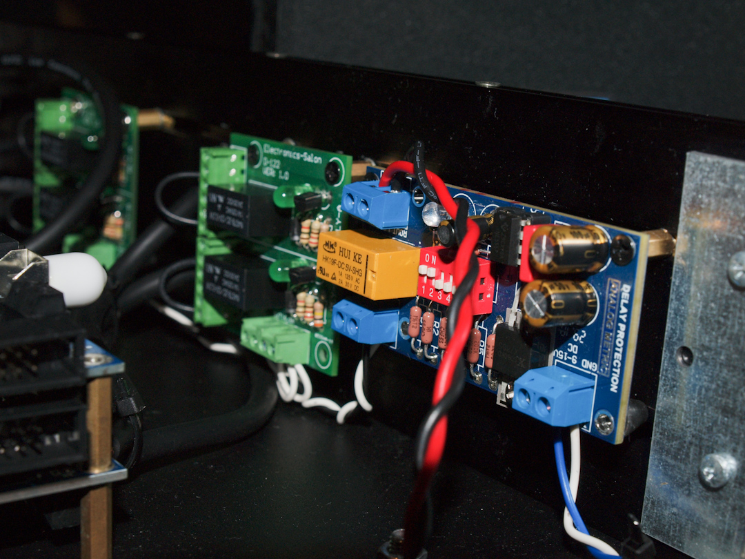

Alle analoge uitgangen zijn ook aangesloten, deze worden aan massa geschakeld door de 4 relais aan de zijkant.
Volume regeling is ook aangesloten voor beide DSP bordjes.
Wat moet er nog gebeuren:
- Aansluiten analoge ingangen.
- Aansluiten digitale in/uitgangen.
- Optische en USB kabels monteren.
- Aansluiten analoog / digitaal selectie. Voor beide minidigi.
- Inbouwen en afwerken front paneel, met display, on/off switch, source en volume.
En nog wat plaatjes van hoe het er nu bij ligt:

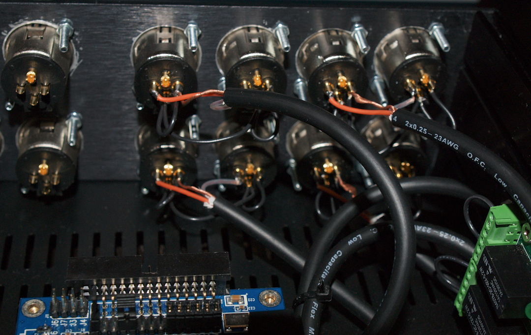

Nee eerder op mezelf, voor het kiezen van die xlr aansluitingen, en al die massa's die ik doorverbind.
Volumebord moet ik nog grotendeels aansluiten. Ook daar zal wel frustratie uit komen, maar dat is alleen maar goed.

Even met de pet van de meneer van de afdeling veiligheid en voorkoming van ongelukken op: heb je wel een stuk kunststof onder die printtrafo geschoven? Als die gaatjesprint op termijn gaat doorzakken ligt de 220V koud aan je kast, lijkt me niet de bedoeling :shock:
Nee die zit er niet, maar erg goede tip van je!
Ik zat ook nog te denken over de voedingsstekker deze is binnen in de kast niet afgeschermd en daar zou je dus 220 kunnen aanraken als de kast open is, dit lijkt me niet echt veilig.
Zijn hier ook nog tips/richtlijnen voor?
Jazeker, gewoon je gezond verstand gebruiken :D
Feitelijk een kwestie van je indenken wat er gebeurt als je even blind in je kast grijpt bijvoorbeeld. Kortom, alles waar 220V op staat krimpen met krimpkous of afschermen zodat je nimmer e.e.a. aan kan raken. Ook dient alles echt vast te zitten, dus klemvast is niet voldoende. Er zijn NEN normen voor kruipafstanden e.d. maar aangezien dit zelfbouw is en geen commerciële serieproductie zijn die feitelijk niet van toepassing (hoe raar dat ook mag klinken).
Daarom hou minimaal 6mm aan voor blank liggende delen die 220V voeren t.o.v. nabij gelegen metalen uitsteeksels of kastwanden. Als je ruimte hebt altijd een stuk kunststof ertussen of gewoon afstandbussen gebruiken van minimaal 2x de minimale kruipafstand (12mm) dan heb je nooit geen probleem.
Hou ook rekening me brandveiligheid, dus correct gebruik van zekeringen en geen brandbare materialen (maar dat lijkt me logisch).
