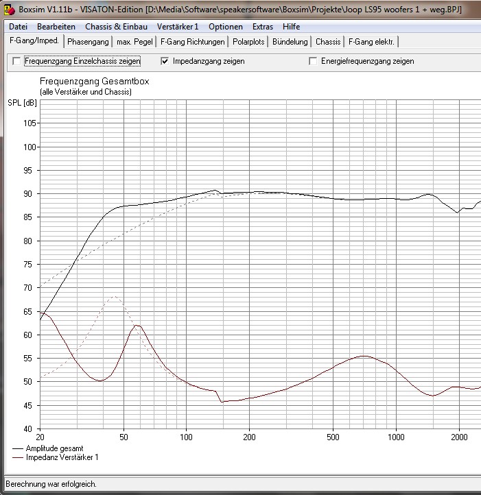

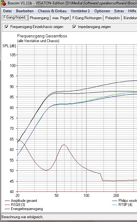

Joop,
ik heb voor midden en hoog gewoon de LS95 aangehouden dus ~1800 en 8000Hz.
De woofers gaan er samen uit op 1800 maar zoals je kunt zien gaat de ene woofer er al zachtjes uit bij ~150Hz. Zie het verschil tussen de groene en blauwe lijn op plaatje LS95 proto.

Re: filter ontwerp FB 1000
Joop,
zal basreflex moeten worden om er wat extra laag uit te krijgen.
Gewoon 57 liters laten, pijpje van 70mm rond en een lengte van ~70-80mm, beetje uit proberen, aan de achterkant er in.
Ziet hij er aan de voorkant nog steeds uit als een echte FB1000.
Krijg je dit, stippel is zoals hij nu is.
Dat ga je echt wel horen/voelen.

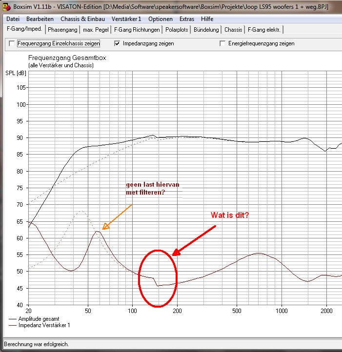

HenkJan,
die piek ja een correctie zou kunnen.
Joop eerst maar eens proberen zonder, misschien valt het mee.
Ja dat is iets wat Boxsim bij mij wel vaker doet.
Ik denk dat het te maken heeft met niet volledige/juiste parameters.
Ik verdenk de Re2, Le2, Re3 en Le3.
Daar heb ik bij gebrek aan de juiste maar 0,001 genomen, erg ideaal.......
Als ik alle filterstuf er uit gooi is het er nog steeds, nog erger zelfs.

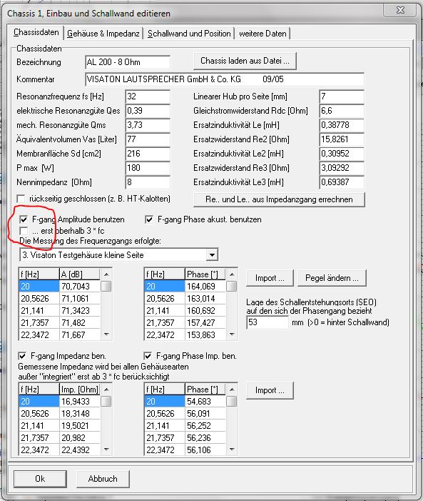

Waarschijnlijk heeft dit te maken met de optie in boxsim om in het het basbereik (< 3*Fs) gebruik te maken van de opgegeven frequentierespons, of puur met TSP te rekenen. Als je puur met TSP rekent krijg je bij 3*Fs een hikje door het verschil in uitkomst.Henkjan schreef:wat vragen:
- Henkjan
- Berichten: 33825
ach-soJohn P schreef:Waarschijnlijk heeft dit te maken met de optie in boxsim om in het het basbereik (< 3*Fs) gebruik te maken van de opgegeven frequentierespons, of puur met TSP te rekenen. Als je puur met TSP rekent krijg je bij 3*Fs een hikje door het verschil in uitkomst.Henkjan schreef:wat vragen:
