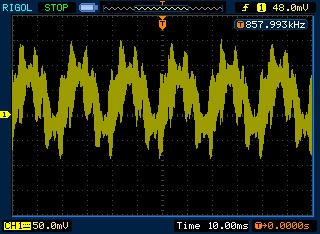

Hierbij nog een scoopbeeld wat ik meet op de uitgang..
storing ook eens proberen opnemen:
VREC000.WAV - 0.13MB

Je tijdbasis staat op 10ms, maakt 20ms en 50Hz. Toch? klinkt ook als brom, niet als oscillatie.

hij klinkt zeker niet vervormd, doet prima z'n werk alleen die enorme brom...
Ik hoor ook een fluittoon, vandaar dat ik aan oscillatie dacht ..
Maar de aanwezige brom komt inderdaad niet van oscillatie.
