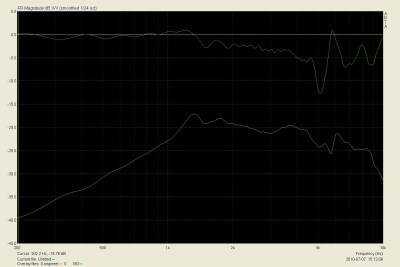

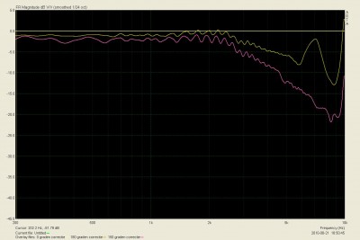

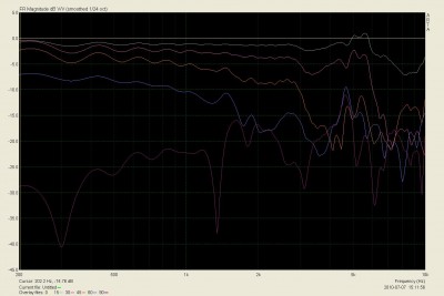

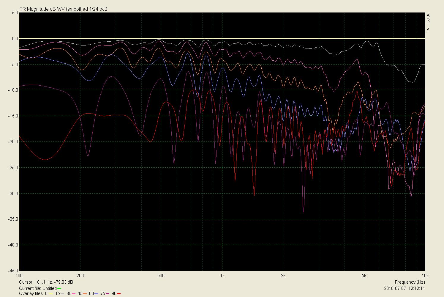

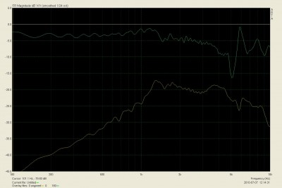

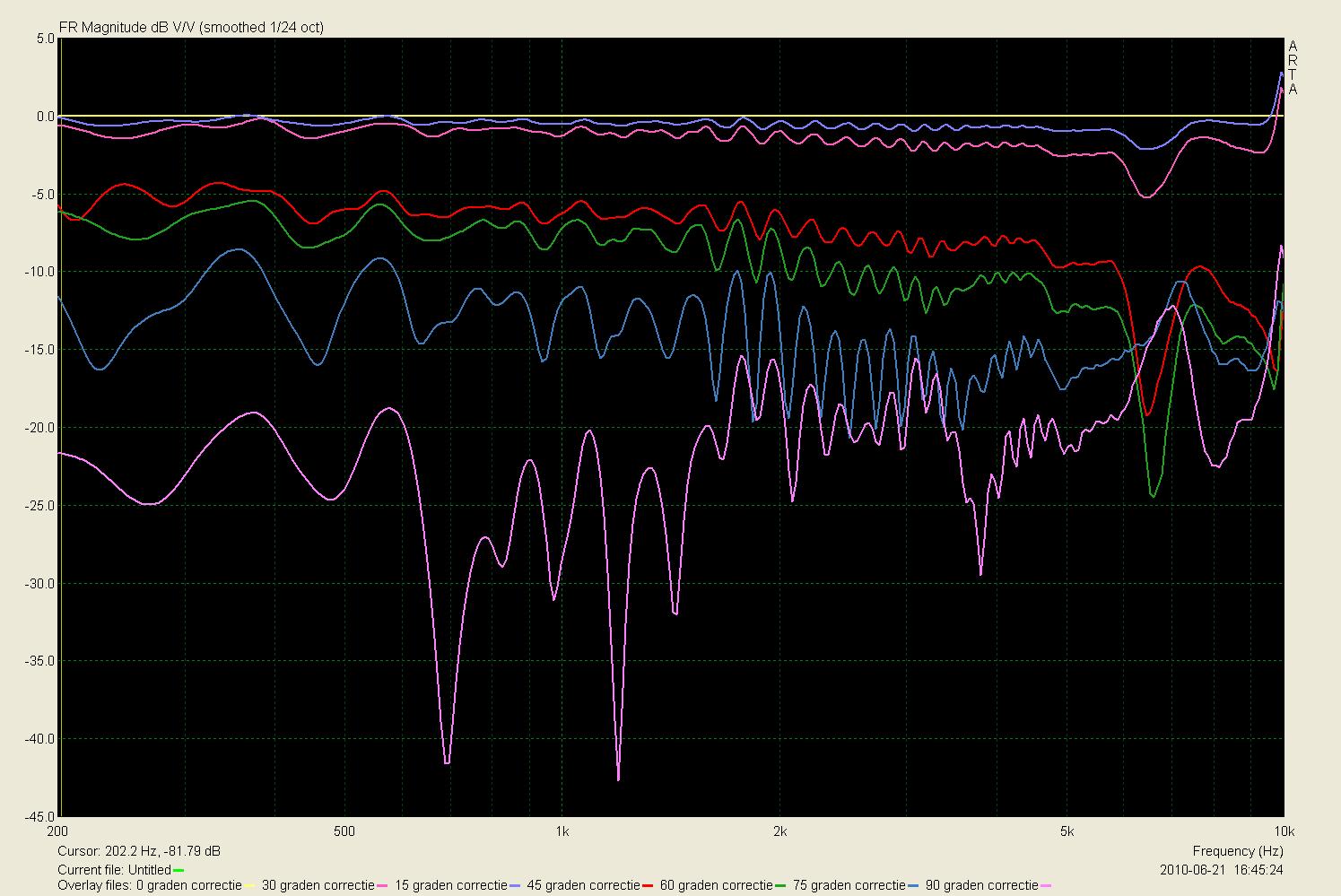

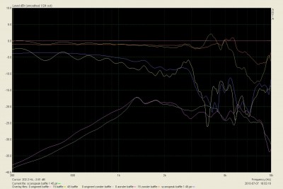

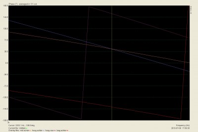

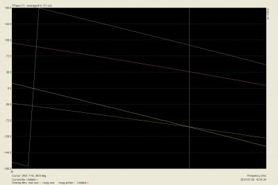

De plaatjes staan in de eerste rar, maar ik zal nu ook een paar plaatjes direct op het forum zetten. Ik ben nu bezig met fase metingen in de windtunnel, maar ik kom er niet uit.
Laatst gewijzigd door k.p. op do 08 jul 2010, 13:46, 1 keer totaal gewijzigd.

De fase is me wat onduidelijk. Ik had verwacht door de omnes iets meer dan 3 cm naar achter te kunnen zetten toch een punt te kunnen vinden waar de fase gelijk was... niet dus. Bij de afbeelding van het faseverloop zit de omnes strak tegen de korf van de omnes geschroefd. Opzich lijkt me dat uit deze meting ook moet blijken hoeveel de afstand moet worden aangespast, maar hoe doe je dat precies...?

Normaliseer je de metingen op 0 graden voor die scanspeak?
k.p.
Berichten: 1178
Re: CD Dipool project [begin fase]
Bericht door k.p. »
Ja dat heb ik gedaan. Gewoon de 0 graden meting als eiklijn genomen. Het lukt maar niet om de fase goed te krijgen. Bij de behringer werkt de fase verdraaien niet goed. Daardoor is het lastig om de fase op een punt goed te krijgen. Ik heb geprobeerd met de vifa en de omnes om het akoestisch centrum te vinden, maar het is niet gelukt. Ik neem aan dat het akoestisch centrum ergens ter hoogte van de conus moet zitten? En dat het akoestisch centrum van de back to back tweeters in het midden zit? Bij de meting mete ik eerste een fase fout van ongeveer 60 graden op 2.4kHz. De tweeters die heb ik vervolgens 1.2 cm naar achteren gezet ((60/360)*(0.34/2.4))/2= 1.2 cm. Vervolgens kwam uit de meting naar voren dat de fase nog helemaal niet goed was. Hij kwam op ongeveer 72 graden uit fase op 2.3 kHz. Waar ga ik de fout in? En wie kan mij helpen. Morgen is de laatste dag waarvan het vast staat dat ik de meetruimte kan gebruiken.

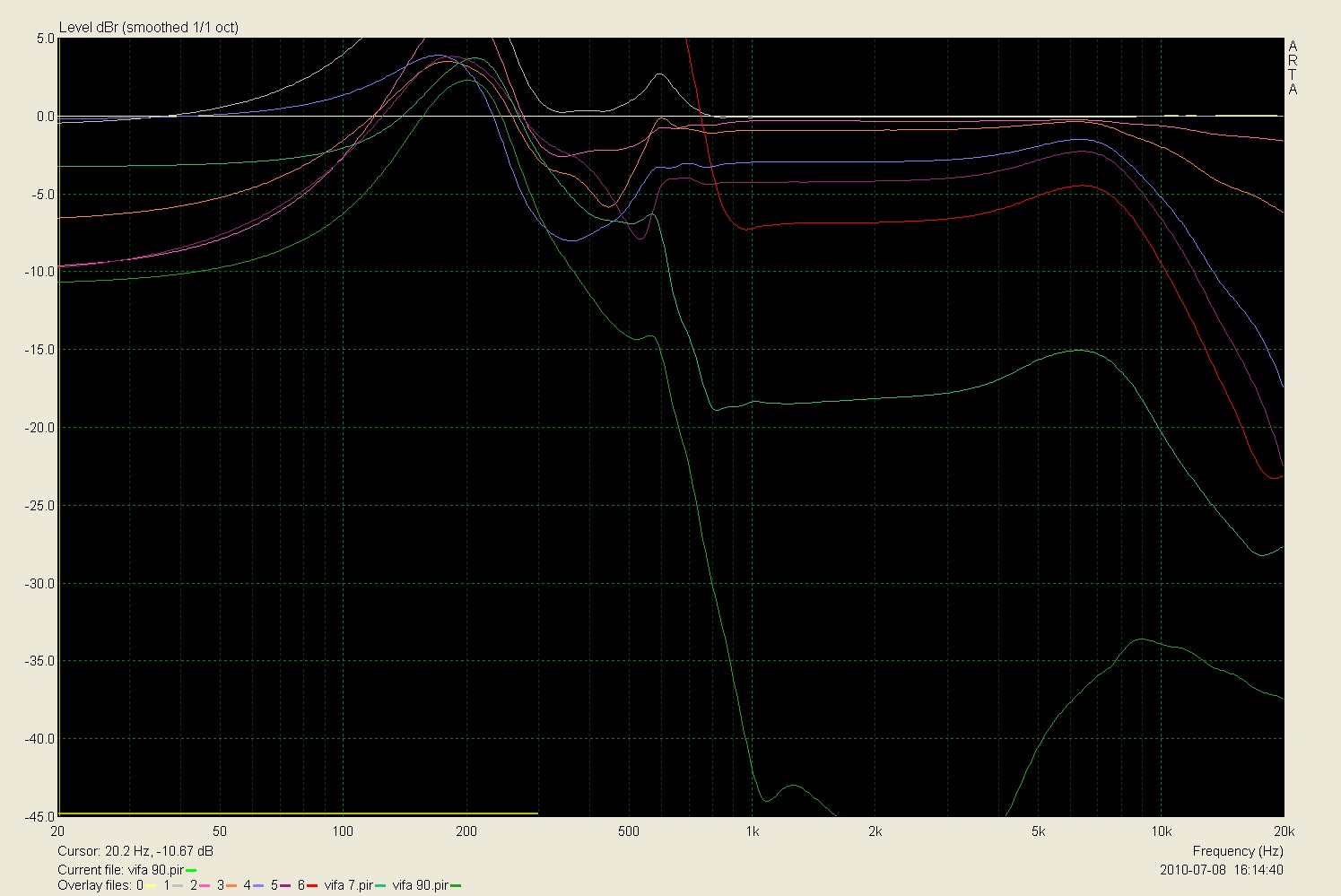

Vandaag heb ik ook de Vifa BC25SC55-4 kunnen meten. Deze deed het volgens mij minder dan de titaniumdome. De resultaten hiervan heb ik ook bijgevoegd.

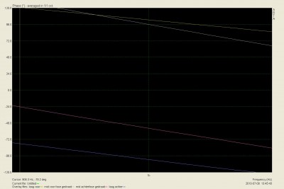

Vanochtend kreeg ik ineens een ingeving. Bertor had me verteld dat fase en het frequentie verloop direct aan elkaar gerelateerd zijn. Aangezien het frequentie verloop van de drivers niet helemaal gelijk is aan de voor en achterzijde is het dus niet vreemd dat de fases rond de crossoverfrequentie niet gelijk komen te liggen. De omnes begint rond die frequentie aan de achterzijde wat af te lopen. Misschien is het een goed idee om de respons aan de achterzijde van de omnes iets op te krikken en de tweeters aan die kant in fase te zetten. Aan de voorkant zou je dan een iets minder mooie optelling krijgen, maar dit wordt dan gecompenseerd door het iets oplopen van de omnes. Bertor gaf ook een tip hoe je de akoestische centra beter in beeld kon krijgen. Namelijk door beide units uit vlak te trekken en op gelijke amplitude te laten spelen. Vervolgens dienen ze uit fase worden aangesloten en gecrosst te worden. Bij metingen op verschillende hoogtes komt er ergens een respons met een enorme dip rond de crossoverfrequentie die veroorzaakt wordt door uitdoving. Die dip wil je het op de 0 graden lijn hebben. Als deze dip boven die lijn komt betekend dat de bovenste unit te ver van de microfoon verwijderd is.
Is het mogelijk dat de aanpak met het in fase brengen van de achterkant gaat werken?
Terwijl ik dit type bedenk ik me dat het frequentie verloop aan de achterzijde van de omnes helemaal niet zo verschillend is bij 2,5kHz. Waarom er geen gelijke fase uitkomt is me dan alsnog onduidelijk. Hoger na de 2,5kHz begint de respons aan de achterzijde wel echt te veranderen van de omnes. Misschien dan toch ietsjes hoger crossen :oops: ?
Ook heb ik wat metingen gedaan aan de Omnes op een kleine baffle. De resultaten lijken behoorlijk goed. Als vergelijk zet ik de resultaten met en zonder baffle hier neer. De dipoolbult is door de baffle wat breder geworden maar het afstraalgedrag lijkt er niet minder op geworden. De output aan de onderkant van de passband gaat zo ook omhoog. Aangezien de microfoon positie is veranderd tussen beide metingen is het niet mogelijk om 1 op 1 te vergelijken tussen beide. Als referentie heb ik de bovenkant van de dipoolbult genomen. De winst is dan 5dB! Dit betekend dat de Omnes waarschijnlijk ietsjes lager ingezet kan worden. als ik de baffle ook in het uiteindelijk ontwerp toevoeg.

Dan zou ik inderdaad een baffle toepassen op de omnes. Qua crossover, zowel van de tweeter als de omnes geldt denk ik zo laag als de electrische/mechanische limieten toelaten.
Qua fase voor en achter, mogelijk heb je toch een weglengteverschil doordat je de microfoon ergens anders neer zet, of zit het akoestisch centrum ergens anders dan je denkt ;)
