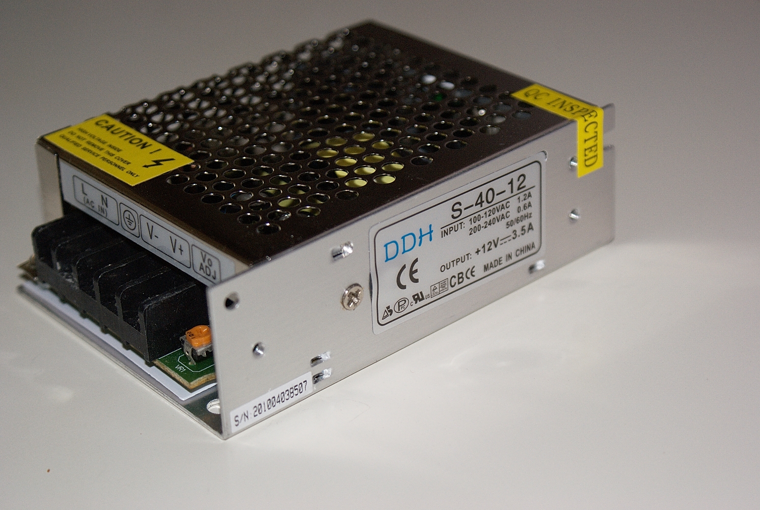

MechanicalAnimal schreef:

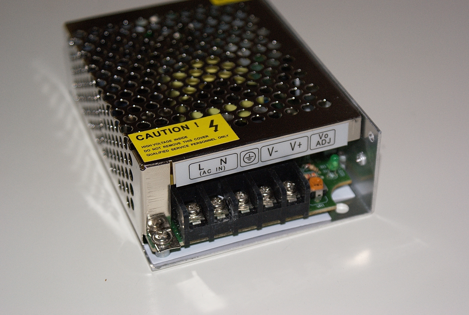

Ik wou graag weten welke voeding jij hebt gekocht voor je versterker :D . Is dat een Meanwell?
De voeding ziet er zo uit:
en is afkomstig van:
ebay Arjen Helder
Laatst gewijzigd door gniaw op di 08 jun 2010, 16:36, 1 keer totaal gewijzigd.
MechanicalAnimal
Berichten: 3257
Locatie: Apeldoorn
Re: 1st zelfbouw audioset Needles en Tripath TA2020
Bedankt broeder!
die zocht ik nog, maar zijn hier iets te prijzig voor een prutsprojectje zoals 't mijne.
levering naar tevredenheid? wat was je totaal kwijt voor die voeding? euroje of 15?
Bedankt broeder!
Ik heb voor die voeding € 12,- excl verzendkosten betaald, ging via samenkopen.net. De organisator van samenkopen.net heeft zijn werk zeer goed gedaan. =D>
Dit is ook een Meanwell. Zelfs het typenummer is nog hetzelfde :lol:
http://www.meanwell.nl/products/Meanwel ... 40-12.aspx

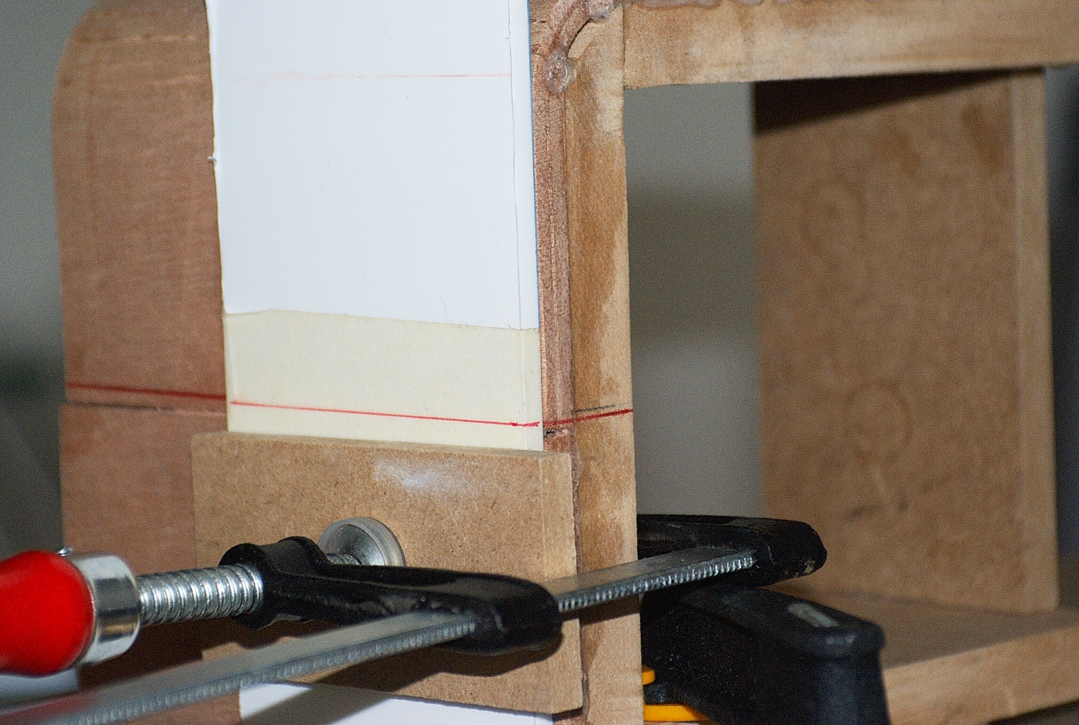

Wat is dat witte spul?
Gaat erg eenvoudig zo dat vormen, althans zo laat je het overkomen :D
Ziet er uit als polystyreen...
Leuke manier van behuizing maken trouwens.
Dat vroeg ik me ook af, een paar posts terug wordt er over plexiglas gesproken. maar het komt erg mat over voor plexi, dus wellicht is het wat anders.

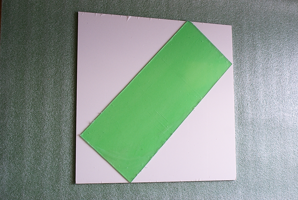

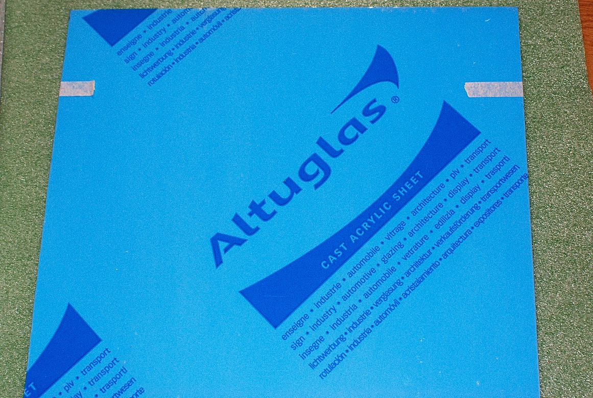

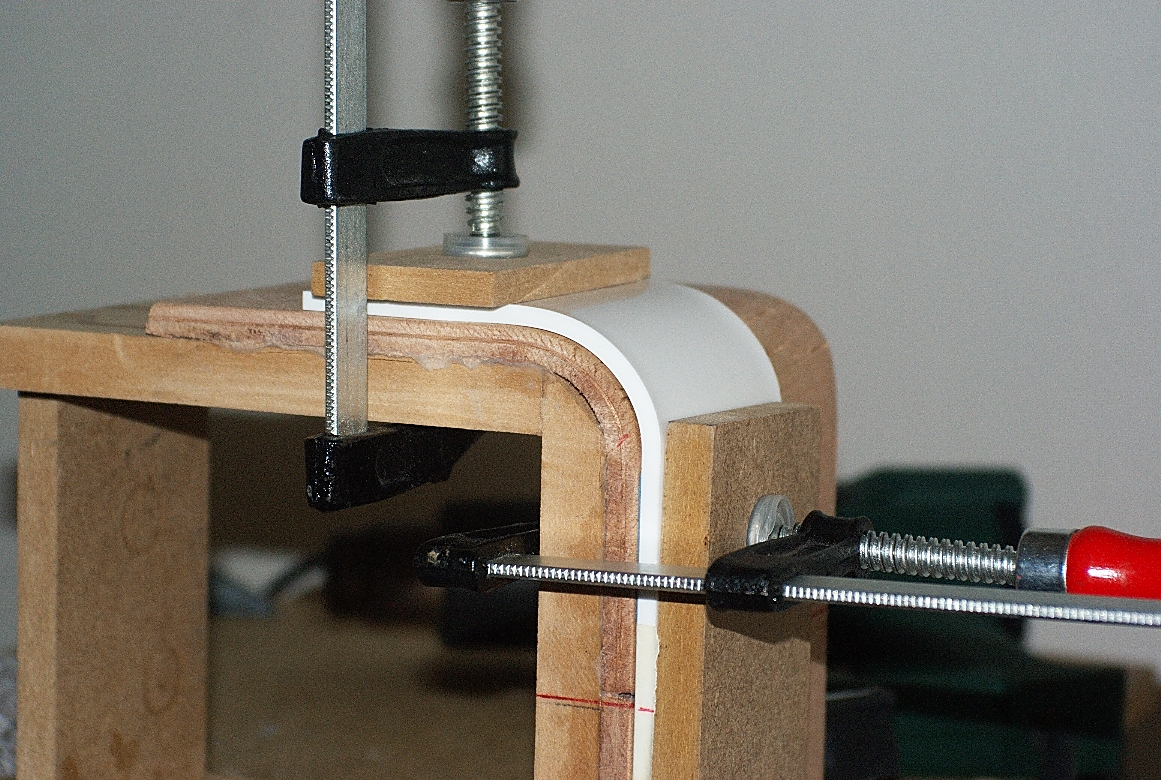

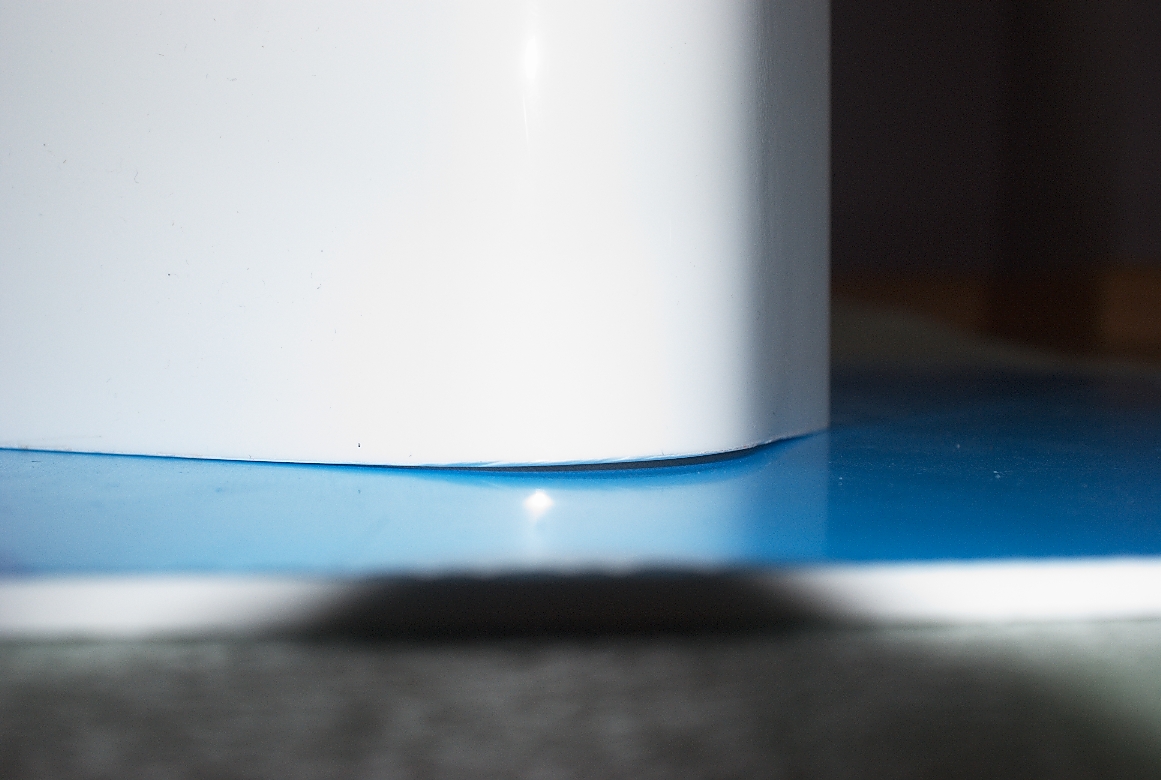

Het is witte plexiglas, zie bouwplastics.nl.
Onder de groene folie is transparante (helder) plexi en onder de blauwe folie is de witte plexi.
Het buigen was idd niet moeilijk, alleen geduld nodig :wink:. Meeste tijd zit in het maken van de houten mal :? .
Laatst gewijzigd door gniaw op di 08 jun 2010, 16:28, 2 keer totaal gewijzigd.

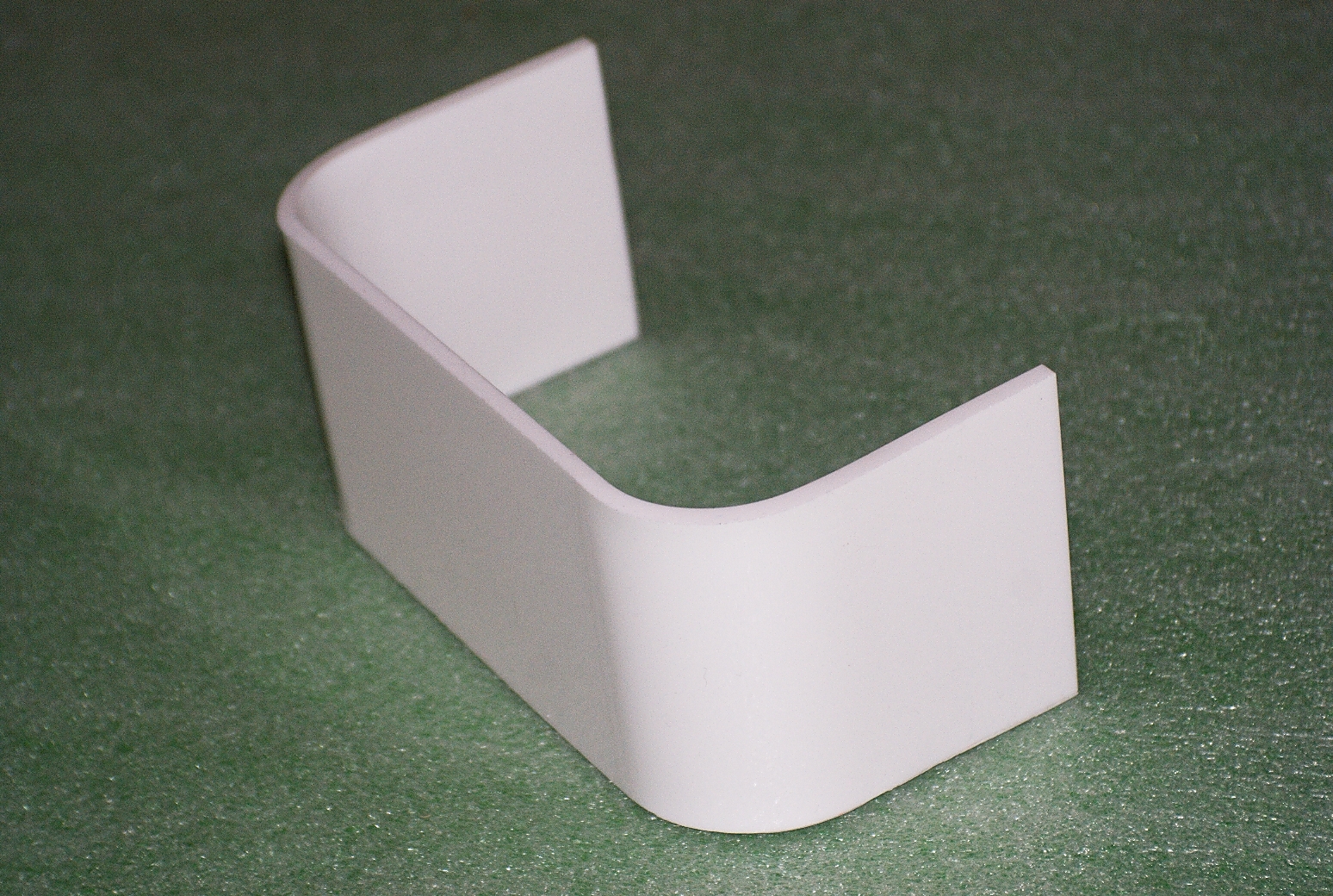

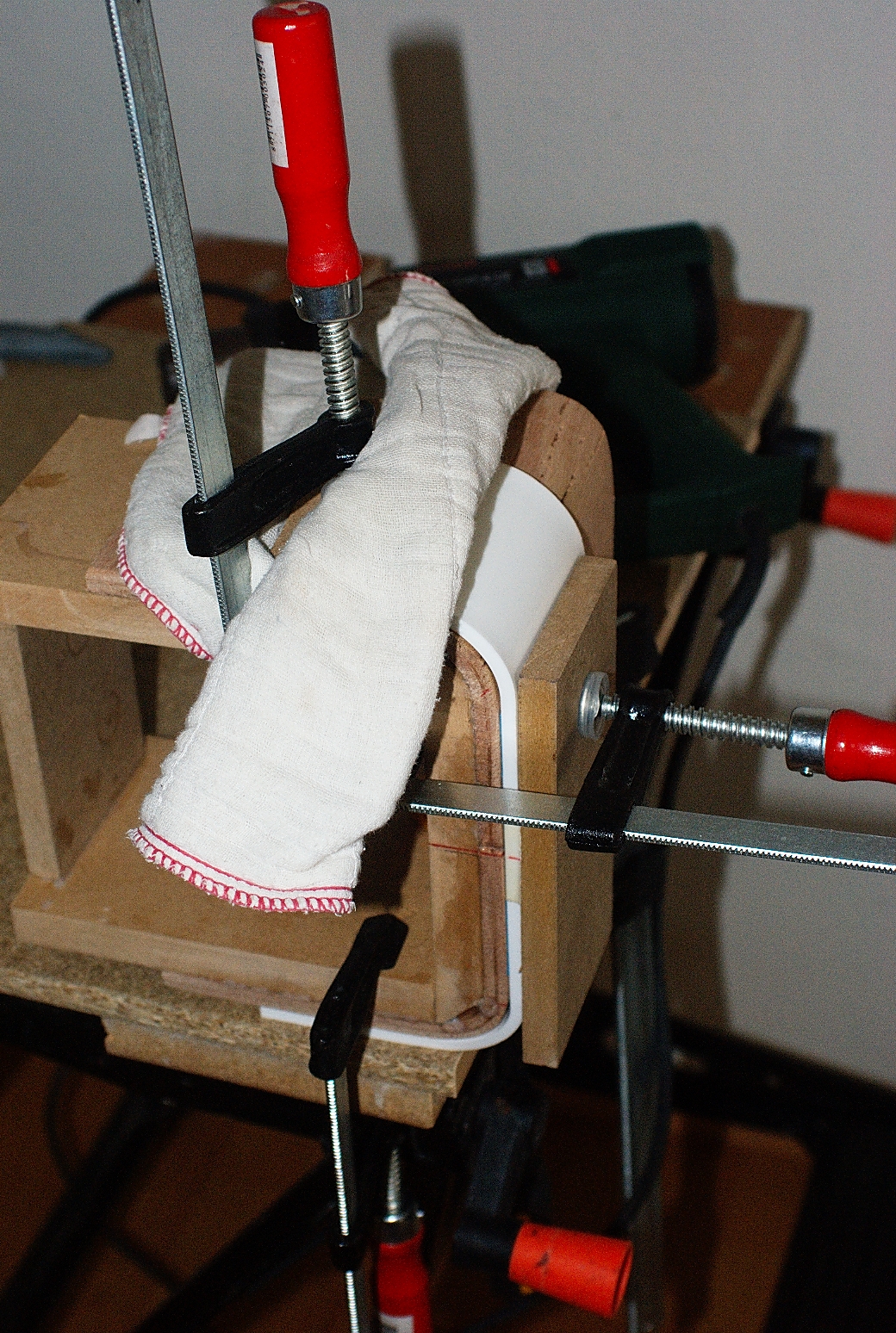

bartsegers schreef:
Ow, cool.
HOE heb je dat nu precies zo gebogen?
verwarmen ofzo?
(Bart borrelt weer met een cornu spiral horn in zn hoofd)

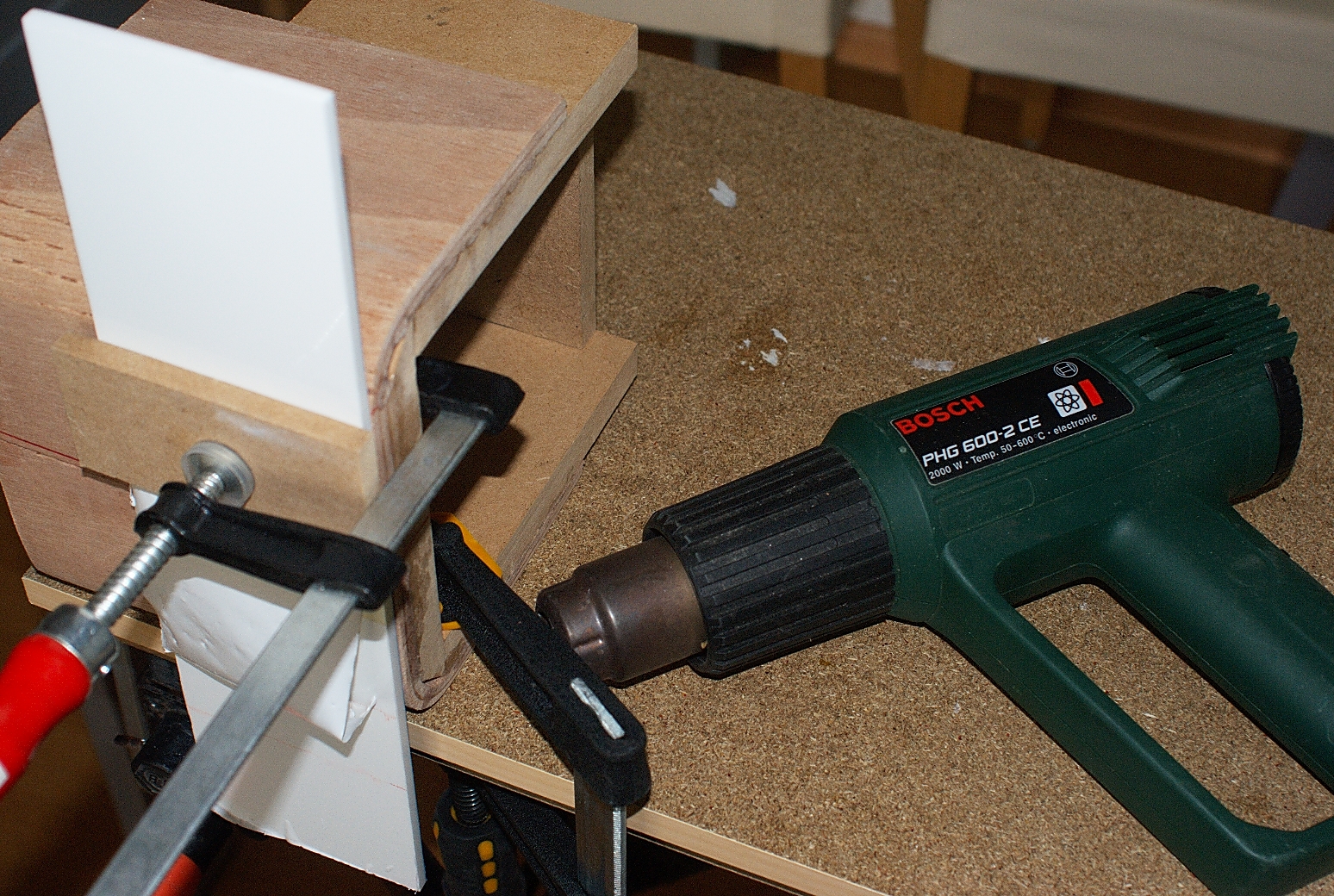

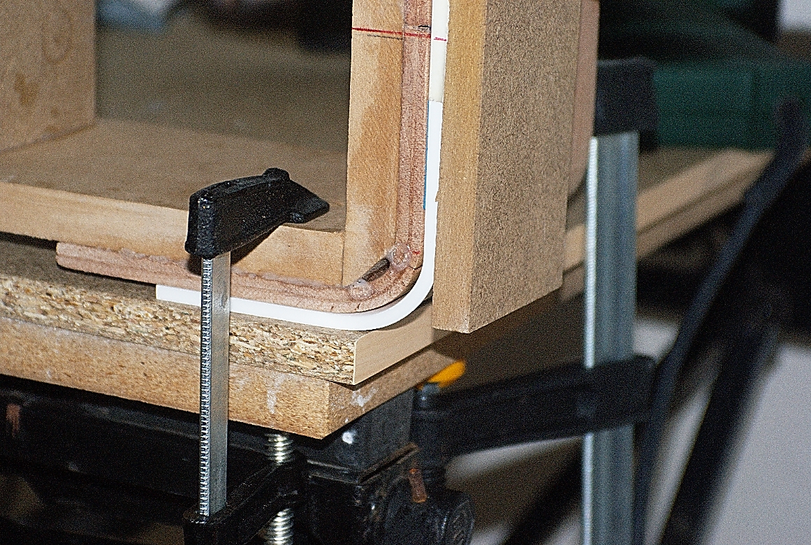

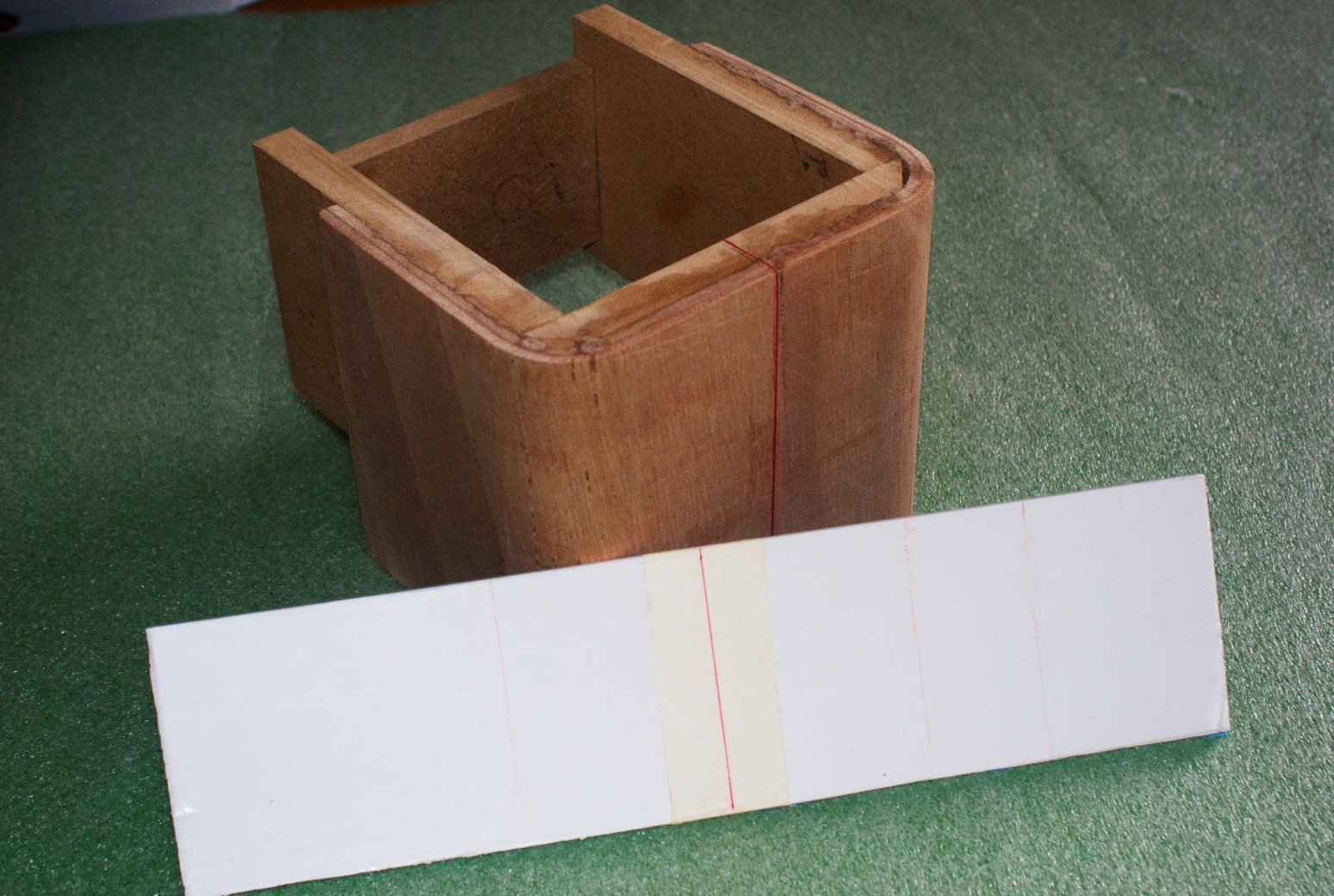

Ik maak gebruik van een verfbrander, idd verwarmen. Het moet wel heel rustig gebeuren. Te buigen deel moet gelijkmatig verwarmd worden, anders buig je alles krom.
Onderhoek is minder strak gebogen: circa 1:30 minuten verwarmen.
Bovenhoek is veel strakker: circa 2:00 minuten verwarmen. Maar grotere vervorming.
Plexi is idd met weinig middelen goed te bewerken. Maar heeft een zeer slechte eigenschap; maatvastheid! Na het afkoelen krimpt het materiaal een beetje.
Ik vind plexi minder geschikt is voor prof projecten, maarja... ik ben een hobbyist met 2 linker handen :lol:
Er zijn wel professionele bedrijven die gespecialiseerd zijn in verwerken van plexi, zoals snijden met laser, buigen in een oven..

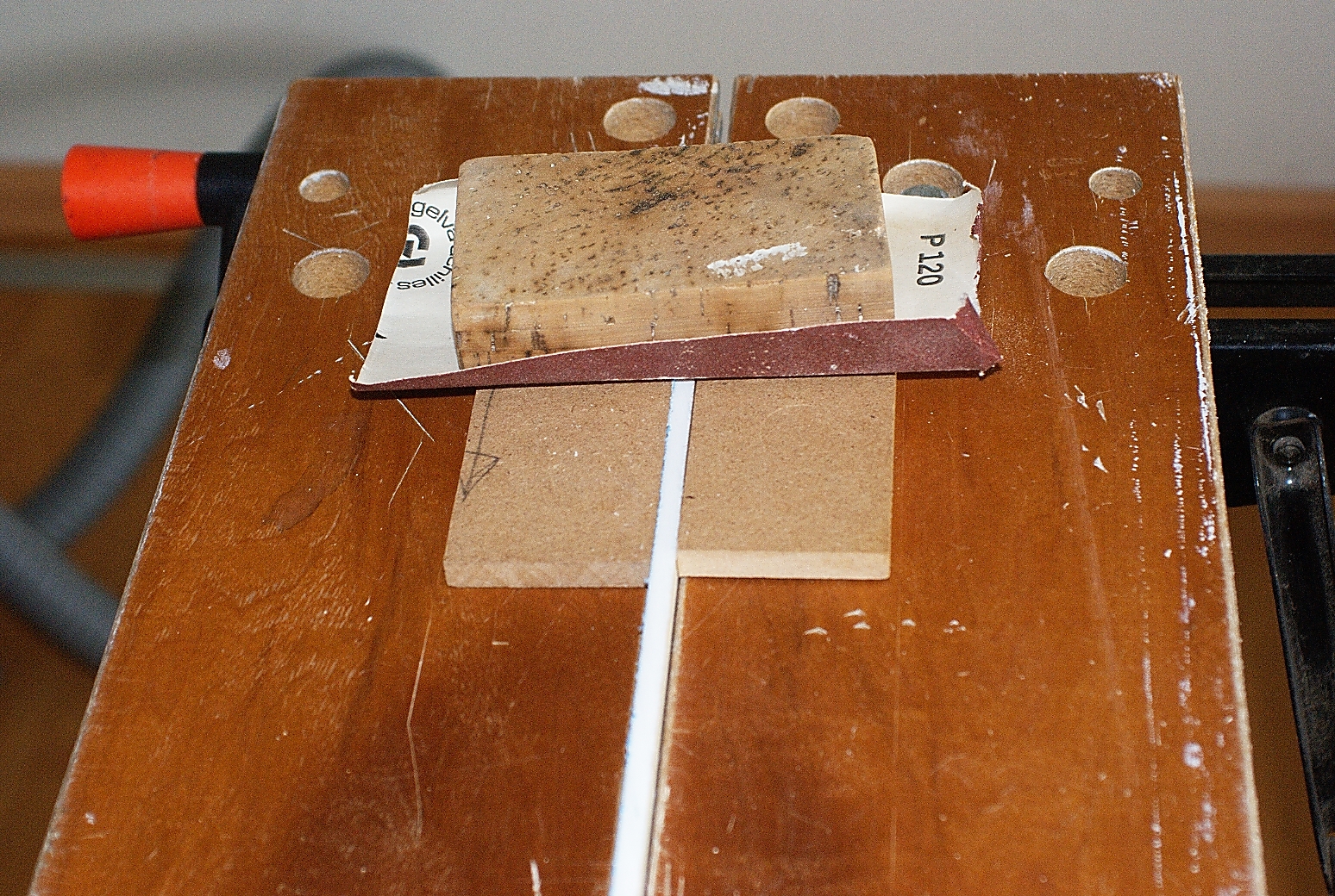

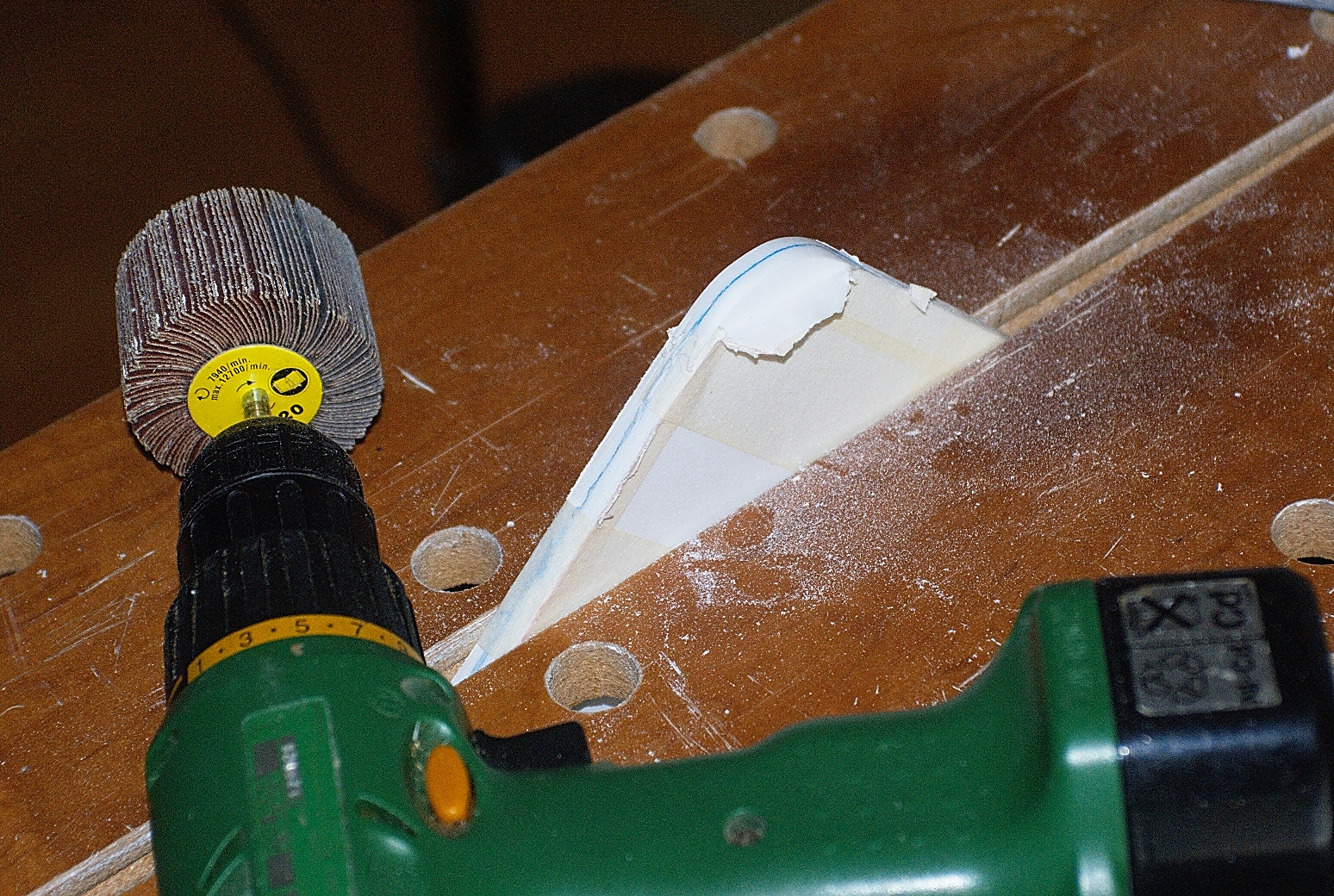

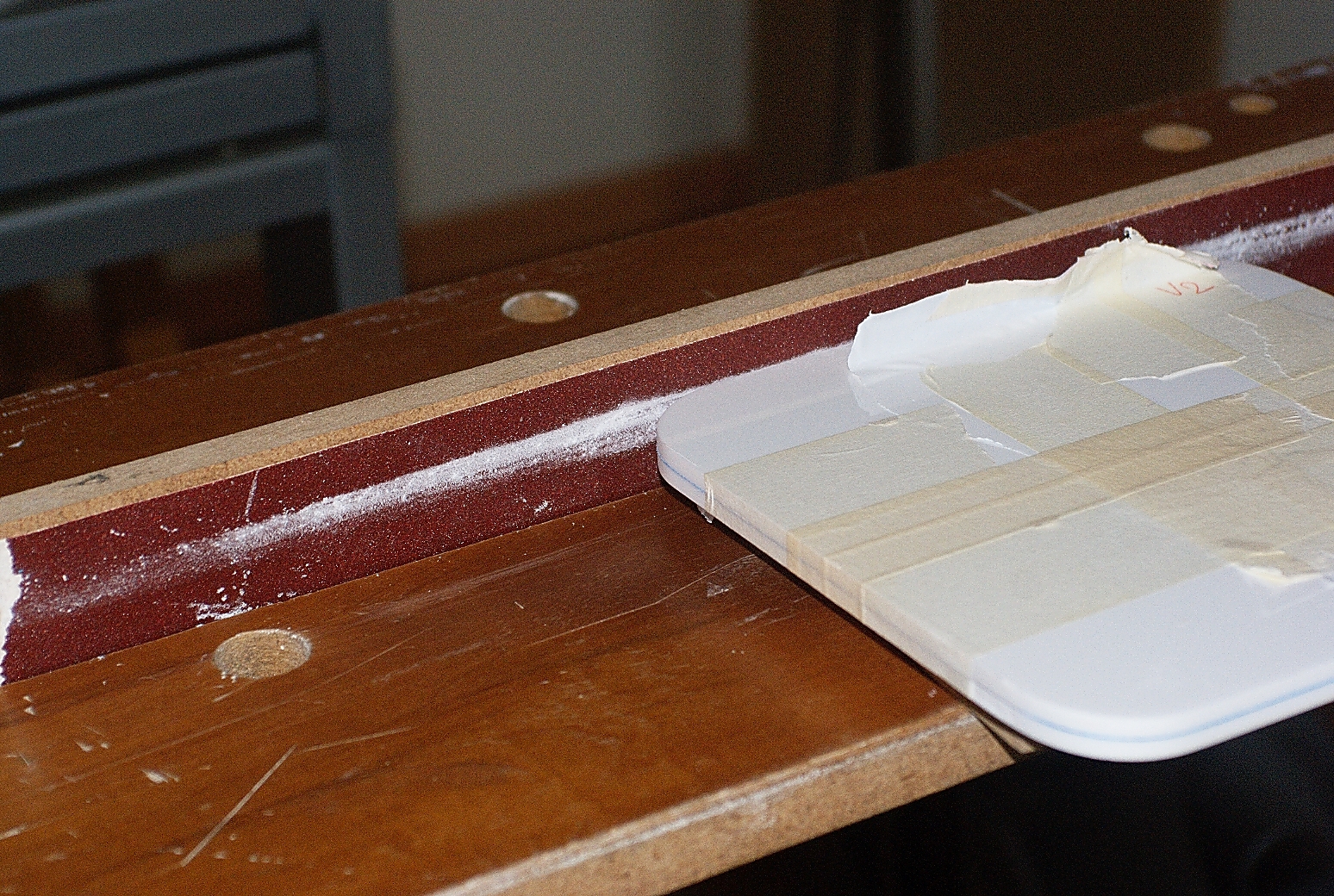

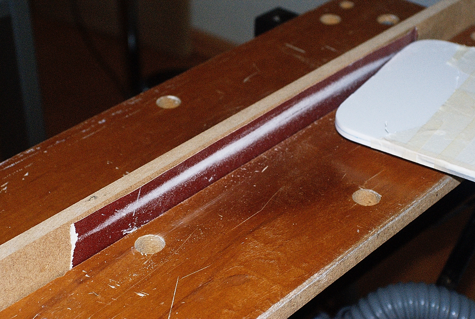

Voor het schuren van plexi heb ik 3 verschillende methodes geprobeerd. Met de laatste methode bereik ik het beste resultaat.

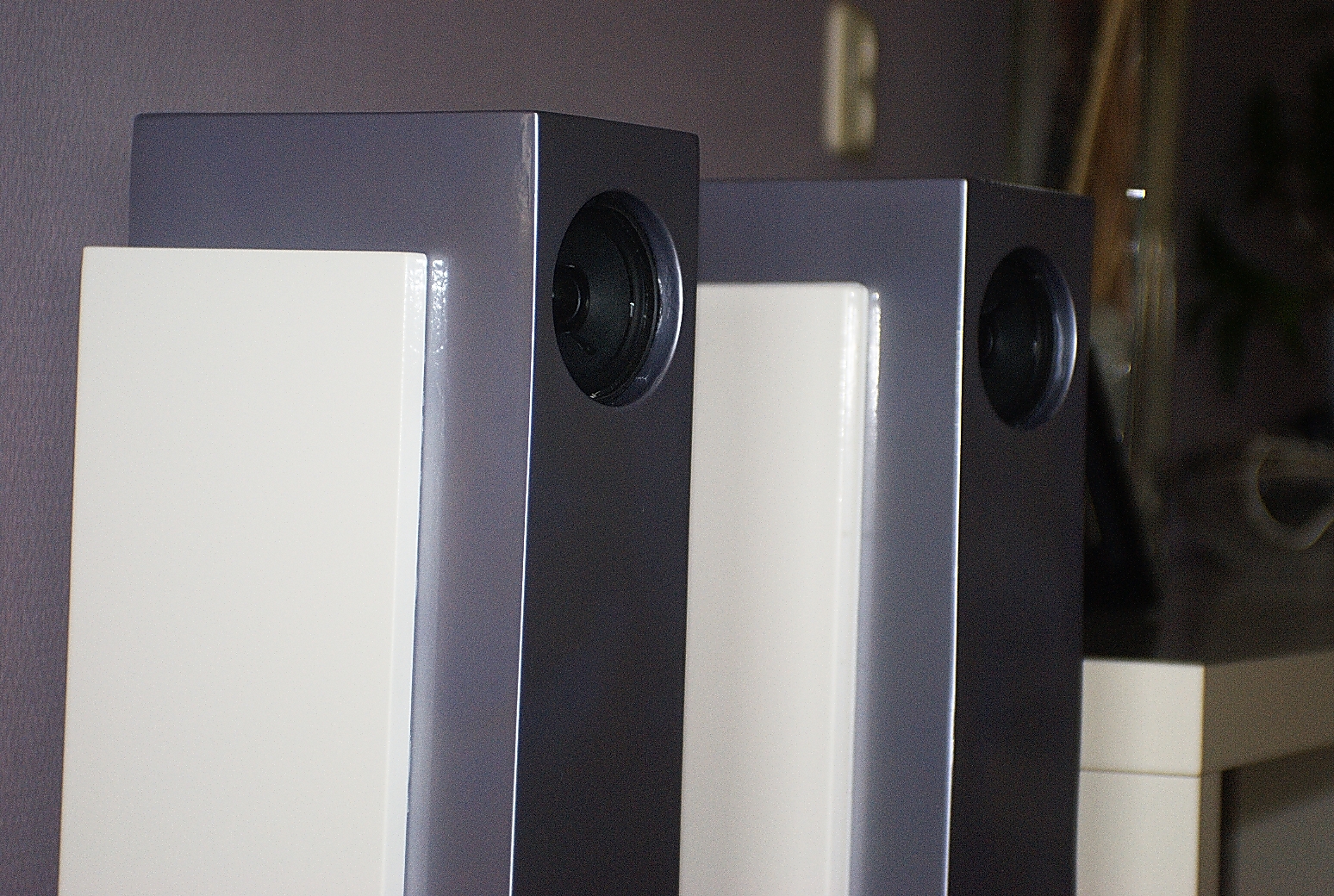

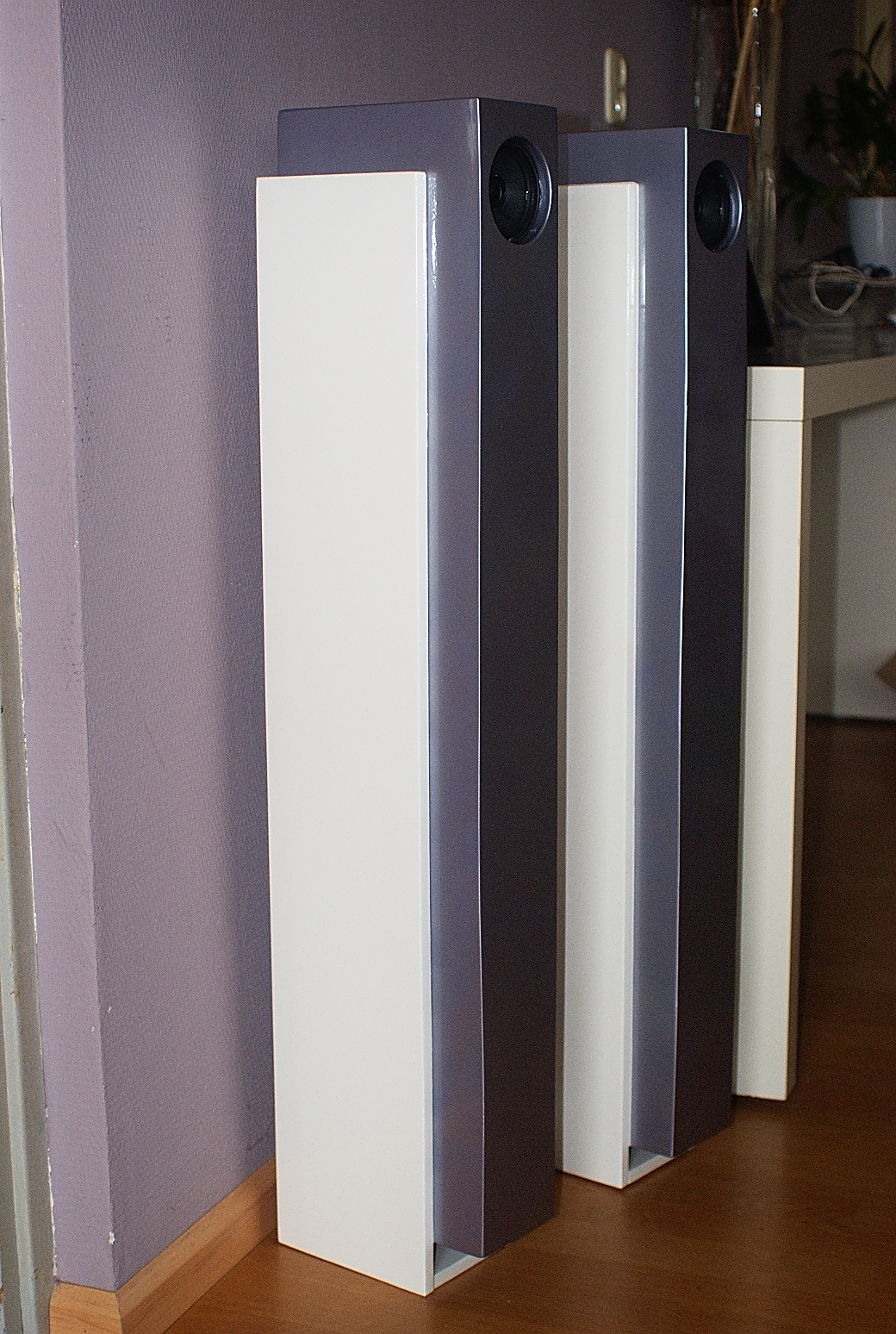

Eindelijk is de drivertje binnen. Snel de tweede Needle afgebouwd.

Ziet er goed uit! En op de een of andere manier ook best imposant voor zo'n needle. Gaaf! Ben ook erg benieuwd hoe het versterkertje word!
Hoe klinken de needles?

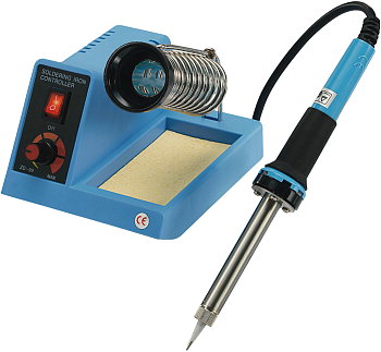

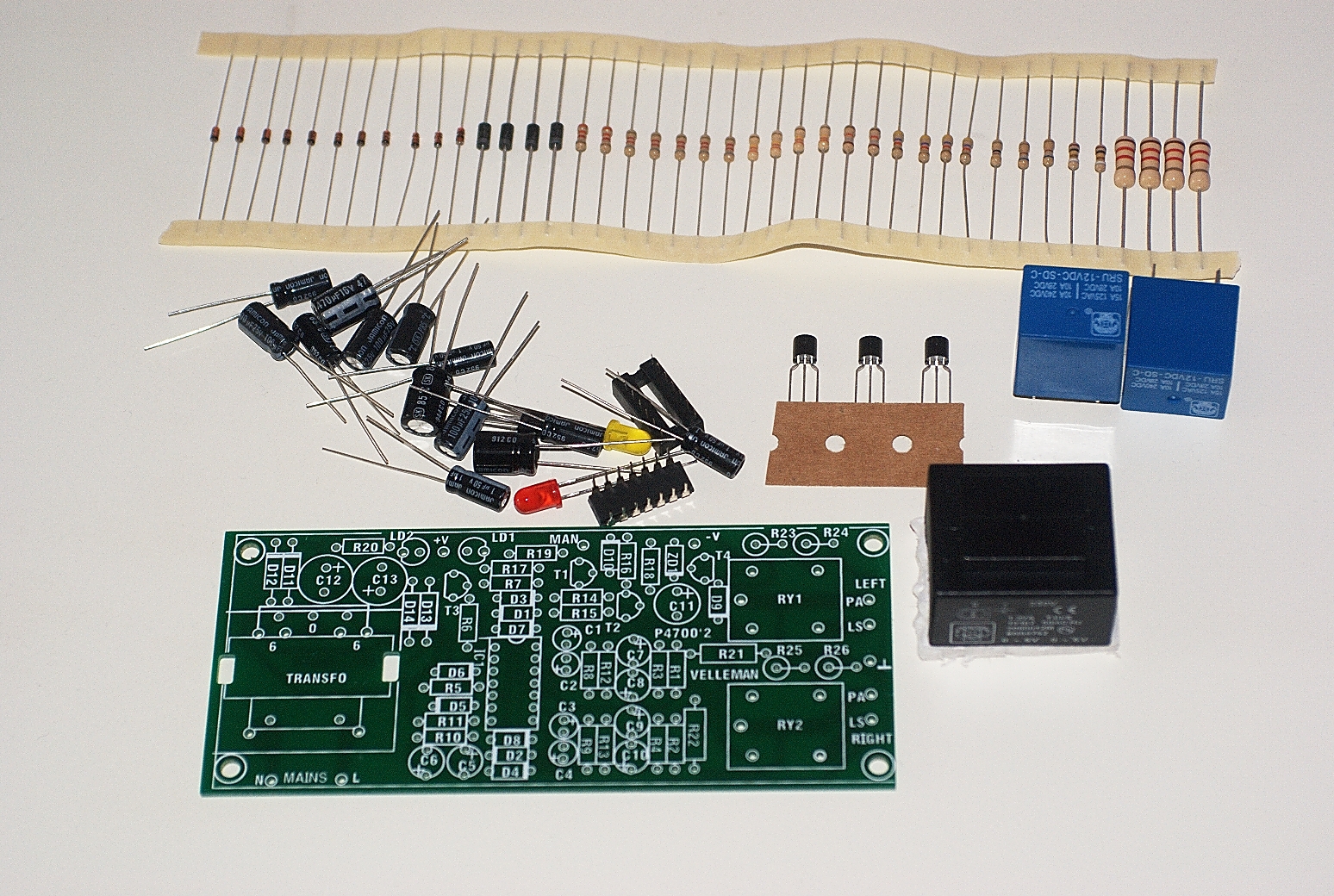

Voor de irritante in- en uitschakelplop heb ik een Velleman Kit K4700, Luidsprekerbeveiliging, besteld. Ik heb hier alleen een bouwmarkt soldeerbout liggen, deze is niet geschikt voor precisiewerkt. Een Weller of Ersa soldeerstation is te kostbaar voor mij als beginner, zelfs via marktplaats zijn deze merken niet goedkoop. Bij Conrad is een analoog soldeerstation; BASETech ZD99 48W, te koop voor € 20,-
Soldeerstation ZD-99 48 W analoog Base Tech bij Conrad.jpg (21.58 KiB) 1889 keer bekeken
Wat mij afvraag is of deze Conrad / BASETech soldeerstation geschikt is voor het solderen van de Velleman Kit. Gaarne advies..
Ik zou niet weten waarom niet. Stel je temperatuur gewoon niet te hoog in (tin moet in ca 0,5-1 sec vloeien als je hem aanraakt) en het gaat altijd goed. Niet te lang stoken, zo gauw het tin uitgevloeid is, de bout weghalen en laten afkoelen. NOOIT blazen om af te koelen, want dan koelt het tin te snel af en heb je kans op haarscheurtjes in je soldering.
Kijk wel dat je een klein ventilatortje erbij zet, zodat je niet alle soldeerdampen inademt, die zijn namelijk niet echt gezond voor je.
Succes !!

Excuus.. :oops: niet goed gekeken, moest wel even wennen. Ik zal volgende keer eerst beter zoeken voordat ik een vraag stel. [-o<

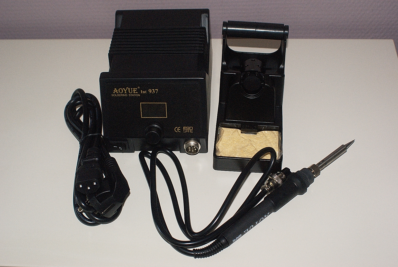

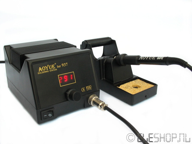

Oké... toch maar niet die BASETech en heb nu gekozen voor de Aoyue 937 soldeerstation. Deze heb ik besteld bij Eleshop voor € 49,95 excl verzendkosten.

Nu ook mijn soldeerstation binnen.. wat een mooie ding.
Kan iemand mij vertellen wat voor onderdeel uit foto 2 is?

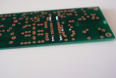

Ik heb soldeerstation op 250 °C ingesteld. Voordat ik verder ga, eerst goedkeuring van de zba-commissie. Is het zo goed?

Het component dat je noemt zal waarschijnlijk een reserve-verwarmingselement zijn. 2 draden voor de heating en 2 voor de temperatuurmeting.
Op zich heb je best netjes gesoldeerd. Ik denk dat je een fractie teveel tin gebruikt. De schuine kanten van de soldering zijn bol, terwijl die eigenlijk hol horen te zijn. Kwa soldering maakt het niet veel uit, maar je bent efficiënter met de tin als de hellingen hol zijn doordat je iets minder gebruikt.
