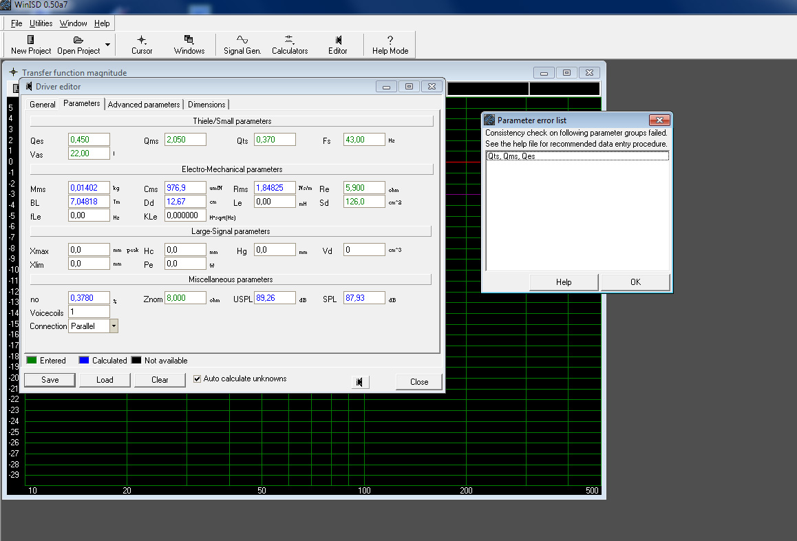

Hij geeft aanmerkelijk minder fouten maar het blijft een beetje tobben.
Ik snap niet wat ik fout doe, de Sd is dan de Effective Piston Area zoals die op de sheet staat?
Dat is het enige gegeven wat ik vind in cm2 :mrgreen:

Re: De IDUNN ++ weer eens wat anders
Je hebt de Qts ingevuld, moet je niet doen
Stond ook niet in mijn lijstje :wink:

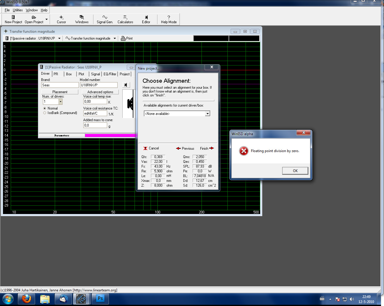

Uiteraard is het eten wel door de keel, maar die combinatie van die drivers krijg ik niet door de keel van WinIsd :mrgreen:
De driver staat nu goed :P , maar als ik dan de parameters voor de passieve radiator invul kom ik de Qms tegen, die niet van Seas worden beschikbaar zijn gegeven.
Ik dacht dat doen we op de manier van b_force, we geven hem niet :oops: ,en dan geeft hij dit scherm.
Mijn schoonmoeder zou zeggen, als ik mijn beide ogen niet had was ik stekeblind :o

@ hannesie
Bij je eerste plaatje staat iets raars bij voice coil resistance TC (edAlfaVC).
Dat is de reden dat hij het niet doet.
edit.
Hier driver file, was binnen 5sec klaar :P

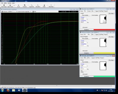

Ik ben een beetje aan het stoeien, en wat mij verbaasd is het kleine volume dat hij dan aangeeft bij vented, vervolgens zie de verschillende vormen, C4/SC4 (sub-)Chebyshev of andere mogelijkheden voor alignment, voor of nadelen?
wit en groen zijn 2 verschillende aligments.
Das nieuwe kost voor mij :P
Waar kan ik daar wat over vinden??

@ Bart, leuk, hij staat er bij, maar welk alignment heb jij nu gebruikt, en hoe doe jij het dan met een passieve radiator.
Het is leuk spelen, maar het interpreteren wat het resultaat zal zijn, is het stof van mijn grijze cellen schudden :mrgreen:
Jouw project is rood met 14 liter volume en mijn groene heeft 32 liter.
32liter is dus veel en veel te groot.
Waarom wil je perse een PR hebben trouwens?

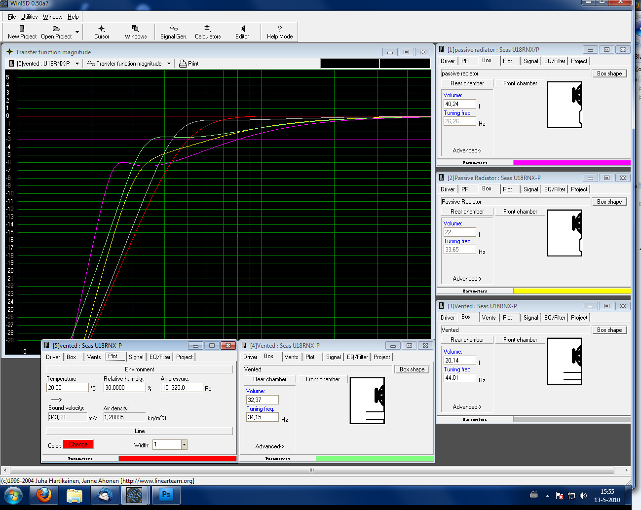

OK, dan krijgt Wouter gelijk met zijn advies, ik heb hem nu in dat 25 liter kastje gesloten en dan klinkt hij al aardig laag, maar het meten heb ik nog niet gedaan.
Ik zal hem eens op 25 liter in WinIsd zetten, lijkt mij ook wel leuk om te zien wat het doet.
Het is op deze wijze wel leuk om te expirimenteren :idea: 8)
18 liter netto lijkt mij wat veel.
Uiteraard gaat daar nog wat van af (speaker, baspoort, bracing), hoewel dat geen 3 liter is denk ik.
Ach aan de andere kant, heb je toch een mooie kleine monitor.
Zijn de vrouwtjes meestal wat blijer mee :lol:

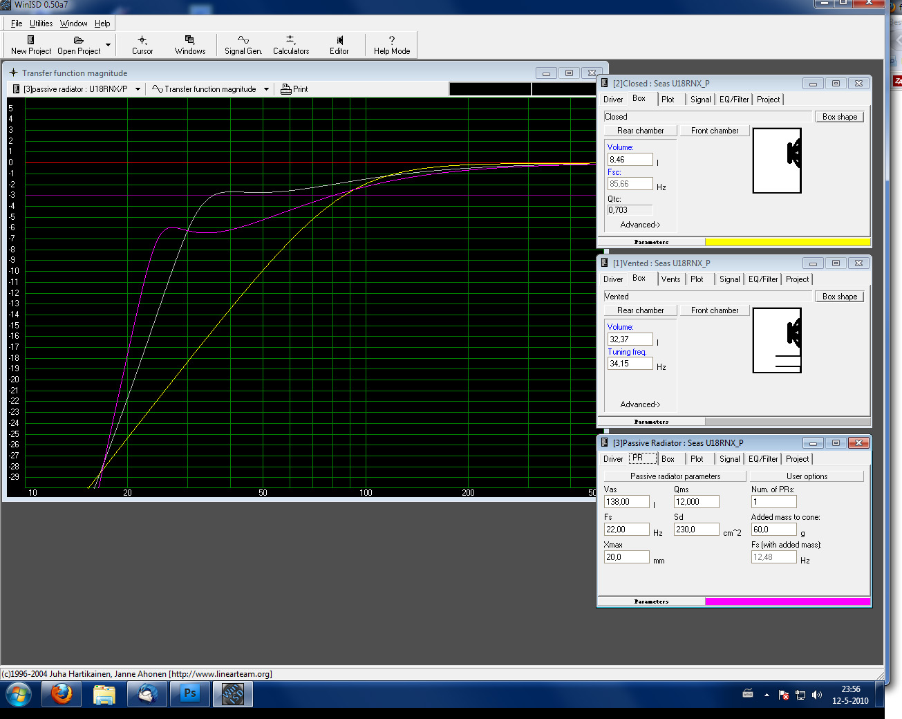

Ik liep nog even wat te ijsberen.
Zou het niet leuk zijn de 18 cm in een gesloten kastje 8,5 liter met een Qtc van 0,703.
En dan voor het laag een 20 cm bas aan de zijkant er bij die dan tot zo'n 95 Hz gaat ter ondersteuning voor het echte laag?
Maar welke unit (niet te duur) zou dan in aanmerking komen?
Mijn zus vind de kasten zoals ze nu zijn zeker niet te groot, ze kent de mijne en dan valt dit nog mee :mrgreen:
