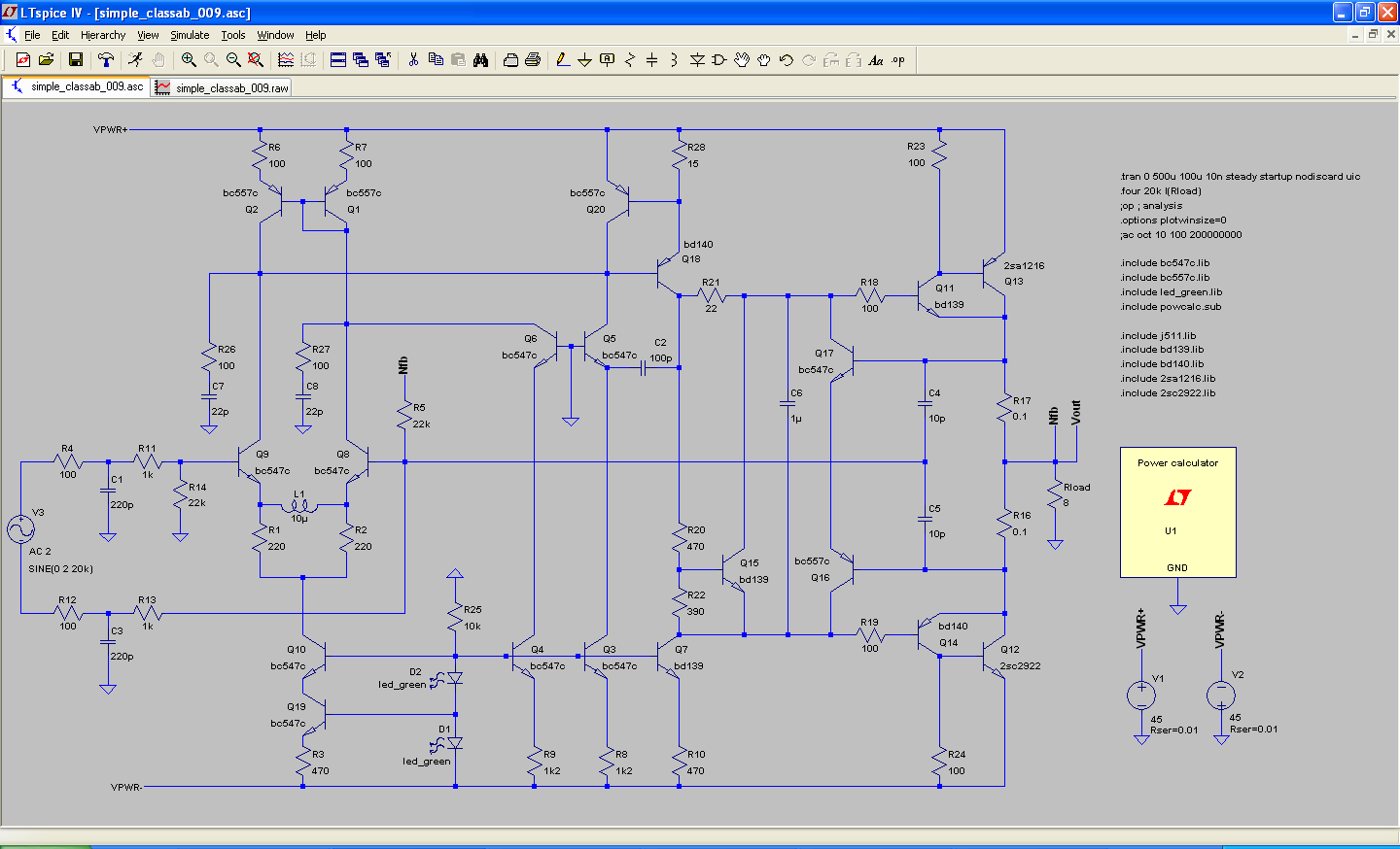

Zo, na maanden van afwezigheid weer eens in de simulator gekropen. Eerst eens flink met de bezem erdoorheen gegaan want er zaten me toch een partij spinnewebben. Maar goed, hieronder de laatste versie van de oBlivious, een uitgeklede versie, nog steeds met allure, maar dan zonder al die opsmuk. Oh ja, en Jan, dat bidden richting Purmerend heeft geholpen, want ik heb d'r weer zin an zoals ze dat in 't noorden zeggen.

oBlivious, revisie 009

Wat heb je er allemaal aan veranderd?

Een hele berg cascodes eruit gehaald en een aantal (hulp)referentie spanningen voor de cascodes. Per saldo zorgden ze namelijk niet voor betere vervormingscijfers omdat de oorzaak van de vervorming elders zit. Kortom, ze waren in feite niet nodig.
