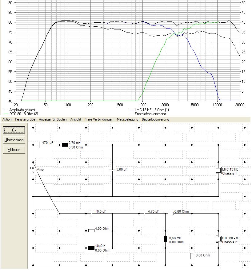

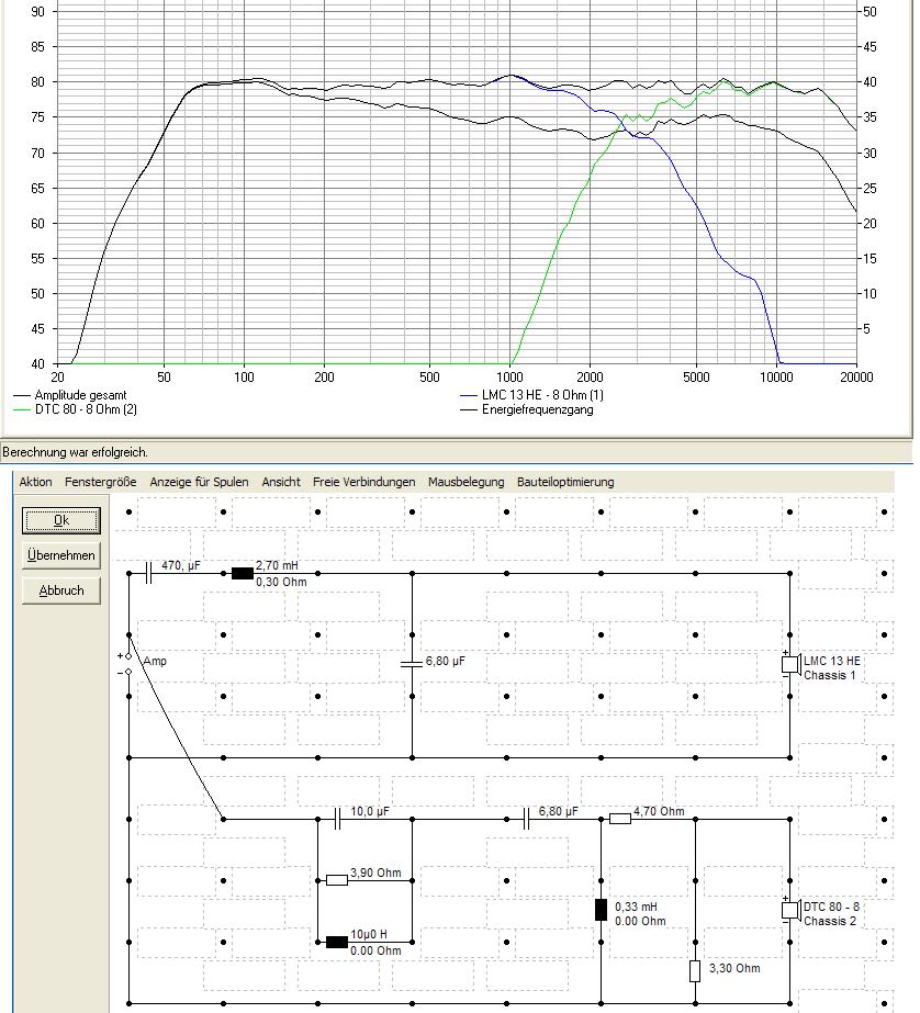

Die driver heeft een heel hoge Q-waarde, waardoor deze in een compacte kast een dreunende basweergave krijgt die niet erg diep gaat. Een groot kastvolume en lage afstemming zorgen voor weinig tegenwerking bij conusuitslagen, waardoor de belastbaarheid echt zeer beperkt wordt - zeker bij deze driver.
Een compacte basreflex kast is ook niet af te stemmen, maar doordat de condensator de Q-waarde veranderd kan het ineens prima. De condensator verhoogt de impendantie in het frequentie gebied waar de 'bult' ontstaat, zodoende zal de versterker hier minder vermogen leveren. De impendantie wordt verlaagd rondom de diepere basweergave, zodat er meer vermogen heen kan en je meer rendement krijgt daar waar je het nodig hebt. Als bonus blokkeert de condensator de diepste frequenties aangezien deze een hoge weerstand heeft voor zeer lage frequenties (een condensator is een hoogdoorlaat) wat de belastbaarheid zeer ten goede komt.
Kortom: een 'boem' filter + basboost + subsonic filter. Werkt vooral goed bij units met een hoge Q-waarde :D
Hier nog even 2 filters, beide 35 cm hoog, met fases van 2 cm aan de linker- en rechterzijde. Het ene filter is gemaakt voor een box van 20 cm breed, de 1ste, en de andere voor 25 cm breed, wat een mooier verloop oplevert, maar niet perse beter klinkt en zeker optisch is 35x20 aan te bevelen.
Het filter in het hoog dat bestaat uit 10uF + 3,9Ohm + 0,01mH is optioneel, het trekt een bultje op 15kHz vlak. Kun je prima op besparen denk ik...
2-wegje 3 HPBR.rar
(21.16 KiB) 36 keer gedownload

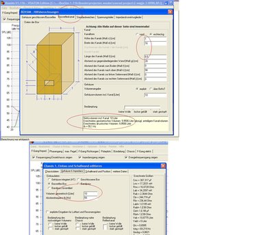

Oja... de basreflex afstemming kun je zelf achterkomen. Je kunt zien dat ik uitgegaan ben van 10 liter, en 55 Hz afstemming. Bij extra's kun je dan met de lengte, hoogte en breedte spelen om die afstemming te vinden.
Ik ben uitgegaan van de box van 20 cm breed, met een slotpoort (vierhoekige baspoort) van 16 breed, kun je uitgaan van 18mm plaatmateriaal.
Zie plaatje:
Succes!

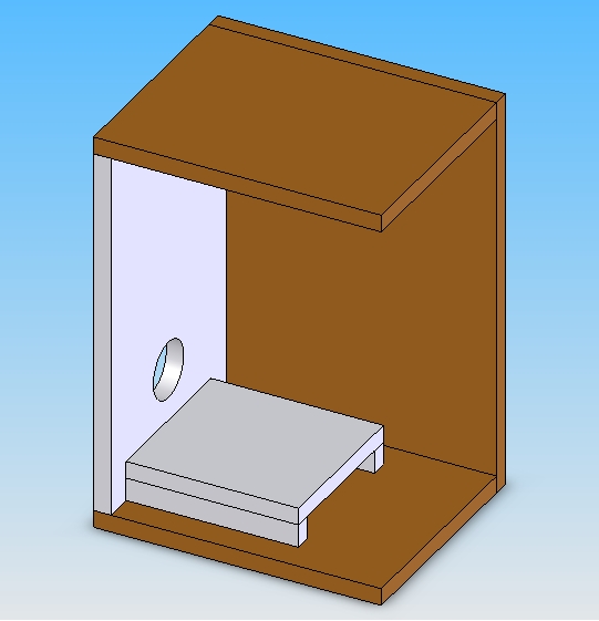

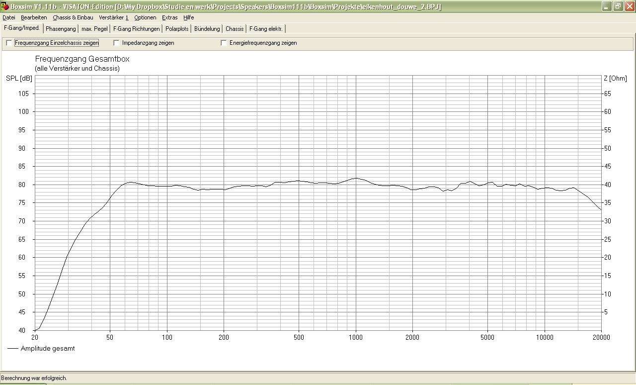

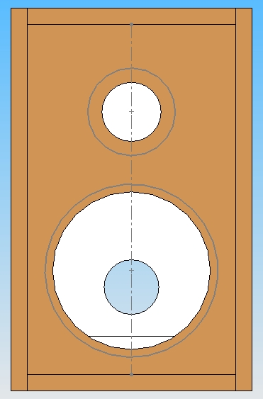

Nogmaals bedankt voor alle hulp! Wouter, ik ben met je input aan de slag gegaan. Ik heb de kast 20 cm breed gemaakt (extern), de vulling er uit gehaald en de basreflectiepoort afgestemd op 50 Hz. Ik heb wat impressies, het frequentieplot en het project bestand toegevoegd.
Ik denk dat ik zo het ontwerp wel in orde heb, zo niet.... dan hoor ik het natuurlijk graag :).
eikenhout_douwe_2.zip
(22.34 KiB) 38 keer gedownload
Berichten: 9199
Re: Is dit wat?
prachtig, goed bezig man!
Wat ik niet terug zie:
tweeter moet op 30 cm vanaf bodem, ofwel hart afstand 5 cm vanaf bovenzijde kast. Dan heb je dus 1 cm boven de tweeter straks over. Vandaar ook geen afschuining. Indien die tweeter 1 cm lager gaat - over meer - wordt het een chaos in het hoog. Probeer maar eens in boxsim.
Vandaar dat ik de woofer op 18 cm had, en de tweeter op 30. Zo staan ze dicht bij elkaar, en zit de tweeter op de belangrijke juiste plek. De slotpoort zou ik daar - ook optisch - dan onder laten uitkomen, aan de voorzijde dus. Maar dat is niet noodzakelijk, heb je alleen wat veel 'vlees' onder de woofer :wink:

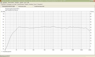

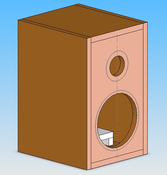

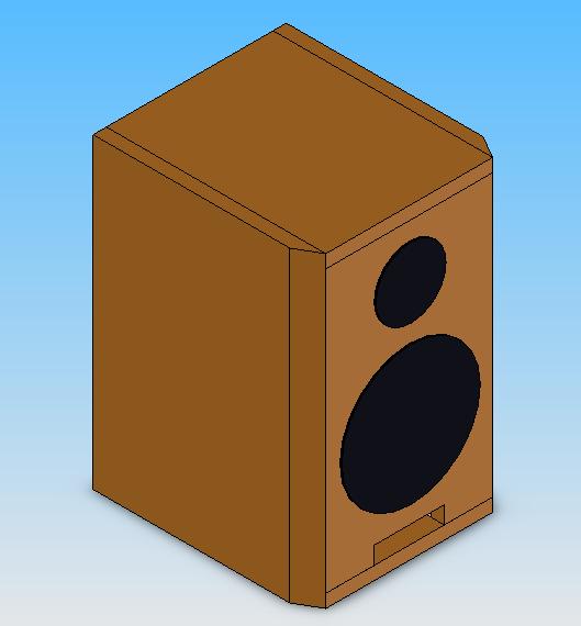

Ok herkansing ;). Ik vind het niet zo mooi als de woofer en tweeter zo heel erg hoog zitten, dus ik heb een consessie gedaan :). Tweeter zit nu 29 cm hoogte, woofer op 13,5 cm. Ik heb het baskanaal naar voren gehaald en nu afgestemd op 45 Hz. En heb ook maar toegegeven aan de afvlakking van de hoeken....maakte het plotje wat gladder :).
Ik hoor graag jullie commentaar :)

Ik zie dat er eikenhout staat bij de afbeelding. Heb je de mogelijkheid dit goed te bewerken? Verder zul je misschien goed moeten nadenken hoe je de panelen laat aansluiten op elkaar.

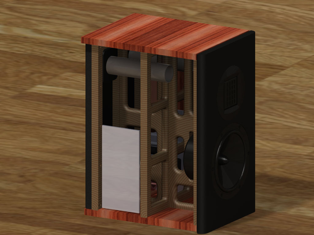

Dat schaven en zagen is wel handig. Als je de units wilt laten verzinken zou ik het overwegen om dit van een ander type hout te doen. De naad van je bovenste plaat valt nu, net als de zijkant, in het zichtsveld. Als je alles uit hetzelfde materiaal wilt maken zou de naad ook aan de zij en bovenkant kunnen. Zie hier een voorbeeldje (SW2010).

Dat is een effect waar ik bewust voor kies :)

Is die render van jou? Waar heb je de solidworks modellen gevonden voor de drivers?
k.p.
Berichten: 1178
Re: Is dit wat?
Bericht door k.p. »
Eigen productie ;)

Done. Wat vind je van mijn laatste ontwerp? Ik ben vooral benieuwd of de compromissen die ik gedaan heb het ontwerp niet te veel verknallen...
Berichten: 9199
Re: LMC 13 + DTC 80, een 2-wegje met Conrad units
Je kunt zelf natuurlijk vergelijken of je vindt dat je consessies het ontwerp verknallen. Mijn theoretisch ontwerp laat een wat vlakker verloop zien, dat wel.
Ik zie duidelijk ruiger terrein, maar zie ook een mooie curve onder 30 graden. Indien je de speakers niet uitricht op de luisterplek kan dit ook heel acceptabel klinken. In dit geval zou ik het sperfilter in de hoogsectie weglaten, zodat je boven 10kHz nog net een beetje extra krijgt en het onder een hoek ook een groot bereik heeft bovenin.
Ik verwacht dat je dit zo wel kunt gaan voltooien tot een prima ontwerp. Beter dan een hoop meuk die verkocht wordt in vergelijkbare prijsklassen fabrieksluidsprekers.

:), als ik dat sper filter weg haal komt er best wel een "bult" in de weg... Hoe veel last heb je daar van?
bartsegers
Berichten: 5431
Locatie: Roermond
Bericht door bartsegers »
meten is weten....
Ik kan je verzekeren dat als je straks gaat meten de realiteit weer anders is dan wat boxsim laat zien.
Als het bais filter goed is, kun je later aan de hand van metingen de rest fine tunen.
Nu denk ik wel dat je niet de middellen hebt om te fine tunen, dus dat laatste zou ik dan ook laten.
Je kunt altijd nog op het gehoor tunen later natuurlijk!
(Filter uitneembaar houden is een tip)
douwed
Berichten: 62
Lid geworden op: za 06 feb 2010, 12:09
Bericht door douwed »
Ik ga zeker zorgen dat ik het filter uitneembaar heb :). Hebben jullie daar trouwens een tip voor? Uitneembaar wandje ofzo?
Berichten: 9199
plaats de achterwand 5 cm te diep. Dan kun je het filter aan de buitenzijde op de achterwand plaatsen. Kabels kun je eenvoudig door geboorde gaatjes naar buiten laten komen en daar verbinden met het filter. Afwerken met een stukkie plexiglas maakt de boel daarna extra gelikt :wink:
Die bult is niet heel dramatisch, scheelt wel redelijk wat aan componenten en onder een hoek kun je hem zelfs prima gebruiken...
