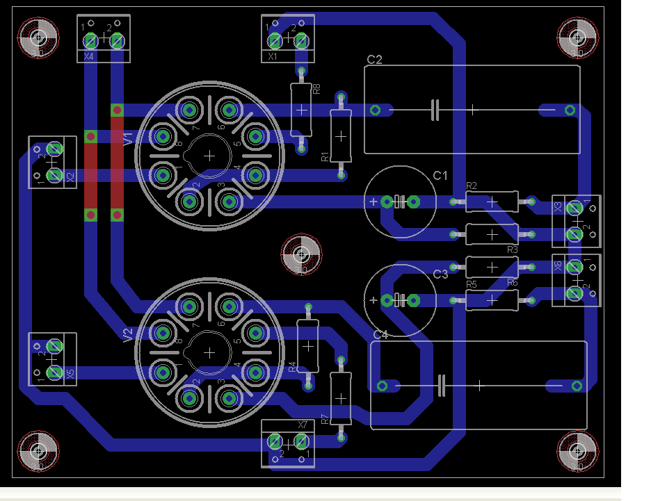

Inderdaad is het zo heel simpel ja, Inmiddels leven we niet meer in 1956 maar in 2010... :wink:
maar kijk nou eens naar deze layout.
ziet er toch keurig uit? al zeg ik het zelf..... :mrgreen:
Alle spoortjes zijn zo strak mogelijk en logisch gelegd.
De afmetingen bedragen (nog) maar 9 x 11 centimeter.
Ik kan wel nog kleiner maar dan moet ik de gloeistroom laten vervallen en met losse draad eronderdoor lussen.
ook vind ik het niet zo mooi als alle onderdelen strak tegen elkaar aan staan.
Het is ook niet gezegd dat ik alle printkroonsteentjes ga gebruiken, dat is wel zo makkelijk met tekenen, waarschijlijk soldeer ik de audio-in- en- uitgangen direct op de print.

Ziet er keurig uit Ray, waarmee heb je dat getekend?

Inbouwen in een behuizing is met zo'n print wel een stuk makkelijker ja.
Wanneer je de gloeivoeding via de printplaat laat lopen zou ik deze inderdaad wel gelijkrichten.
Als je losse draden gebruikt naar de voetjes toe, kun je deze in elkaar twisten. Dan kun je kiezen tussen gelijk of wisselspanning.
Een programma genaamd EAGLE.
Hier te downloaden: http://www.cadsoft.de/
Hier vind je ook componenten bibliotheken, (buizen!) en voorbeeld projekten, ook voor audio. :wink:
Normaal is er een betaalde versie, maar je kunt ook een gratis versie van krijgen.
Deze is volledig functionerend, de enigste beperking is dat je een halve eurokaart PCB kunt maken. (8 x 10 CM.) en twee layers tegen 16 voor de volledige.
Je zult verbaast zijn wat je nog op een halve eurokaart kwijt kan als je een beetje inventief bent.
Het is niet makkelijk om mee te leren werken, ik ben er wel een paar weekjes iedere avond zoet mee geweest... :mrgreen:
Maar voor mijn gevoel heb ik het aardig onder de knie nu.
De gloeispanning word DC met de 317 schakeling, want ik heb geen trafo die 6.3 Volt AC afgeeft.... :wink:

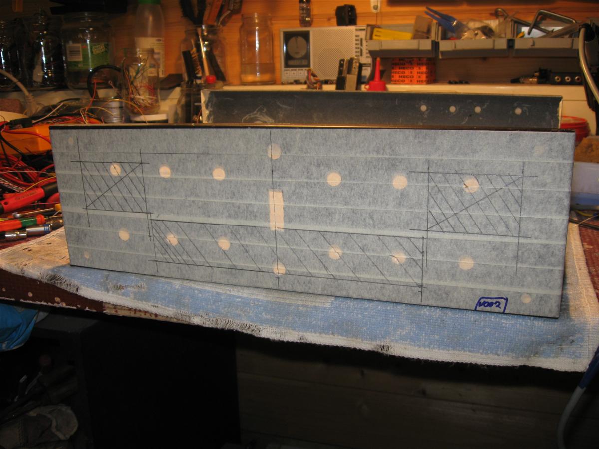

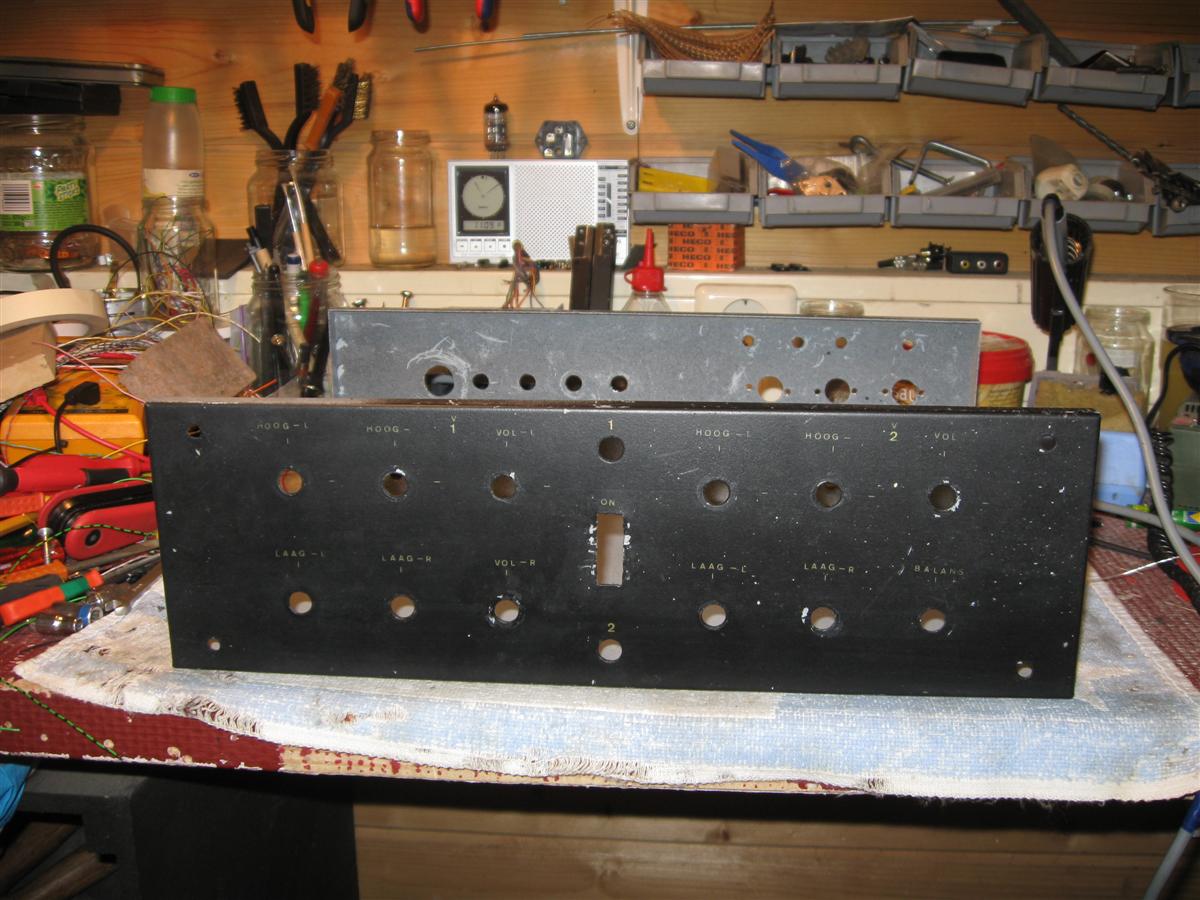

Tijd om eens wat praktijk te gaan doen....
Beetje gaten boren....('t zijn er maar een stuk of 60, uit de hand. :wink: ):
Frontplaat aftekenen:
En de slijptol erdoorheen raggen:

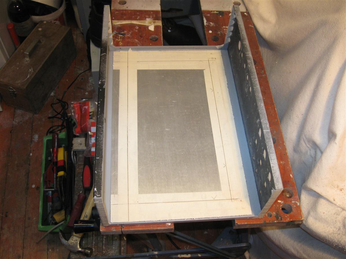

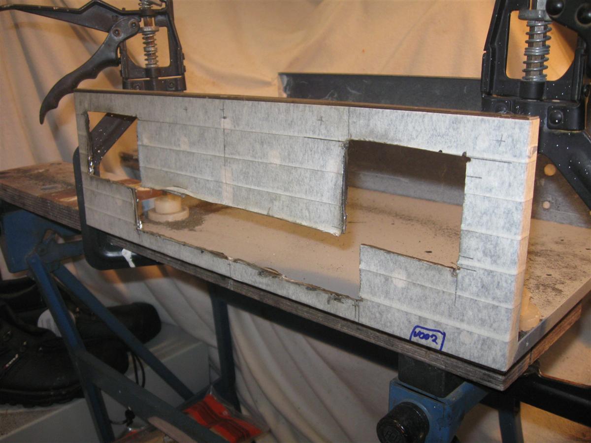

Re: Buizenvoorversterker "De Kannibaal"
Het zagen van de bodemplaat, hier gaat alles op gemonteerd worden. waarna het geheel in de kast geplaatst word.
Dan de achterkant van de kast uit geslepen, het grote gat is voor de RCA chassisdelen, het kleine gat is voor het IEC-chassisdeel. (netspanning.)
Op de achterkant komt nog een plaat geanodiseerd aluiminum waar alle chassisdelen op komen te zitten.

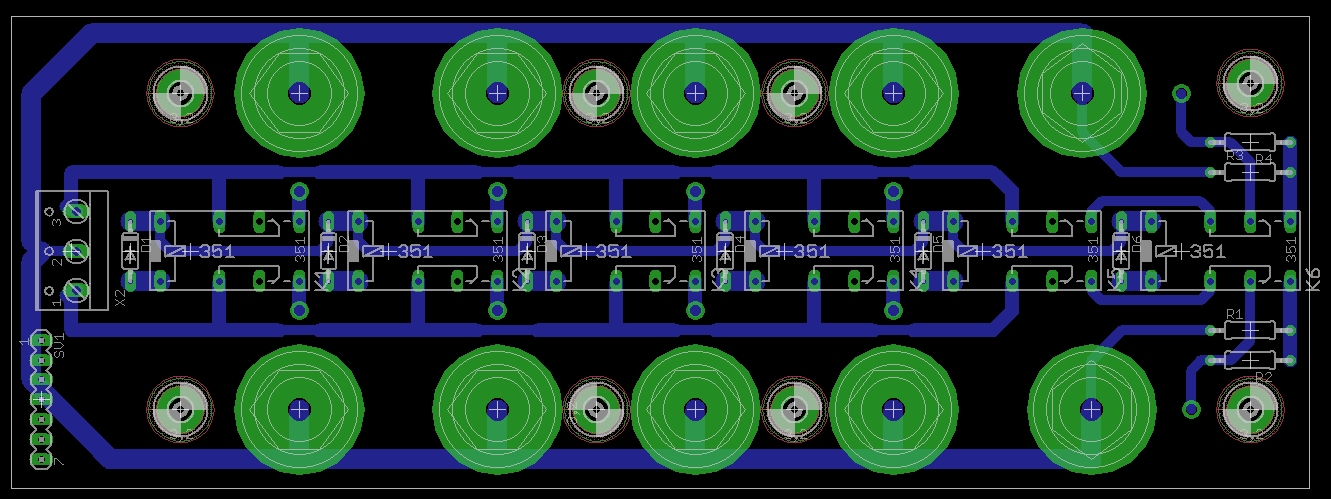

En een busboard voor de ingangen ontworpen. (nog niet klaar.)
De bedoeling is dat de chassisdelen direct op de print komen te zitten, waarna het geheel op de nieuwe aluminium achterwand gemonteerd word.
Waarna het geheel in de kast geplaatst word met het busboard bij het grote rechthoekige gat.
De chassidelen heb ik zelf moeten ontwerpen in EAGLE om dat er alleen van die liggende plastic in de library zitten.
Hier ben ik dus drie avonden mee bezig geweest!
Ik zit nu een beetje in twijfel over de uitvoering.
Als ik dit allemaal moet gaan laten etsen ben ik waarschijnlijk meer geld kwijt dan dat ik zelf een etsbak koop:
http://www.okaphone.com/artikel.asp?id=459929
Ik kan het wel op gaatjes print gaan maken, maar een goede print werk toch een stuk prettiger en staat een stuk beter/mooier.
(een UV lichbak heb ik al moet alleen moet er nog een timer in bouwen.)

Mooi Ray, maar mis ik niet een deel van de sporen? Ik zou niet weten hoe je de relais gaat bekrachtigen.
Groeten,
Mischa
RobertD
Berichten: 4408
Locatie: Alphen a.d. Rijn
Bericht door RobertD »
Ik zat ook even naar die layout te kijken, bekrachtigen van de relais kun je doen met draadjes vanaf een draaischakelaar dus dat lukt wel. Een extra eilandje voor dat draadje is dan wel handig.
Ik zat meer te kijken naar de wijze waarop de chassisdelen aangesloten worden. Nu is het net of alle middencontacten van de chassisdelen aan massa liggen, hoe werkt dat?
Zo'n print is wel een heel fraaie oplossing, als ik jou was zou ik er maar een paar tegelijk etsen, ik wil er wel eentje kopen als het helemaal goed zit. (En wellicht wel twee ook).
mischa72
Als je goed kijkt, zie je tussen het vrije kontakt van de relais en de plek voor de chassisdelen een leeg eiland zitten. Ik vermoed dat daar met een kort draadje de "hete" signaalaansluiting wordt aangesloten.
Groeten,
Mischa
cve
Berichten: 2131
Locatie: Wormer
Bericht door cve »
SV1 hangt er nog wat treurig bij Ray. Komen daar je "stuurdraden" op?
Ik had toch duidelijk geschreven:
Ik zal het proberen uit te leggen.

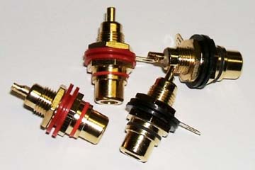

het chassisdeel ziet er zo uit:
http://www.dickbest.nl/webshop/index.ph ... ductId=265
je ziet dat de moer ook ingetekend is in het symbool, dat word uitgeboord (8mm.) en vervolgens word het chassisdeel door de print heen gemonteerd.
Het groene is dus het massavlak. het centerkontakt gaat dus een paar mm door de lucht met een stukje (verzilverd) koperdraad om op het eilandje vlak naast het relaiskontakt verbinding te maken.
Eigenlijk zoals mischa al schreef:
Iedereen die weleens een elektuur voorversterker uit de jaren '80 heeft gebouwd herkent dit, daar heb ik het namelijk van gekopieerd... :mrgreen:
Yep, dat moest ik dus nog gaan routen, zal wel iets met via's worden. (draadbrugjes.)
Geeft niet, want het zijn gelijkspannings schakelsignalen.
Mmmm, intressant idee, zo zou ik iets van de investering van de etsbak kunnen terugverdienen.
ik moet er wel bij zeggen deze op maat gemaakt is voor de relais van de RC volumepot van Mischa. (op K6 na.)
Niet alle relais hebben dezelfde maten, dan zou ik eerst het merk en type relais moeten weten, dan kan ik de footprint op zoeken en evt aanpassen.

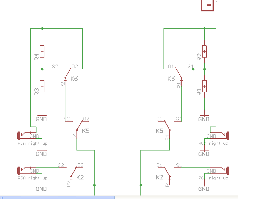

Ik wilde nog even een punt bespreken over het input busboard.
Dit naar aanleiding van dit topic.
Ik heb namelijk een beetje het zelfde probleem dat de CD speler veel harder doorkomt dan de andere bronnen.
dit ondanks het feit dat er een volume regelaar in de speler gebouwd is(intern, dus ik stel hem niet zomaar bij).
Nu had ik dit ingetekend:
Op de layout van het busboard zijn dit dus de twee rechter relais.
K6 is de inputselector en K7 is de schakelbare spanningsdeler
nu ga ik echter twijfelen of het verstandig om nog een relais erbij te zetten om de spanningsdeler helemaal te bypassen, mocht dat nodig zijn
