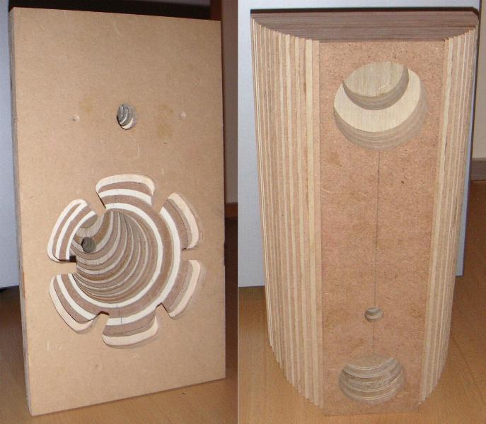

Hieronder het beloofde plaatje. De ruimtes kunnen precies de spoelen en condensatoren van laag en hoogdoorlaatfilter bevatten. De ruimte voor de tweeter is groter vanwege de grote MKP+ condensator die erin komt. Ik heb gewoon een ronde vorm aangehouden, die is sterk en mooi en aan weerszijden van de condensator (verticaal geplaatst) kunnen dan twee aansluitterminals komen.

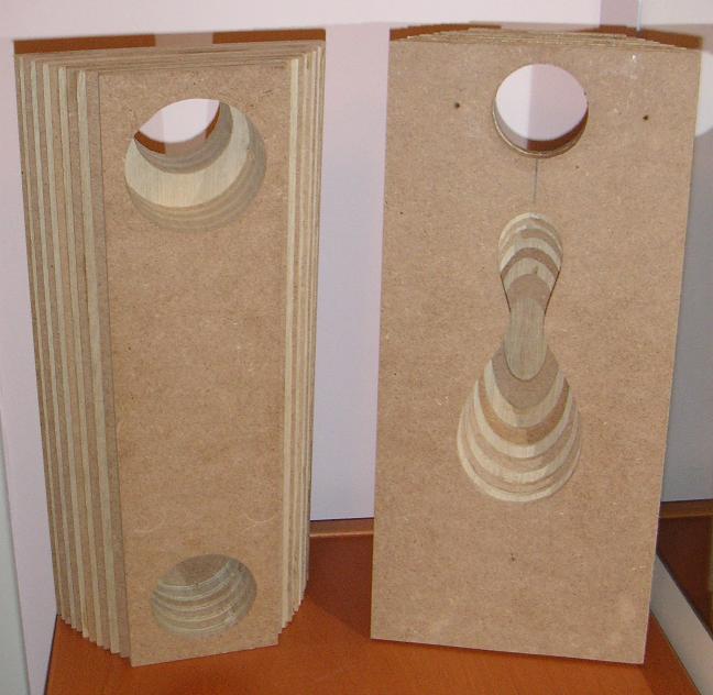

-edit- ook alvast met de snelboor het gat geboord waardoorheen de driver aan de kegel wordt vastgedraaid. Nu het volgende blok, dat ernaast al klaarligt, erop lijmen.

Ik heb trouwens iets verzonnen voor het gat dat nodig is voor de sleutel om de woofer vast te schroeven: afsluiten met een kurk! Kan ik de monitor, als het nodig is, als een goede fles wijn behandelen :lol:

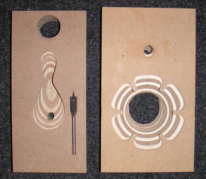

Hieronder weer de volgende stap.
Gaten geboord met de balkenboor, nodig voor de draden van drivers naar het hoog- en laagdoorlaatfilter. Ziet er scheef uit, is het ook, maar maakt niet uit als het maar goed uitkomt in de filterkamers.

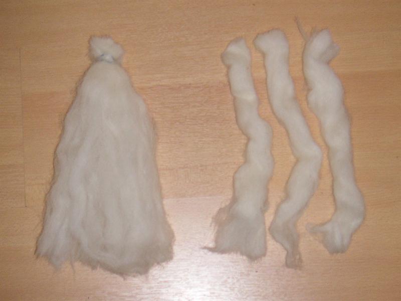

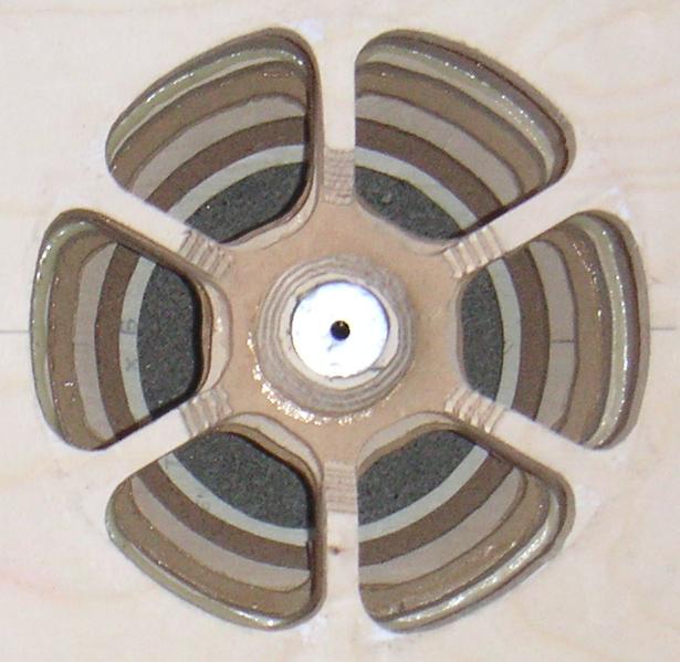

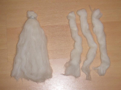

Hieronder laat ik zien hoe ik de hoorn demp. Drie strengen wol van 30 cm (de lengte van de hoorn) hebben samen een gewicht van ruim 10 gram. Even samengebonden met een elastiekje en lekker uitgeplozen. Dan het elastiekje eraf, een touwtje door de hoorn leiden en om het uiteinde van de uitgeplozen strengen binden. Door de hoorn trekken van het brede naar het smalle uiteinde toe. Zo krijg je een mooi verloop van steeds grotere dichtheid in dempingsmateriaal naar het dunne uiteinde van de hoorn toe. Je kan er nu geen trompet meer op spelen, werkt wel erg goed die demping :shock:
Zoals je ziet zijn nu de laatste twee blokken klaar om aan elkaar gelijmd te worden. Donderdagavond testing time!
