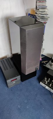

Van de week had ik al het fame van het speaker doek los gehaald en de boel opnieuw verlijmd.

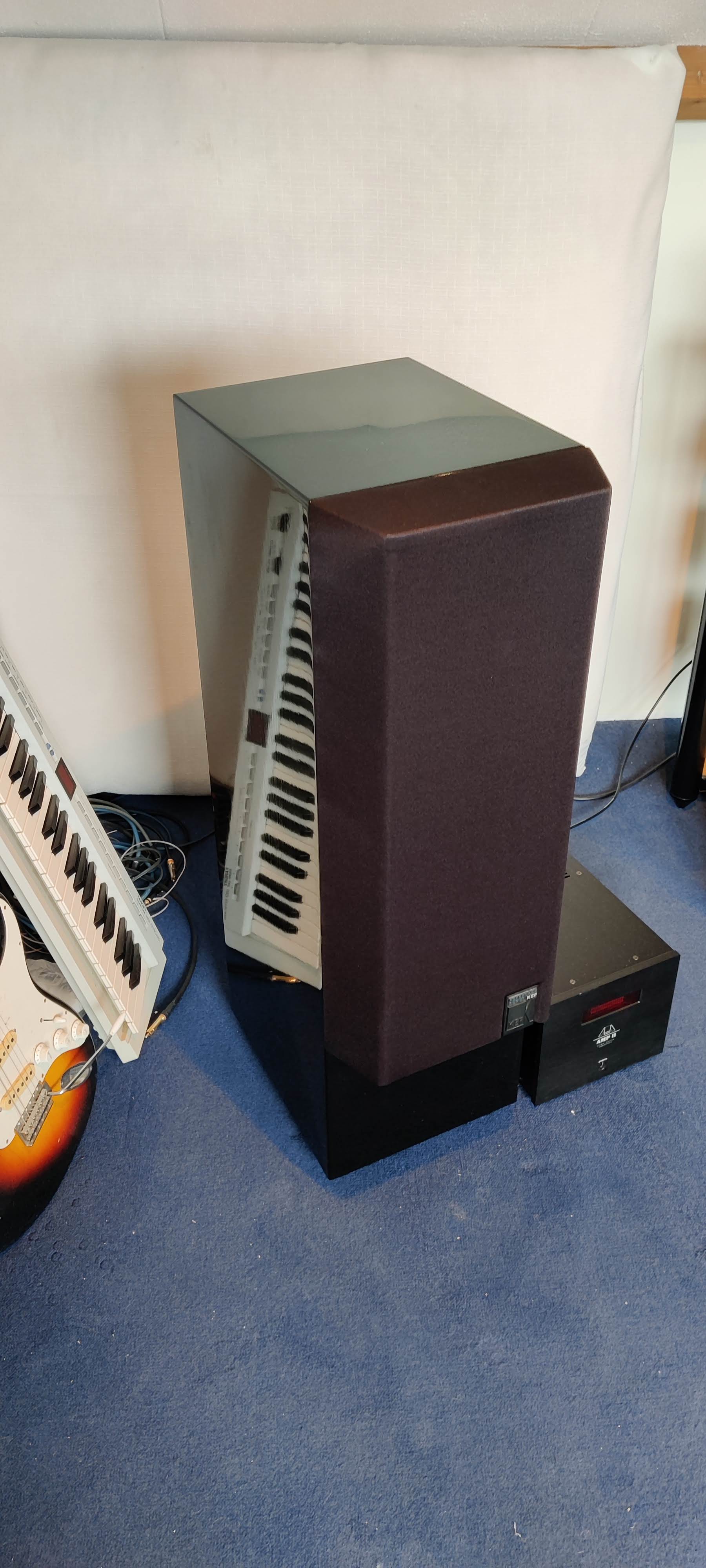

vandaag het nieuwe doek er maar eens omheen gespannen.
Het lastigste is de bovenzijde.
Daar wil je geen vouw inmaken dus de boel moet er omheen getrokken worden en dat is gelukt.
Hier nog even de andere speaker met het oude doek.
Dat gaat er nu ook af nr 2 is ook aan de beurt.

Re: Restauratie KEF Reference 104/2
Netjes gedaan, wel ff een verschil :goedzo:

Strak =D> W.b.t. dat vouwen op de heken. Ik zaag het schuin naar achteren in met een dun ijzerzaagje en trek dan het "teveel" aan doek in de sleuf met wat houtlijm. Maar als er rek genoeg in het doek zit zoals bij jou, is dat wel mooier

De rek was meer als voldoende.
Ik heb het doek van Rumoh gebruikt en dat werkt echt makkelijk.
bedankt, ik ben er ook best trots op zo.

Als nieuw!

Maakt hem toch wel netjes af he.
Dat grijs staat wel leuk maar ik vind dit toch wel erg mooi staan zo.

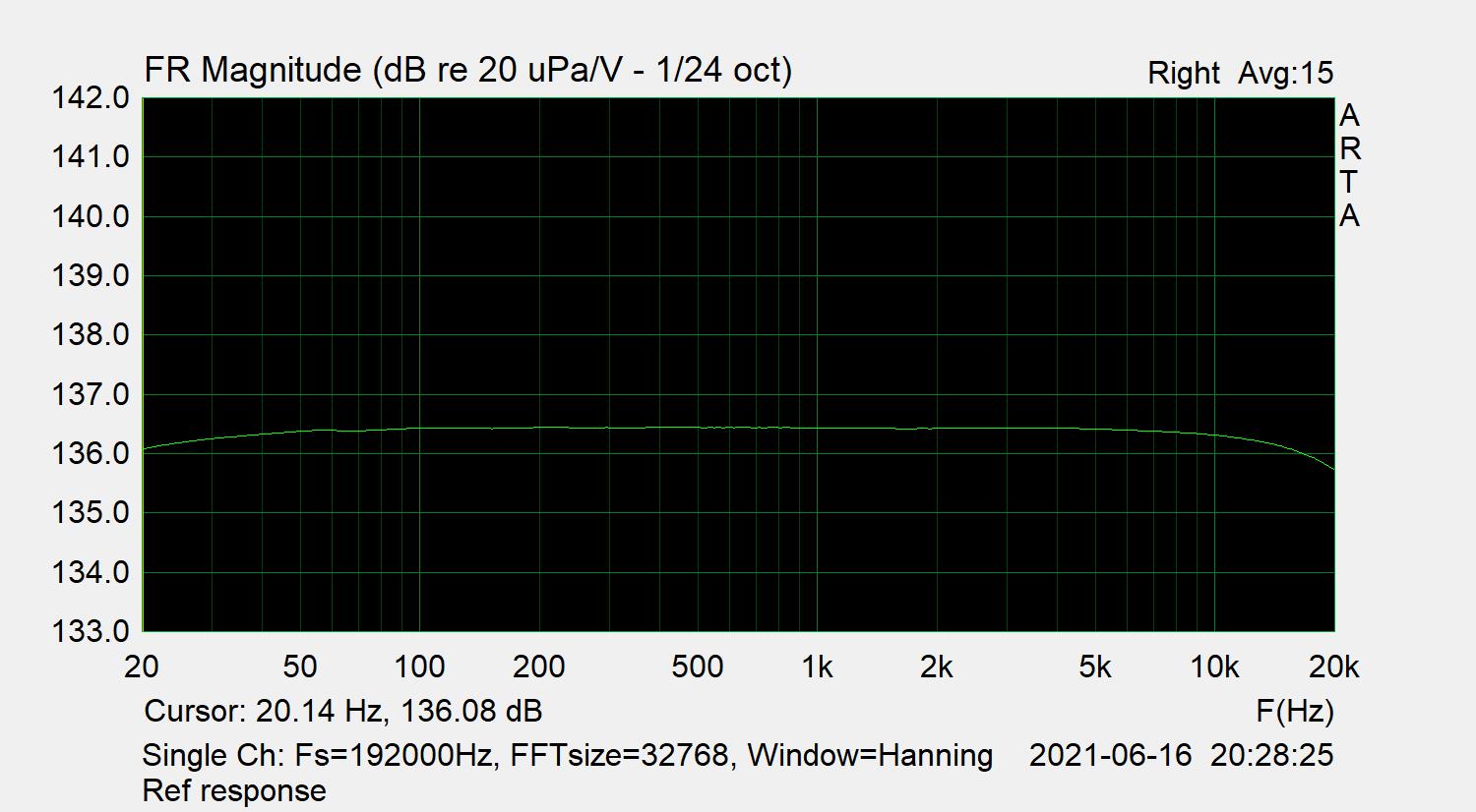

Zou je referentie response eens kunnen laten zien?
Ben daar wel benieuwd naar.
Dat wordt na de metingen en aanpassingen.
Ik kan de bestanden niet opslaan en wil de meetopstelling nu niet aanpassen

Toch maar even gemaakt.
Dit is de uitgang van de versterker FR1 gemeten zonder correctie file.
