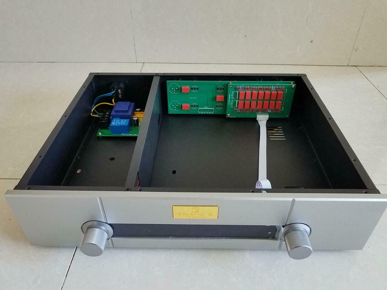

Dit is ook nog een optie:
https://www.ebay.nl/itm/274799255577?_t ... BMyP2JzMNf
Heb je er gelijk een kast bij! Volgens mij is er nog plek genoeg voor een trafo en 2 CA printen O:)

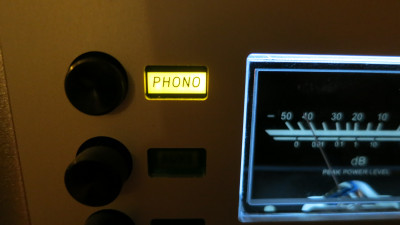

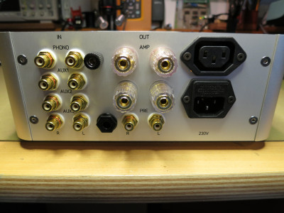

Ter inspiratie: Heb ook een geintegreerde versterker gemaakt met de Composiet versterker als basis. Even voor jezelf op een rijtje zetten wat je denkt nodig te hebben, maar dat doe je al :D
Wilde 'm in elk geval compact hebben, heb op eBay een behuizing gekocht. Heb voor 4 ingangen gekozen: Phono (aparte voorversterker), Aux1 (streamer), Aux2 (digitale ontvanger oftwel tv) en Aux3 (media player, films e.d.). Heb een eigen draai gegeven aan de ingangsselectie, en het weergeven kun je op allerlei manier doen natuurlijk: ledje(s), display, heb dit ook al eens met een nixie buisje gedaan, en ook al eens met een teller die de ingang steeds een positie verder zet.
Verder een hoofdtelefoon versterker die los van de hoofdversterker staat. De wappers wel of niet is eigen keuze natuurlijk, zijn omschakelbaar tussen lijn en versterker uitgang. Verder heeft íe een pre-amp uitgang zodat ik kan bi-ampen. Oja, ook een 230V uitgang zodat bv de streamer ook mee aan- en uit wordt geschakeld. Ding staat (zeker met al dat thuiszitten) hele dagen aan, bevalt erg goed.
Benieuwd wat je ervan maakt!

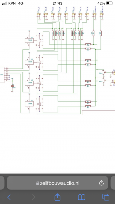

Omdat de ingangen van de CA op zich gebalanceerd zijn. Kun je zo gebruiken. De potmeter zit achter de buffer die van gebalanceerd weer ongebalanceerd maakt. Die mag gewoon enkelvoudig zijn. Zie hier: https://zelfbouwaudio.nl/forum/viewtopi ... 1#p2024051
Xanadu1234
Berichten: 146
Lid geworden op: vr 31 dec 2021, 13:03
Re: Composiet versterker MK1-V2
Bericht door Xanadu1234 »
Ik zag jouw schema voorbij komen en denk dat dit best gebruikt kan worden door mij.
Maar waarom zitten al dit weerstanden 100k en 4k7 in het systeem?
Wat is eigenlijk de functie van dat uLN2004IC
Sorry voor de stomme vragen
