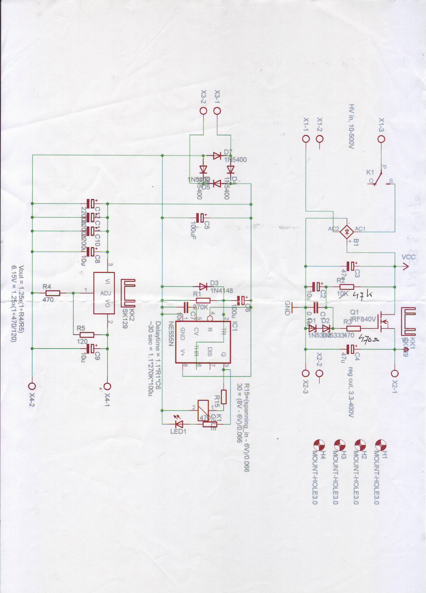

Er zit coax aan met mantel op knooppunt 220k en 2,2 of 22K dat ben ik vergeten
De 10 nF zit ook in de print , die je getekend hap op pin 5 NE555 , Dus hoef niets te modificeren.

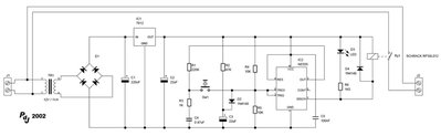

Als de trafo zakt naar 10,9V is dat kantje boord voor de 7812.Kijken wat er van de 12V die eruit moet komen nog overblijft.Is 't bijv nog 11V, kan nog wel.
Dat ie zo snel reageerd kan ook omdat de voor C4 (0µ47) een kleinere in zit (0µ047=47n bijv).
Om de knop trager te laten werken R1 (220k) vergroten bij 470k of 1M.
Dat ding van Pjotr is al vaker toegepast zonder narigheid, moet bij jou ook kunnen.

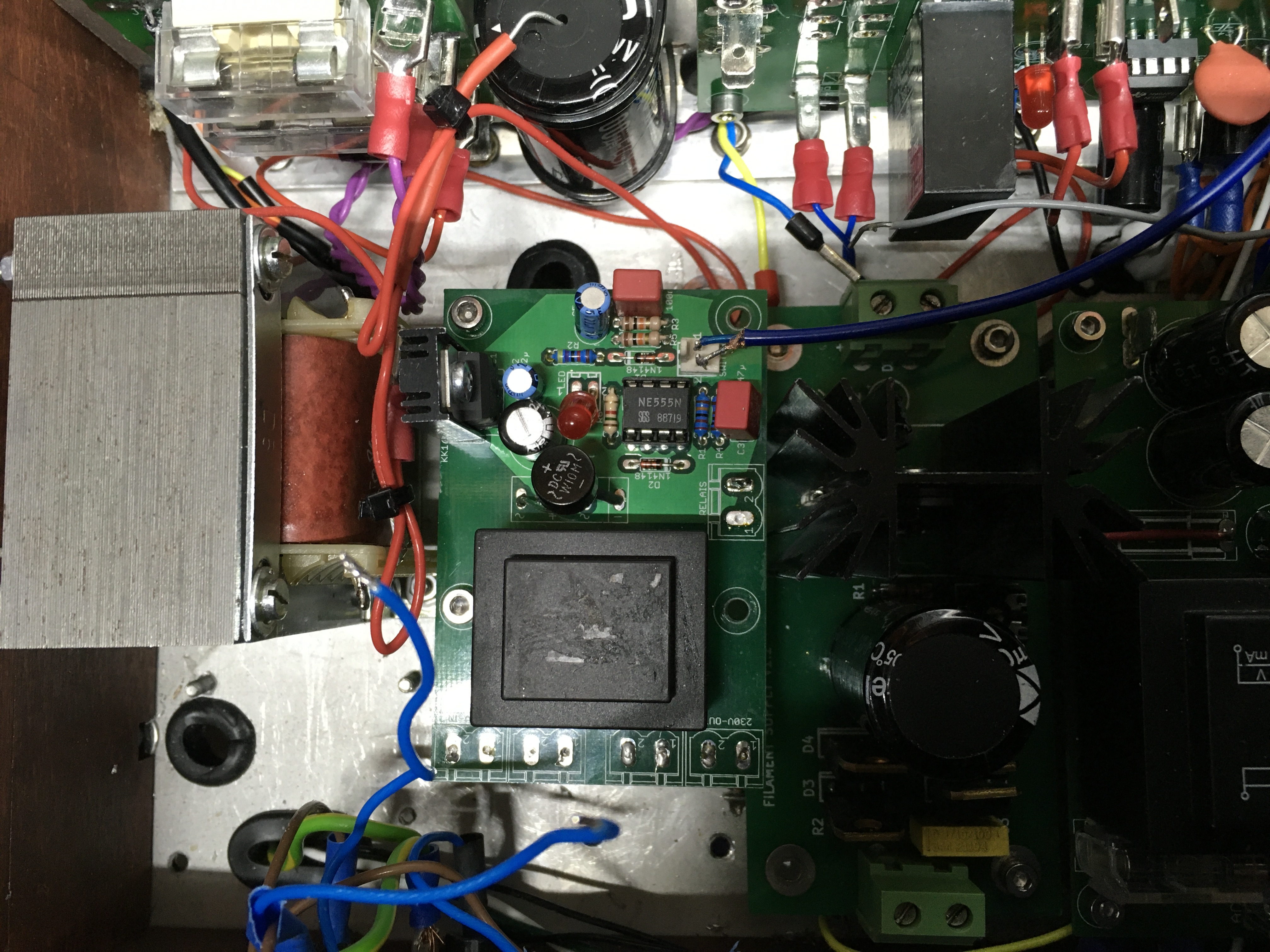

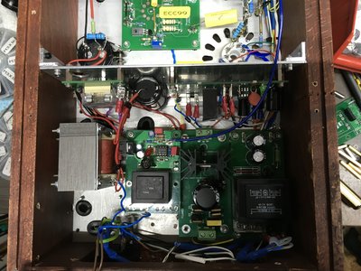

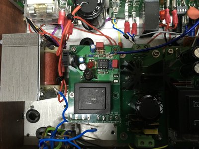

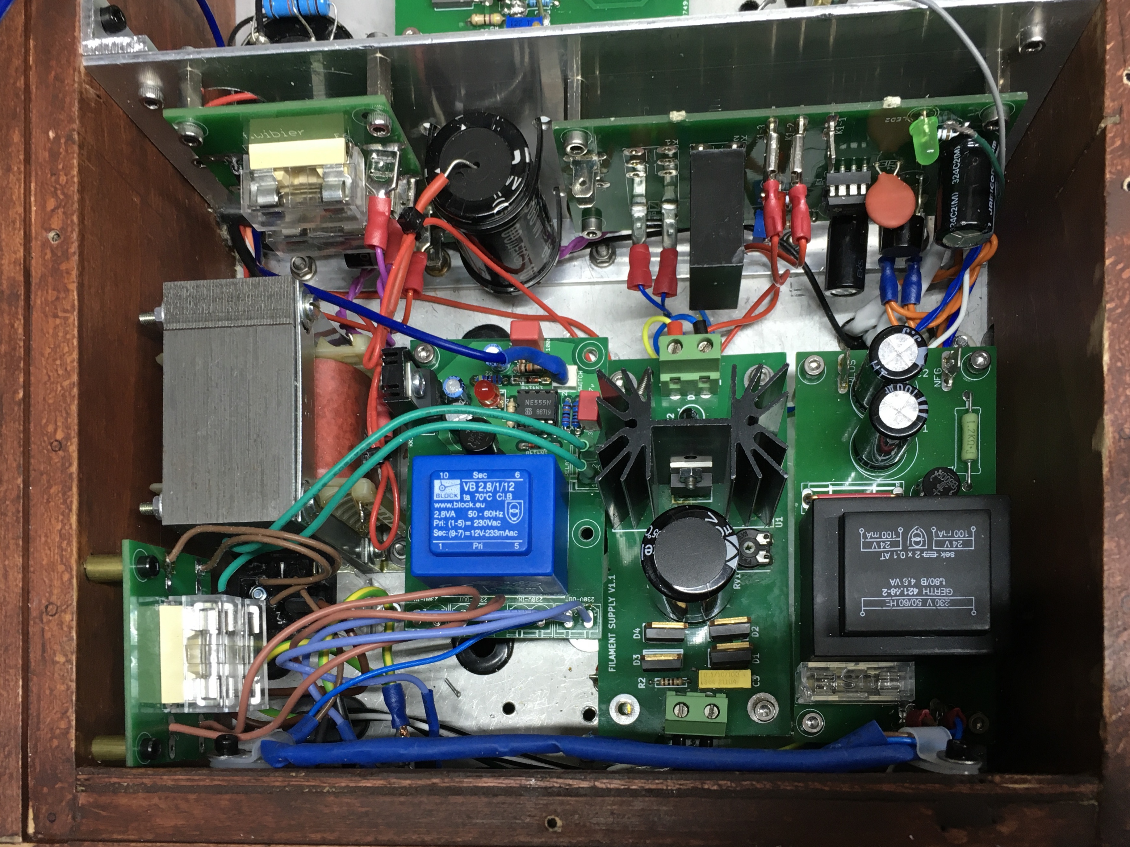

De trafo zat bijna klem tussen de smoorspoel en de andere print ( foto 1 )
nu kan ik een zwaardere trafo plaatsen
Maar moest dus wel alles opschuiven,
Met een zwaardere trafo zal ik wel die 12 volt uit die 7812 krijgen
Nog een paar gaatjes boren en dan ik weer de UGT terug plaatsen

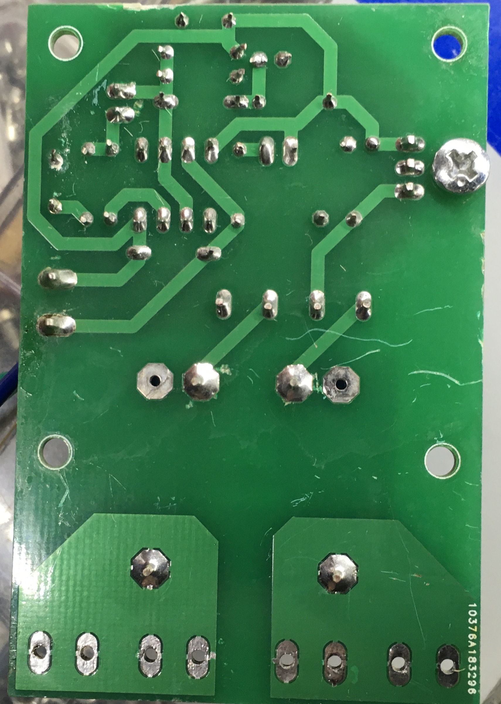

Zou die IC voet misschien ellende veroorzaken Anne ( de min misschien slecht kontakt op het ic :?:
Ik heb nog een lege print misschien dat ik die bestuk en een NE555 direct op de print soldeer

Anne Alles zit er weer in met frisse nieuwe aansluitdraden
De trafo is nu in plaats van 83mA 233mA 12 volt
Werkt prima :yeah: dacht ik Maar toe ik een meet pen aan Gnd aan tikte op de trafo
Klik zij mn Kaku en schakelde de 230 op de trafo
Ik heb alle spanningen
6.4 volt onbelast op KT88 en ECC99 en 6.4DC onbelast op de 6SN7GT
12 volt op de Inschakelvertraging die werkt ook goed

Ik denk allemaal dat het ic voetje voor de NE555 slecht contakt maakt ergens
Er moet ergens wat niet goed zijn iig
Edit 19:30 ic voet vervangen heeft niet geholpen :evil:

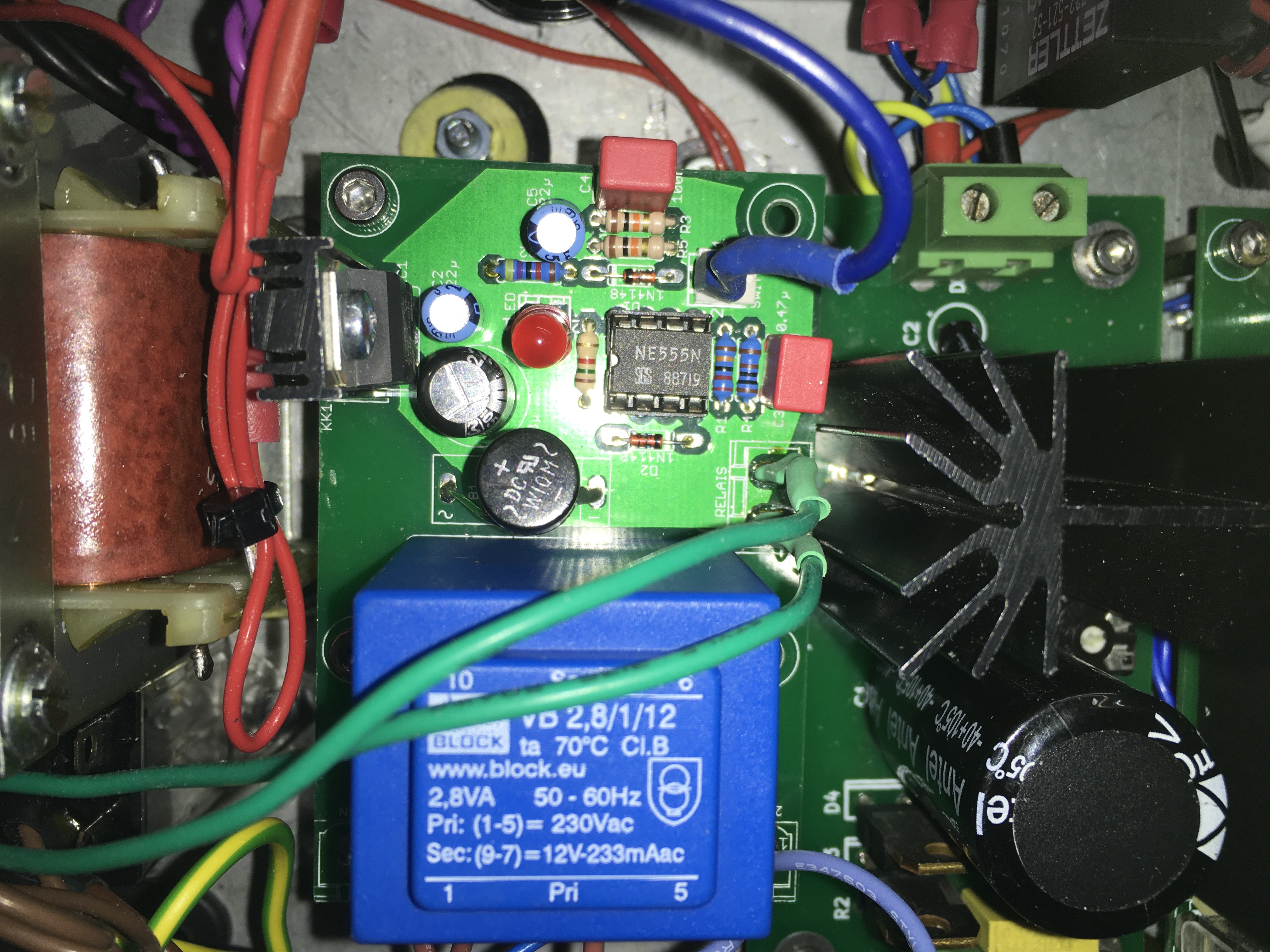

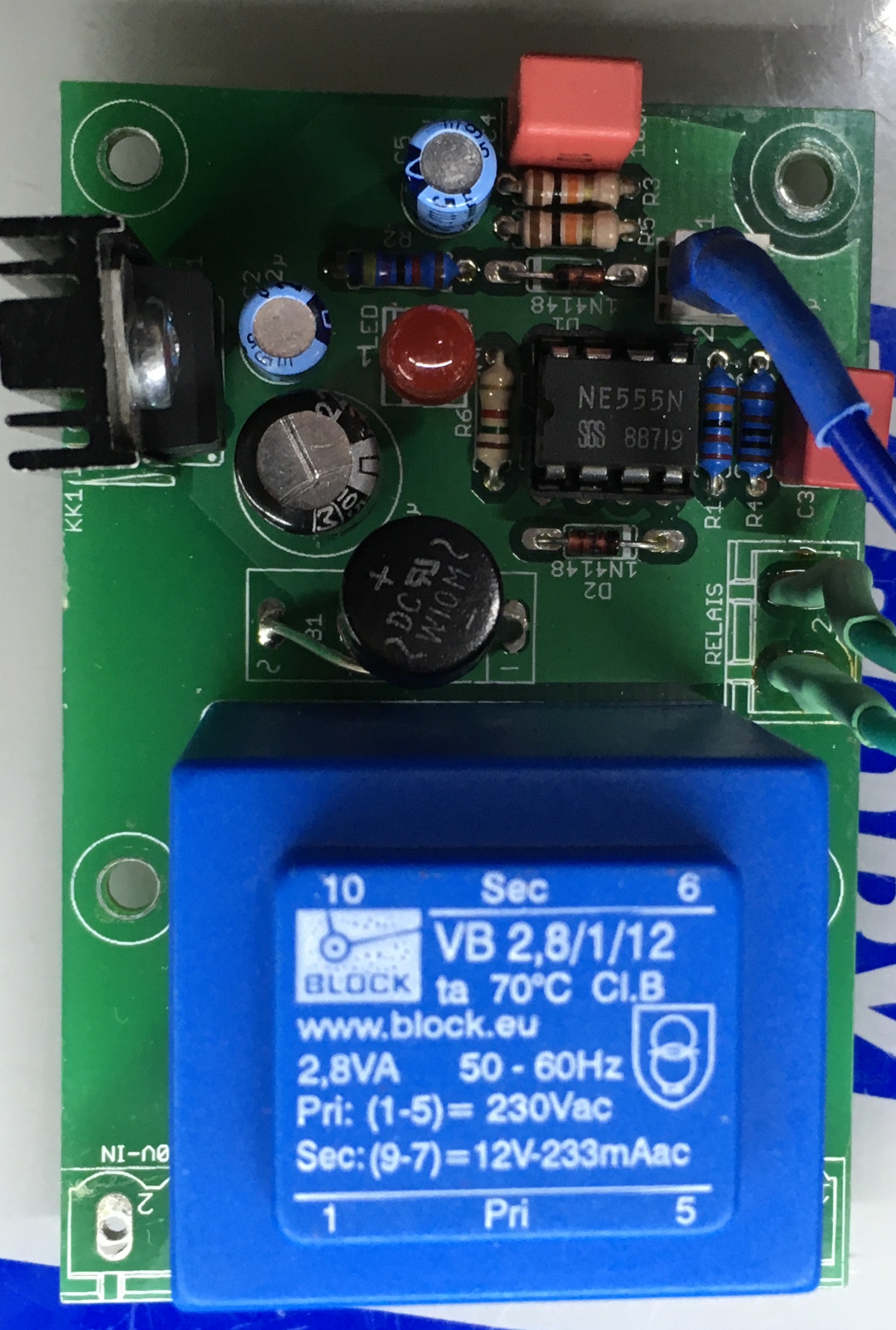

Close up Kaku
Close up Kaku

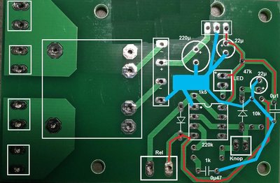

Kan jij zien op die foto of ik er de goede weerstandjes in heb gezet , ik ben in die nieuwere kleurcodering 1% moeite
Aan welke kant je moet beginnen is me vaak een raadsel 8-[
Re: Annastacia maar met een beetje Bill
Zo te zien kloppen de weerstanden wel. Zou 's kijken naar de verbindingen naar R3 naar C4 naar massa, beschadigd printspoor of soldeerpunt niet goed.Evt R3 overbruggen = verbinding R1 naar C4.
