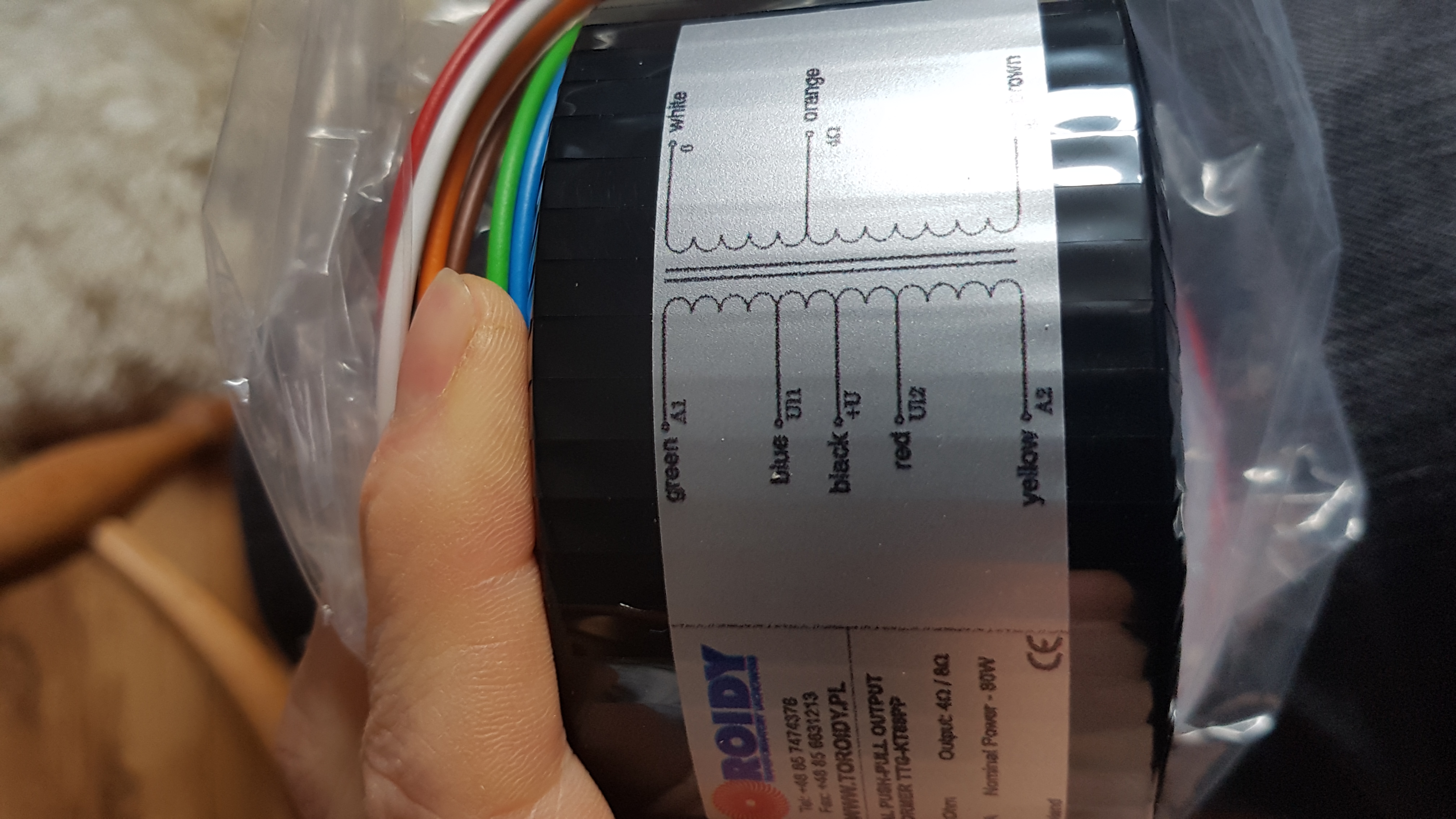

Hoe werkt dat? Die UGT zegt dit:
Dus heb groen en geel op de GU50's zitten, zwart aan de +480/elco, en dan wit/oranje naar de speaker. Blauw/rood/bruin voorlopig afgebonden.

De trafo is juist aangesloten.
Bij een fase probleem,meestal te herkennen aan een luid gegil uit de speaker bij een bepaalde signaal input.
Wat je dan doet is de groene en gele draad die naar de anodes gaan van de GU-50 omwisselen.
De tegenkoppeling vanuit de LS-aansluiting naar de eerste trap moet wel tegenkoppelen, niet meekoppelen want dan gaat de versterker oscilleren (geeft meestal een vies geluid uit de LS.
Dat mee- of tegenkoppelen hangt af van de wikkelrichting van de UGT.Soms nodig om groen en geel te verwisselen.(heeft demo ondertussen ook al verteld :rock: )

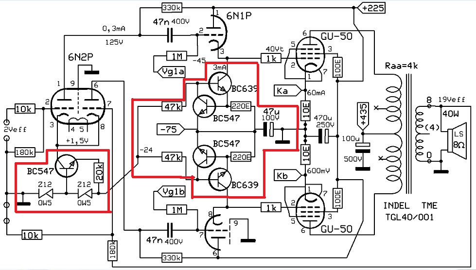

Ik vroeg mij af of ik dit stuk ook los kon testen:
Die -24V lijkt wel goed te zitten, die 1,5V wisselt een beetje. Laatste keren dat ik hem mat stond er een paar V op (nu 3,2V).

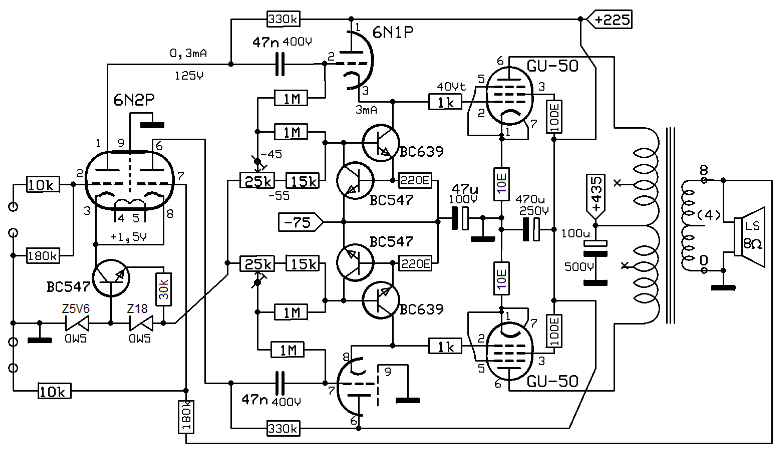

Wat is trouwens de functie van dit stuk ?
Re: Steampunk buizen mediacenter
Om zonder de automaat te werken moeten de Vg1a en Vg1b ergens anders vandaan.
Hier 't schema zonder automaat, met instelbare ruststroom.Gelijk de mogelijk andere zeners + emitterweerstand erin gezet = stroombron voor de verschilversterker-fasedraaier.

Dus de zeners upgraden naar 5,6V en 18V, en R1 upgraden van 20k naar 30k ?
Potmetertje van 25k is een beetje lastig te krijgen dichtbij. Ik kan er een van 20k inzetten, en de 15k weerstand vervangen door 20k, of is dan het bereik te beperkt? Of een potmeter van 50k ipv 25k+15k? Ik weet niet hoe nauw het komt.
Ik neem ook sowieso nieuwe 2N5401 mee, wellicht zijn die er ook mee gekapt omdat ik er eerst nog een had zitten die de boel kortsloot.
En ik merk nou pas op dat ik een 10V elco (470u) heb gebruikt voor de bias die op 11,xV wordt gevoed. Zal wel geen ramp zijn, maar netjes is het niet. :-s
Zijn er andere componenten die ik mee kan bestellen waarvan je denkt dat er nog mee te spelen is?
Dan komt er niet zoveel negatief op de ingang bij opstarten.
Een 50k potmeter is wel het eenvoudigst, weerstand minder en ruim regelbereik.Enkel iets lastiger instellen.
Een beetje overspanning is idd geen ramp.Je weet niet hoelang het goed blijft gaan, beter vervangen.
Heeft niet veel zin, is altijd net dat wat er niet is wat nodig is :lol:

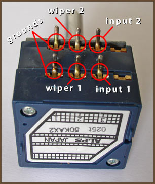

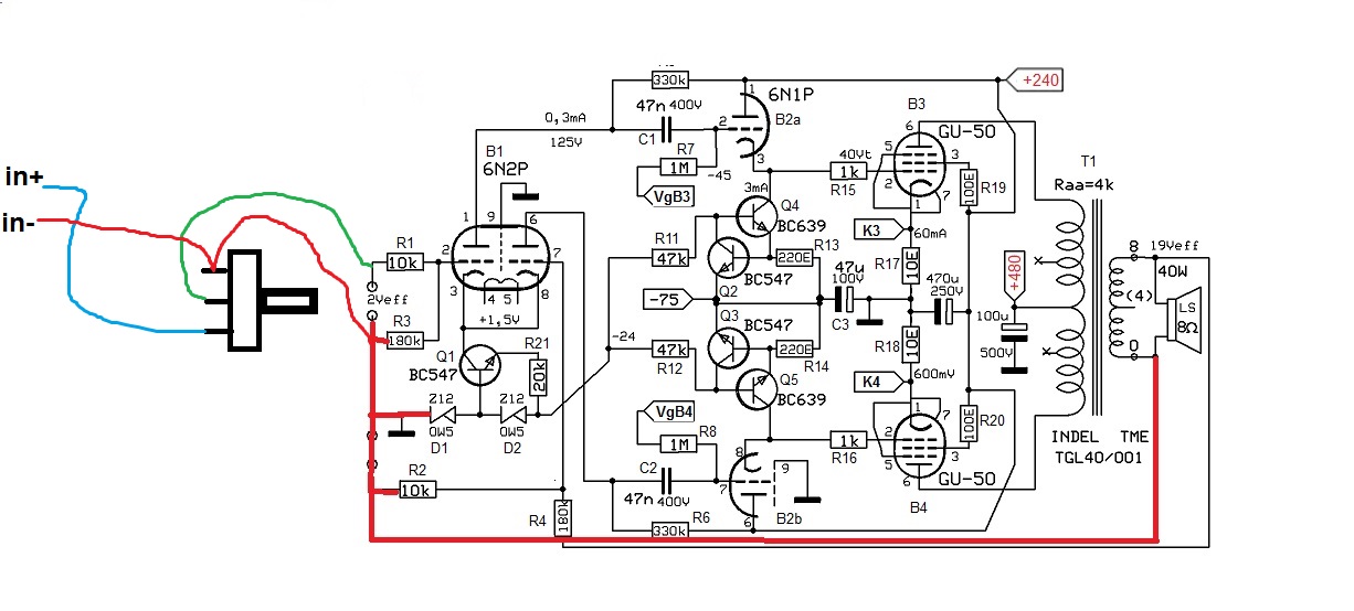

Heb de knop nu zo zitten. Dikke groene erin, dunne naar de buis. Weerstand is 100k als hij dicht zit. Achterste draadje naar de massa. Mis ik hier iets? :think:

Nee, zo had ik hem niet bedacht, maar nu werkt hij logisch: dicht = stil, open draaien = wat harder.
Dat probleem ook weer getackeld. Thanks demo! :yeah: :yeah: :yeah:

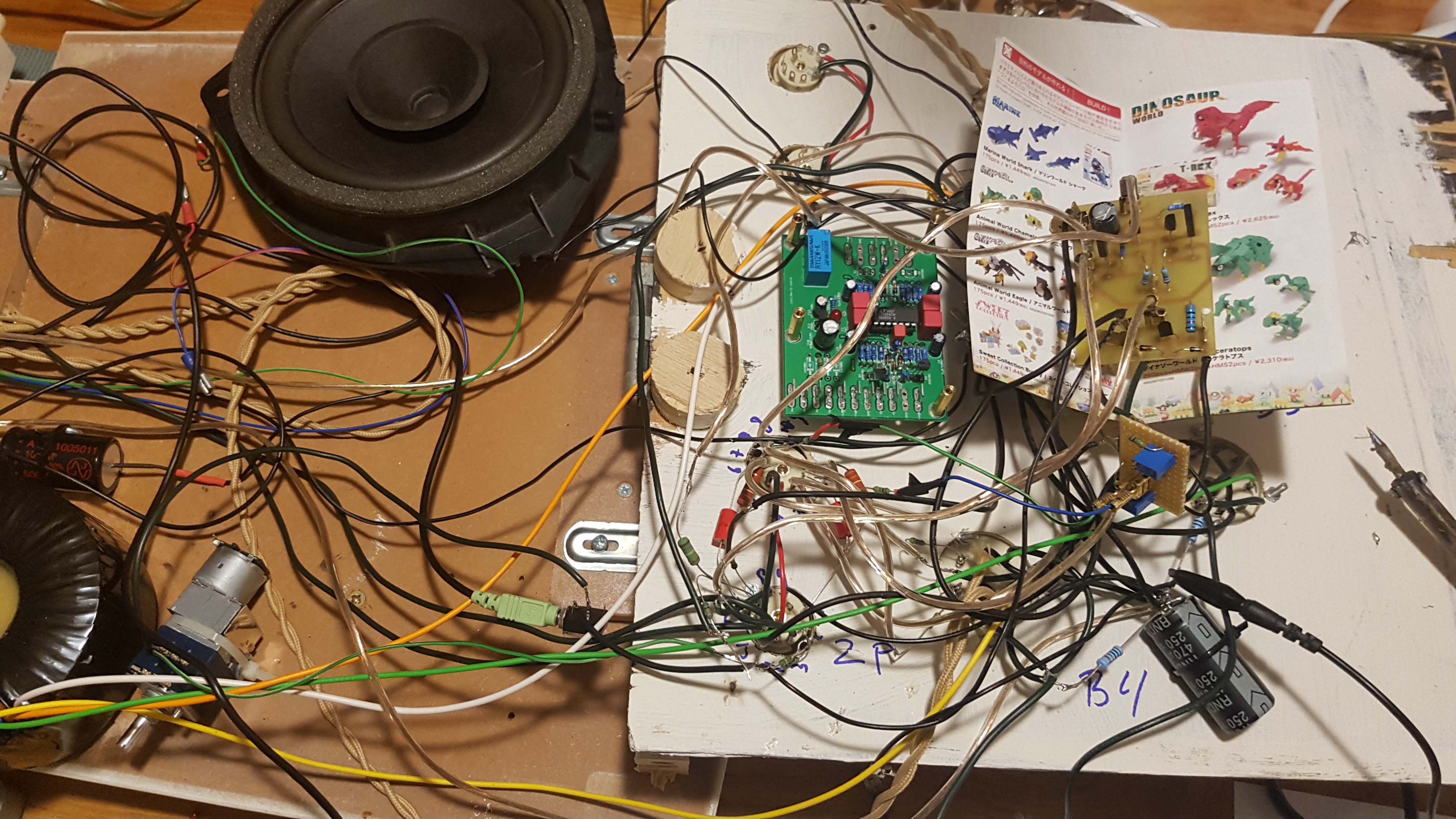

De spanning op de anodes 6N2 zit wel goed.Op pin 2 en 8 moet echt ong 1,5V komen niet 8 of 9volt.
Met alles zo los en met lange draden zou 't geen wonder zijn dat er ongewenste terugwerkingen zijn met allerhande piepen en fluiten tot gevolg.
Het begin van de versterker moet uit de buurt blijven van de eindtrap, vooral de bedrading eindbuizen naar de UGT.

Ja, mijn plankje is niet zo praktisch gebleken als gepland. :| Eerst die UGT verplaatsen dus!

Eerst de UGT en draden ontward, toen sputterde hij niet meer. Eén van de draden liep ook over de voet van de 6N2P naar de GU50 toe.

Verbruik gaat wel flink omhoog: begon op 60W, na beide GU50's op 500 mV gedraaid te hebben ineens 80W.
Dan een educatieverzoek: wat is de invloed van die kathodespanning? Ik zie altijd van die grafiekjes bij buizen langskomen, maar daar wordt ik weinig wijs uit. :think:
De kathodespanning is voor de buis praktisch nul (500mV op 500V over de buis).
Omdat die weerstand in serie staat met de buis gaat al de stroom van de buis er ook door.
De spanning over die weerstand is dan een maat voor de stroom door de buis.
Als je afregeld op 500mV met een 10Ω weerstand is dan 50mA door de buis.Mag ook bijv 1Ω en dan regelen op 50mV.
Die 10Ω zit er wegens de automaat, die meet daar de stroom en regelt de buis totdat er ong. 600mV (eigenschap automaat) te vinden is, dat is dan 60mA.
Wil je minder stroom dan de kathodeweerstand wat groter. 12Ω en weer regelen tot 600mV geeft een stroom van 0,6/12 = 50mA.
