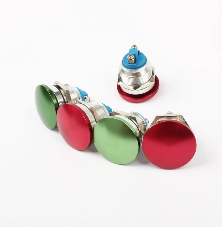

Met inspirerende tekst eromheen gegraveerd ofzo :lol:
Zal alleen maar de kaku schakelen, geen netspanning mee doen!

"EMERGENCY" ? Duidelijk in wat voor omgeving jij tegenwoordig werkt. Lijkt wel een noodstop :lagge: Doe mij dan toch maar zo'n 12mm RVS schakelaar met een led er in...
Berichten: 20407
Re: ZBA CA versterkers bouwen
U gaat door voor de koelkast meneer de Jong :lol:
Berichten: 36756
Mwah, kan ook nog voor moederdag zijn toch... :mrgreen: Als je vrouw er nou een leuk sokje omheen breidt...? :idea:
Lijken idd ook wel geschikt voor een quiz, groen ja en rood nee :lol:

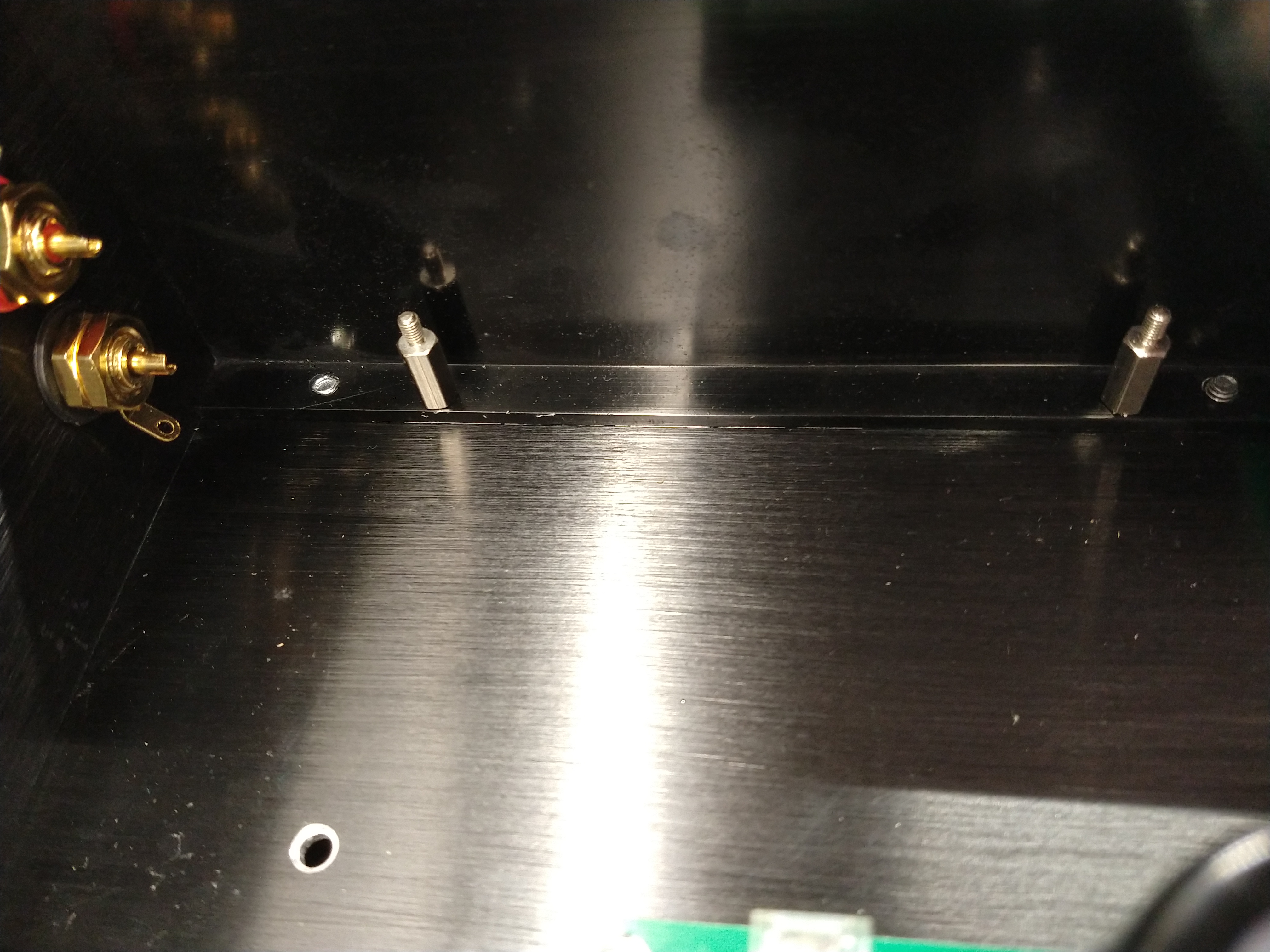

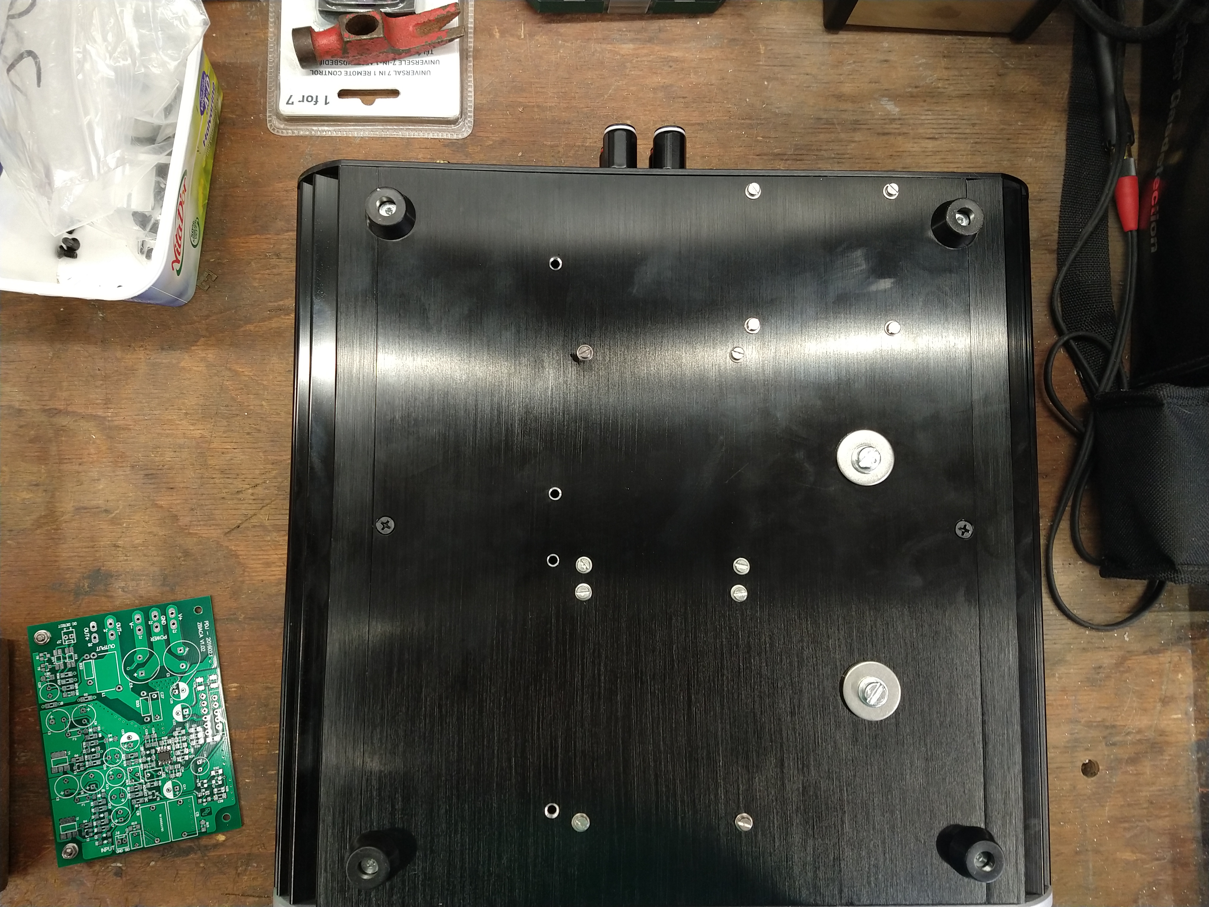

Zo de vorderingen van vandaag;
Alle gaten geboord en de trafo, kaku en voedingen staan al vast. (Kaku moet nog wel gewisseld)
De CA printjes staan dicht op het koelblok, maar dan moeten de studjes dus in het smalle richeltje van het koelblok aangeboord worden... :think:
En ook netjes verzonken zodat ze niet door de bodem heen hoeven :sure:
Nou dan zitten hopelijk alle gaten erin :beer:
Dan kunnen we hier eens aan beginnen :beer:

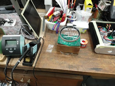

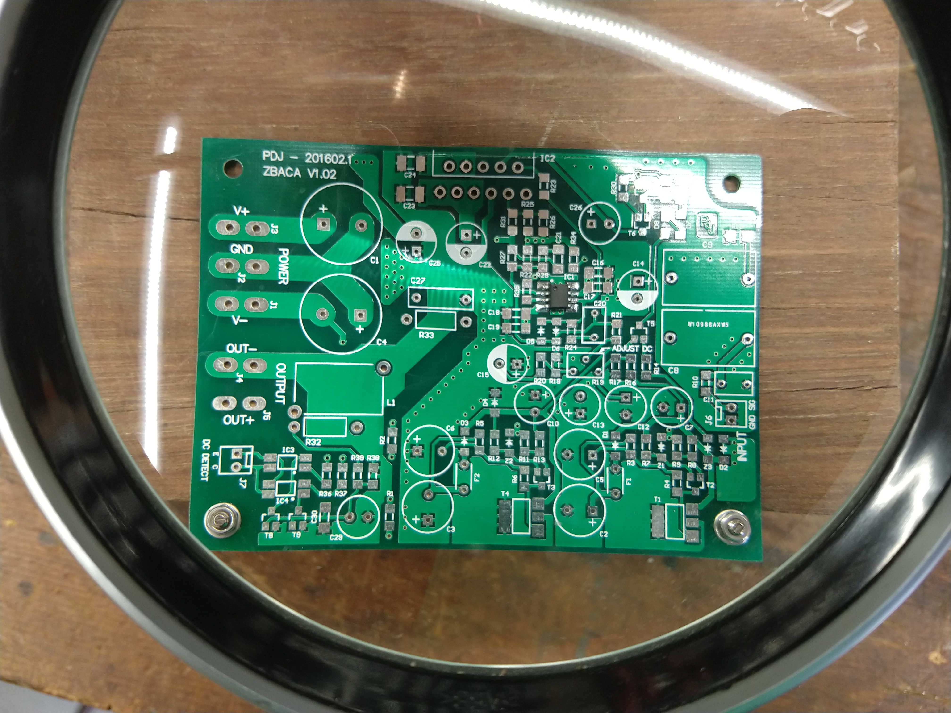

Is dat een vergrootglas, of zo'n loep met een lamp erin ?
Berichten: 20407
Dit is alleen een loupe Ray, maar er hangt bij mij 8x40W led in de garage dus licht genoeg, beter als aan de eettafel :lol:
Berichten: 36756
Toch kun je met dat fijne werk ter plekke geen licht genoeg hebben! 1000+ Lux is geen luxe.
Berichten: 20407
Ja absoluut en hoe ouder ik wordt, hoe meer ik dat nodig heb merk ik, al die jaren lassen helpen ook niet mee denk ik.
Berichten: 36756

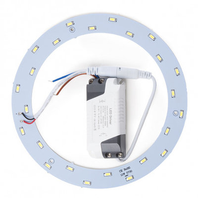

Het is ook dat hoe meer licht des te kleiner je pupil (diafragma). Dat helpt ook met scherper zien. Ik heb nu de ring TL van mijn loeplamp vervangen door een LED ring: Voor 12W dik 4x zoveel licht dan de TL van 20W. En dat merk je! https://greenice.com/nl/led-ring-vervan ... 06416.html Wel oppassen met dit ding: Het VSA isoleert de ledring NIET van het lichtnet! Dus alleen in een gesloten behuizing stoppen!

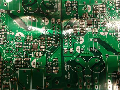

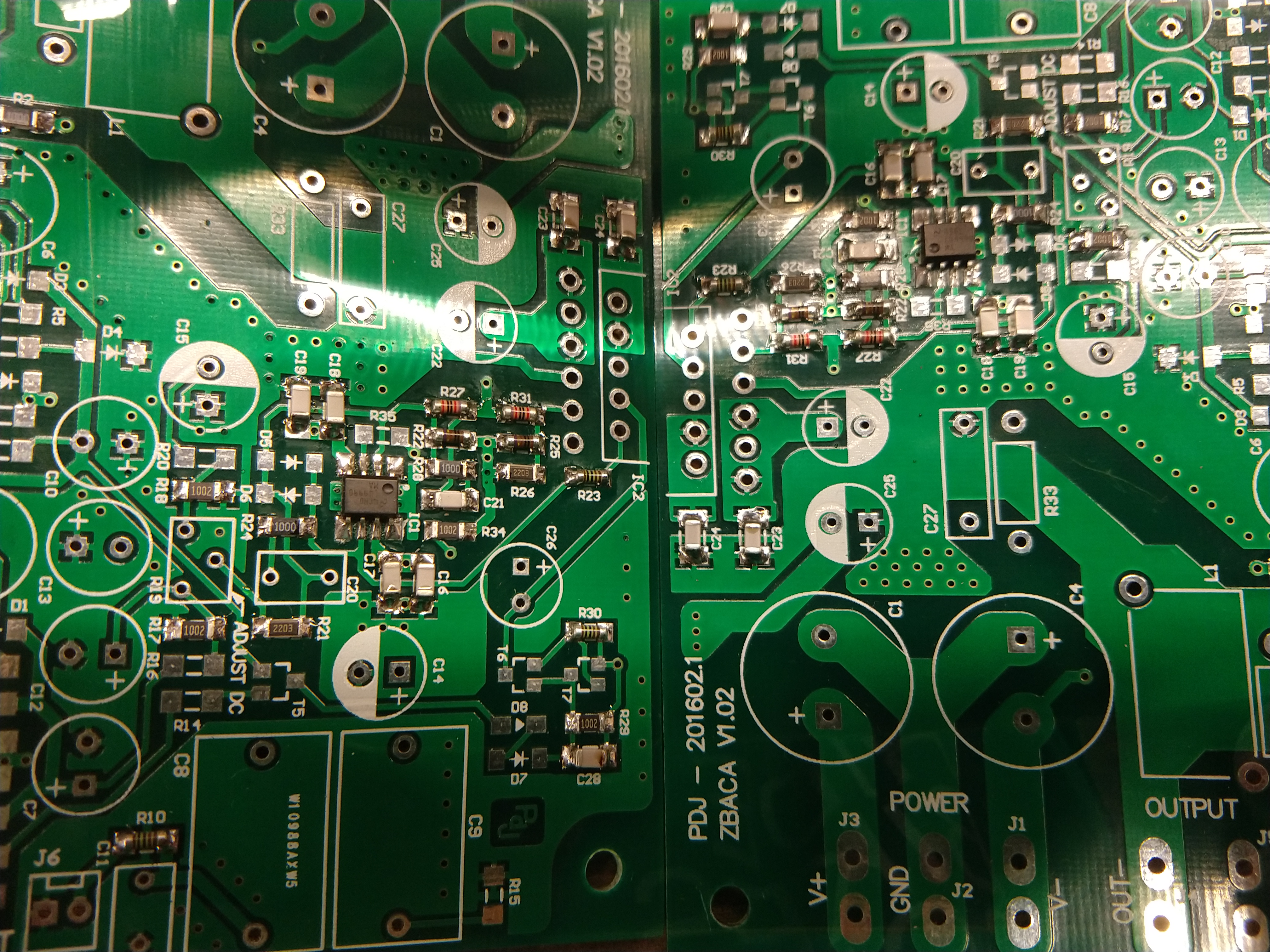

Vorderingen van vanavond;
Tuurlijk één weerstandje van 10K gesoldeerd op de plek waar er één van 1K moest :relax:
Affijn dat is opgelost :beer:

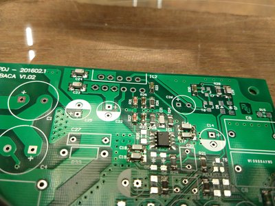

Misschien vertekend de foto, maar ik heb bij een paar verbindingen een beetje twijfel.
B.v. de linkerkant van R27 en R31. Maar, misschien lijkt het maar zo. (foto 1, linker print)
Berichten: 20407
Ja tis lastig fotograferen, zit goed hoor :wink: deze soldeer glimt té veel :lol:
Maar achteraf lopen we alles nog na hoor :sure:

Bericht door toetertje »
Was ook geen kritiek hoor, moest mij gewoon even ergens tegen aan bemoeien. :proost: :mrgreen:
Berichten: 20407

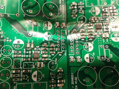

Ik ging zelf twijfelen, maar let op, ik ben speciaal voor jou nog even naar de garage gelopen;
Onder een andere hoek spiegelt het zó dat je het groen van de print erin ziet...
Ja de flux moet er nog af met IPA maar dat doen we als alle smd erop zit.

Het was dus inderdaad de spiegeling. Ga zo door, en gij zult zege vieren. :goedzo:
