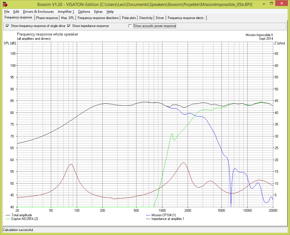

Filtersimulatie nog ietsje aangepast. Deze ga ik bouwen en uitproberen. In Boxsim simuleert die redelijk glad, ik ben benieuwd hoe dat in werkelijkheid uit gaat pakken. Omdat de heren graag wilden zien wat er onder water gebeurt heb ik de schaal nog 20dB naar beneden uitgebreid.
De piek op 6250Hz is deskundig vermoord, toch?

Hopelijk meet het straks ongeveer zoals gesimuleerd. Dan kun je met Boxsim lekker optimaliseren.
Het piekje van de tweeter, doet ie dat ook van dichtbij? Want in boxsim lijkt het iets dat misschien gecorrigeerd MAG worden :wink:
Leuk hoor dit. Jij kunt nu met ARTA overweg en het importeren. Ik ga je daarin hopelijk binnenkort volgen :wink:

Je hebt hier iig een stuk fijner startpunt mee; goeie keuze denk ik. En ook met de sim lijk je lekker op weg te zijn.
Die tweeterpiek die Wouter ziet; heb je in de gaten wat dat is ? En wat je er (dus) aan zou kunnen doen ? Ik gok dat er nu een LCR'etje op zit. De gekkigheid zit er inderdaad, zelfs in de 'kale' curve, maar ik weet niet zeker wat ik bij jouw oplossing zie...volgens mij haal je de basis van de gekkigheid niet weg.

Dat piekje is de resonantiefrequentie van de tweeter. Ongefilterd is het een behoorlijke puist. Als je tenminste dat piekje bij 1350Hz bedoelt:
Ook al wijken de metingen straks een beetje af van de simulatie, ik kan toch doorsimuleren. Ik verwacht niet dat de meting van de werkelijkheid exact hetzelfde is als de simulatie. Het zal niet dramatisch afwijken, maar kleine afwijkingen ten opzichte van de simulatie zullen er wel zijn. Omdat de simulatie nu redelijk recht is kan ik wel in een bepaald frequentiegebied wat energie toevoegen of wegnemen als de werkelijke metingen en luisterproeven dat verlangen. Een soort van relatief simuleren dus. Zo werd dat bij de speakerworkshop in Oss ook gedaan. Daar waren de verschillen tussen meting van de ongefilterde units en de simulatie (het vertrekpunt) trouwens groter dan wat ik nu heb, dus ik ben niet ontevreden.

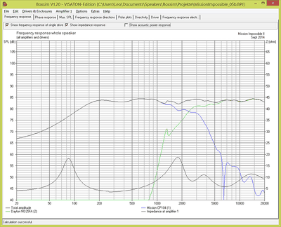

Ow, nog een tip, houd de totale impedantie in de gaten.
Zal niet de eerste keer zijn dat iemand een mooi filter heeft bedacht, maar de impedantie ver beneden de 4ohm zakt op een bepaalde frequentie.
Dan krijg je nogal problemen met aansturen (versterkers vinden dat nmlk niet altijd even leuk)
Berichten: 12413
Re: Project 02: Mission Impossible
Jazeker:
Ziet er mooi uit toch?
Ik heb vroeger ooit eens de Dynaudio Twynn gebouwd. In dat filter zaten allerlei correcties om de impedantie van het geheel recht te trekken. Allemaal RC en RLC netwerken parallel aan de versterkeruitgang (voor de filtercomponenten dus vanuit de versterker gezien). Was bedoeld voor de Ocos kabel die afgestemd was op 8 Ohm. Na korte tijd mijn Quad 405 opgeblazen. Alle waarden toen in een spreadsheet gezet en doorgerekend. Theoretisch was de resultante van alle impedanties en inducties inderdaad 8 ohm, maar in de praktijk vond mijn eindversterker het niet leuk, terwijl die toch niet zo heel kieskeurig was.
Alle troep uit het filter gesloopt en toen klonk hij nog lekkerder ook. :yeah: :yeah:
Edit: even filter opgezocht
