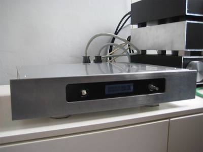

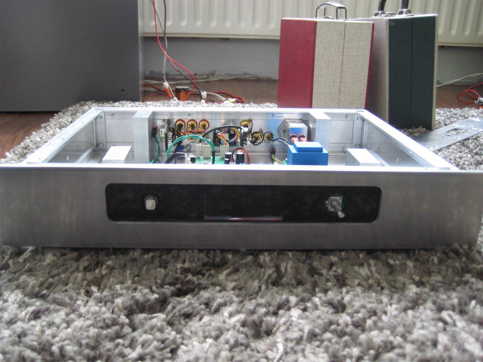

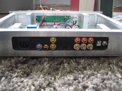

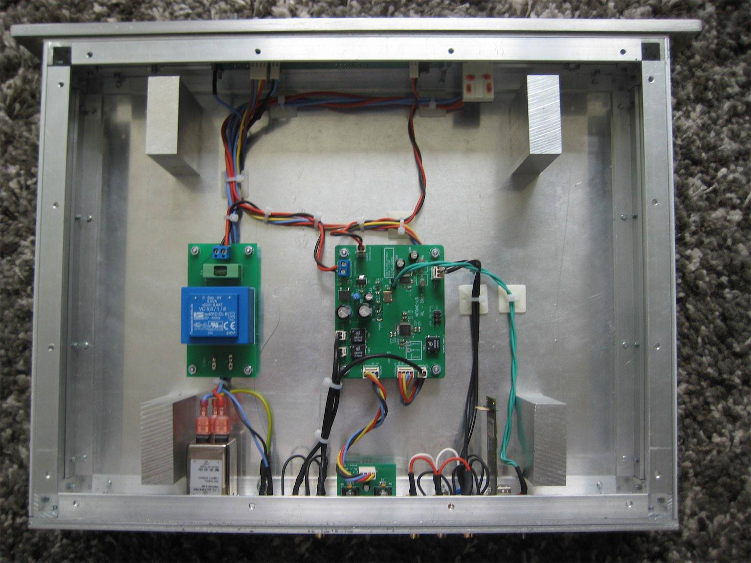

Eindelijk! (bijna) klaar...
Het duurde even maar mijn Afdac-LB is (bijna) af. Door meerdere projecten liep dit project een beetje achter. Nu de Afdac-2 van Ruud weg was had ik geen bron meer en luisterde al even naar de speakers van mijn iMac. De laatste loodjes waren natuurlijk weer het zwaarst maar ik heb weer geluid!...heel fijn. Nu nog een paar kleine zaken en dan is hij af.. (aluminium afwerken, knopjes en houten paneeltjes)
De bijpassende eindversterker is in de maak maar die wacht op financiële injectie..
R.
Berichten: 3690
Locatie: Julianadorp
Re: AFDAC-LB (Low Budget)
Bericht door knuisje »
Heel mooi geworden!
Berichten: 15173
=D> waar zijn die grote blokken alu voor?

Gewicht? :lol:
Inderdaad mooi gemaakt!

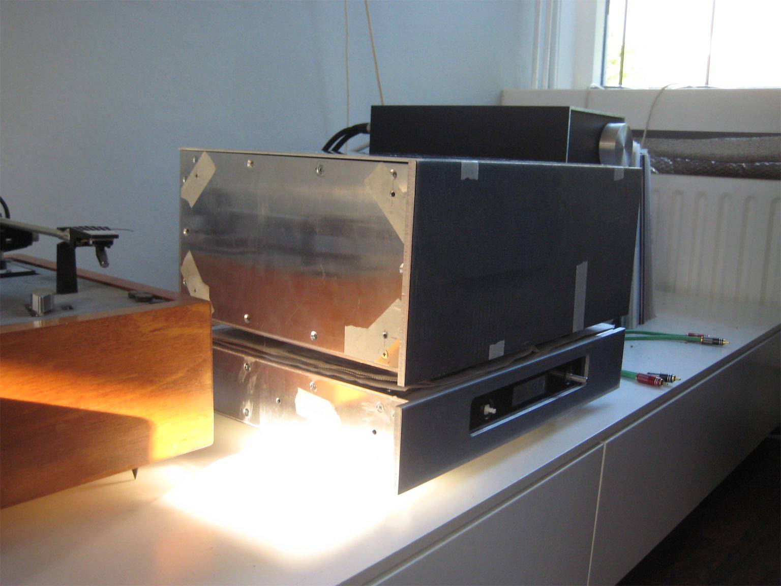

Die blokken zijn vast voor het stapelen van behuizingen.
Xeres
Berichten: 159
Lid geworden op: wo 14 dec 2011, 11:51
Locatie: Leersum
Bericht door Xeres »
rjmulder schreef:
Dat ziet er goed uit :goedzo:
RJ gaat door naar de volgende ronde! Mijn te bouwen eindversterker komt boven op de Afdac te staan, en deze is nogal van de zware..

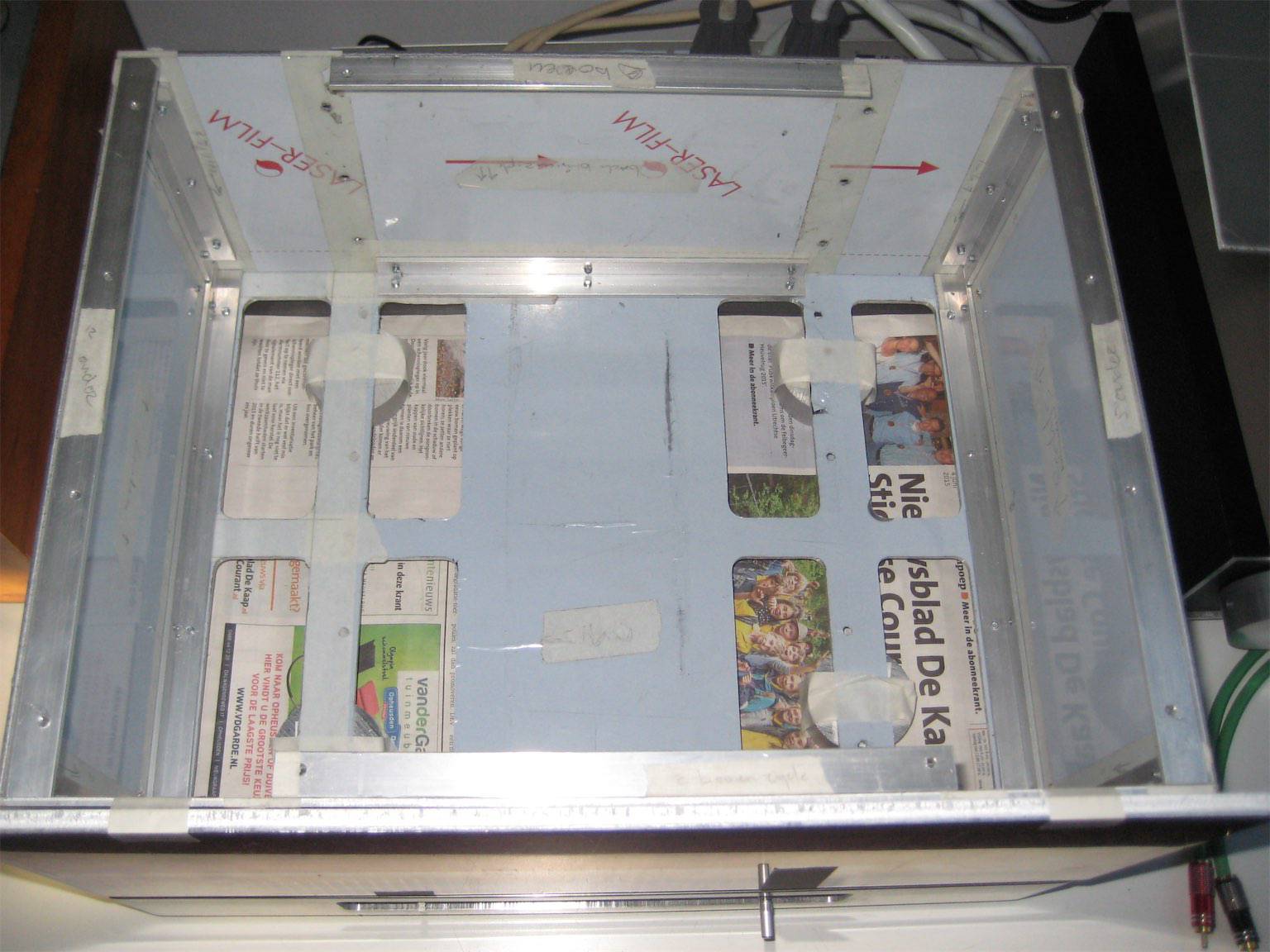

Zelf ben ik "niet" nieuwsgierig, maar alleen omdat het nu ter sprake kwam heb ik speciaal voor jullie.....anders zou ik dat "echt" niet doen... even de behuizing van mijn eindversterker losjes in elkaar gezet en speciaal voor jullie op de "kiek" gezet.....haha..
Eerlijkheid dwingt me om te zeggen dat ik na het eindeloos boren en tappen heel graag wilde zien wat "het" nu eigenlijk wordt... (mijn volgende ontwerp zal minder gaten en minder schroefdraad bevatten,...en minder dure voedingen). De foto van de binnenkant is natuurlijk een beetje jammer...zo leeg.
Ik had al het idee maar nu ik het zie wil ik dat de "knoppen" minder ver uitsteken (gaan we over nadenken) maar verder ben ik er blij mee dat mijn Geesteskind bijna realiteit is..

Owja, dat gaat íe niet trekken anders nee. Misschien de plakvoetjes nog vervangen voor iets geschroefd, paar gaat erbij in de bodemplaat zal het hem ook niet doen.
Wat wordt de eindversterker, een echte zelfbouw of geen echte zelfbouw?

Volgens mij komt er een First One versterker in.
Wat is eigenlijk de functie van het witte ding links van het display?

De voeten zijn aluminium schijven van 25mm dik maar nu even geplakt voor de foto.
Wat niet op de foto staat zijn de twee grote koelblokken die onderdeel zijn van het chassis, deze zorgen voor (nog meer) stevigheid.

Ha zie niet de reactie van Knuisje...inderdaad een First One. De nu nog witte drukschakelaar is de aan/uit schakelaar. Meestal zet ik die achterop maar met die grote bak er straks op kan ik daar niet lekker bij...en deze had ik nog liggen.
