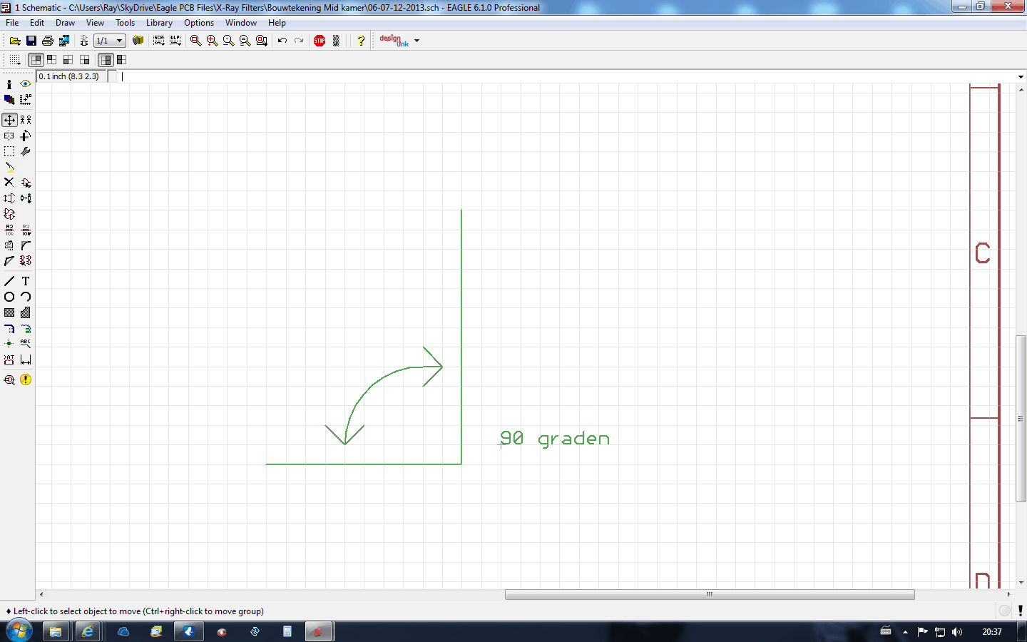

Dat een haakse hoek 90 graden is mag algemeen bekend zijn :

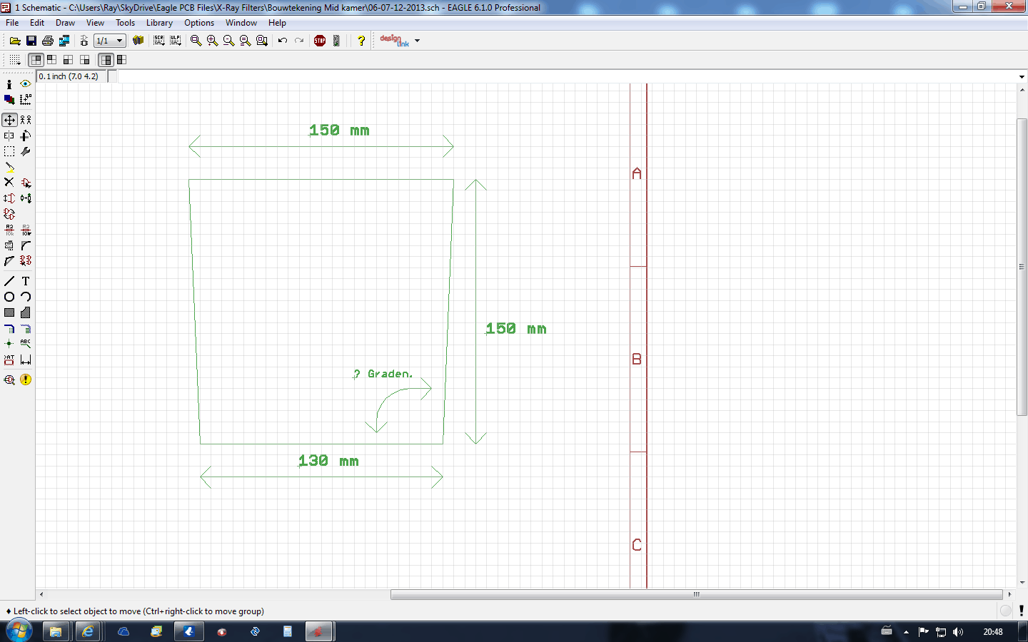

Maar hoe bereken ik nu de hoeken zoals bij onderstaande tekening ? :

Iets met SOS CAS TOA en een hoogtelijn zetten :wink:

Autocad zegt dat het 94° is

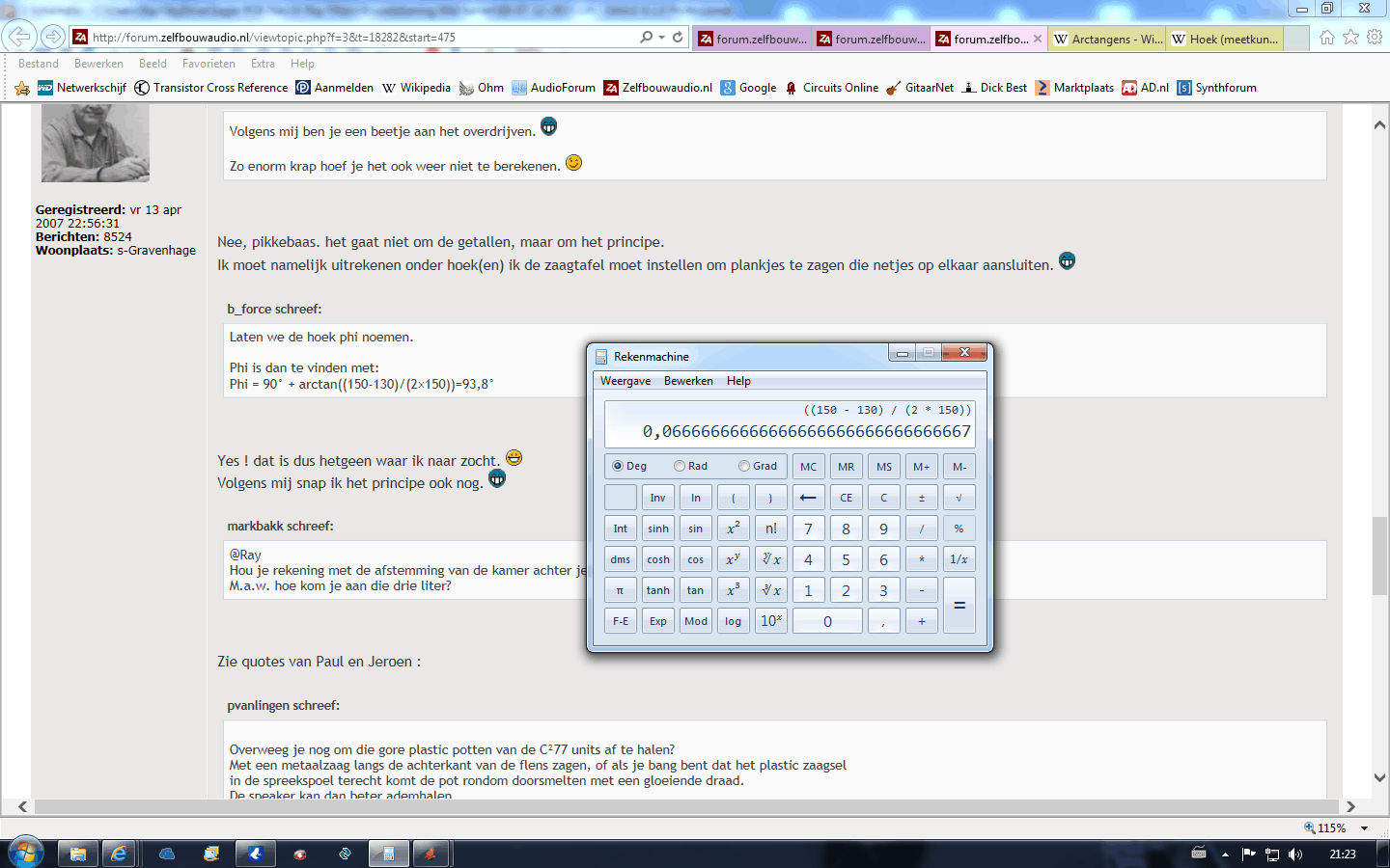

Of om precies te zijn 93,8141° :mrgreen:
Berichten: 12448
Re: [Longterm] The X-Ray Speaker Project.
Laten we de hoek phi noemen.
Phi is dan te vinden met:
Phi = 90° + arctan((150-130)/(2×150))=93,8°

Nee, pikkebaas. het gaat niet om de getallen, maar om het principe.
Ik moet namelijk uitrekenen onder hoek(en) ik de zaagtafel moet instellen om plankjes te zagen die netjes op elkaar aansluiten. :mrgreen:

Yes ! dat is dus hetgeen waar ik naar zocht. :D
Volgens mij snap ik het principe ook nog. :mrgreen:

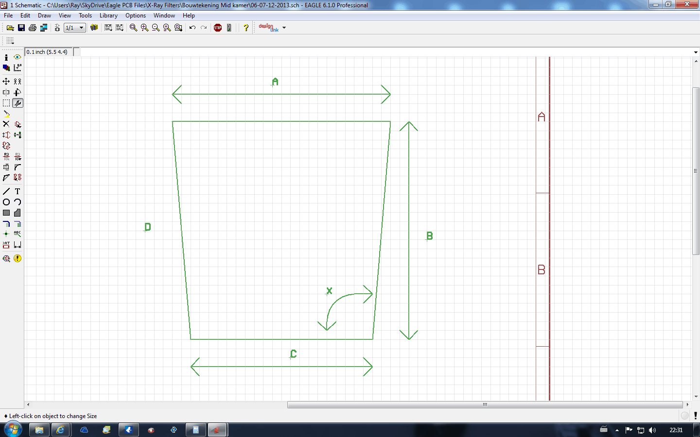

Ik denk dat het ook handiger is om de zijden A, B, C, D, en de uitkomst X te noemen ?

Eens kijken of dat goed uit te leggen is, zonder al teveel tekenwerk.
Links (en rechts) kun je een driehoek maken met een haakse hoek erin.
De bovenkant is dan gelijk aan (150-130)/2.
(delen door twee voor alleen rechts, anders heb je rechts + links)
Vervolgens willen we hoek phi weten.
tan(phi) = overstaande / aanliggende zijde.
phi = arctan (overstaande / aanliggende zijde)
aanliggende = 150mm
overstaande = (150-130)/2
dus;
phi = arctan ((150-130/2)/150) = arctan((150-130)/(2×150))
Daar moet je dan nog 90 graden bij optellen, en zo kom je uit op
vergeet je rekenmachine niet op graden te zetten ipv radialen!!!
edit:
De arctan (of tan^-1) van 0,0667 is idd 3,81 graden, dus je zit helemaal goed hoor :)
Je moet alleen wel even op arctan knopje drukken en 90 graden bij optellen.
(doe je met INV -> TAN)
