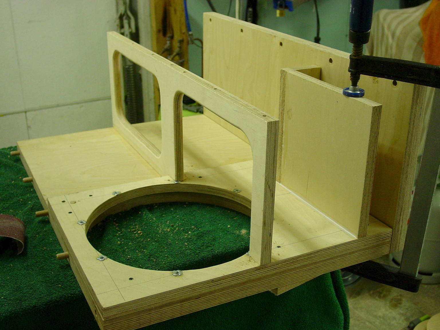

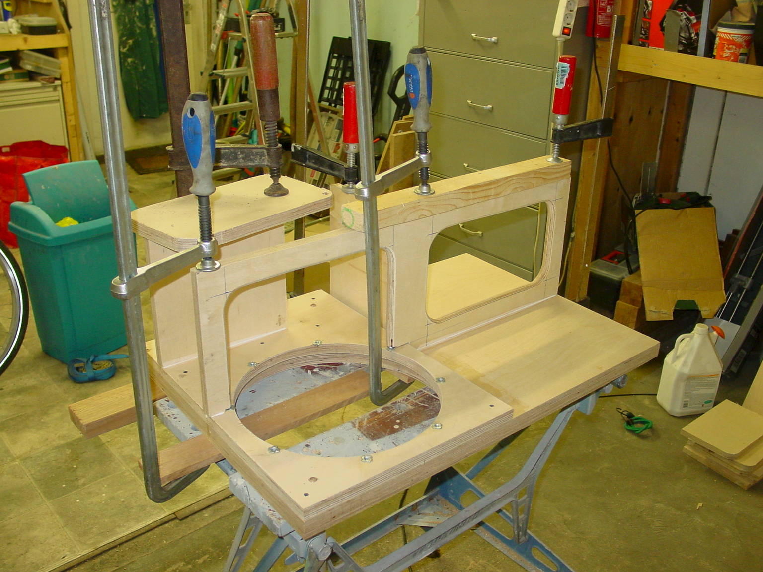

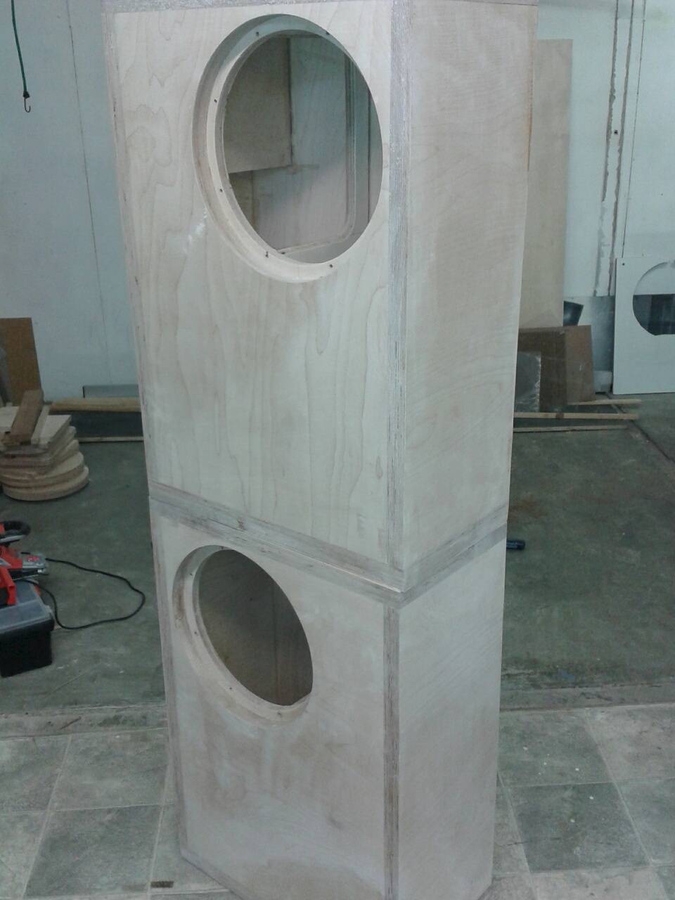

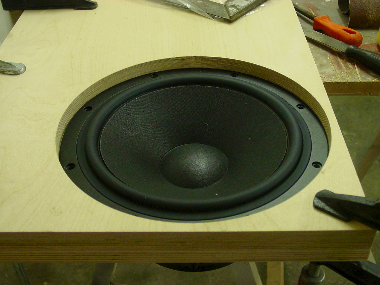

Weer wat aan het hobbyen geweest O:)
Woofer verzonken om straks het front gelijk met de kast te laten lopen.
Het xtra hout voor de woofer en de bracing .
Nu nog even kijken wat ik gebruik om de bouten in te bevestigen ,inslagmoeren zitten wel er dicht op de rand .
Wel lekker om weer ergens naar toe te werken :!:

Ik zou een ring er achter zetten waar je draad in tapt of de moeren op laat komen, verdeeld de druk mooi...
This al opgelost ,ik heb een maatje keiner genomen m5 !
En wat kleiner geboord dan noodzakelijk plus een beetje twee componenten polurytaan lijm er op.
Daarna de moeren er met een draadeind en moer in getrokken.
Zit als een huis,scheeld dat het multiplex is en geen mdf.

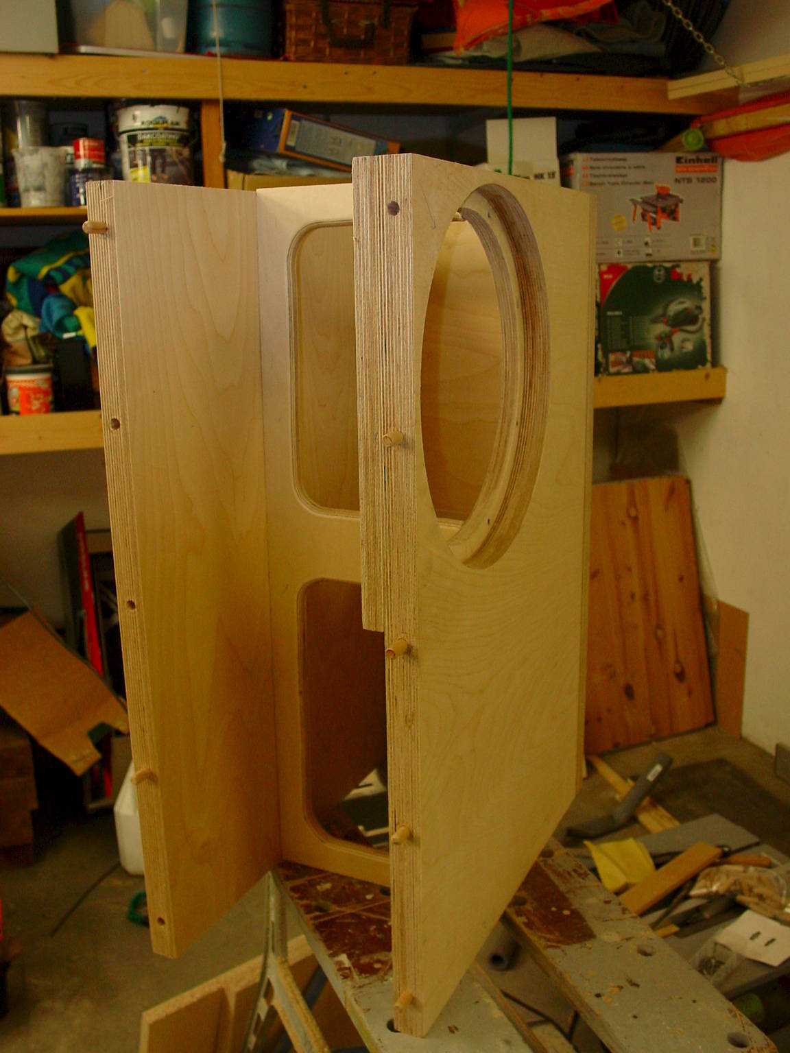

Nog een uurtje bezig geweest vandaag .
This wel niet zo spectaculair van die rechthoekige kasten .
Maar aan de andere kant ,wie bouwt er nog kasten tegenwoordig.

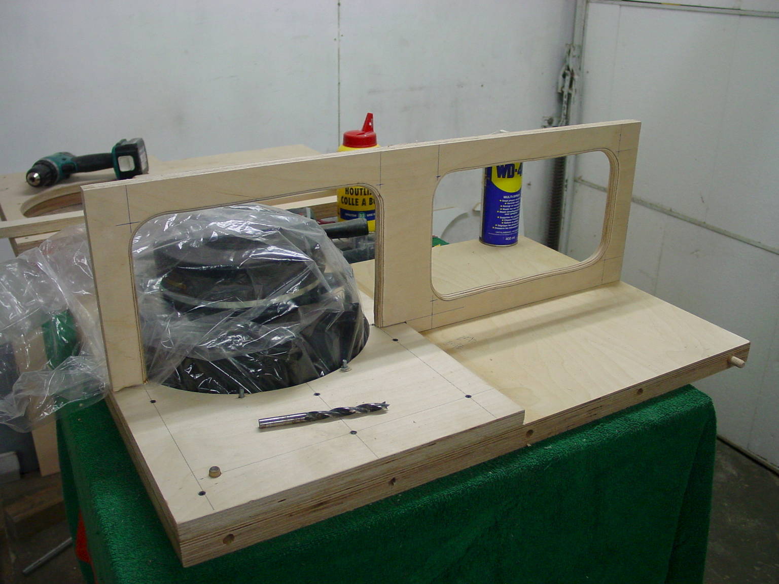

Proef opstelling gemaakt om te kijken of het meettechnisch een beetje gunstig is met die verhoudingen.
Voor het laag even een car sub aangesloten ,heftig ding :mrgreen:
In de ruimte hoor je hem bijna niet en drie huizen verder valt het behang van de muur ,vreemd :?:
Conclusie de baffle kan prima met die vorm.

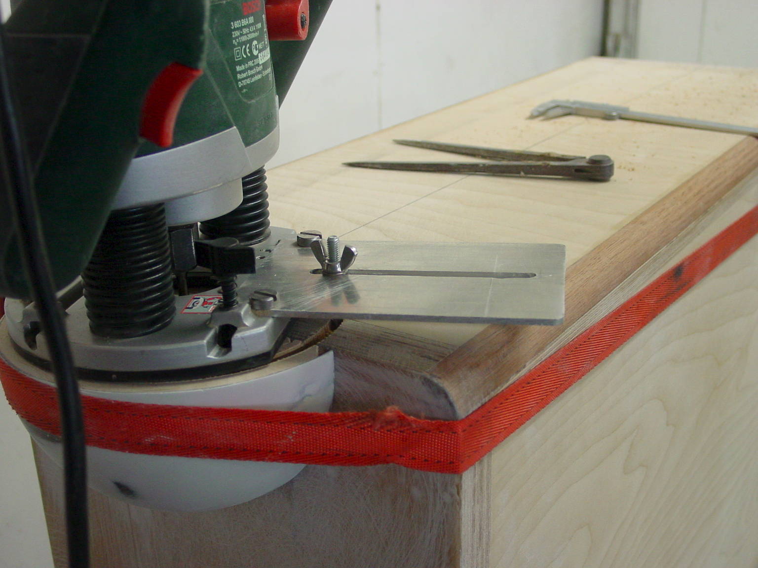

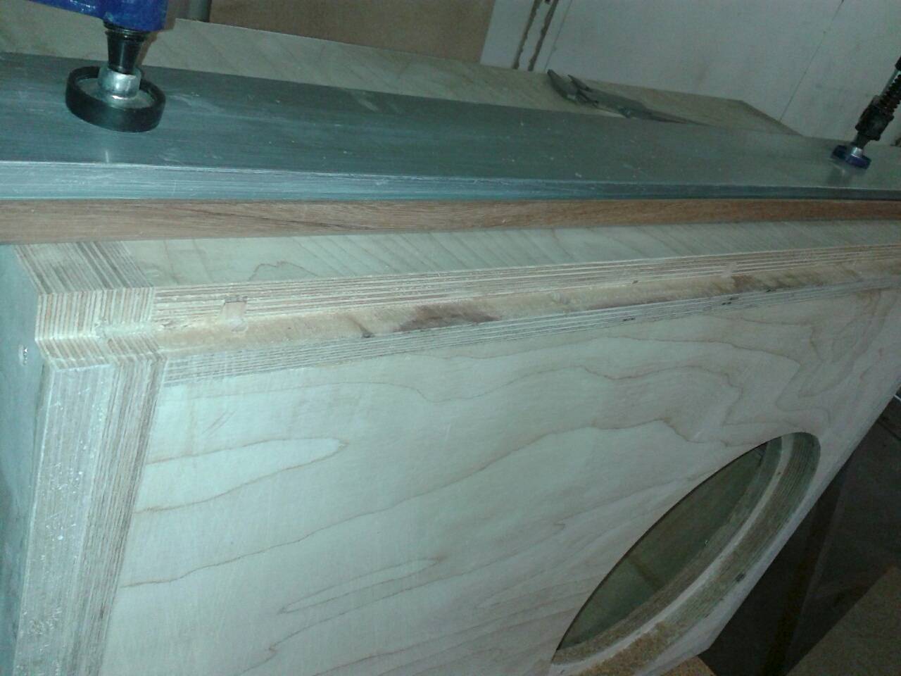

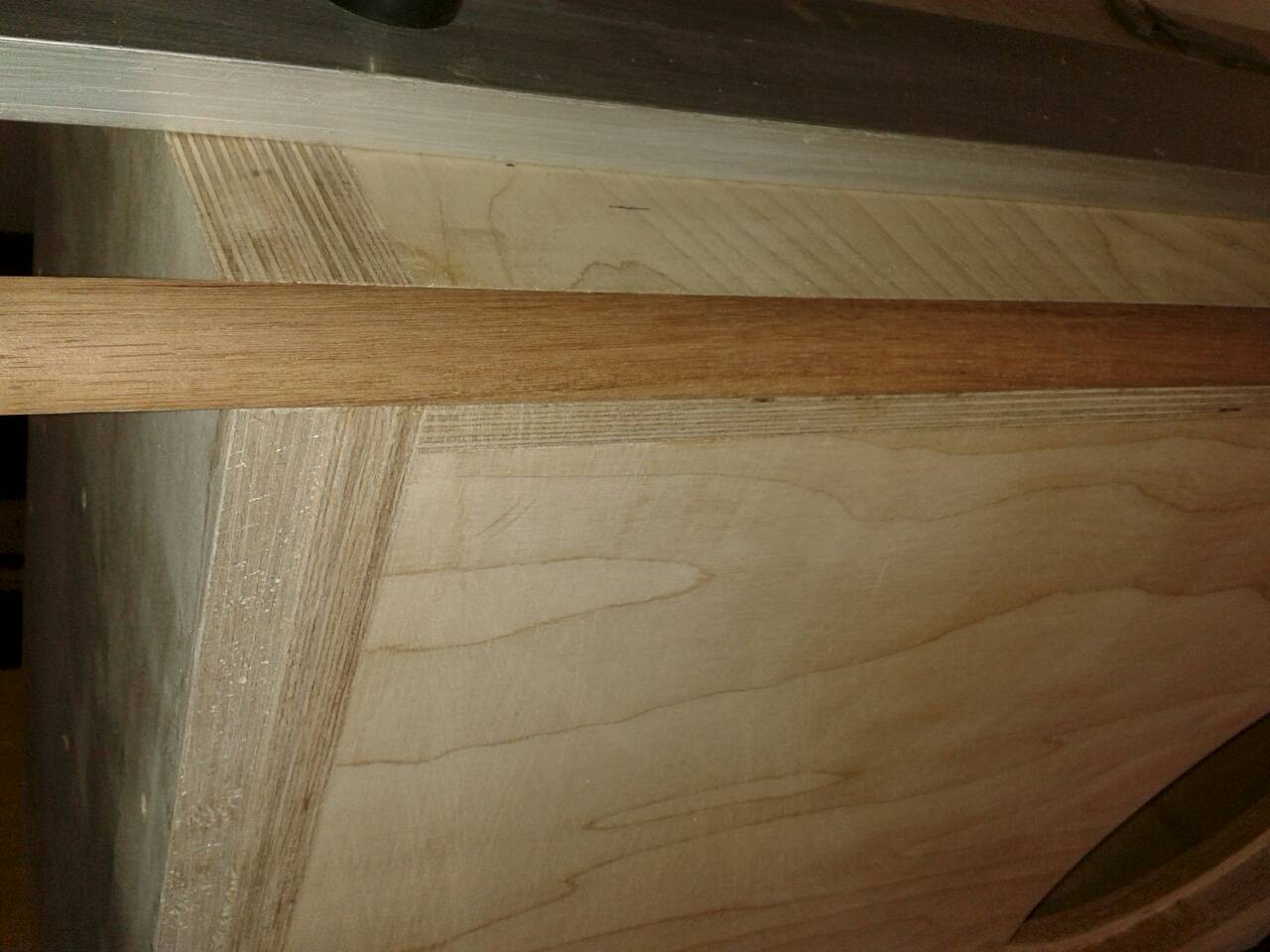

de hoeken krijgen een radius van 16 mm.
Een profieltje van kwart rond hard hout bied hier de oplossing.
Een profieltje van kwart rond hard hout biet hier de oplossing.
Slim, leuk idee.

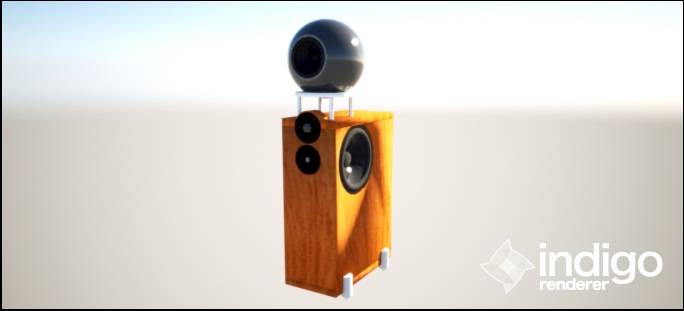

Dank zij het topic over de Totem voedjes heb ik het idee van de allminium plaat als voet laten varen.
Voetjes met spikes zijn sierlijker :goeie:

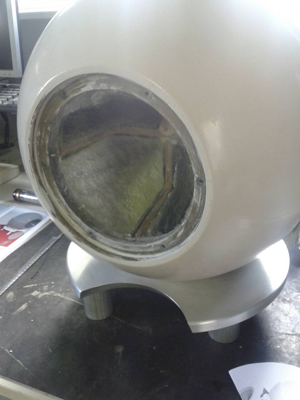

Het alluminium voor de ring waar de bol op komt heb ik inmiddels binnen .
de indigo is een impressie!
De 12"' is straks niet meer zo zichtbaar en de bol komt ook iets lager .
hrscharft
Berichten: 1507
Locatie: Delfzijl
Re: vierweg systeem met Dynaudio esotar en audio technology
Bericht door hrscharft »
Gheghe someone found indogo renderer ;) :P
Maar ziet er goed uit zo.
Dank u.
Ja met die renderer gaat zo'n plaatje veel meer leven
hrscharft
Berichten: 1507
Locatie: Delfzijl
klopt helemaal.
Maar ga nog maar eens een beetje aan het sleutelen met de instellingen en laat em voor de gein maar eens een nachtje draaien :) dan worden de plaatjes nog veel mooier.

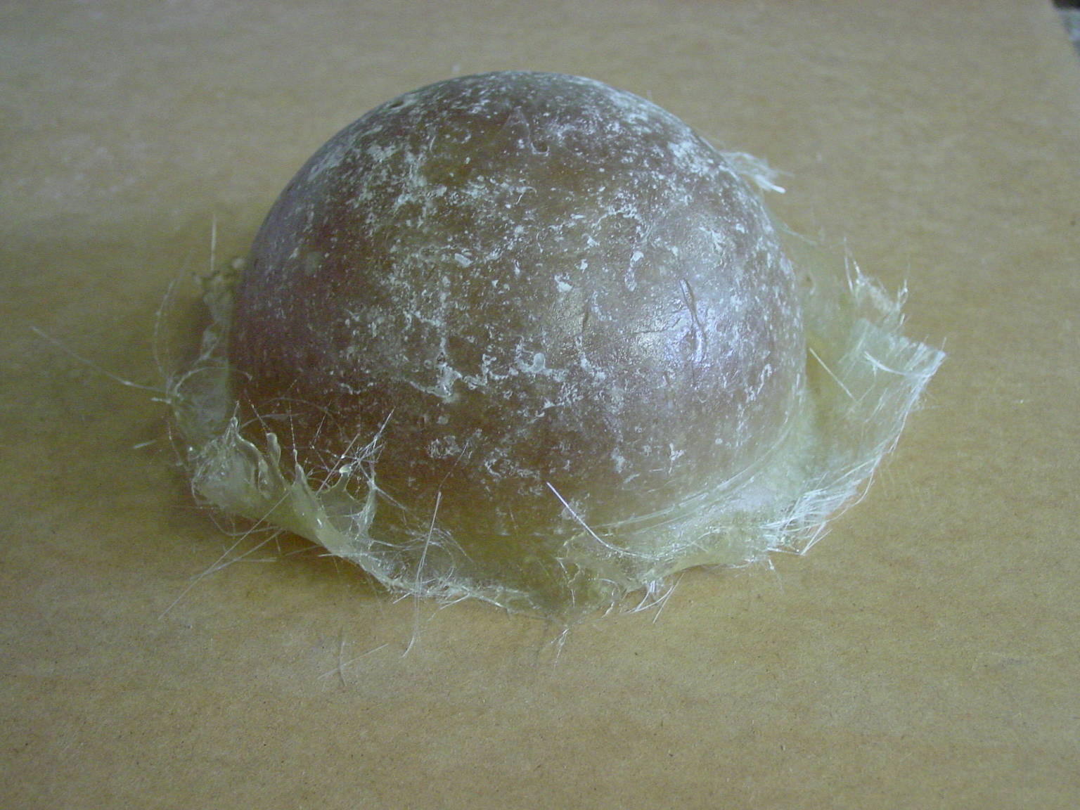

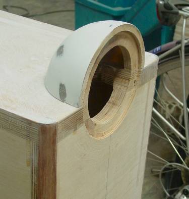

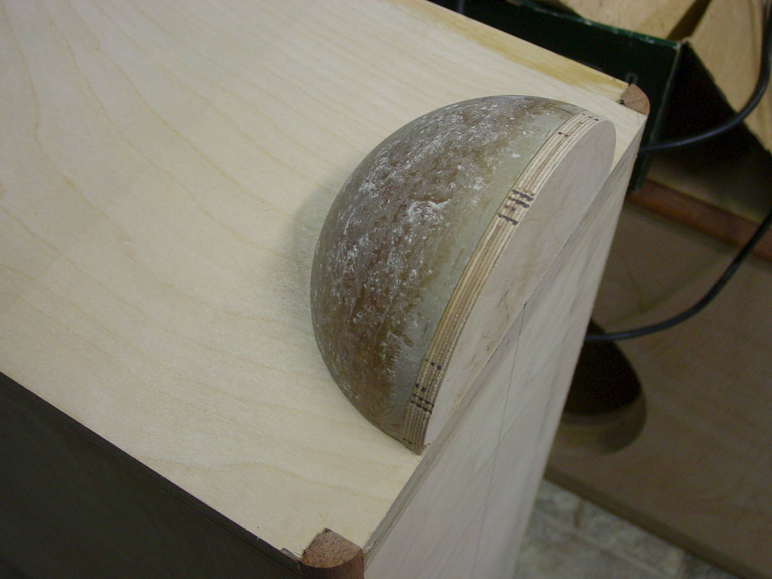

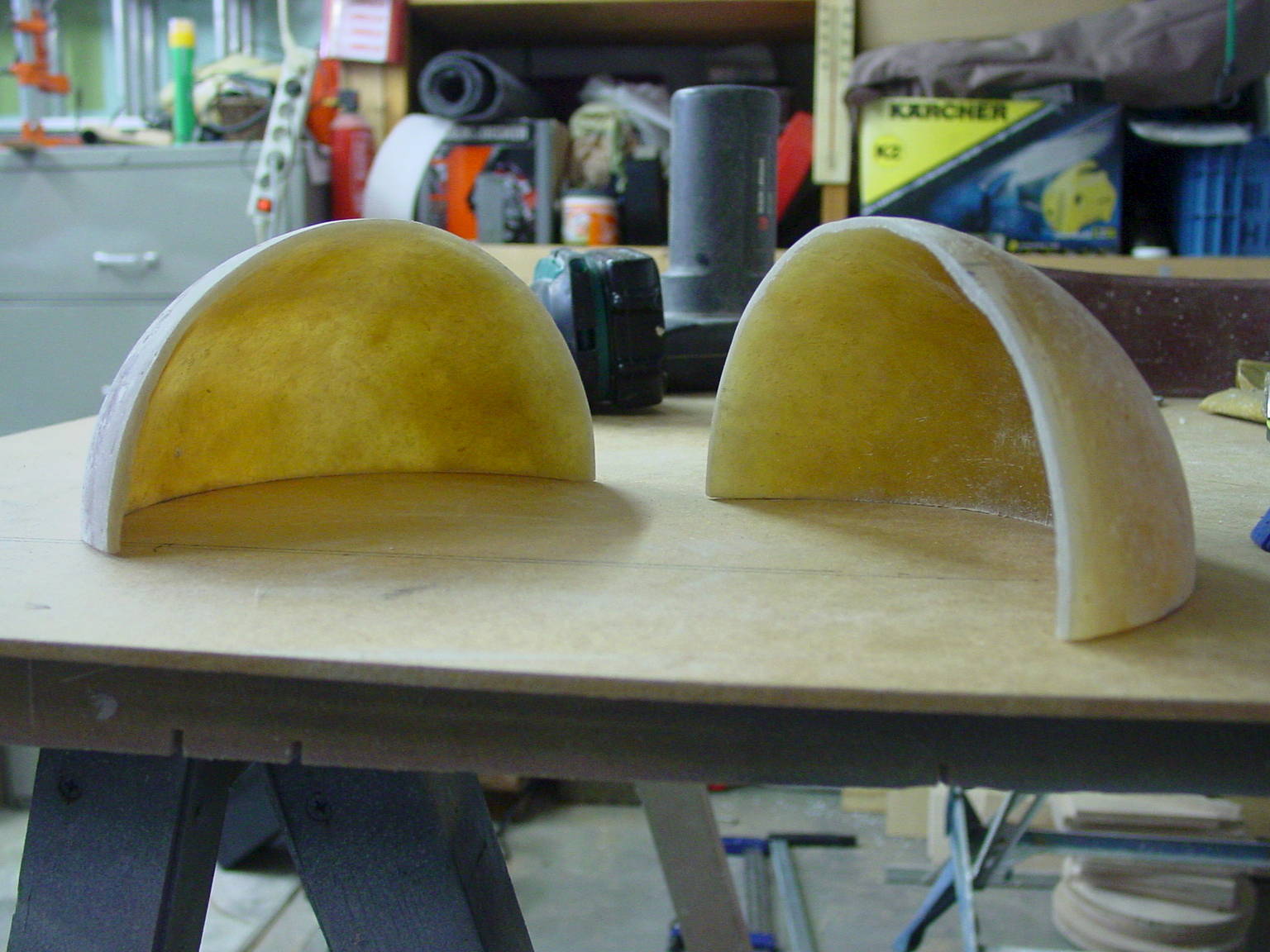

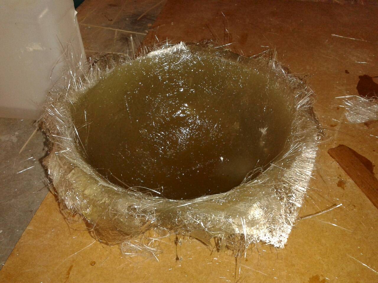

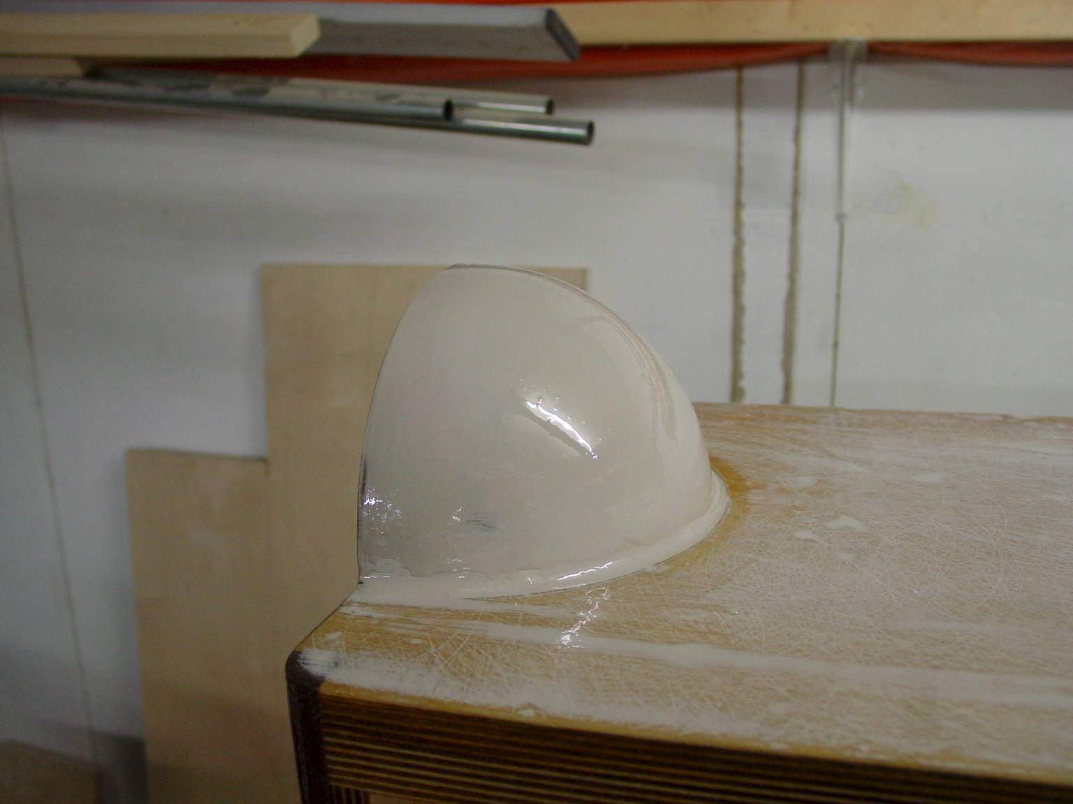

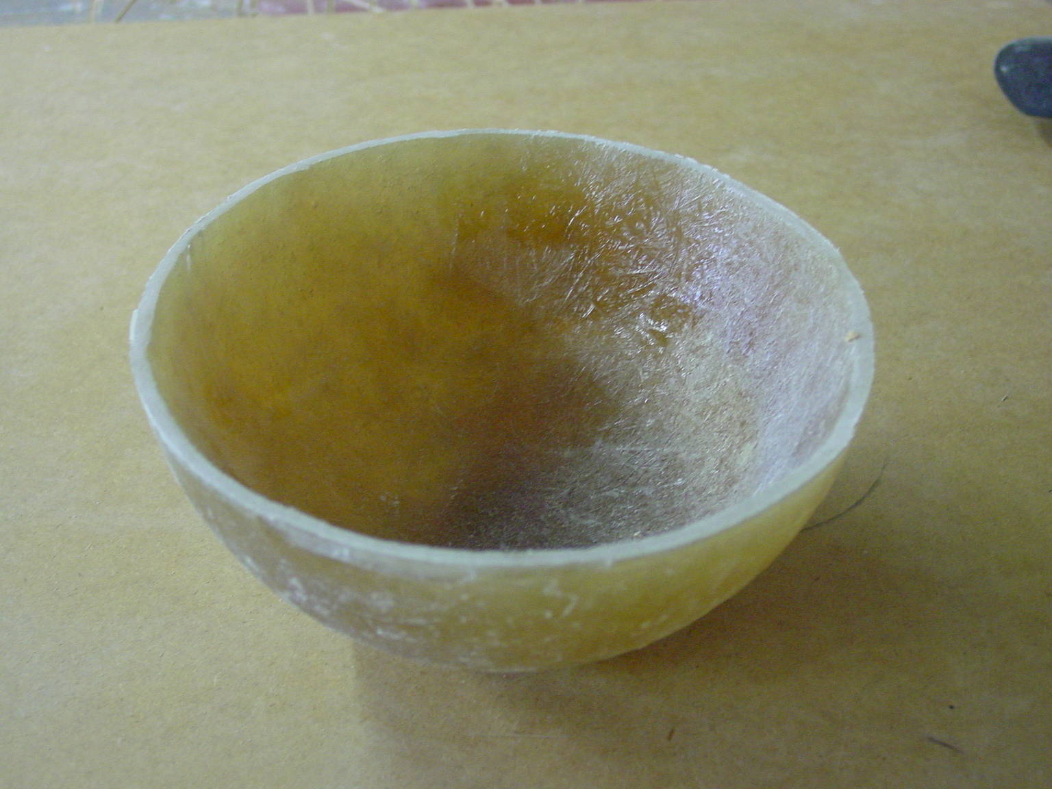

Van het weekeind het bolletje gemaakt voor de M560D
Het kapje van een Ikea lampje bleek precies de juiste afmetingen.
Daar heb ik wel even voor moeten zoeken :-&
Uiteraard weer lekker met polyester aan de gang geweest.
De halve bol in twee kwart bolletjes verdelen was nog niet zo heel eenvoudig :think:
Maar toch goed gelukt.
Baffeltje gefreesd.
Van de week weer verder :mrgreen:
Berichten: 17867
Leuk, van lamineren tot een bolletje met dit resultaat. :kwijl:

Bericht door rikpost »
Yep O:)

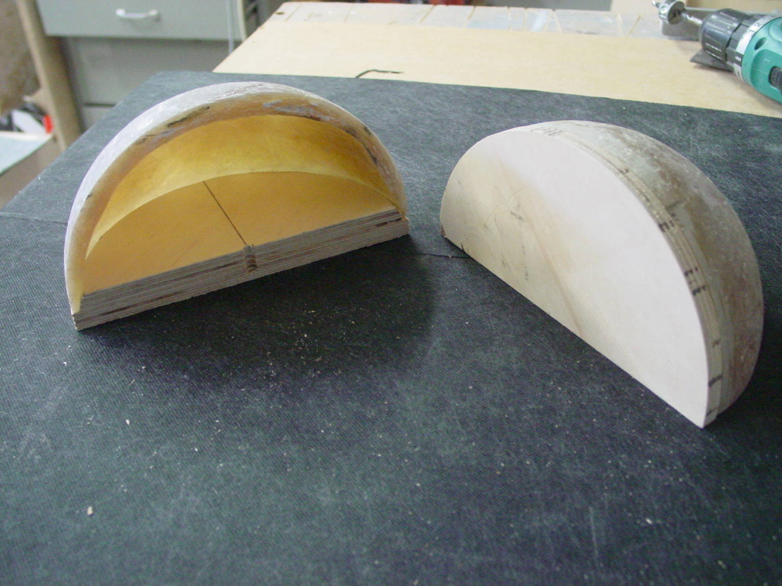

er zit inmiddels ook een laagje lamineer over het hout en polyester .
Dan is het straks mooi één geheel en gaat het nooit meer scheuren.

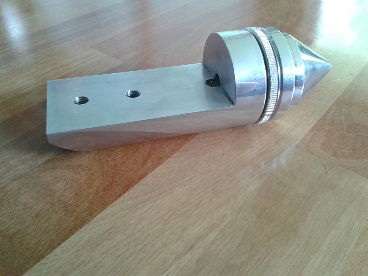

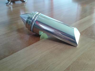

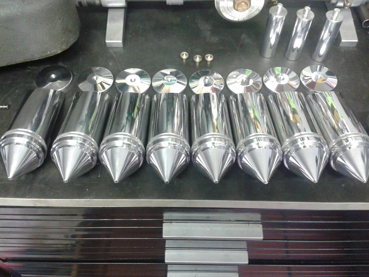

Een ex collega van mij is weer zo tof om het draaiwerk voor zijn rekening te nemen .
Hij heeft ook het messing van mijn andere luidsprekers gedraaid toen :goeie:

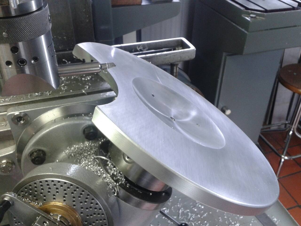

De schotel waar de bol op komt .
een gat er in maken vond hij te eenvoudig dus hij heeft de radius van de bol er maar in gekotterd.
De kleine radius is de radius van het mid bolletje.
De voetjes :kwijl:
Daar word nog de helft van af gefreesd zodat ze gedeeltelijk in de kast vallen .
Ze zijn nog verstelbaar ook :mrgreen:

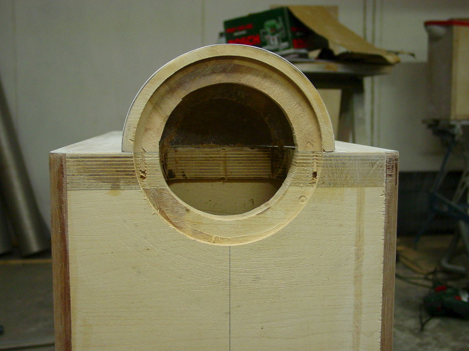

Vanavond weer wat opgeschoten O:)
rikpost
Berichten: 2487
Locatie: Heinenoord

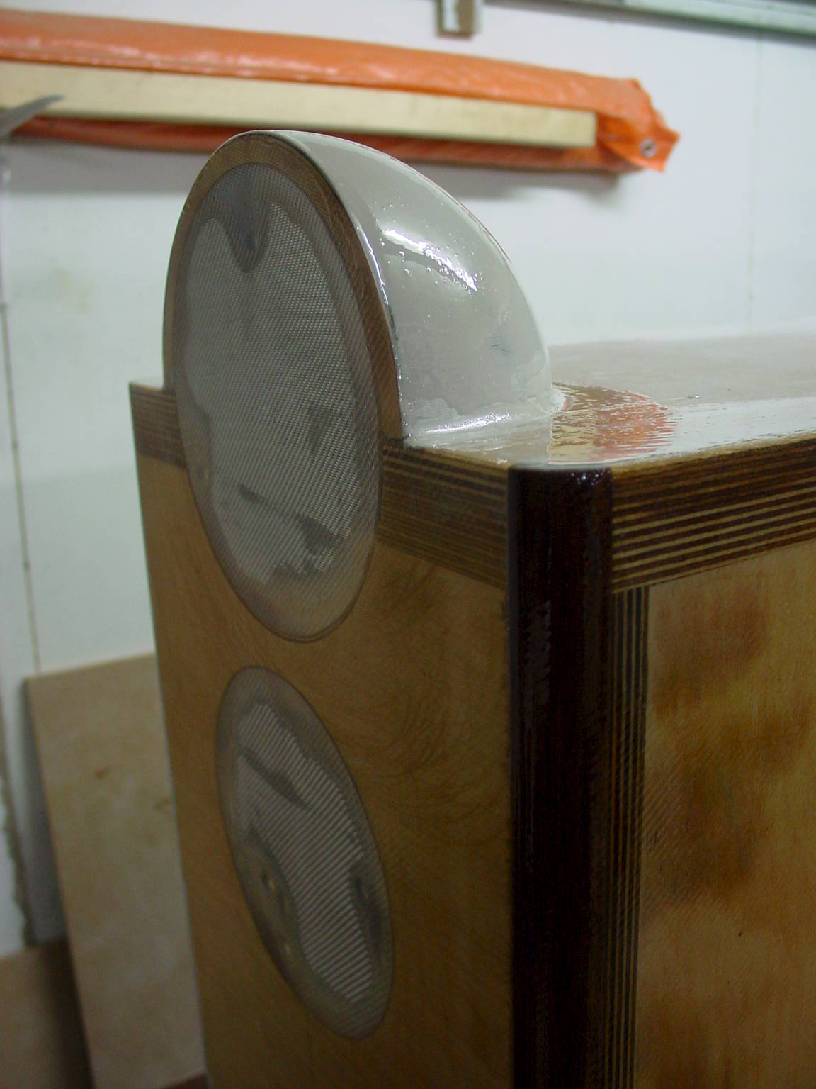

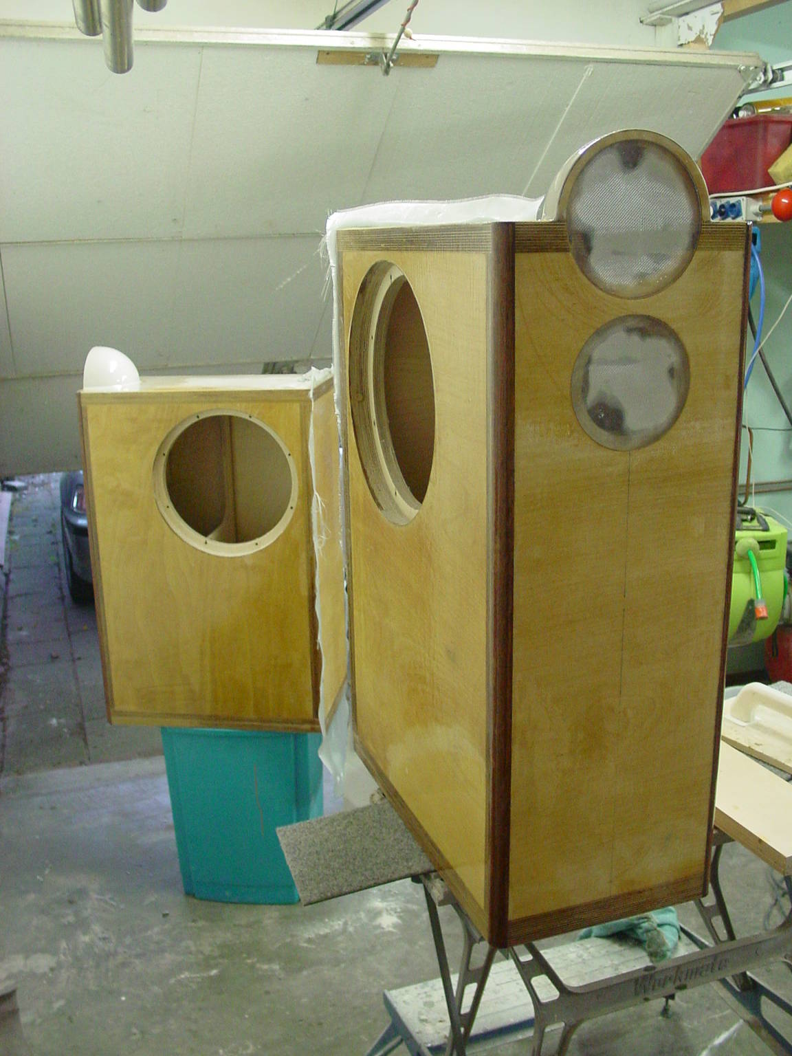

Kleine update weer.
Het gaat helemaal goedkomen met die voetjes.
Ook de kasten weer volledig in de epoxy gezet .
Ik heb deze keer een dunne geweven glasvezelmat gebruikt ,dat gaat me een hoop schuurwerk schelen :)
Het bolletje voor de M560D is goed gelukt al zeg ik het zelf :rock:
