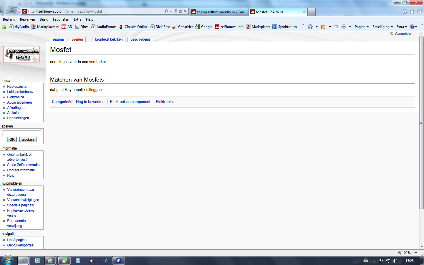

Ja, ik was begonnen om een PDF'je te schrijven, maar dat was nog niet af.
Ik doe mijn best.
8-[ http://zelfbouwaudio.nl/wiki/index.php/Mosfet :goeie:

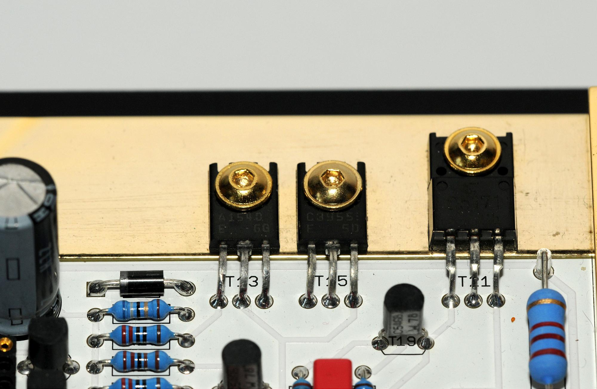

Op DIYaudio nog een mooi plaatje gevonden van de montage van eindtorren. (met gebogen pootjes)
Mooi boutjes hoor, toch is dat niet de manier. Je behoort zulke transistoren met veer-ringetjes je monteren.
Re: Passed out.
Tandveerringetjes, Peter, en dan het liefst van RVS.
Berichten: 36764
Re: Passed out.
Jij leert het ook nooit hè :lol: Nee gewone! Ze moeten wel veren. De smaak mag je zelf kiezen :D

Alstublieft :
Mosfet's matchen.pdf
dank joe wel

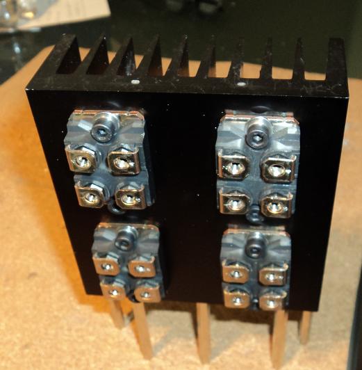

diodes op het koelblokje:
fets op de grote koelblokken:
de weerstanden ga ik toch vervangen voor mox exemplaren,die zijn onderweg.
Berichten: 36764
Re: Passed out.
Heavy :lol: Zou zomaar een onderdeel uit de tram van Katwijk naar Noordwijk kunnen zijn.
Maar de ratio van de "Pass op stelten" ontgaat mij een beetje.
Wat wil je bereiken door de pcb ver van het koellichaam te plaatsen?

Re: Passed out.
Dat je wat afstand tussen print en FET's wilt houden, okee, maar 40 mm is nogal overdreven.
Ander punt, heb je ook koelpasta tussen diode's en koelblok gedaan ? het metaal op de achterkant is niet elektrisch verbonden met de inwendige diode, dus isolatie is niet nodig.
En let op de polariteit, zoals ze nu zitten wijst de + naar boven.
