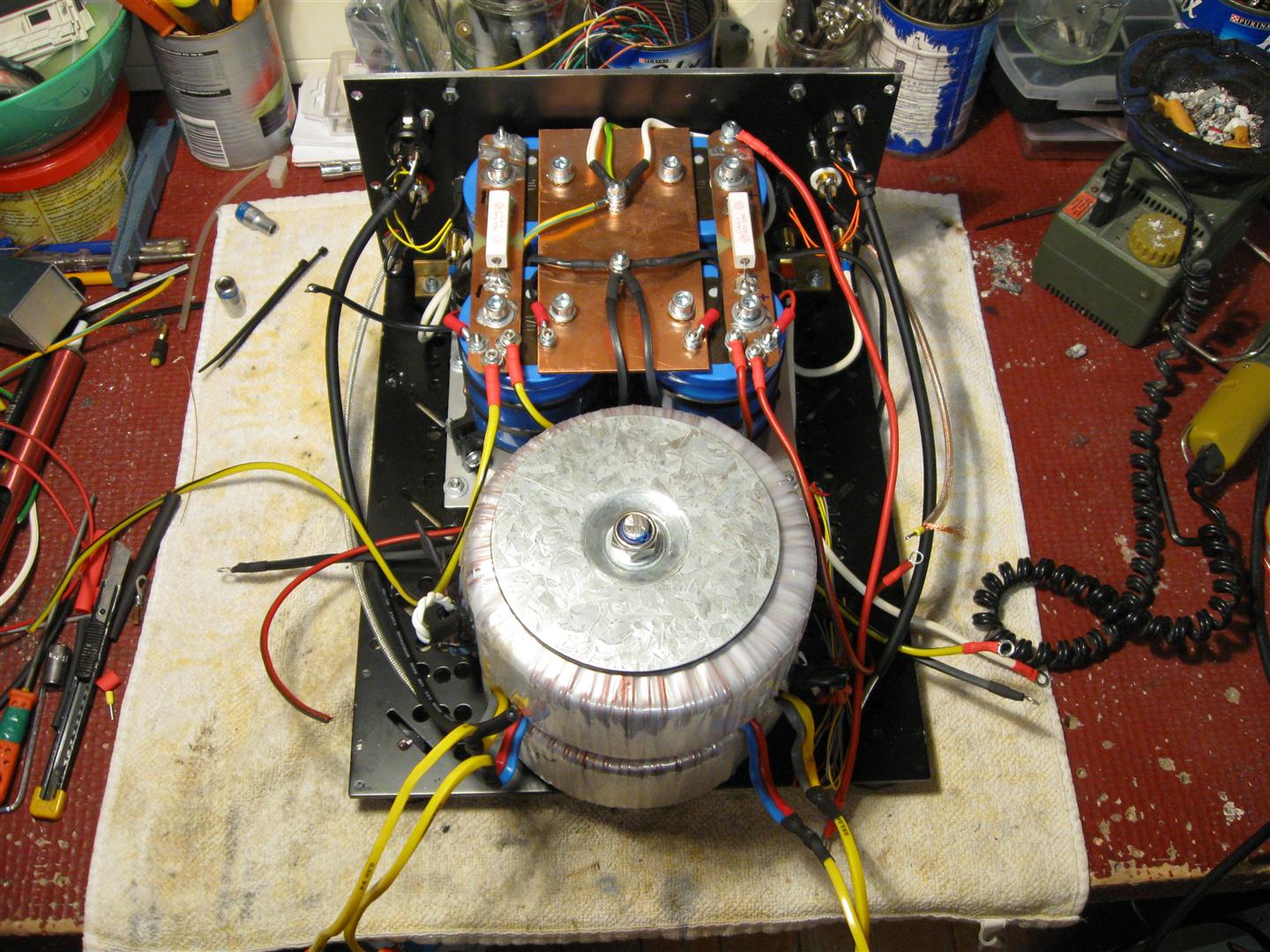

Xander schreef:
Je hebt geen ruimte om de trafo's nog even orthogonaal te zetten?
Pardon ? ik neem aan dat je bedoelt : op z'n kant ?
Wat zou dat dan voor verbetering brengen ?
Xander
Berichten: 137
Lid geworden op: wo 04 feb 2009, 23:36
Bericht door Xander »
De ringkernen kunnen op deze manier heel lichtjes op elkaar inkoppelen. Alhoewel het natuurlijk geen spoelen zijn en het magnetisch veld aardig in de kern opgesloten zit bestaat er een kleine kans dat het alsnog optreedt. Als ringkernen gestapeld worden zie ik vaak een dun stukje (~5mm) isolatie ertussen. Een meer waarschijnlijk probleem ontstaat bij het warm worden van de ringkernen. De onderste kan namelijk een heel stuk minder de warmte kwijt en zal dan zichzelf mogelijk anders gaan gedragen. Het ligt er maar net aan hoe de ringkernen op het benodigde vermogen bemeten zijn. Als ze vrij kritisch bemeten zijn wil je natuurlijk niet dat door oververhitting (het koper begint dan ook nog eens te trillen / brommen -> extra warmte) het zaakje in vlammen opgaat.

Ik begrijp je punt wel, echter, de transformatoren zijn absoluut niet kritisch bemeten. die zijn 500 VA per stuk. dus 1000 VA in totaal
Het verwachte verbruik is ongeveer 200 tot ten hoogste 300 Watt per kanaal. dus 500 tot 600 watt in totaal.
Een paar dagen geleden met testen heb ik af en toe ook aan de trafo's gevoeld, absoluut niet warm, hoogstens lauw te noemen.
Ik geef toe dat dat nu nog een open situatie op de werkbank is, en dat het straks met een ingebouwde kast wat hoger zal zijn, maar dan nog zal het niet ineens oververhit zijn.
Zaterdag mag iedereen komen voelen.. :mrgreen:

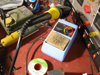

Nou, Ik dacht het niet...hier, de ster van de show :
In de paar jaar dat ik deze heb, heeft hij 2 klasse A versterkers, diverse buizentrappen, stapels voedingen, 1 buizen CD speler, en bakken met kabels in elkaar gesoldeerd....en dat voor maar 15 Euro... :rofl: :rofl: :rofl:
Ja, de kabel is stug, hij gaat moeilijk in de houder, het handvat ligt niet lekker in de hand, en het duurt een minuut of 5 voor die op temperatuur is....
maar solderen dat hij doet.... :rofl: :rofl:
En vanvond kreeg hij weer op z'n flikker, hij moest een heel pak soldeeroogjes aan 2.5 mm² koperkabel maken, fluitje van een cent... :mrgreen: :rofl: :rofl: :rofl:
Heb ik nu alle Weller en Aliyoyo liefhebbers weggejaagd ? :mrgreen:
