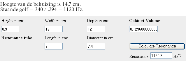

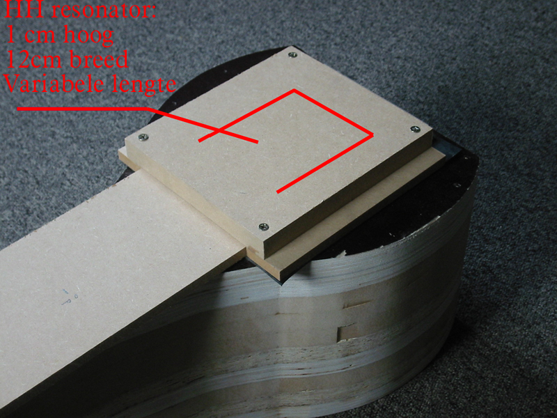

Bij mijn TL middentoon kast is de staande golf in theorie 1120 hz.
De grootste HH resonator die ik fisiek in deze kast kan onderbrengen meet minder dan een derde liter. Daarbij is dan de resonatiepijp bijna zo groot als de resonator zelf.
Ik vermoed dat een dergelijk systeem als verhoging van het kastvolume gaat fungeren en niet als onderdrukkingsresonator.
Daarom heb ik voor dit experiment een meer zinvolle verhouding berekend. Die brengt 'slechts' 0,13 liter inhoud. Daarbij is echter de resonantie kamer 3 x groter als de resonantiepijp. Een echte resonator dus.
Indien het 'werkt' zou eventueel aan de onderzijde een tweede identieke HH resonator kunnen worden aangebracht teneinde het resultaat te verhogen.
Bij wijze van experiment heb ik de resonator met een variabele lengte uitgevoerd. Daarmee kan dan zijn werkingsgebied gewijzigd worden.
De hele module is met een rubberband afgesloten om lekken te voorkomen.
Ik ben benieuwd wat dit deze avond tijdens de metingen gaat brengen.

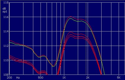

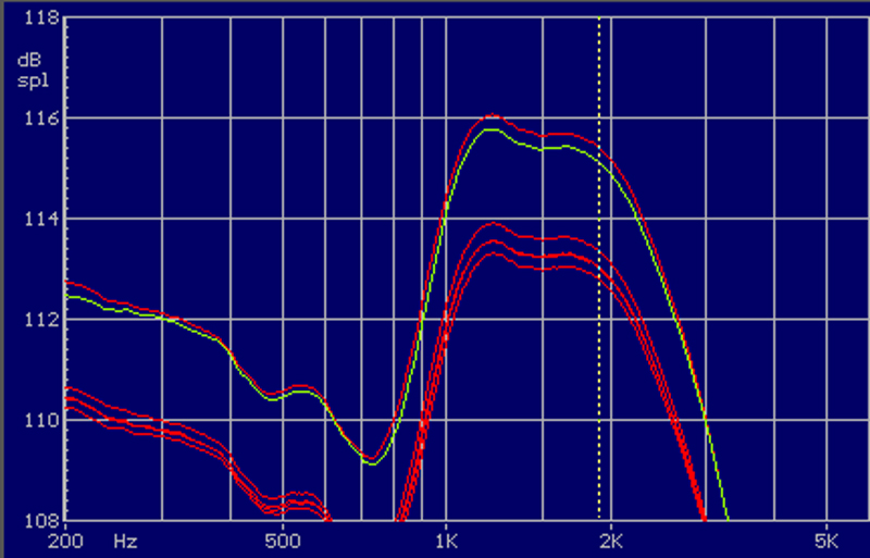

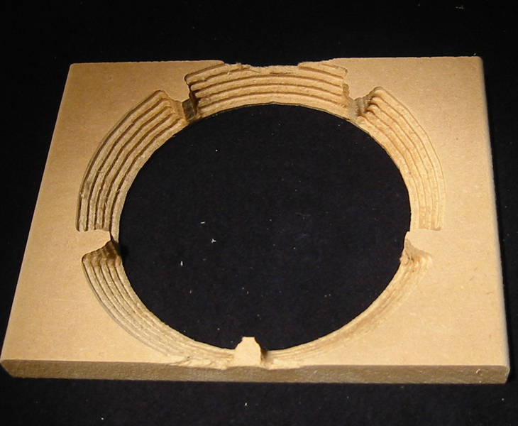

Ondertussen zijn de metingen uitgevoerd.
Ik had een vermoeden dat dit niet ging lukken maar ook heeel veel hoop.
Maar het mocht niet zijn.
De resonator heeft absoluut NUL effect op de staande golf.
Ik vermoed dat dit komt omdat de absorbtiekamer ondergedimensioneerd is ten opzichte van de te dempen geluidsgolf.
Hierbij de frekwentiecurve. Alles natuurlijk near-field gemeten.
De hoogste curve (rood) is de kast zonder resonantiekamer. De resonantiepijp is vervangen door een volle plaat.
De curve eronder (groen) is de situatie zoals berekend in voorgaande mail. Dus met resonantiekamer afgesteld op 1120 Hz, zijnde de berekende staande golf van deze kast.
De curves eronder zijn metingen met 2 db lager ingangsvermogen. Deze metingen zijn uitgevoerd met de resonantiekamer afgesteld op andere frekwenties. Daaronder ook 1220 hz omdat dit eigenlijk de gemeten peak is in de frekwentiecurve.
Zoals je kunt zien zijn het allemaal identieke weergavepatronen.
Er zijn nog enkele andere testen gedaan met minder absorbtie, meer absorbtie, maar dat bracht geen verschil.
Ikke dik teleurgesteld natuurlijk!
of wat dacht je!

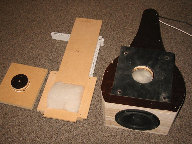

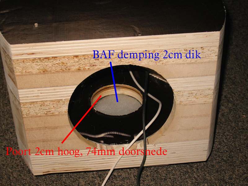

Hieronder nog een foto van hoe de delen waren opgebouwd.
Links zie je de vaste plaat.
In het midden de variabele resonator met volledige BAF vulling.
Rechts de Transmissielijn met het verbindingsgat dat tegelijkertijd als resonantiepijp diende.

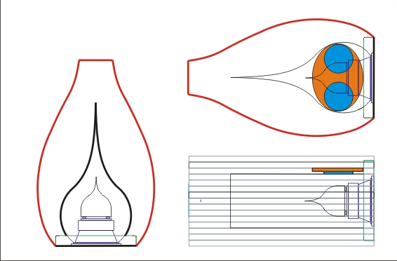

Misschien moet ik nog een nieuwe kast maken die een variant is op wat we nu reeds hebben. Ik zou dan denken aan een rond gevormde kast zoals de TL nu is maar dan met een andere hoorn eraan. Misschien een hybride uit de 2 systemen.
- kast met half ronde zijkanten zoals de TL nu is.
- een hoorn met rechthoekige 95cm² grote opening om een tegenimpedantie te geven.
- een conisch verloop van de hoorn om de geluidsgolven minder massaal in de kast terug te sturen
- een horizontaal tussenschot (eventueel als dempingsplaat) in de kast om de stande golf tussen boven en onderkant te verstoren
- asterduc
- Berichten: 4165
- Lid geworden op: vr 12 aug 2005, 20:24
- Locatie: Schilde, Antwerpen, B

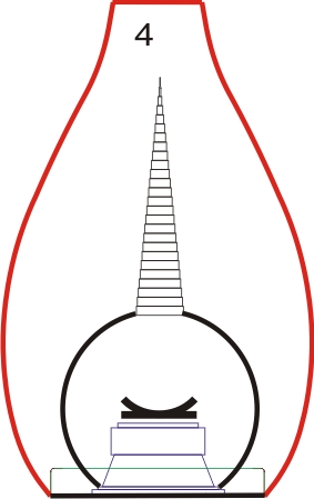

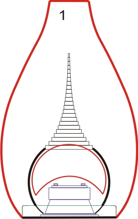

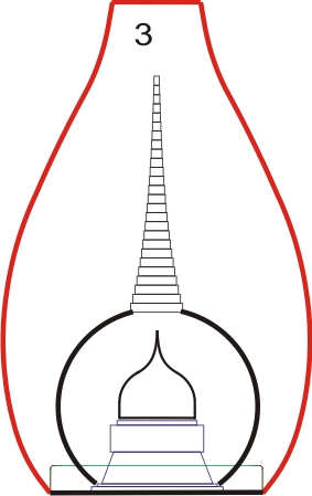

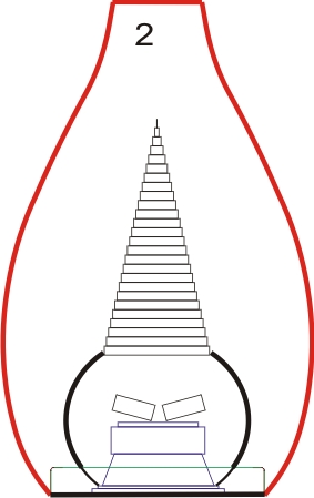

Hieronder enkele voorbeelden.
Boven en onderzijde lopen in alle kasten evenwijdig met elkaar.
tekening 1: Transmission line met 200 cm² opening aan de hoornmond. In de kast is een horizontale plaat voorzien om de staande golf aan te pakken.
tekening 2: Transmissielijn met conische hoorn. Bedoeling is om zoveel mogelijk geluidsgolven naar de sterk gedempte hoorn te sturen. Daarom ook de 2 schuin geplaatste latjes tegen de driver.
tekening 3: Sphere hoorn met ronde zijkant. Tegen de driver is een kegel geplaatst. De hoorn zelf heeft een vaste hoogte. De breedte verloopt exponentieel. Beginoppervlak van de hoorn is gelijk aan het conusoppervlak, nml 95 cm².
tekening 4: Dit is een conische hoorn berekend als transmissielijn. De begin opening van de hoorn is gelijk aan de driver, dit om een tegenimpedantie te creëren. Op de driver is tevens een spiegel geplaatst met brandpunt in de hoorn.

Naar jouw oplossing ben ik wel benieuwd Mario.Marp schreef:Doe mij maar 1.
Mocht je daarmee aan de slag gaan, dan laat ik ook mijn gedachten nog wel even gaan over een oplossing voor de staande golven en een alternatief voor de kegel.
Liefst zou ik tekening 1 EN tekening 4 willen maken omdat ik in beide geloof.
Tips zijn natuurlijk altijd welkom!

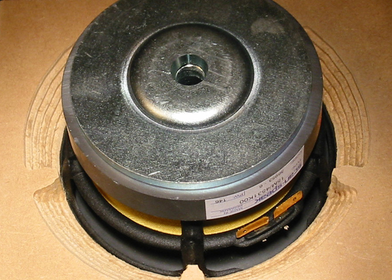

hierbij een eerste proeffrezing voor het vrijmaken van de unit.asterduc schreef:het is mij tijdens de montage op de IEC baffle opgevallen hoe sterk de frontplaat bij de Scan Speak moet worden uitgefreesd.
Op de foto is de unit in een 18mm OSB plaat geplaatst.
Vooraan is hij 5mm verzonken en achteraan 10mm schuin gelegd.
De lucht kan nu zonder compressie passeren.
In de praktijk wil dit zeggen dat de dikte van de plaat ter hoogte van de korf slechts 18 - 10 - 5 = 3 mm is.
Om dit alles vakkundig uit te voeren zullen de 5 montagepunten dus moeten versterkt worden.
Dit zijn geen detail meer, maar pure noodzaak.
De CNC is natuurlijk een luxe oplossing voor dit soort details.
Bij gebruik van een frees met snijhoek van 30 of 45 graden zal het op de foto zichtbare trappenprofiel uitgevlakt worden.
Als de frontplaat langs achter door de CNC wordt ingefreesd moet er met een losse (ingekleefde) frontplaat gewerkt worden. De schijven moeten dan overeenkomstig worden uitgefreesd zoals op onderstaand testkastje.
Groeten,
Ed.

Ed, een idee wat ik had, heb ik helaas nog niet op papier gezet.
Misschien kan je intussen wel wat met een vorig ideetje. Daarbij dacht ik aan een pyramide op de bodem en tegen de bovenkant plaatsen. Met één punt plaats je hem richting TL en met de tegenoverliggende punt richting baffle, zodat rechtstreeks opgevangen geluidsgolven onder een hoek van ca. 90 gr. naar de ronde zijwanden worden gereflecteerd. Het centrum van de pyamide dient zich in de vóórste helft van de ronde kamer te bevinden. Desgewenst rek je de pyramide snippervormig op, waarbij de voorste helft best korter mag zijn dan de achterste. Zolang de voorste vlakken maar niet teveel richting conus gericht zijn.
