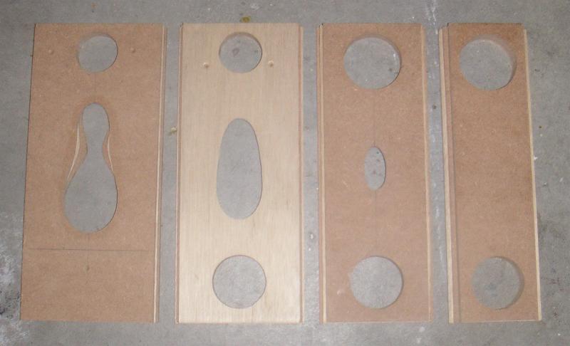

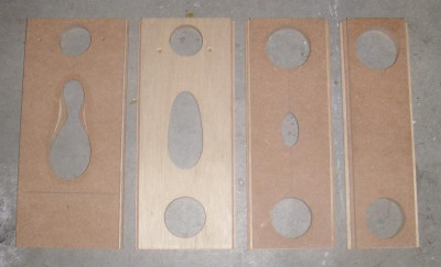

Mijn ultieme monitor
Kijk eens naar de wanddikte. 6 cm. En opgebouwd uit laagjes van 6 mm MDF en multiplex. Heb jij wel eens zoiets extreems gebouwd? Dit is nu al zo verschrikkelijk dood dat de afwerklaag er niet meer toe doet. En de box wordt al zo'n 17 kg, zwaarder wil ik liever niet. Bovendien, schuimlijm is een goede isolator omdat de impedantie overgang van hout naar schuim naar hout de minimaal overblijvende trillingen zeer slecht overbrengt naar de buitenkant van de kast. Ik heb het al op audiofreaks gezegd, een kloptest is voor idioten (zoals ikzelf) die hun knokkels aan mijn box willen bezeren.

Het is me nu duidelijk welke denkfout ik maakte. De discussie over lucht doet even niet terzake. Wat wel belangrijk is, is dat schuimlijm gewoon lijm is, die een stijve structuur doet ontstaan en daardoor niet meebuigt met het trilen en dus geen energie opneemt. Daardoor zal de buitenlaag gewoon meetrillen met de binnenlaag, de energie wordt vrijwel zonder verlies overgedragen.
Omdat ik van de testbox weet dat er toch trillingen overblijven ondanks de grote dikte, omdat het materiaal meer stijf is dan dempend en de driver er hard op gemonteerd wordt, ga ik straks gewoon kijken waar er de meeste trillingen overblijven en die delen bekleden met dempingsmateriaal. Rubberlijm lijkt me in dat opzicht dan toch weer veel te dun en lastig aan te brengen. Ik wil in plaats daarvan dakbedekking gebruiken en daaroverheen de afwerklaag pas aanbrengen. Die wordt dan 1 ipv 2 lagen.
Zie deze link voor hoe ik bij die dakbedekking kom, het schijnt beter te zijn dan loodbitumen. Die link laat ook duidelijk zien, dat ondanks het feit dat ik straks geen dempingsmateriaal nodig heb in de bol om staande golven te dempen, het toch nuttig kan zijn om een vulling, weliswaar zeer licht, aan te brengen om zo kasttrillingen (als gevolg van de backwave) zeer effectief tegen te gaan. Wellicht dat daarom B&W ook hun bol lichtjes vult met een beetje dempingsmateriaal en niet alleen de hoorn.
Ben jij dezelfde als die van audiofreaks? Ik ben in ieder geval bekeerd door de richard die daar heeft gepost.
Hieronder het materiaal voor dakbedekking dat ik in gedachten had. Het is 2 mm dik, ik kan daarvan 1 laag op de kast kwijt en 1 laag op het buigtriplex en dan blijft er nog 1 mm lucht tussen zitten. Hier ga ik eens wat mee experimenteren. By the way, als je bereid bent gewoon daklijm te gebruiken, dan kan je dus ook zeeer goedkoop bitumen van 4 mm kopen als alternatief voor het dure spul van de luidsprekerzaak. Het is slapper en het zou me niets verbazen indien het minstens zo goed dempt. Wel wat meer geklieder en dus bewerkelijker.

Tsja, ik wil niet vervelend doen, maar dit is wel een heleboel werk met een naar mijn mening middelmatig resultaat. Waarom maak je niet gewoon de vorm van het kanaal van piepschuim, dit is eenvoudig te modelleren en hiermee kan je exact, tot op de mm, de vorm bepalen.
Vervolgens maak je een mal voor de buitenmaten van de kast. Je maakt een web van bewapening van stevig gaas in de mal, daar stort je beton in aangemaakt met fijn zand. Uiteraard zorg je ervoor dat het piepschuim kanaal exact op de juiste plek zit. Na uitharden gooi je een theekopje thinner over het piepschuim en verdwijnt het als sneeuw voor de zon. Nu alleen nog een baffle maken van dik MDF en deze verlijmen op het beton en je bent klaar. Het resultaat is vele malen sterker en absoluut akoestisch dood.

Dit is geen opbouwend kritiek, dit een opmerking van: ga maar uithuilen en begin opnieuw want waar je nu mee bezig bent is een hoop moeite voor niks. Kijk, als je nu je eigen project begint waarin je zo'n betonnen box bouwt, waar we allemaal van kunnen meegenieten, dan hebben we het pas echt over een goede bijdrage.
Om op je suggestie terug te komen: het is helemaal niet zo eenvoudig om zoiets te bouwen. Daarbij is de hoorn niet het zwakste punt van de box. Het zou dan slimmer zijn om de bol van beton te maken. Vervolgens zou ik allerlei problemen krijgen om de kegel erin te krijgen.
De benadering die ik heb gekozen kan inderdaad alleen nog verbeterd worden door zoiets extreems als beton. Maar dan wel volledig en dat zie ik persoonlijk, voor mij, als onbegonnen werk. Als een ander die uitdaging aan wil gaan, ik zal het met plezier volgen want dat zou heel mooi zijn als iemand dat lukt.
