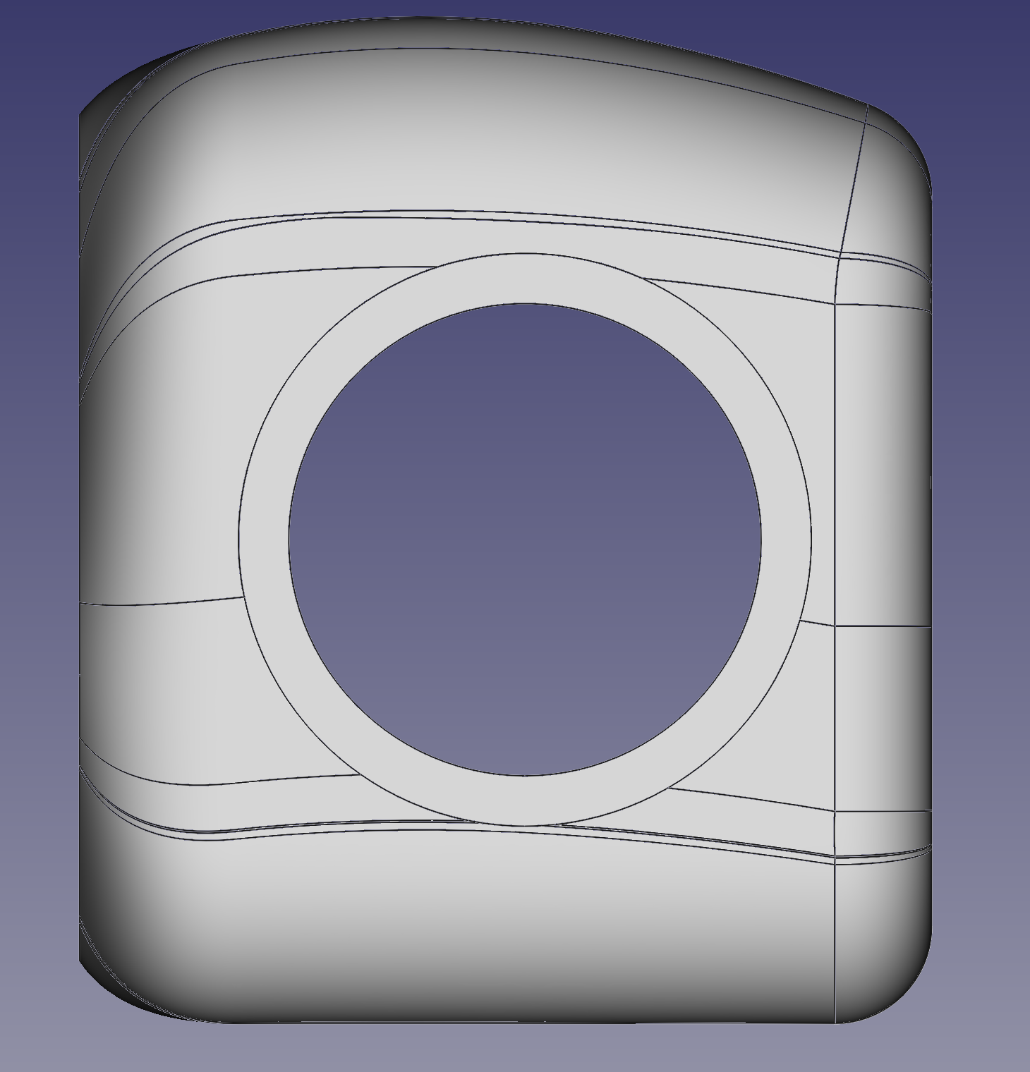

Gisteravond nog weer even zitten klooien in freecad en de monitor een wat glooiender plafond gegeven. Dit ziet er m.i. wat gestroomlijnder uit zo:
JanRSmit

Lijkt beter zo. ;-)

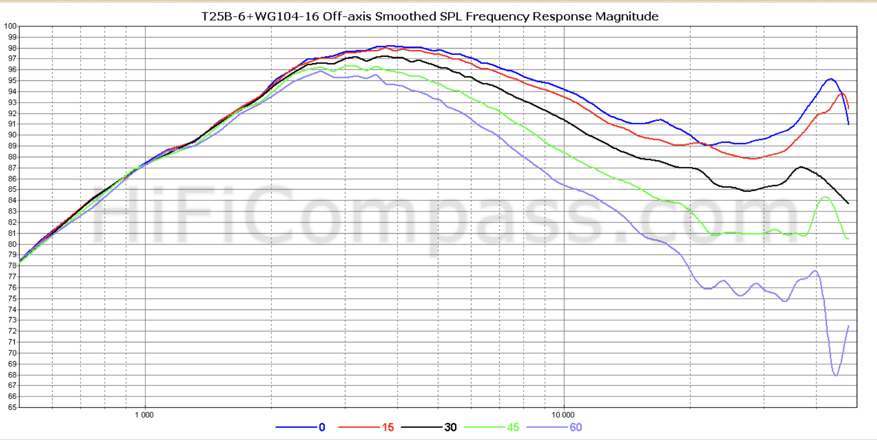

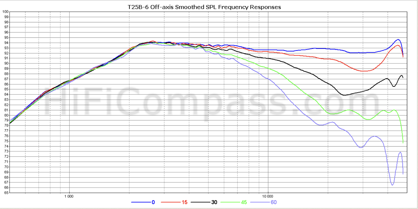

Dit zijn de twee plaaten, bovenste zonder WG, onderste met:

De response zonder WG levert een mooie rechte response. De response met WG levert in het gebied vanaf 4khz meer energie en de response onder hoeken houd beter de energie vast, maar stort boven de 10khz harder in (no free lunch!). Met deze WG en het toepassen van een filter om de boel weer wat vlak te trekken zou ik dus een verbeterde off-axis response moeten krijgen, correct?
Dit kost wel rendement (als ik het zo zie), maar dat is er meer dan zat ten opzichte van de woofers.
Het nadeel (mbt mijn huidige ontwerp) is dat de faceplate op 104mm diameter komt. Dat is niet zo makkelijk in te passen in de huidige maten. Maar het is de moeite van het digitale puzzelen misschien wel waard.

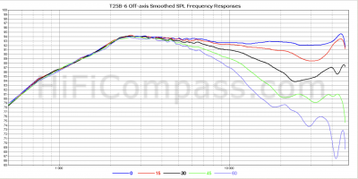

Het voordeel van MET en ZONDER waveguide zie je vooral in een genormaliseerde grafiek:
En dan is het vooral belangrijk dat de linker (met waveguide) een aansluiting kan maken op een bundelende midwoofer, waardoor je een gelijkmatige afstraling krijgt ipv van een slinger in de energieafgifte. Dat laatste krijg je wanneer een midwoofer gaat bundelen en rondom X-over maakt de tweeter dat het weer gaat rondstralen, om daarna opnieuw te gaan bundelen.
Met een heel kleine midwoofer is dat iets minder van belang en ik zou dan de waveguide vooral prefereren als de tweeter daarmee akoestisch beter uitgelijnd (hè, acoustic alignment :mrgreen: ) wordt bij het gebruik van het passieve filter. Een waveguide heeft z'n voordelen, maar geen waveguide ook. Diffractie is weer wat minder bij een forse waveguide, maar met jouw kast is dat ook geen argument \:D/

Dank Wouter, dit helpt de toepassing van de waveguide wat beter op waarde in te schatten. Met de huidige versie van het filter (niet de versie die jij hier gehoord hebt) is de fase-uitlijning veel beter voor elkaar, dus dat zou (denk ik) de toepassing van de waveguide niet echt rechtvaardigen. Zoals je opmerkt heb ik een wat kleinere midwoofer (5.25"). Maar...ik zal eens wat metingen onder hoeken maken van zowel de woofer als de tweeter, dan kan ik dit denk ik beter bepalen.
