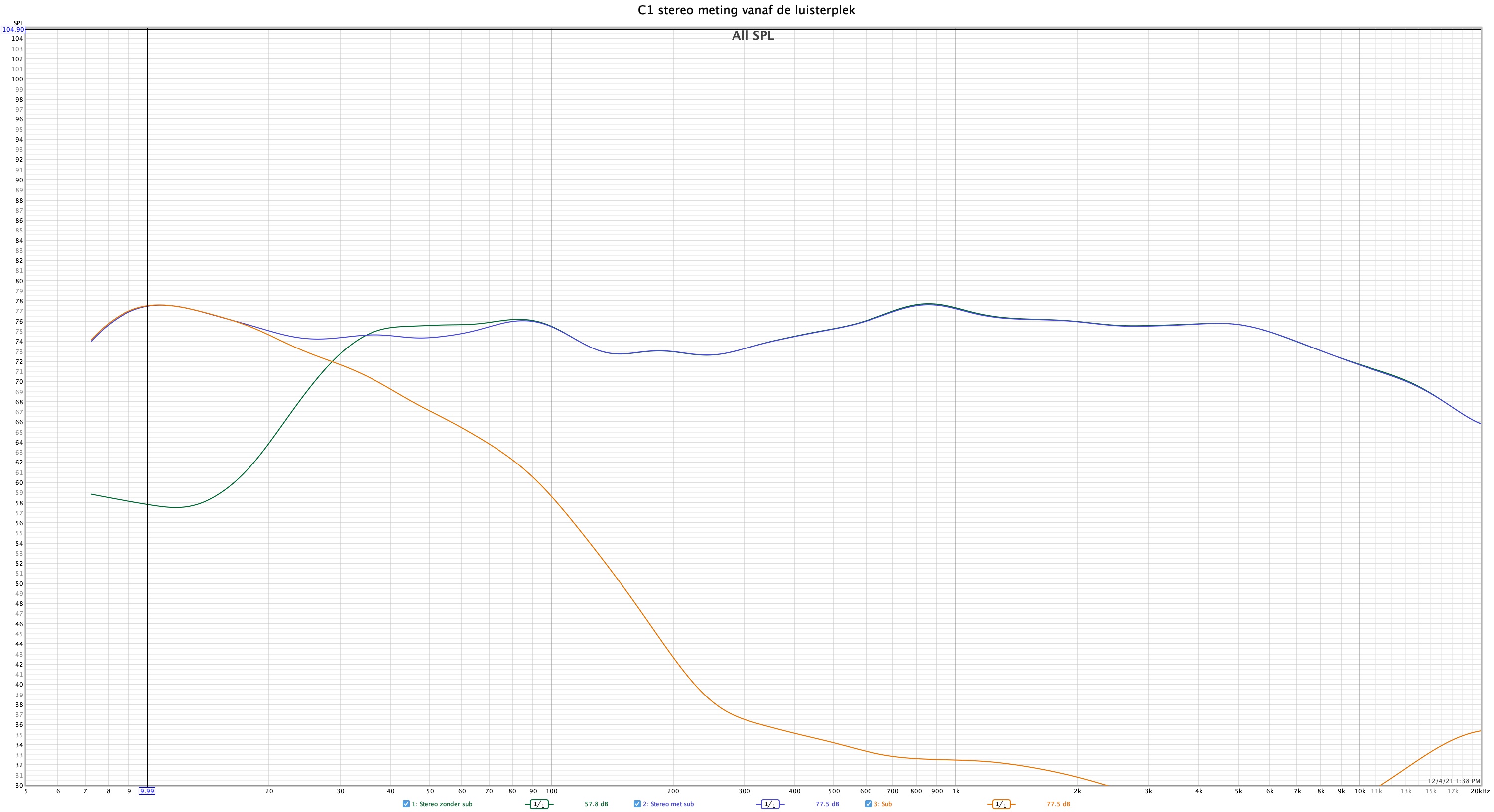

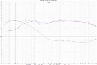

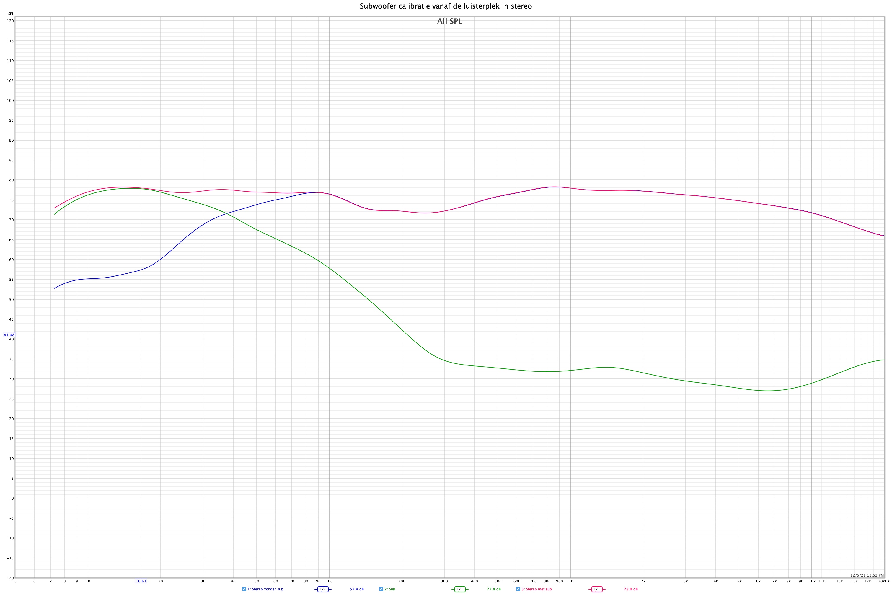

Zat mij toch niet helemaal lekker dat de subwoofer niet helemaal in fase stond, dus heb ik er nu wat meer tijd ingestoken
Metingen zijn vanaf de luisterplek.

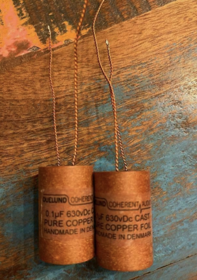

Duelund 0.1uf CAST copper foil, als bypass cap's op het midden, ben benieuwd wat dat gaat brengen
Re: Daudio C1kit "net even anders"
Ik ben benieuwd, ik had eerder verwacht dat je deze op de AMT erbij zou zetten.
Daar zit al een mooie JANTZEN AUDIO ALUMEN Z-CAP op, vanwege de hoge cap waarde (lees duur als....) op het midden lijkt mij dat de Duelund daar beter op zijn plek is, maar uiteindelijk kunnen ze natuurlijk overal geplaatst worden.

Ha Holco,
Vind je het laag nog wat te dunnetjes omdat je een sub erbij gaat zetten?
De Center staat hoop ik ook uit.
Dit zou niet echt nodig moeten zijn met dergelijke grote drivers.
Of moet je het geheel wat meer uitsturen om het laag wat meer body/rendement te geven?
Of staan de speakers nog niet op de ideale luisterplek en moeten ze wellicht nog verder de kamer in?

Het stereo gedeelte staat volledig los van de Auro3D 9.1 setup, andersom zijn de mains onderdeel van de Auro3D setup.
De rest van je vragen staan in de frequentie curve
