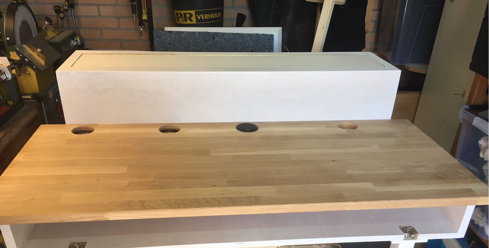

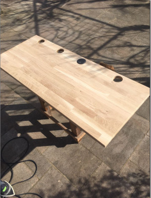

Het blad op de kast waar de audio op komt te staan wordt een eiken bovenblad. Vandaag pas gemaakt en mooi afgerond met de bovenfrees:
4 kabeldoorvoeren, gaten van 60mm. Denk kom er vast moeilijk door met de gatenzaag maar viel erg mee.
Dit is het idee. Kast in de grond gezet, verf kan er nu op.
Dit is de ruimte onder het eiken blad, waar de tv ontvanger, media player ed in komen. Gaten achterin komen uit in de tv kast, voor 230V, speakerkabels ed. Ik wil geen kabels in het zicht hebben..
Verf kan erop dus, moet in een paar keer, kan niet overal in 1 keer bij. En dan schiet het toch wel aardig op.
