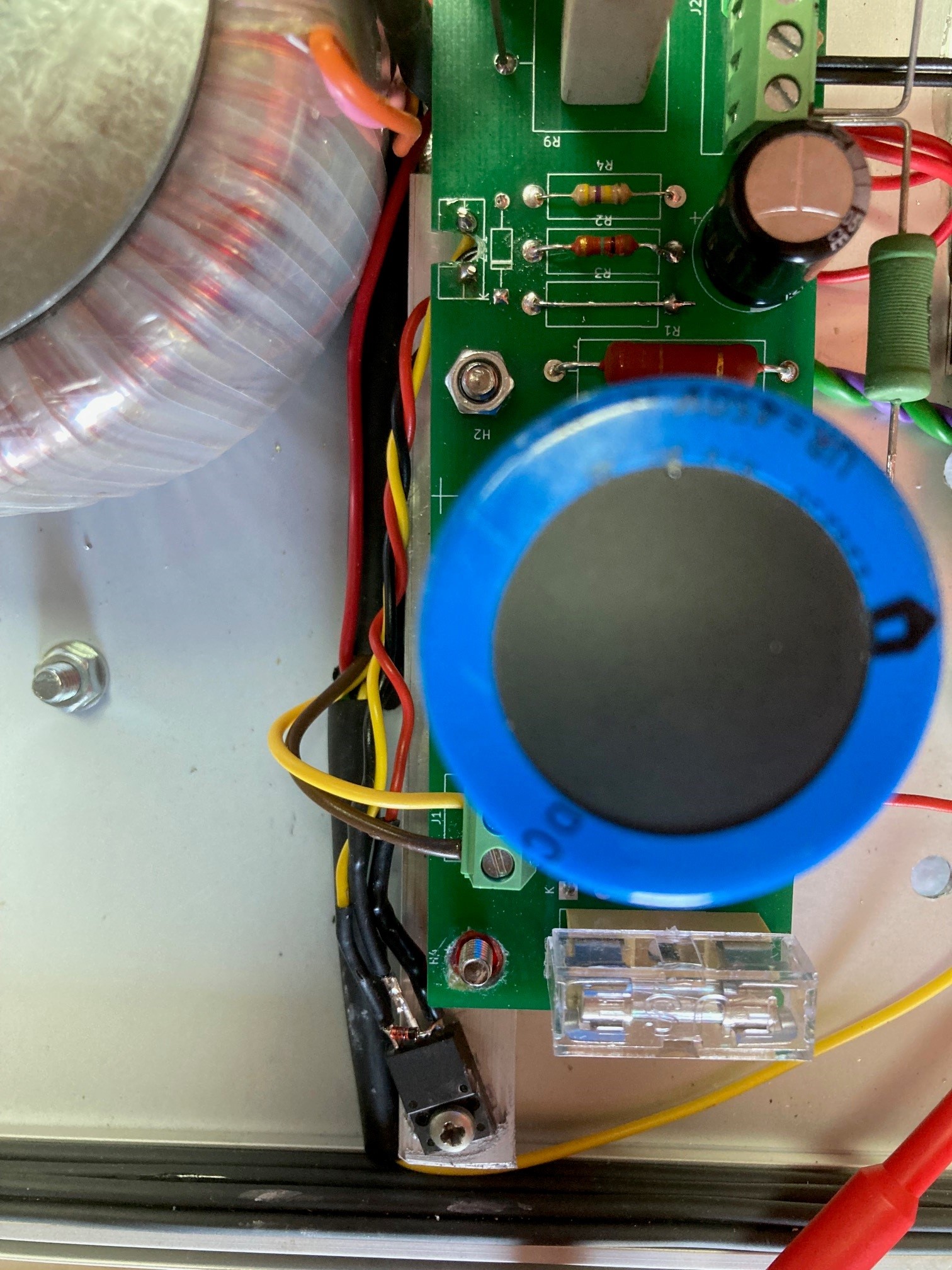

Toch is er een probleem, de draadbrug wordt erg heet net als de nieuw geplaatste elco, dus er zit iets fout. :think:
Ik heb de fet op een koeldeel geplaatst en omdat hij verder weg staat heb ik de 1K weerstand onder de zwarte krimpkous gemonteerd bij de fet net als de zener, dit ivm oscillatie. en daarna heb ik waar de weerstand zat een draadbrug geplaatst(is de rode draad), zie ik iets over het hoofd?

Kijk even of de Fet staat te oscilleren

Hoe doe ik dat Douwe, hier staat 380v op, scoop met 10x verzwakker?
Kan ik ook eenzelfde koelplaat gebruiken als bij de 120v versie? Is die voldoende?
Dan kan ik de fet weer op de print plaatsen.
Er gebeuren hier rare dingen, een draadbrug die heet wordt :shock: moet er wel een ampère of meer door, waar vandaan ?
En de elco heet, kan via vier wegen stroom krijgen, twee hoogohmige weerstanden de fet en de zener.De twee weerstanden kunnen maar heel weinig stroom veroorzaken.Als de fet stuk is (sluiting) is de uitgangsspanning van de voeding hoger en met brom.Is de zener kortgesloten komt er geen spanning uit de voeding.Met een omgekeerde zener komt er misschien nog wel wat uit maar niet veel.
De 10µ elco is wel voor een voldoende hoge spanning? Als die lekt wordt de uitgangsspanning lager.
Zou niet weten waar die elco heet van wordt, moet wel iets zo zitten dat er stroom door gaat.
Mocht de fet oscilleren dan moet dat via de zener en de 1k naar de elco, worden die ook heet.

Je kunt eventueel via een weerstand van 1 Mohm kijken of je oscillatie kunt zien. Misschien je oude scoop gebruiken?

Ik heb het gevonden denk ik, de bleeder was ipv 220k maar 22k, denk dat er daardoor stroom gaat lopen via de elco en de brug, heb deze vervangen en het probleem was over.
Ik had een koelblok van4x 3cm op de fet geplaatst maar deze wordt nog wel behoorlijk warm(heet)Was net 55gr en langzaam oplopend. Moet die dan toch maar weer op het chassis?
Of kan die behoorlijk veel hebben?

Da's ruim 7W verstoken, wordt alles in de omgeving goed warm, vooral met dit weer :lol:
Zolang het niet boven 100° komt loopt 't wel los maar lijkt me niet zo gezond voor de levensduur.

Ik heb de handel net een tijdje aan laten staan en de fet koelplaat loopt tot 74gr max op, de grote 10W weerstand die er naast staat wordt zo'n 60gr met een omgevingstemperatuur van 30gr. Blijft dit voldoende binnen de perken of zeg toch aan het chassis?
Klopt het dat uiteindelijk die 22K de oorzaak van die ellende was?
