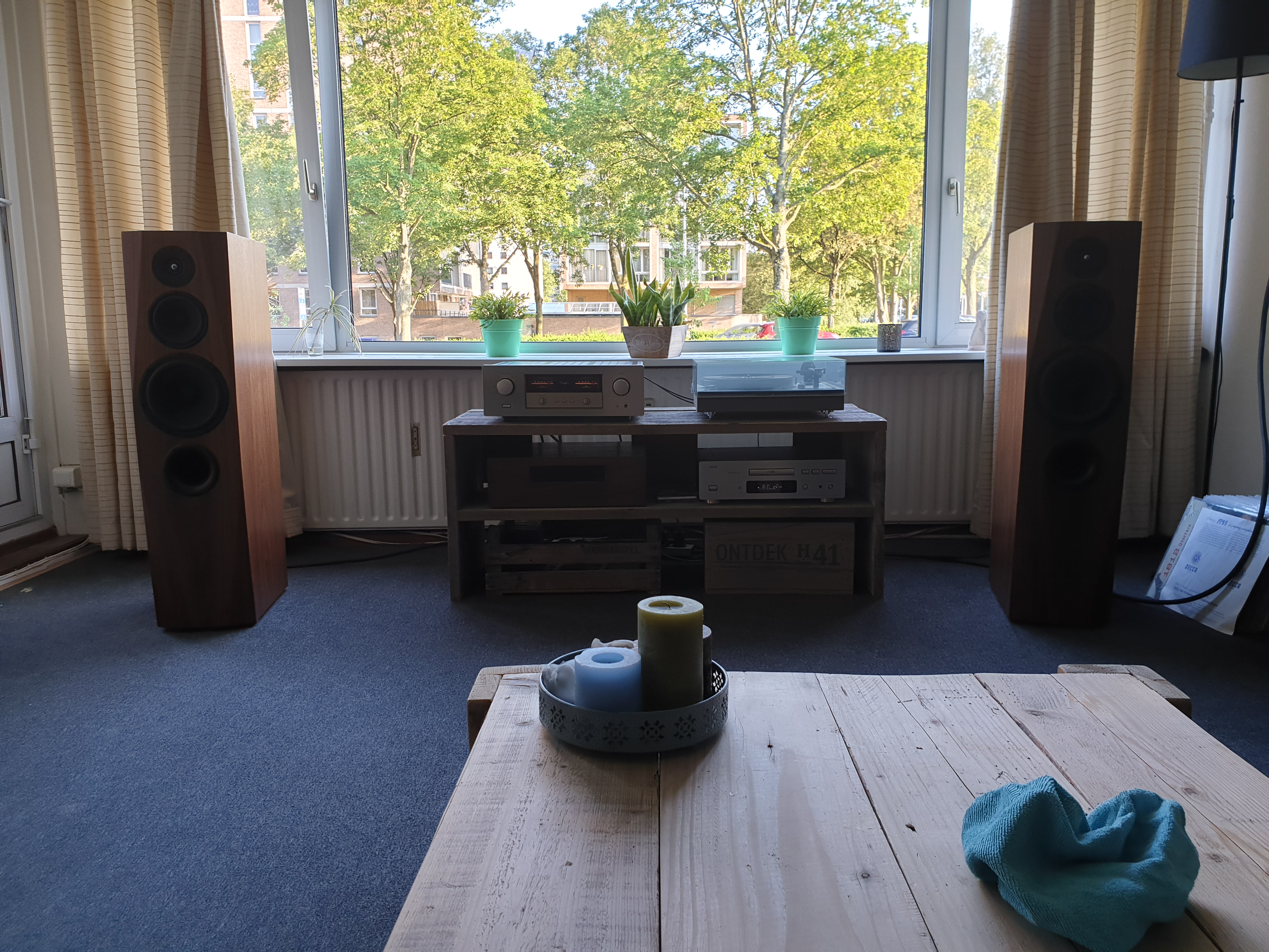

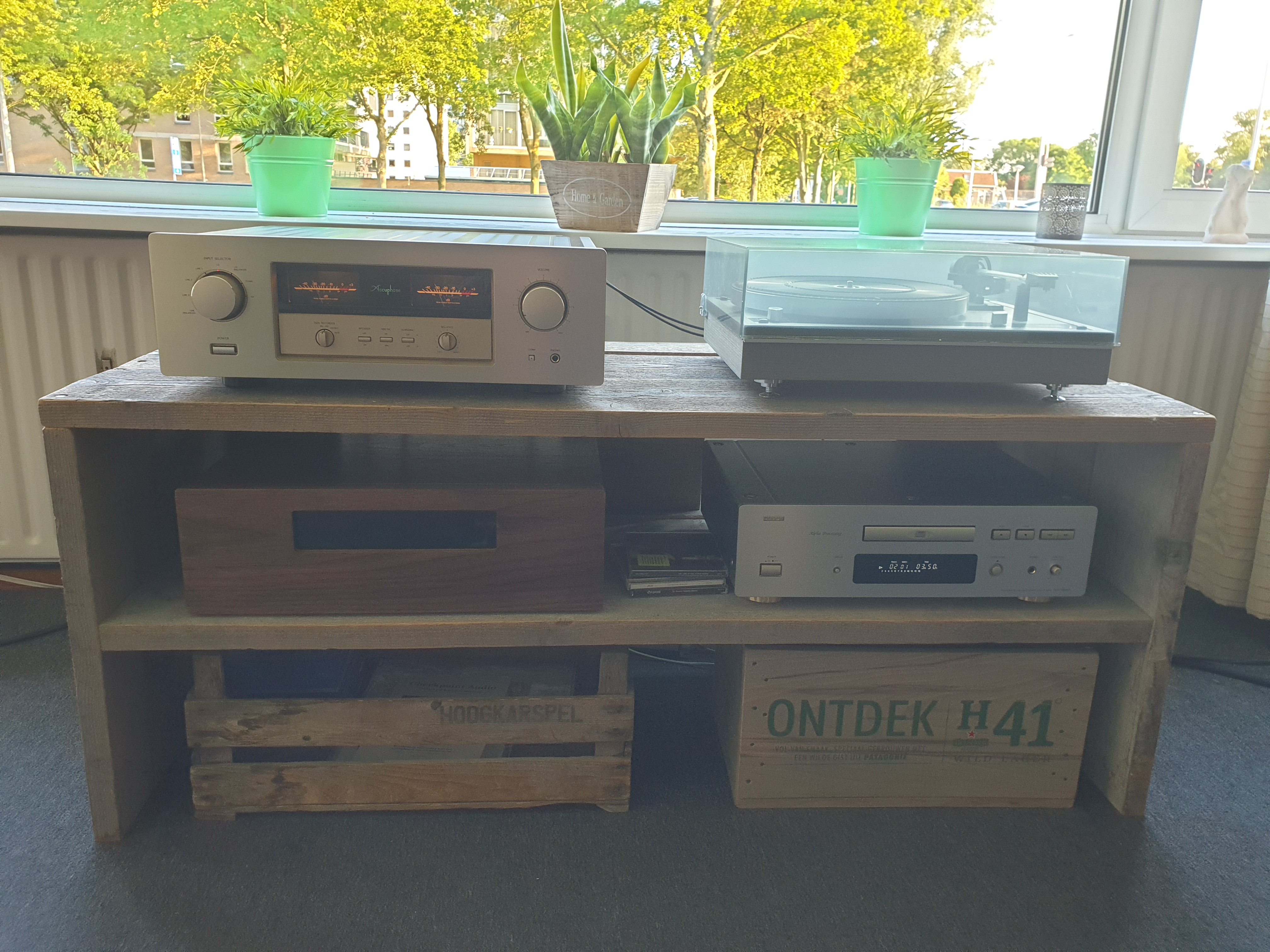

Alles speelt weer naar volle tevredenheid.
Verlichting nog even aanschaffen en een manier vinden om de deksel vast te kunnen schroeven (Gamma mdf grrr) en dan is het klaar.
Een paar matige foto's:
