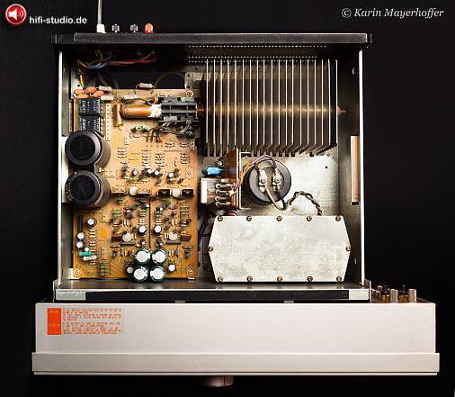

Volgens mij was Sneunie de eerste:
in 1979.....

Die van Peter is veeeeeeeeel mooier!

Grappig, een oude Sony met heatpipes. De composite van Pjotr heeft heatpipes, die van mij zit in een Sony kast. :-k

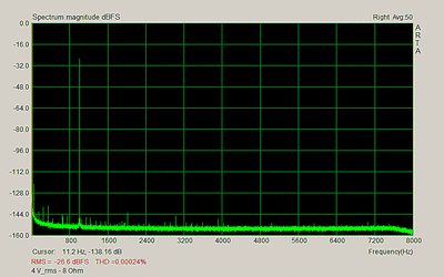

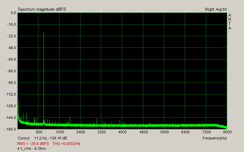

Vanavond nog wat zitten prutsen of ik nog wat lagere vervorming kon meten. Het punt van de kaart opgezocht waar hij het minste vervormde. Dat is bij 1-bitters nogal signaal afhankelijk. Dat was bij 4 V_rms aan de uitgang van de versterker. Bij 8 Ohms is dat dan 2 watt en bij 4 ohm 4 watt. Is ook zo'n beetje normaal huiskamer niveau. Hier het resultaat in 8 ohm:
Is toch al weer een factor 2 beter dan de eerste metingen :D In 4 ohm en met loop back van de kaart komt er exact hetzelfde uit qua vervorming. De 50 Hz en het "gruis tot ca. 2 kHz is overspraak van het netsnoer naar de interlink. Zonder interlink of met dichtgedraaide potmeter is dat geheel afwezig (onder de ruisvloer). Met de geluidskaart aangesloten maar zonder toon is het zoals in het plaatje. Kortom, ik kan de vervorming van de CA zelf niet zichtbaar krijgen, niet bij 8 ohm en niet bij 4 ohm belasting \:D/

Eigenlijk een plaatje van niks :o :lol:
Nu nog de 999 ? ( IM ) :-s

Mooi plaatje Peter, het is feitelijk een draad tussen bron en luidsprekers met versterking. =P~

Hoe, en waarmee, heb je deze metingen gedaan Peter?

Hij is beter dan een draadje :mrgreen: Dit behoeft natuurlijk uitleg. Toen ik vorige week nog wat aan het meten was zag ik onverwachte vervorming in het spectrum. Een hele trein lage harmonischen tot ver over de 20 kHz. Precies zoals cross-over vervorming er uit ziet. Wat gaan we nu krijgen. Iets stuk of zo? Dat bleek gelukkig niet het geval. Ik had de blanke koper draden naar de meetweerstand direct onder de aansluit klemmen geschroefd en normaal aangedraaid. Bij bewegen van de draden zag de vervorming wat veranderen. Nu de klemmen maar eens extra stevig aangedraaid et voila, de vervorming was nu geheel weg :shock: Wat is hier aan de hand? Inzendingen naar de administratie van ZBA, De eerst juiste inzending wint één vergulde banaansteker :yeah:
Nou ja, zal het maar verklappen: Koperoxide is een halfgeleider en kan als een diode gaan werken. Een van eerste dioden waren van koperoxide, zoals de "Cuprox" gelijkrichters van lang geleden. Kennelijk was door het niet al te vast aandraaien er nog genoeg genoeg koperoxide op de draden aanwezig om die gelijkrichtwerking zichtbaar mee te laten spelen. Met vaster aandraaien draai je daar door heen en hou je een puur metallisch verbinding over. Op dit lage vervormingsniveau speelt zoiets dus wel degelijk mee! Ga er dus toch maar steviger klemmen op zetten dan de standaard meetklemmen die ik nu heb gebruikt.
