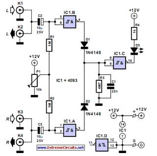

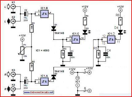

Een ledje per kanaal is voldoende, Anne....
Beetje als dit :
Re: Overhaulin' : Elektuur Crescendo 1983 Eindversterker.
Beetje als dit :
Nee hoor, eerder beetje als dat :lol:
