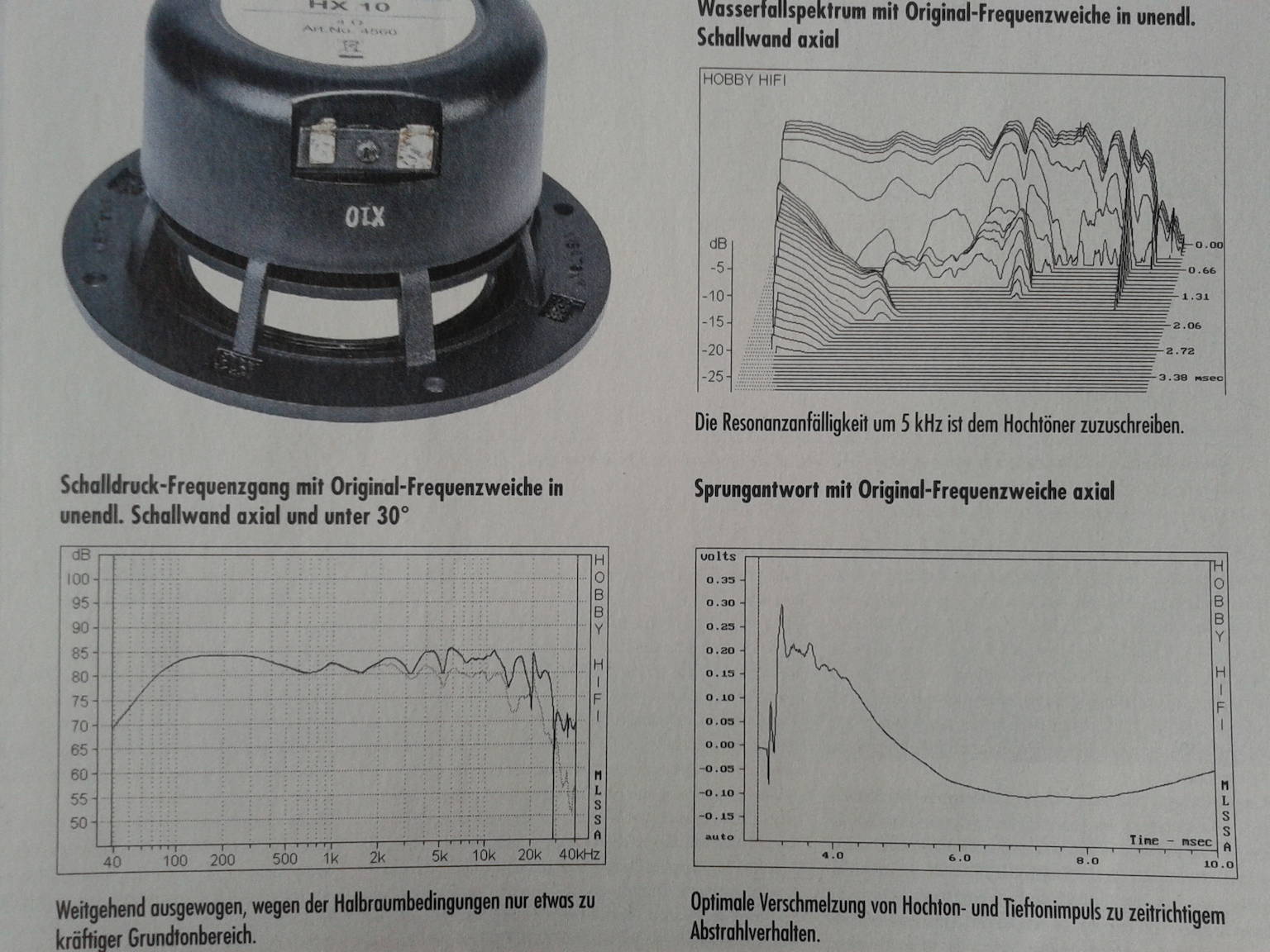

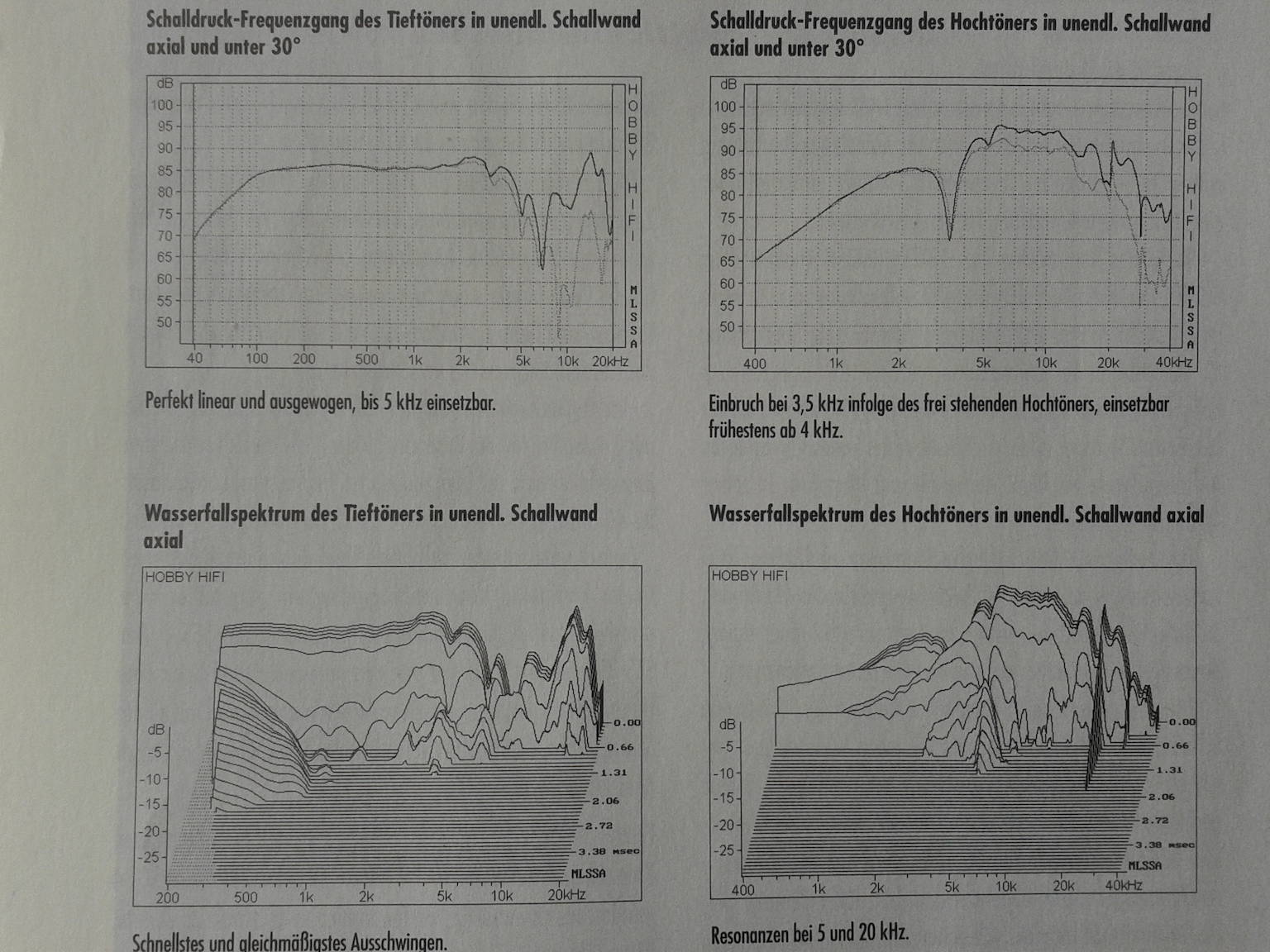

Nou Leo, ik heb eens even wat coaxen vergeleken. Had hier een Hobby Hifi (okt/nov 2012) in de krantenbak liggen.
Zie ik dat de Visaton HX10 dezelfde opbouw heeft en by far de mooiste hoogmeting heeft, zeker v.w.b. watervalplot.
Ook een krater bij 3,5kHz terwijl het na filtering maar weinig problemen geeft...
De andere kandidaten zijn o.a. PA met opzet hoorn, van achter gemonteerd en de bekende Thiel SC3-3N MKII met de tweeter in het hart van de midwoofer. Ook de Seas Excel C16N001/F zit in de test. Allemaal gehavende SPL curves, wat zich ook in het waterval plot laat zien. En dan staat de conus van de midwoofer nog stil. Alleen al voor- en achterwaardse rustposities maken van de curve een rommel, zie hier iemand die dat mooi gedocumenteerd heeft (om over de effecten van een dynamisch signaal maar te zwijgen):
http://www.visaton.de/vb/showthread.php?t=23755&page=2
Kortom, de opbouw heeft zeker ook voordelen.
Ik verwacht dat Mission bewust de tweetervorm met de 3 afvlakkingen asymmetrisch heeft willen maken. Dit werd bij Vifa ook gedaan:
ASE/Vifa 17CN225-XT/8
Toevallig is het bij de Mission tweeter meer de aanpak die Vifa op de conusluidsprekers toepast, met de 5 afgesneden delen langs de conus (om hem asymmetrisch te maken).
Kortom, het concept hoeft niet in de prullenbak. Maar wellicht is het met de Mission wel een Mission Impossible.

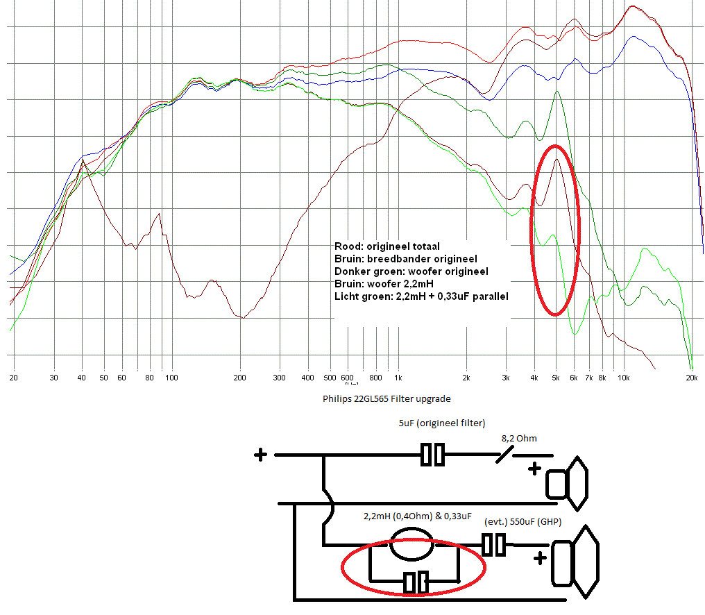

Hier wat metingen van de Visaton HX10. Hij is met een eenvoudig filter uitgerust, 1 spoel, 3 condensatoren en een spoel zijn te zien Ik weet niet of dat alles is. De overnamefrequentie is 4,3kHz. Het is daarmee niet perfect van storingen, maar wel vrij netjes gezien de "problematische" opbouw. Een steilflankiger of uitgebreider filter zou wellicht dit nog kunnen optimaliseren. Maar ik vond het een toonbeeld van prima constructie, zie ook de 30 graden meting. Weinig reden tot klagen! En de andere tweeters hebben allemaal axiaal een flinke boost tot en knik vanaf 4kHz die je onder 30 graden niet meet. Ook de Omnes Audio CX3.0, die verder heel mooi meet. Dus, geef het concept nog maar niet op vanwege de curves...
Gewoon de tweeter hoog genoeg inzetten zou kunnen werken!

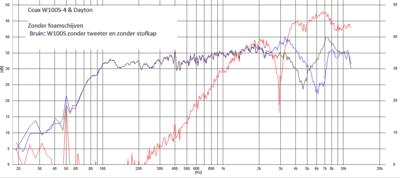

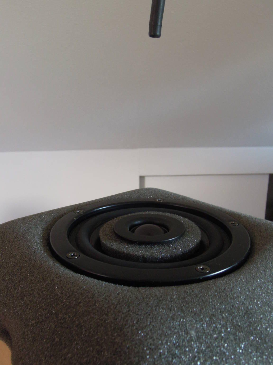

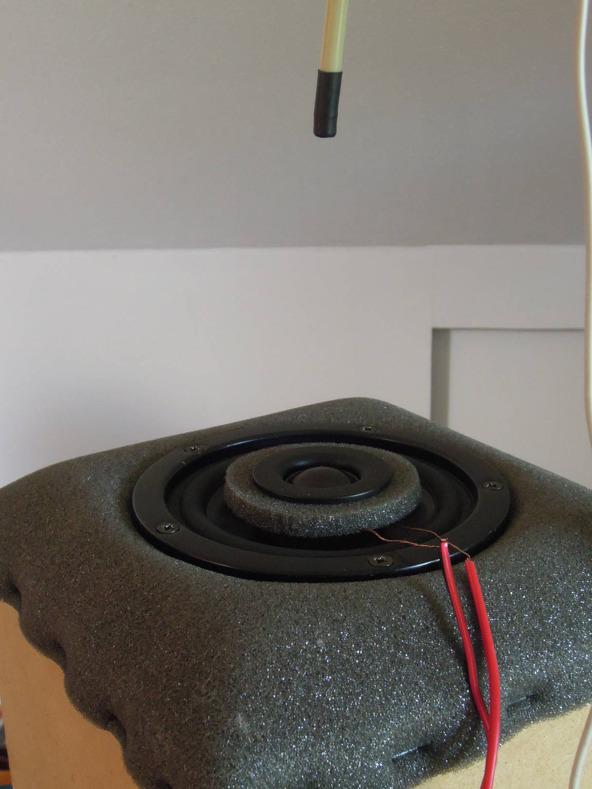

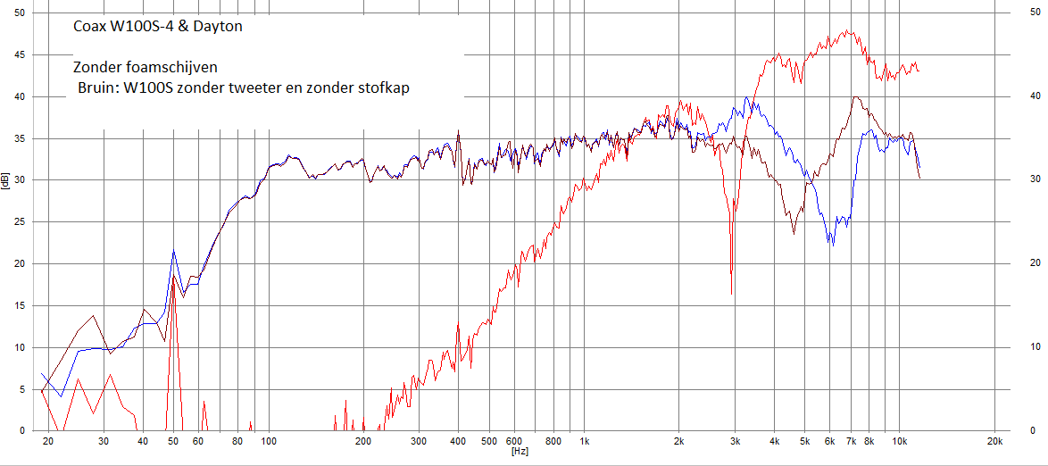

Heb even gekeken of mijn tip om te werken met een foam kraagje o.i.d. ook zoden aan de dijk zet....
Eh, ja. Nogal :D
Echter of het gaat helpen is nog maar de vraag. Ik zie bij de midwoofer een toename van de geluidsdruk onder 3kHz en een flinke afname daarboven. Bij de tweeter zie ik een verlaging van de dip, van ca. 3kHz naar 2,5kHz maar ook voor de tweeter werkt het foam reducerend in het gebied rond 4kHz. Hierdoor is de tweeter respons niet verbeterd.
Het is heel leuk voor een vervolg onderzoek maar ik weet voor nu even genoeg:
De tweetercurve krijgt een enorme dip en de staaf met tweeter heeft behoorlijk invloed op de midwoofer SPL curve. Beide kun je met foam manipuleren maar of je het rondom het overgangsgebied daarmee beter maakt is even de vraag. Een waterval plot o.i.d. is daarbij wel handig, dat kan niet met ATB geloof ik.
Dit is de tweeter op de diepste stand
Dit is met de tweeter op halve hoogte (diepte)
Kortom, geen idee of je er met de Mission iets mee opschiet maar het heeft wel effect.

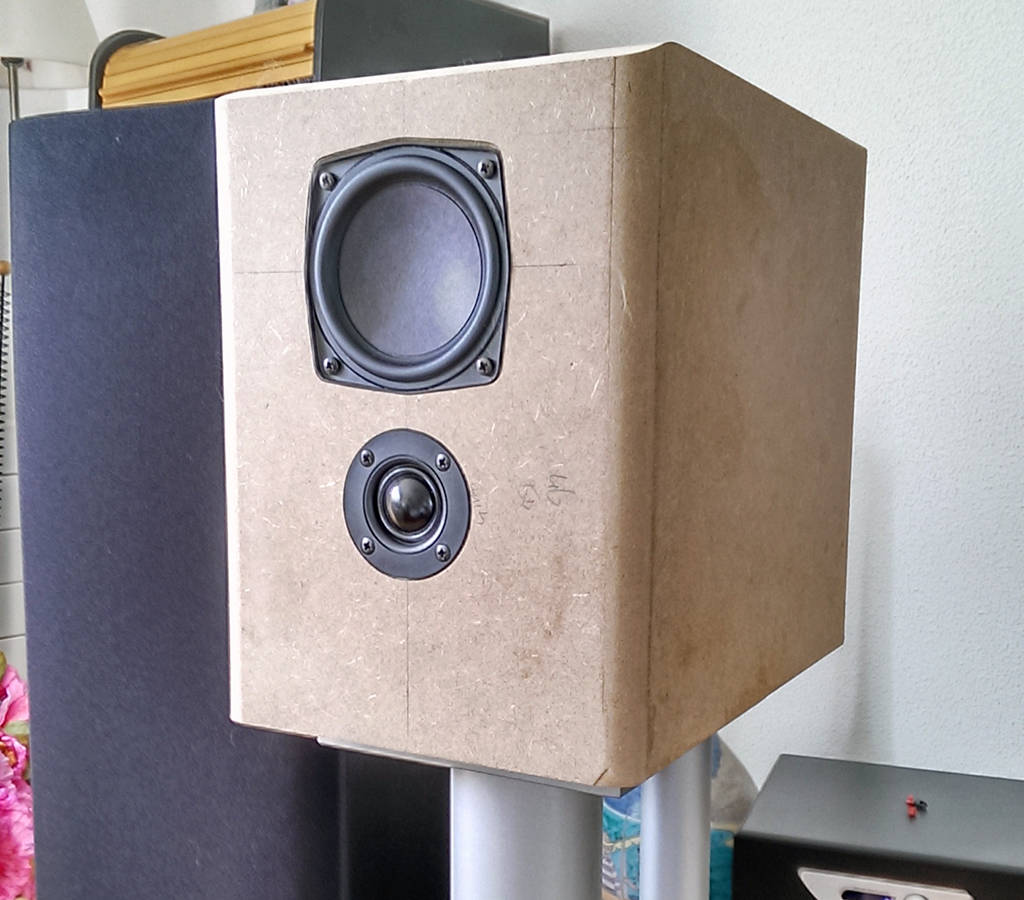

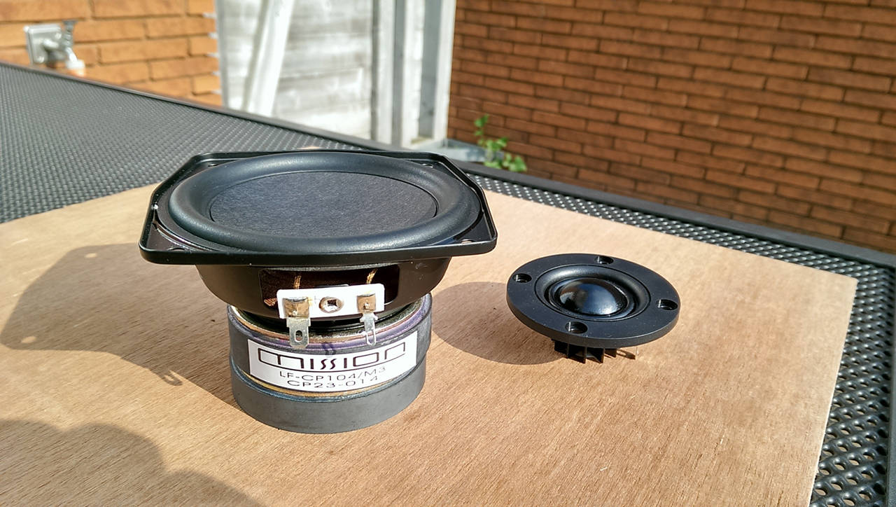

Zo, vanmiddag kwam er een pakketje binnen van RumoH. De belangrijkste inhoud:
Mission + Dayton
Mission + Dayton
Mission CP104
Dayton ND25FA
Prachtig wat een klein tweetertje :mrgreen:
Blijven we toch mooi ruim binnen het budget.
Dit wordt dan de bezetting. Om het bic ontwerp dat ik heb niet al te veel geweld aan te doen is het de bedoeling dat de drivers ook in deze volgorde worden gemonteerd. Om een indruk te krijgen van de afmetingen ligt er een 2 euro stuk naast:
Line up
Line up
Het komende weekend een tweetergaatje frezen in mijn testkastje en dan volgen er metingen, het importeren, simuleren, filter bouwen en luisteren.

Kappa7 schreef:
Mooie drivers om te zien :kwijl:
Op die bovenste foto ziet die CP104 er best robuust uit, als of het een 7" woofer is, maar als je er een cd bovenop legt, dan steekt die aan alle kanten nog uit. :mrgreen:
Ik vind het echt niet tegenvallen voor die centen:
Mission CP168 (Had ik al in huis) 19,32
Mission CP104 16,26
Dayton ND25FA 12,30
Totaal 47,88
Indien nodig heb ik dus nog ruimte voor een dubbele woofer uitvoering :yeah: :yeah:
Ik verwacht dat dat tweetertje zeker niet minder presteert dan die mission coax tweeter, en die mat al best aardig toen ik de wooferconus afgeschermd had.
De CP104 heeft dezelfde afmetingen als de coax (er zit alleen een dikkere magneet aan) en ik vermoed dat die best goed zal presteren zonder die coax toren ervoor.
We gaan het zien :rock: :rock:

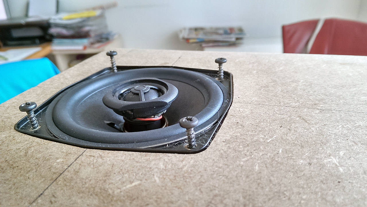

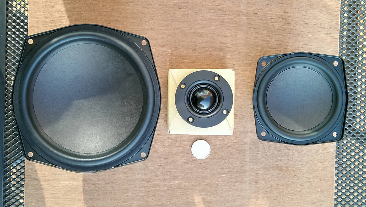

Vandaag de kast even op de nieuwe units aangepast. De Coax losgeschroefd. Dat twaron komt gewoon door de schroefgaten mee naar buiten :shock:
CP-10X
CP-10X

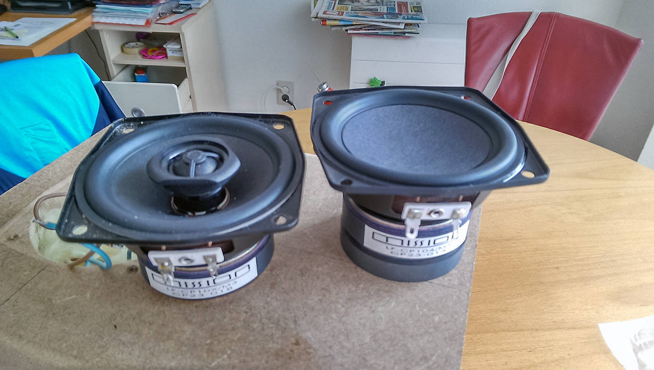

De oude en de nieuwe naast elkaar:
CP-10X en CP-104
CP-10X en CP-104

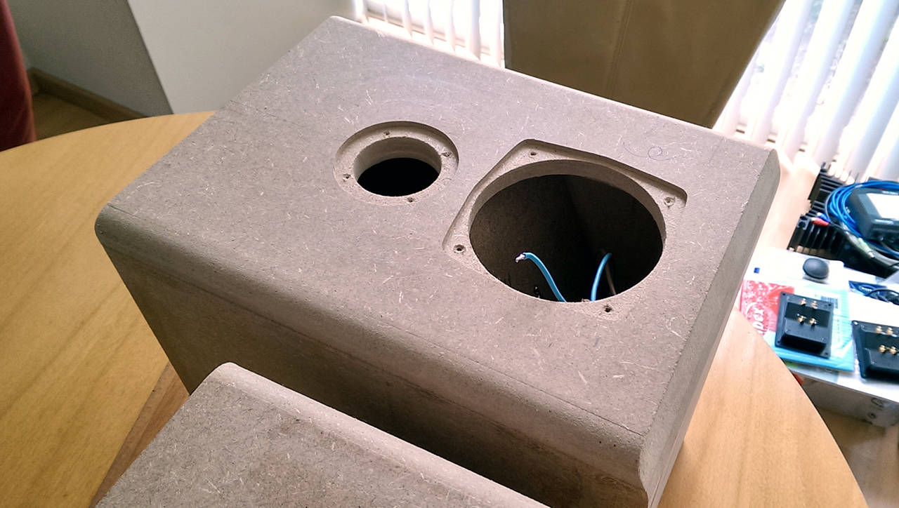

Gaatjes voor de tweeter gefreesd...
Tweetergat
Tweetergat
...en de nieuwe units gemonteerd.
Mission CP-104 en Dayton ND25FA
Optisch vind ik de units nog te ver uit elkaar staan. Toch is de afstand tussen de rand van de woofer en tweeter maar 12 mm.
Ik heb de 12 dB filters die ik nog had liggen even aangesloten, maar dat klonk natuurlijk nergens naar. De woofer van de coax heeft een impedantie van 12 ohm en de nieuwe CP-104 dus 4 ohm. De Dayton tweeter is ook 4, daar waar de oude tweeter 7,5 ohm is. Dat dat niet werken gaat was vooraf al wel duidelijk.

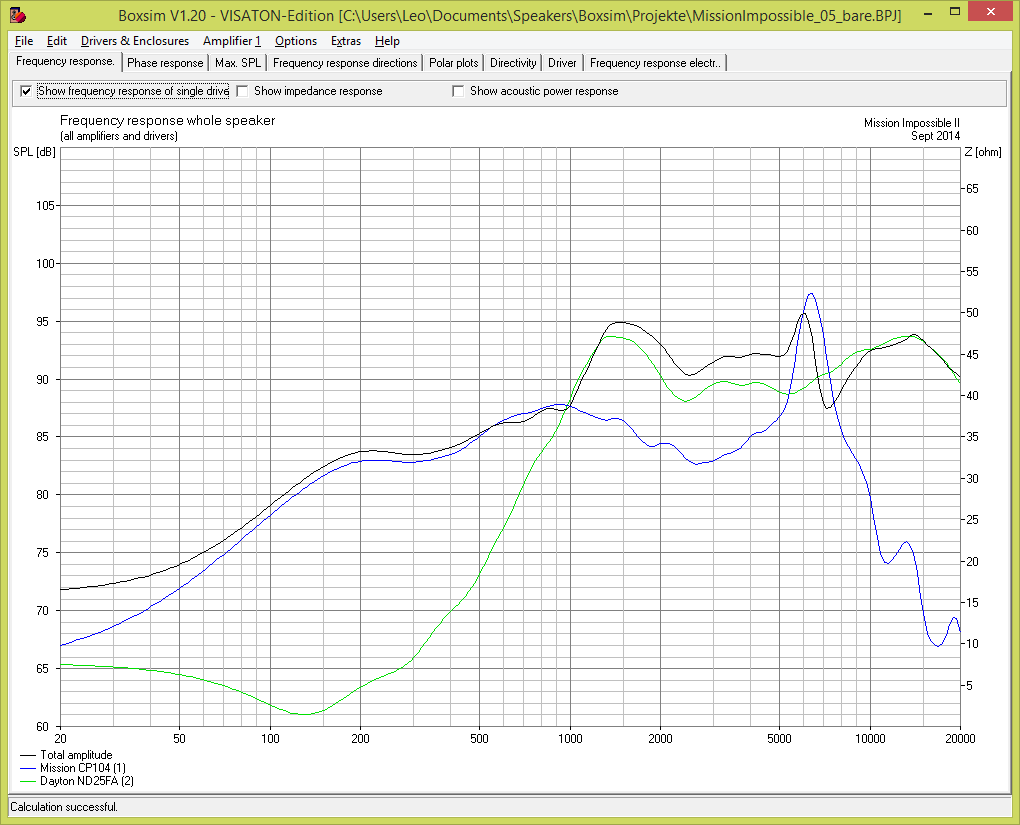

Morgen maar weer eens een paar metingen doen om met een simulatieprogramma een eerste opzet van een nieuw filter te kunnen maken. Ik hoop nu wel van die Alpe d'Huez etappe af te zijn, zodat ik een beetje een normaal filter kan maken.

Veel hoger was ik niet van plan te gaan :mrgreen:
Ik had al begrepen dat ik me te vroeg zorgen maak. Die tweeter kan al vanaf 2kHz.
Ik ga eerst maar eens importeren en de akoestische offset bepalen (echt mijn ding [-( ).
Dan een filtertje tekenen.

CP104+ND25FA
CP104+ND25FA

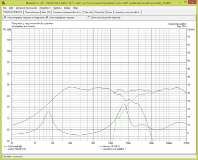

De meting van de units los heb ik geimporteerd in Boxsim en met een offset van 12mm kom ik tot het volgende resultaat:
Boxsim simulatie
Boxsim simulatie
Alleen het gebied tussen 600 en 1000Hz wijkt een beetje af.
Lijkt me goed genoeg om een eerste filtertje te maken.

Ziet er prima uit. Toch ben ik benieuwd wat er gebeurt als je de polariteit van 1 unit omdraait. Ik verwacht dat je dan het nog beter kunt benaderen, ik verwacht namelijk een diep(er) dal en dus beter 'beeld' :hide:
Chris_T schreef:
Het filter is voor de rest eenvoudig: 2e orde op 2kHz met een LCR voor de bafflestep bult.
Van de breakup en bijbehorende vervormingscomponenten is vrijwel niets terug te vinden.
Toch is een mini notch ook geen werk. Gewoon over de seriespoel van de woofer een heel kleine condensator parallel zetten, evt. met een weerstandje in serie om de werking te reduceren. Een mini notch trekt een flink dal in je curve waar de woofer al gestopt is. Daarboven loopt de filtering eigenlijk weer op. Kun je in boxsim goed zien bij de elektrische curve.
Hier een voorbeeld van een mini notch en de werking:
http://forum.zelfbouwaudio.nl/viewtopic.php?f=3&t=17644
Werkt enorm, piek 10dB gedempt met een 0,33uF MKP-tje. Kan die wel even in een enveloppe op de bus gooien als je niets hebt en het wel wil proberen. In boxsim kun je eenvoudig uitzoeken welke waarde je nodig hebt.

Gisteravond heb ik dit al verzonnen:
Preview:
Preview:
Komt wel goed :wink:
Berichten: 9199
Re: Project 02: Mission Impossible
Eh, dat lijkt me een understatement :mrgreen:
Dit is direct stukken beter dan met de Coax :D
