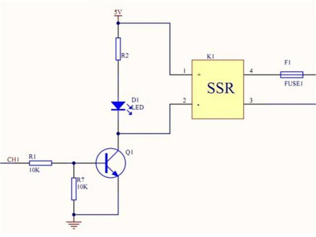

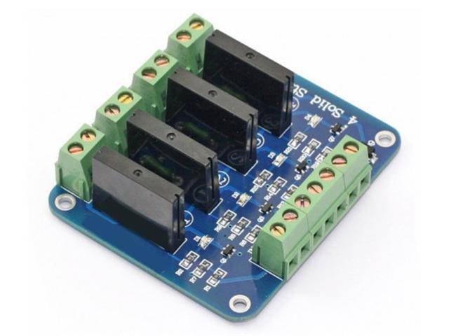

ik ben al een tijdje in het bezit van de AFDAC-LB, alleen nu ben ik hem in een behuizing aan het plaatsen met 2x een LM4780 versterker etc etc.
ik wil de trigger uitgang gaan gebruiken om een aantal 230v punten te schakelen door middel van onderstaand printje.
http://www.ebay.com/itm/5V-2-Channel-So ... 25a47126d7
ik heb hier helaas geen schema van, het idee is als er 3,3 -5 v op de CH1 -4 komt... dan schakeld dat relais in.
kwam op het net nog een gelijkwaardig? (denk ik) printje tegen met bijbehorende schema.
alleen nu bij de test opstelling kom ik er achter dat de trigger uitgang massa geschakeld is (na het vinden van het schema :hide: )
het relais blijft dus standaard gesloten ipv uit te schakelen zodra de DAC in standby gaat omdat de 3,3v nooit wegvalt.
de DAC + het schakelprintje worden gevoed vanaf dezelfde 6v trafo,
6v en massa op de DC + en - van het relais bordje.
en trigger + op de CH 1 - 4.
is hier toevallig een simpele oplossing voor, zie ik iets over het hoofd, sluit ik het verkeerd aan of dien ik een ander relais printje toe te passen?

die had ik inderdaad al staan om vanavond te proberen, maar wat ik uit de post van knuisje begreep is dat deze schakeling omgekeerd werkt.
3,3v = standby en 0v = aan.
dus dat zal niet werken.

Eigenaardig,
knuisje schreef:
Er zit een trigger uitgang op de controller die 3.3V afgeeft als de dac "aan" is en 0V als hij in standby is. Hiermee kun je de smps standby input (J5:1) aansturen die min. 3.3V nodig heeft.
en dat is nou net wat CH-1 verwacht.Met de 3,3V schakelt ie in, gaat ook 't LEDje branden.

klopt ja, maar die 3,3v gaat niet uit, aangezien ik niet zou weten waar ik de - van de trigger op moet aansluiten. :think:
en hij moet niet omgekeerd zijn, hij wil 3,3v hebben bij inschakelen, en 0v bij standby.
dus dan zou bovenstaande niet werken toch?

Nogal onduidelijk, knuisje heeft het over "een trigger uitgang" die +3,3V bij aan 0V bij uit ,maar er zijn er twee in z'n tekening; +trigger en -trigger :?
Misschien de andere proberen, als die er is :o

ik heb het schema even bijgesneden, dit is zoals het op de controller zit:
Re: AFDAC-LB (Low Budget)
Het aller simpelste lijkt me dan zo
om nergens inwendig iets te veranderen.
Oh ja, met CHx aan de +6 en de massa schakelen via de trigger- lukt waarschijnlijk wel met eentje.Twee of meer is vermoedelijk wat te zwaar trekken.

hi Anne,
ik heb jou schema uitgeprobeerd, alleen dan met de 2n4401, ik kon zo snel buiten de maximale stroom om geen verschillen vinden.
werken? nope, helaas niet.
volgens komt dit omdat er op X3-2 geen spanning staat die de base open stuurt van de BC558 / 2n4401.
deze moet ovlgens mij van X3-1 afkomen.
Tauremight schreef:
hi Anne,
Mis hoor, de 1N4401 is een NPN, BC558 is PNP (of 557, 559)
