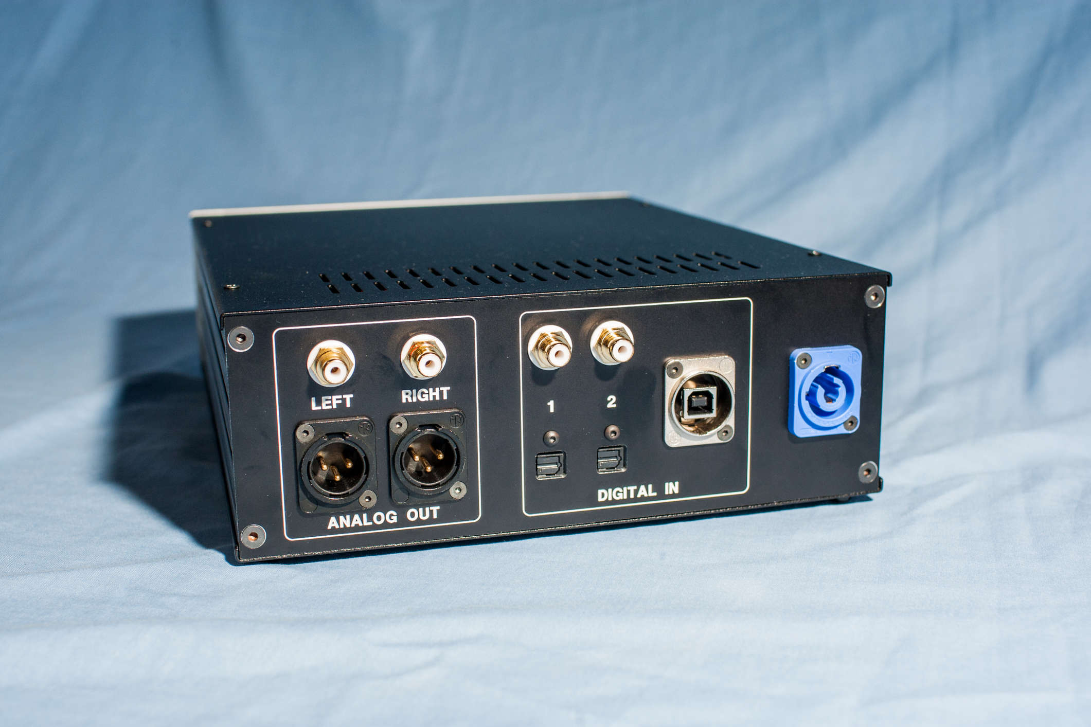

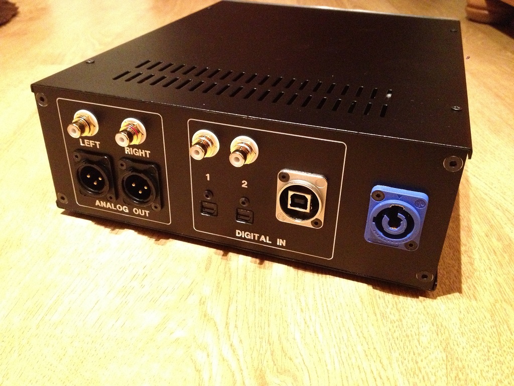

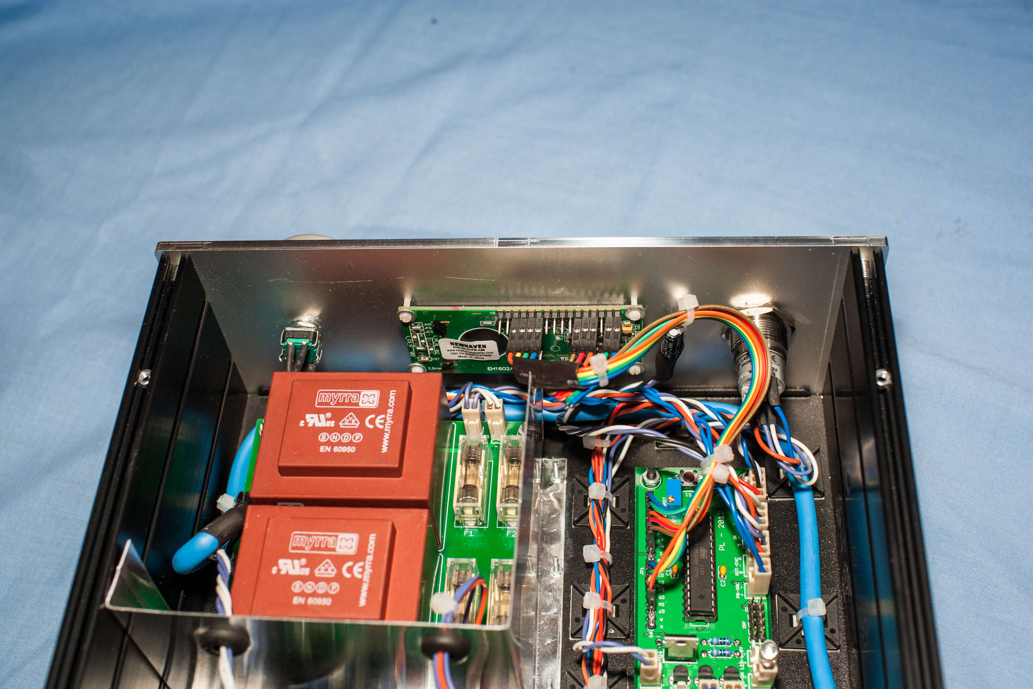

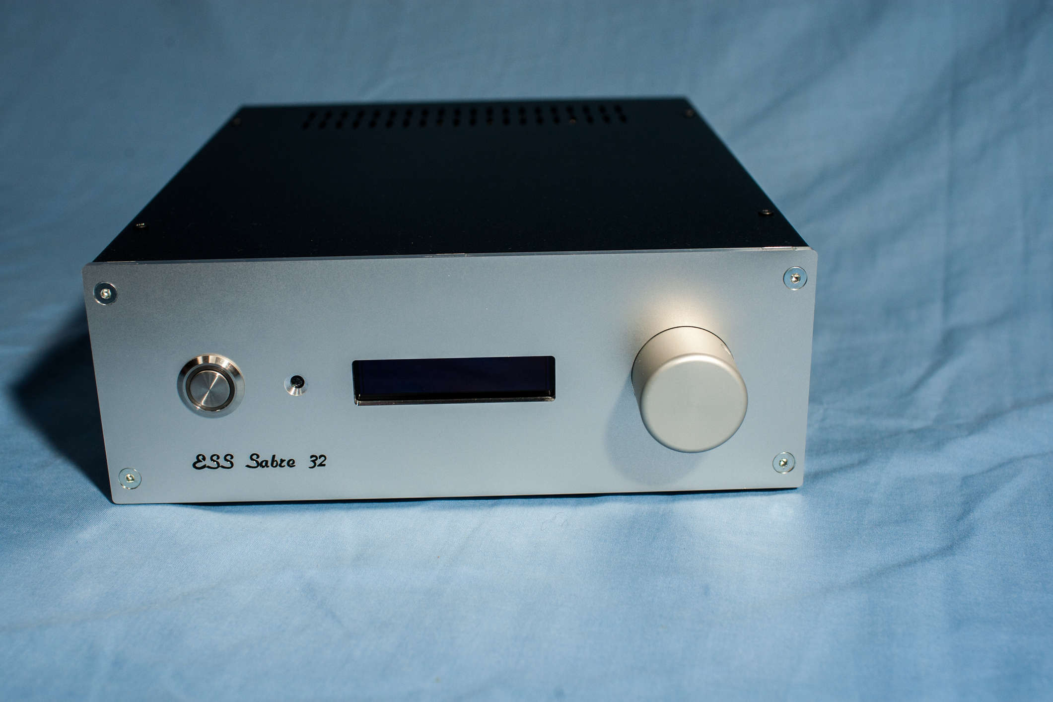

Hij is definitief af, en ik ben er zéér tevreden mee !
De binnenkant zit aardig vol, MAAR, het display is vastgezet met ... boutjes ! :goeie:
M2 draad, 2mm diep laten tappen in de achterkant (Schaeffer FTW ! )
Alleen het IR oogje had lijm nodig :( :wink:
Vooraan ook toch nog gekozen voor een drukknopbediening ipv een schakelaar.
Doordat ik m'n nCores ook ga bedienen met zo'n drukknopje is dat een gelijke bediening :rock:
Srr voor de slechte iPhone foto's ook.. betere foto's + binnenkant volgen nog later deze week ..

Mooi compact geheel geworden. :goedzo:

Goh wat mooi Bert! :shock:
Alsof ie zo uit een high end audioshop komt. =P~ =D>

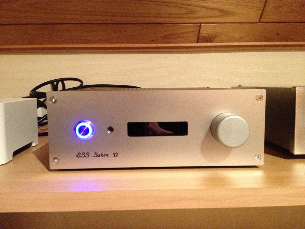

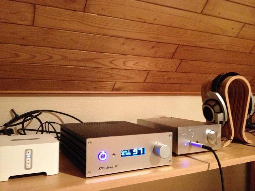

Bericht door BertDB »
Dank!

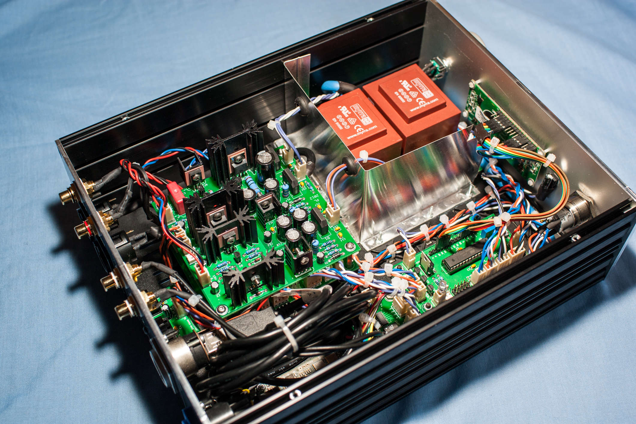

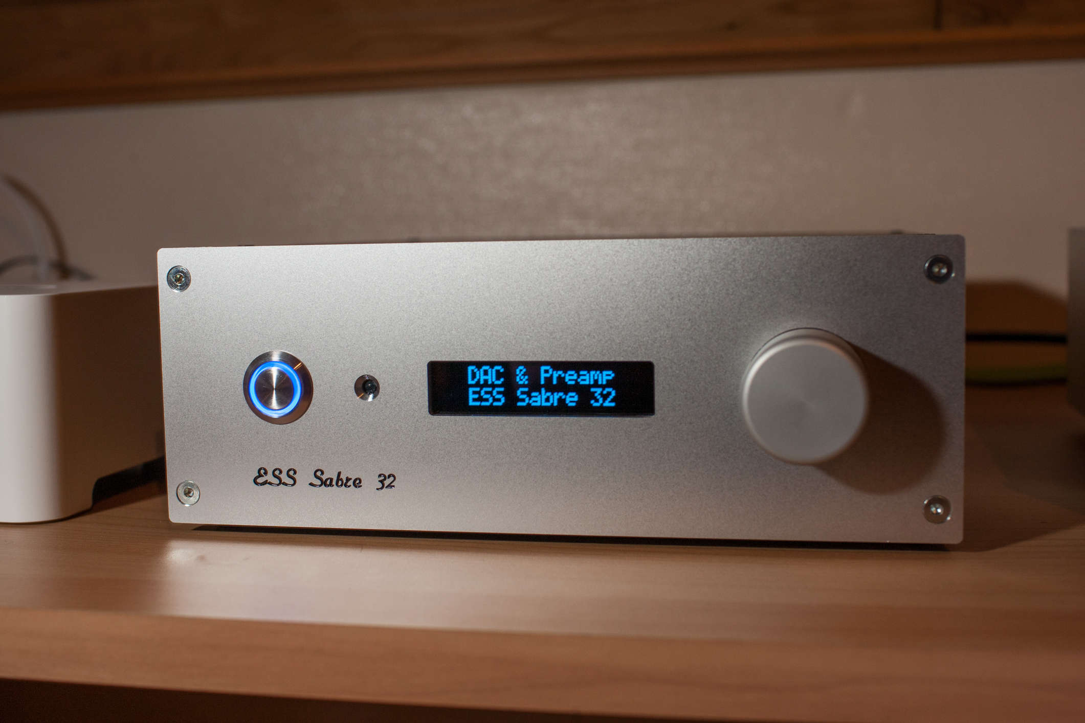

Zoals beloofd, betere foto's !
Het enige wat ik wat jammer vind is dat de USB-kabel met haakse connector niet te verkrijgen was in een lengte kleiner dan 1,8m...
Zit dus opgerold in m'n chassis 8-[
Opstartscherm
Opstartscherm
Berichten: 3690
Locatie: Julianadorp
Re: Bouwtopic AFDAC 2 - ESS Sabre ES9016
Bericht door knuisje »
Voorbeeldig Bert. =D> =D> =D> =D>
Ik had alleen die USB-kabel ingekort. :lol:
Berichten: 17867
Inderdaad erg netjes, en die USB kun beter met een eigen gefabriekt kabeltje aan de onderzijde direct aan de Amanero solderen.
En dat kan (lijkt mij) ook wel eens wat schelen in een betere geluidskwaliteit wat je dan bereikt.

Zal eens bekijken hoe ik dat op een propere manier kan doen.. nu stoort het me toch wel een beetje :(
Uit mijn "panische angst" :wink: voor brom/ruis heb ik zoveel mogelijk met afscherming gewerkt.
- Trafo's afgeschermd met alu
- 230V kabel met geweven metalen mantel welke aan één kant aan chassis/randaarde hangt
- Alle connectoren achteraan zijn geïsoleerd van chassis
- S/PDIF uitgevoerd met fijn coaxkabeltje
- Gebalanceerd-uit met microfoonkabel
- SE-uit met afgeschermde audiokabel
- Alle draden getwist
Of het allemaal nodig is weet ik niet, maar de muziek start prachtig uit een zwarte achtergrond, magnifiek !
Peter, bij deze, erg veel dank voor alle hulp, tijd én de mooie kits die je samengesteld hebt ! :goeie:

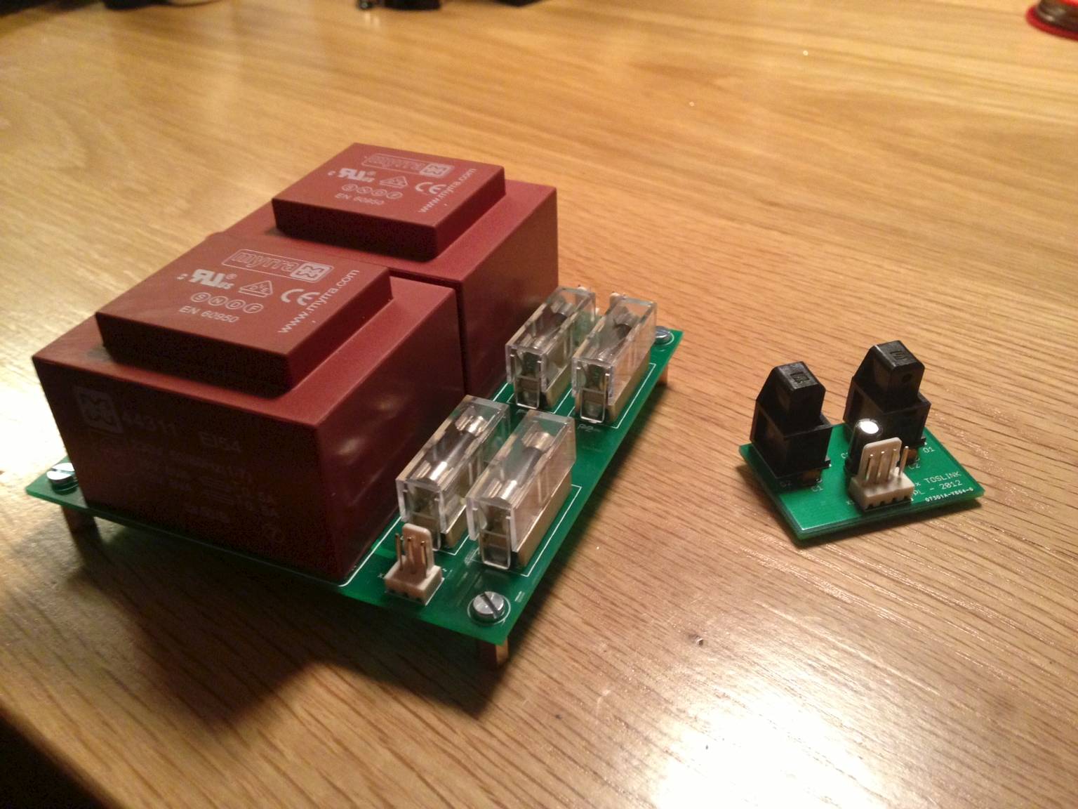

Het resultaat na het eerste avondje solderen:
een in elkaar gezette toslink print en trafoprint.
Voor een onervaren soldeerder ben ik er blij mee!
Wel een vraag: ik heb getracht de fluxresten te verwijderen met alcohol, maar toch blijft er een plakkend goedje over, het lijkt net alsof niet alles weg is. Iemand een goede tip?
Na het weekend weer verder!
http://dickbest.nl/index.php?_a=viewProd&productId=2135
Flux borstel je weg met wasbenzine, fluxverwijderaar of printreiniger. Middelen als alcohol lossen hars inderdaad niet goed op.
daansan
Berichten: 63
Lid geworden op: zo 24 feb 2013, 16:54
Bericht door daansan »
wasbenzine is verder nergens schadelijk voor? T is in ieder geval een stuk goedkoper dan fluxverwijderaar (bij o.a. dick best)...
dan zou ik liever een oplosmiddel als thinner of ontvetter gebruiken,wasbenzine laat toch residu achter.......
en de thinner bij de bouwmarkt is toch ook slap spul,dus dat zal niet te veel ellende aanrichten.
Wasbenzine wordt al sinds oudsher gebruikt voor verwijdering van soldeerhars.
Verwar je wasbenzine niet met terpentine of petroleum? Dat is een verwarring die vaak terugkeert, maar i.t.t. terpentine is wasbenzine zo schraal als maar zijn kan. Daarnaast lost het niet gelijk de opdruk en veel kunststoffen op, zoals bijv. thinner en aceton wel doen.
nope,ik werk elke dag met deze producten en wasbenzine laat residu achter.
