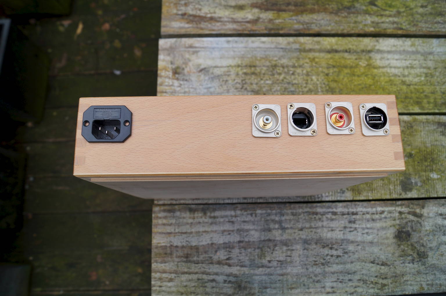

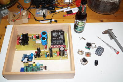

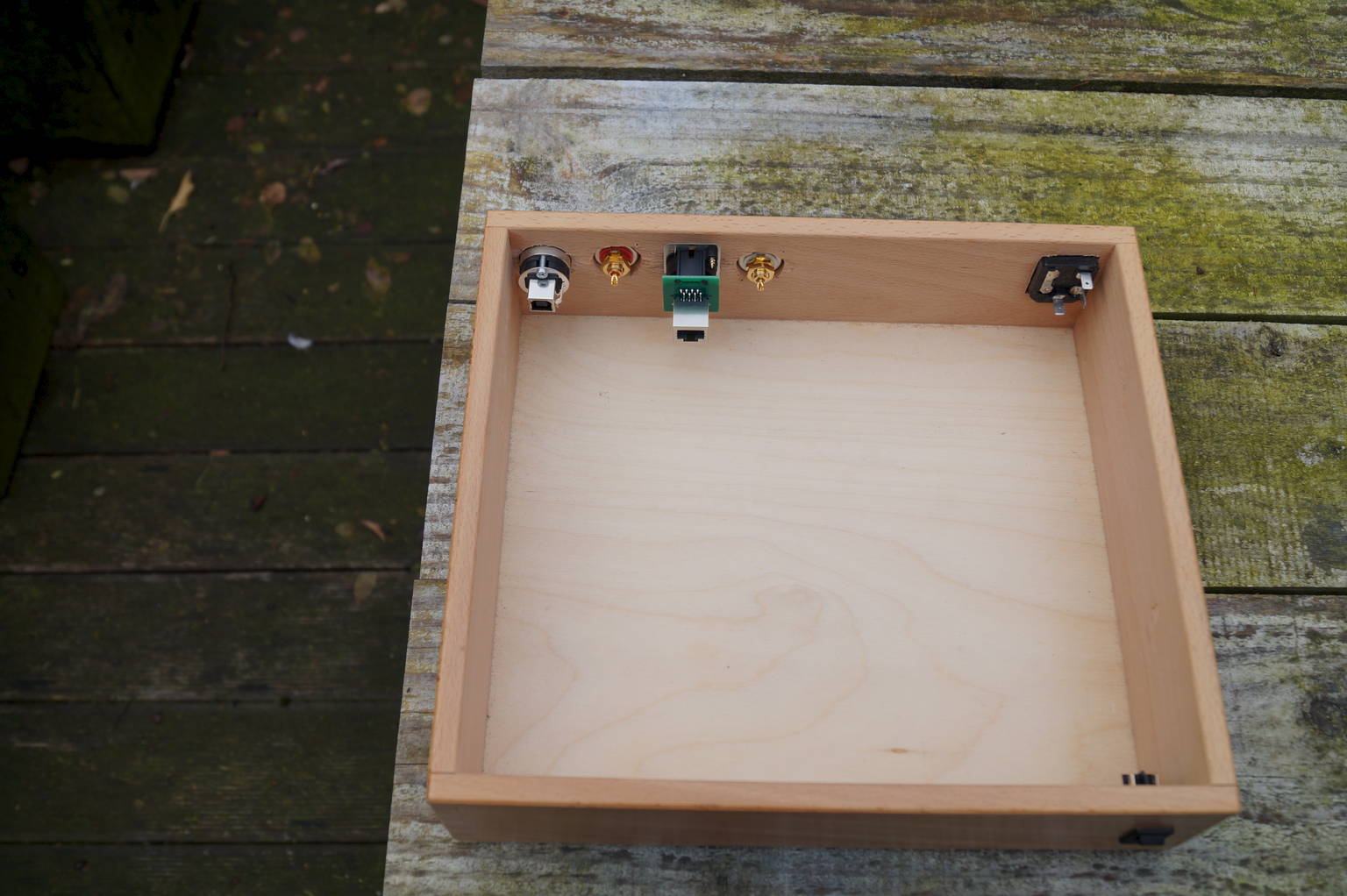

Vandaag even een beetje stoeien met de Hardware................................... :mrgreen:
Passen en meten dus :wink:

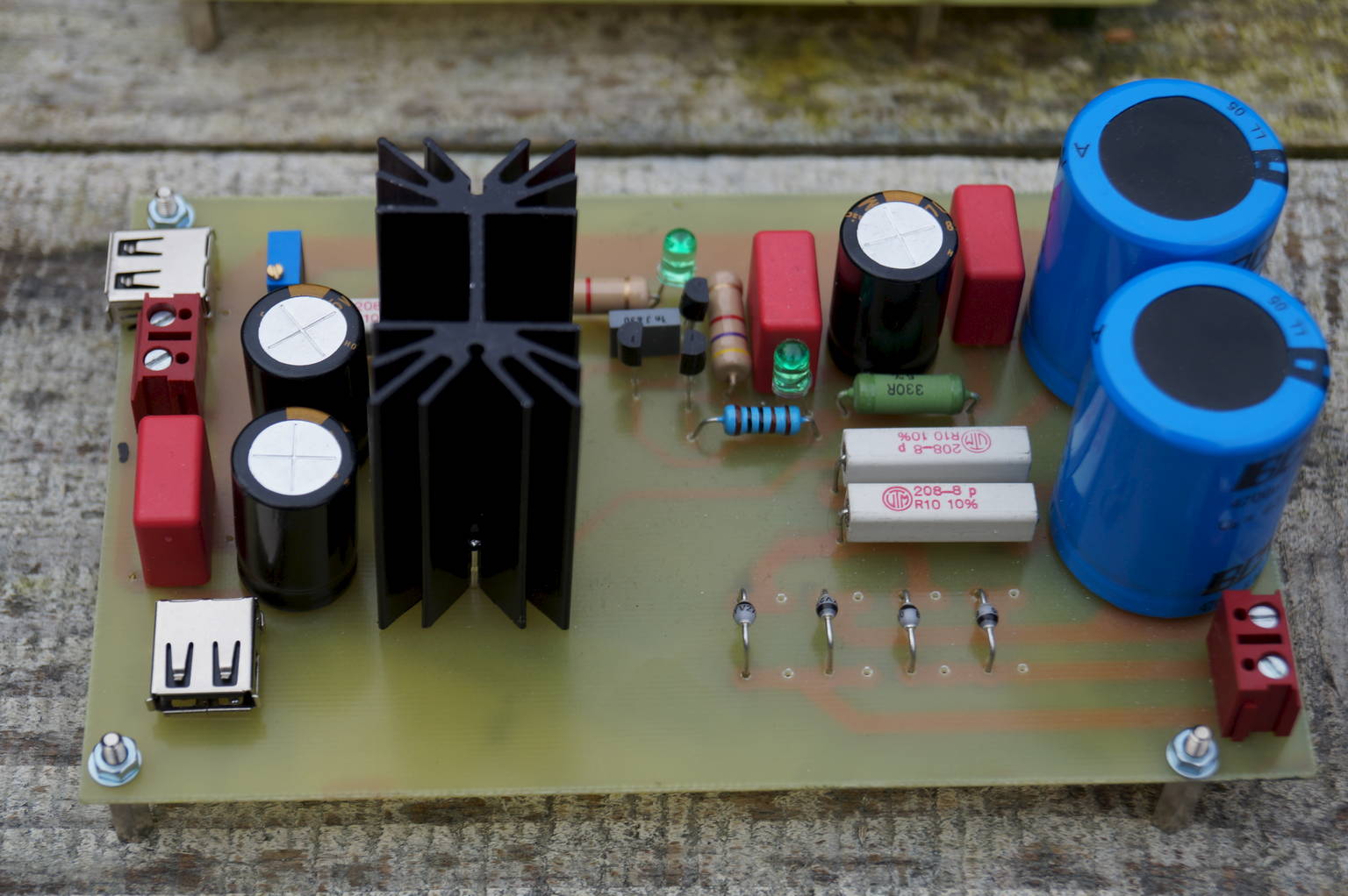

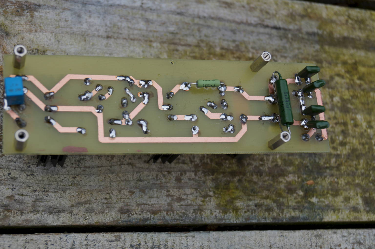

Verder de Salas shunt voor de DAC verder getweakt :rock:
Greenies van 10nF over de dioden gezet,de grote voedings elco gebypassed met een PIO condensator en een vishay 1837 100nF over de laatste elco gezet
voor betere bascontrole :wink:
De shuntweerstand die de max mA bepaald is een Kiwame 10 ohm.
De voeding van de Framboos voorzien van een extra USB voedingsaansluiting ,bouwtechnisch kwam dit beter uit. O:)
