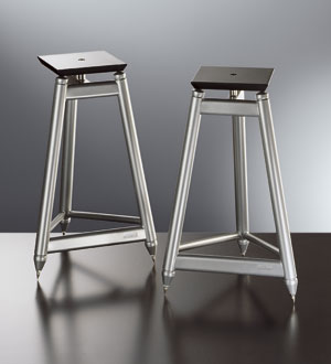

Voor de stands zit ik nu te denken aan een model van Solidsteel, de ss-5:
(wel in het zwart)

Zijn wel fraai die solid steel stands.
Berichten: 14141
Re: 2-weg met C-Quenze 18H52 en AMT 25-7
Zeker, deze wijkt af van de gebruikelijke opbouw van een speaker standaard: platte onderplaat, ronde/vierkante buizen, platte bovenplaat.
Tevens zien ze er niet zo massief uit, er blijft lekker veel 'lucht' onder de speaker.

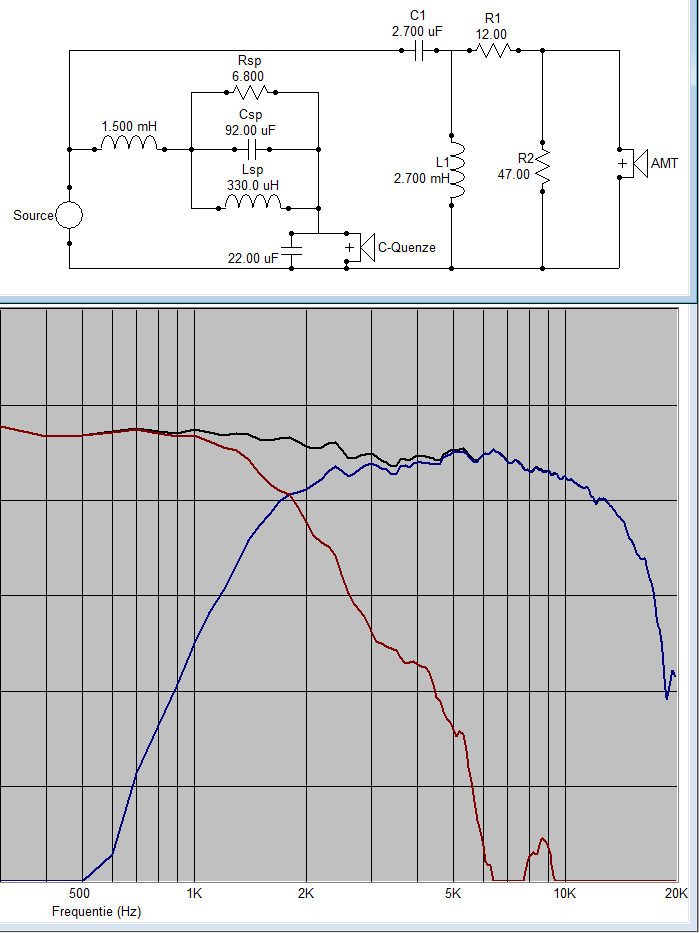

Walter, de beste ervaringen met 4de orde akoestisch heb ik met een zo laag mogelijk overnamepunt. Liefst beneden 2kHz. Je krijgt dan een zeer zuiver geluid en met de juiste tuning wordt het ook muzikaal. Zie termino. Hieronder een voorbeeld van hoe dat bij jou zou kunnen uitpakken.

En hier heb ik, voortbordurend op dit filter, nog een versie met correctie voor het tophoog. Mooi voor de bekkens.

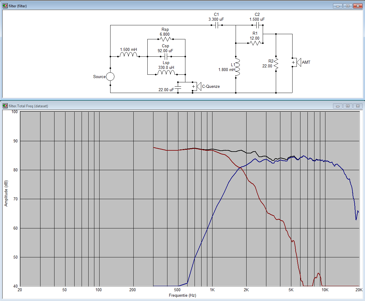

Berichten: 14141
Zo, even een middagje weg en alweer 2 nieuwe varianten, hier valt nauwelijks meer tegenop te solderen.... :mrgreen:
Blijkbaar moet ik toch maar de 1e orde variant proberen als ik Jeroen tevreden wil stellen :D
Ik snap alleen niet helemaal hoe het kan dat 1e orde mogelijk is zonder fasecorrectie (2x spoel + 2x condensator) de baffle is immers niet akoestisch uitgelijnd.

Het faseverschil van 2-4kHz is constant, dwz dat de drivers in het overnamegebied bij elke frequentie op dezelfde manier optellen.

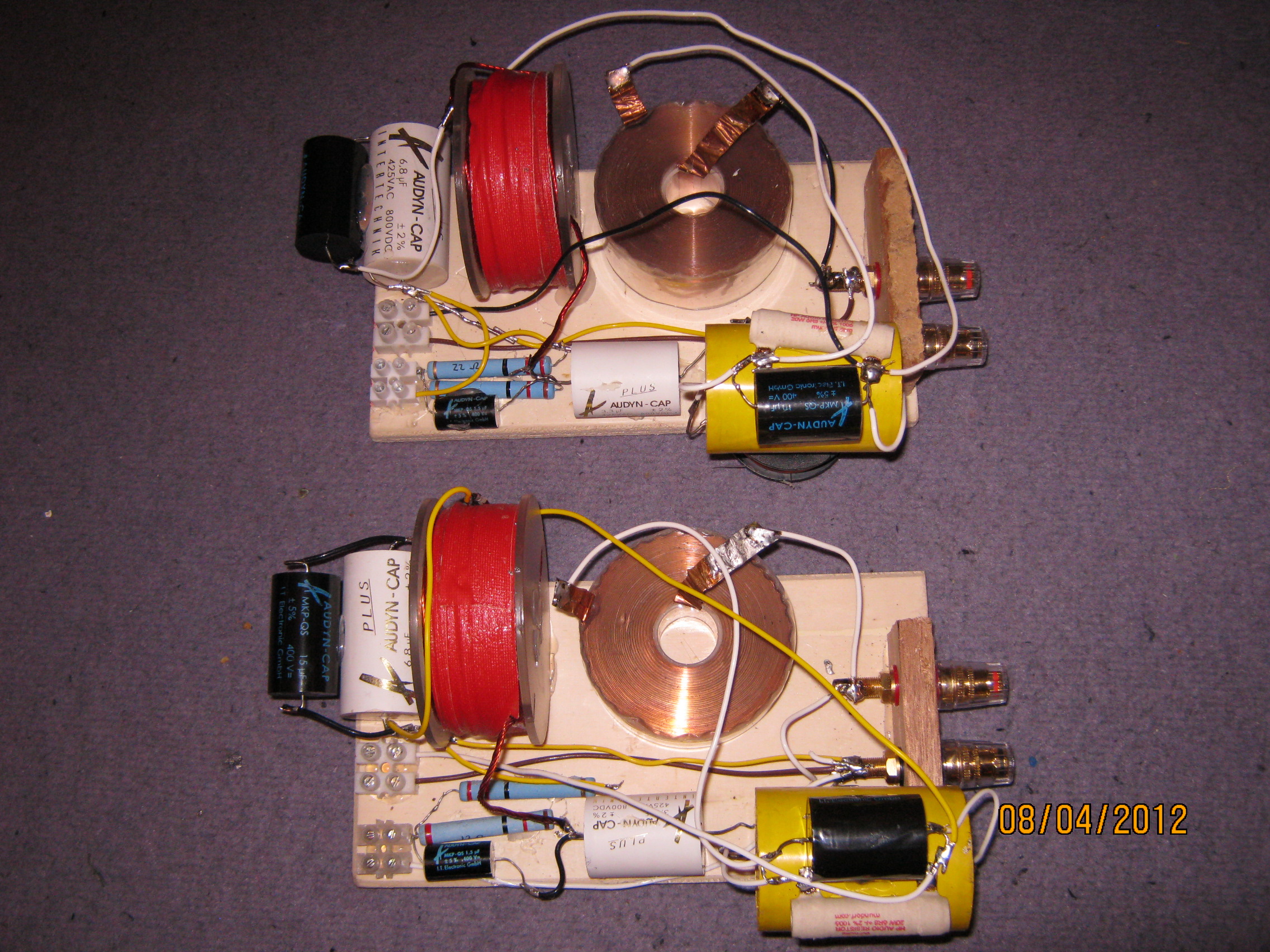

Hallo Dre,
Zojuist de filters in elkaar gezet, was wel even wat werk met name die grote 1.8mH spoel was lastig erin te krijgen qua ruimte.

PS: ik had een aansluitfoutje gemaakt, maar die kwam naar voren tijdens het nalopen a.h.v. het schema, een goede methode dus.
