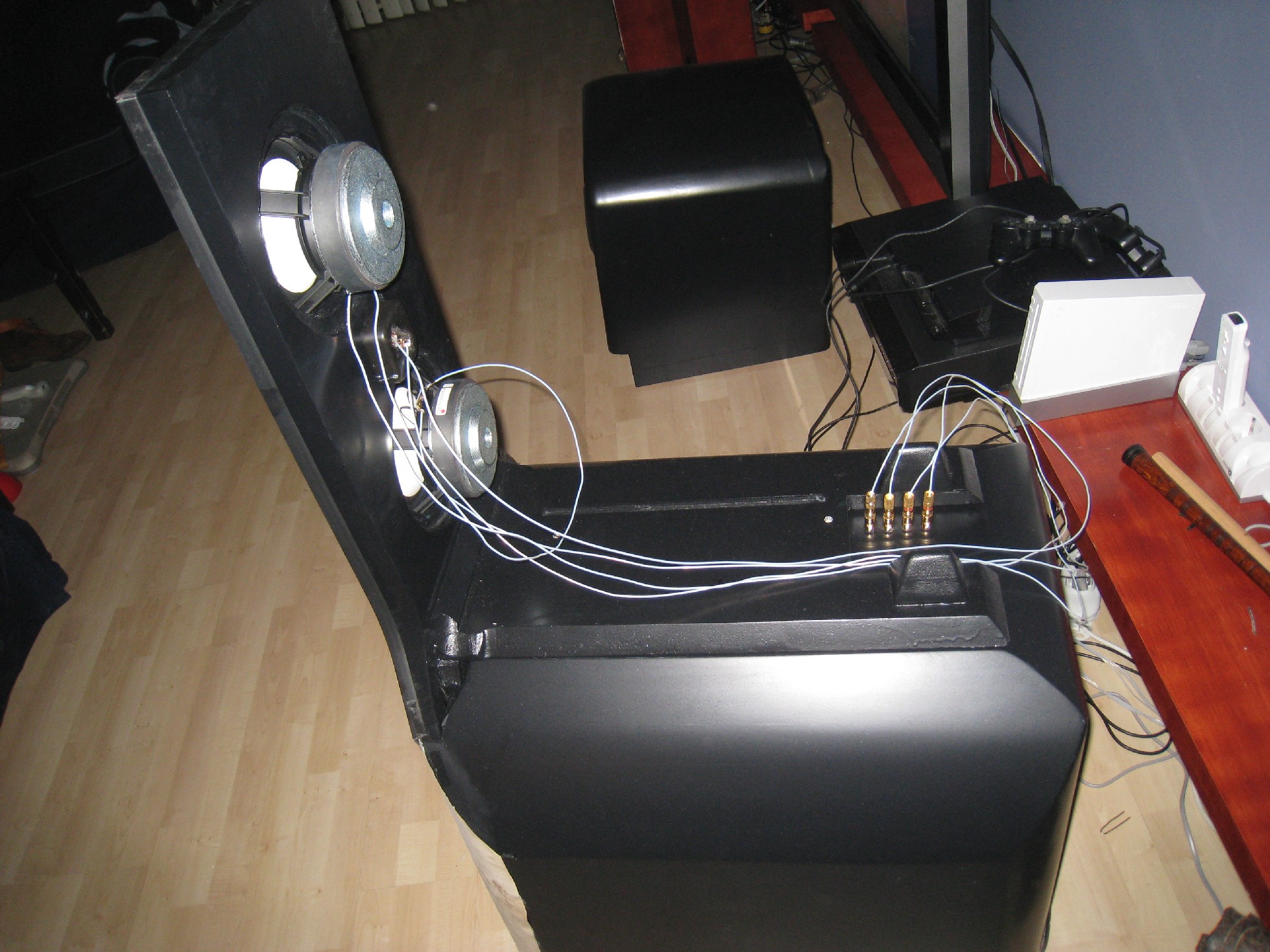

To do lijstje;
• Buitenranden maken en fatsoeneren,
• Trechters rond maken, en rand aanbrengen?
• Doek bevestiging verzinnen,
• Aktief filter plaatsen.
Ik speel met ongefilterde laag kasten, spoel heb ik er tussenuit gegooid., kan even geen kwaad denk ik.
Het klinkt prachtig ondanks het ontbrekende laag filter.

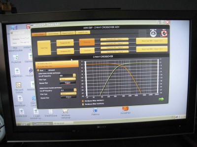

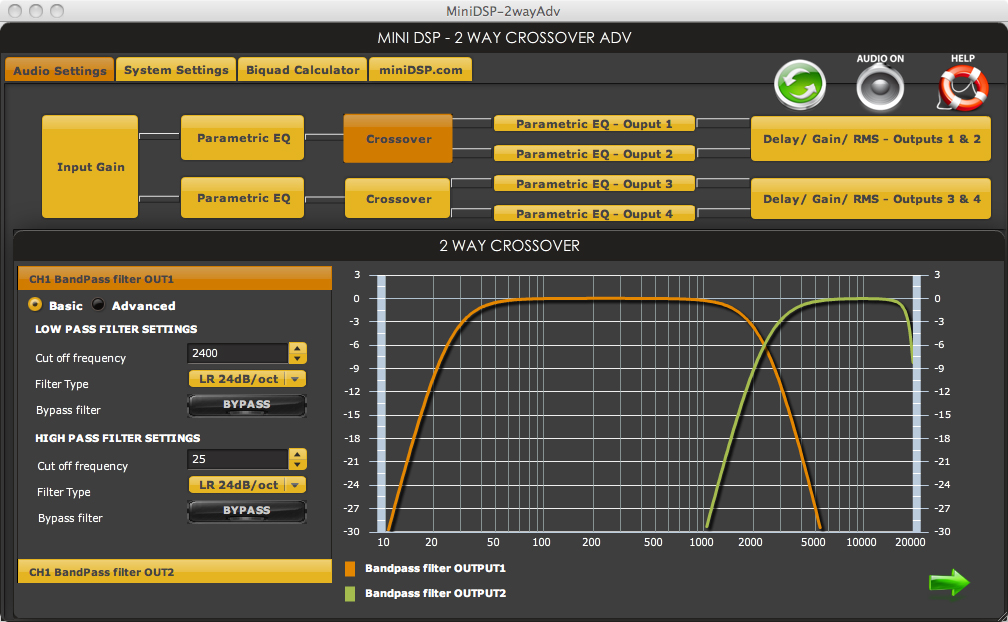

Het zal te maken hebben met de laag rendement speakers die ik heb toegepast. Nu heb ik wel een veel mooiere behuizing dan voorheen dus het is niet voor niets geweest.
Het actieve filter heb ik inmiddels uit Honk Kong laten komen, een mini DSP. Spoel uit het laag gemikt, doorgang overbrugd, en ik heb nu zat afstel mogelijkheden.
Wat me opviel trouwens bij het filtertje is dat in theorie de linkwitz-riley cross-over de beste papieren heeft (? Ik praat maar na…….) maar dat in de praktijk, bij mij gehoormatig, de Bessel het allerbeste resultaat laat horen.

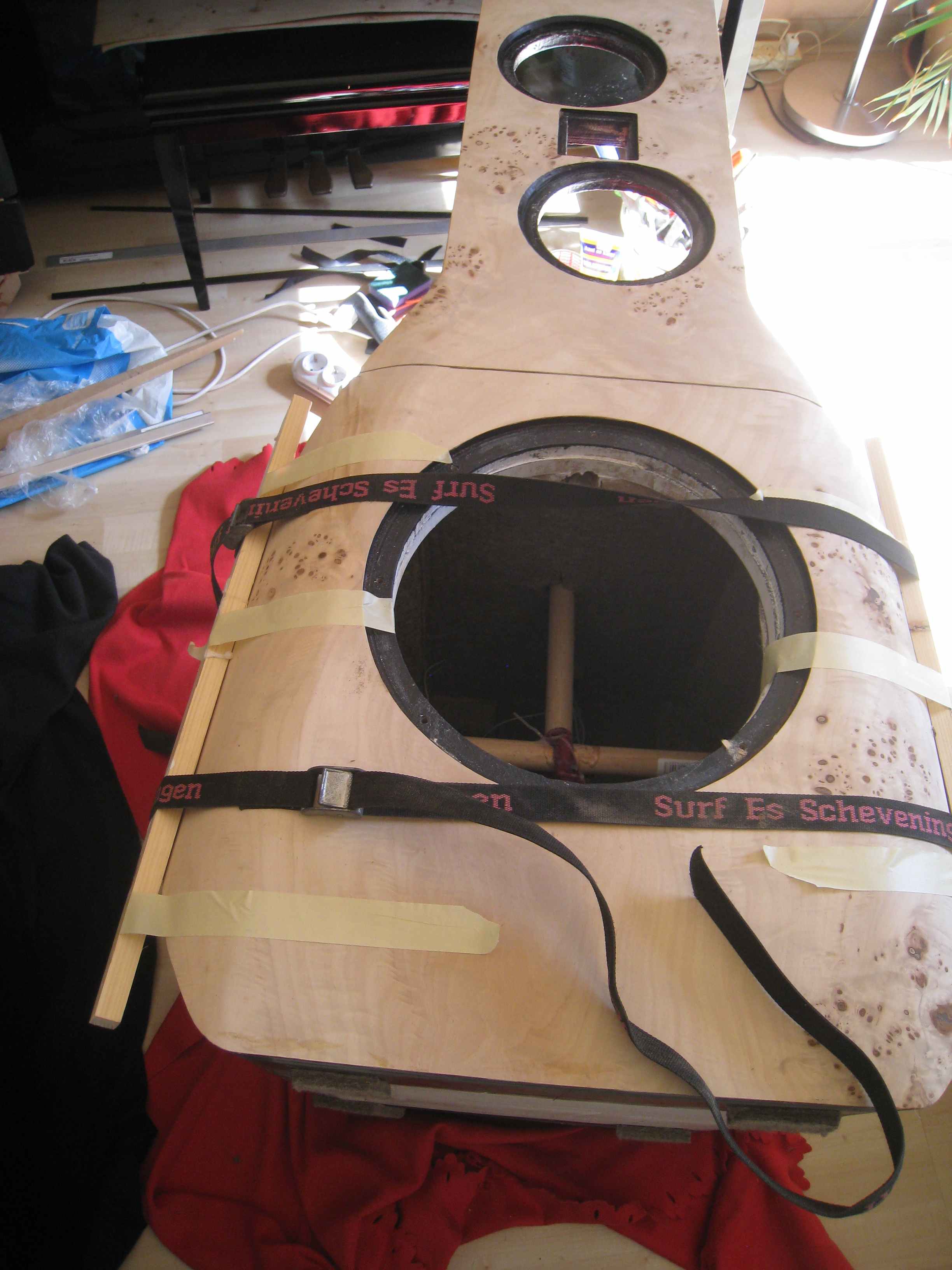

Re: Open baffle systeem met nagenoeg 0 kennis maar wel spull

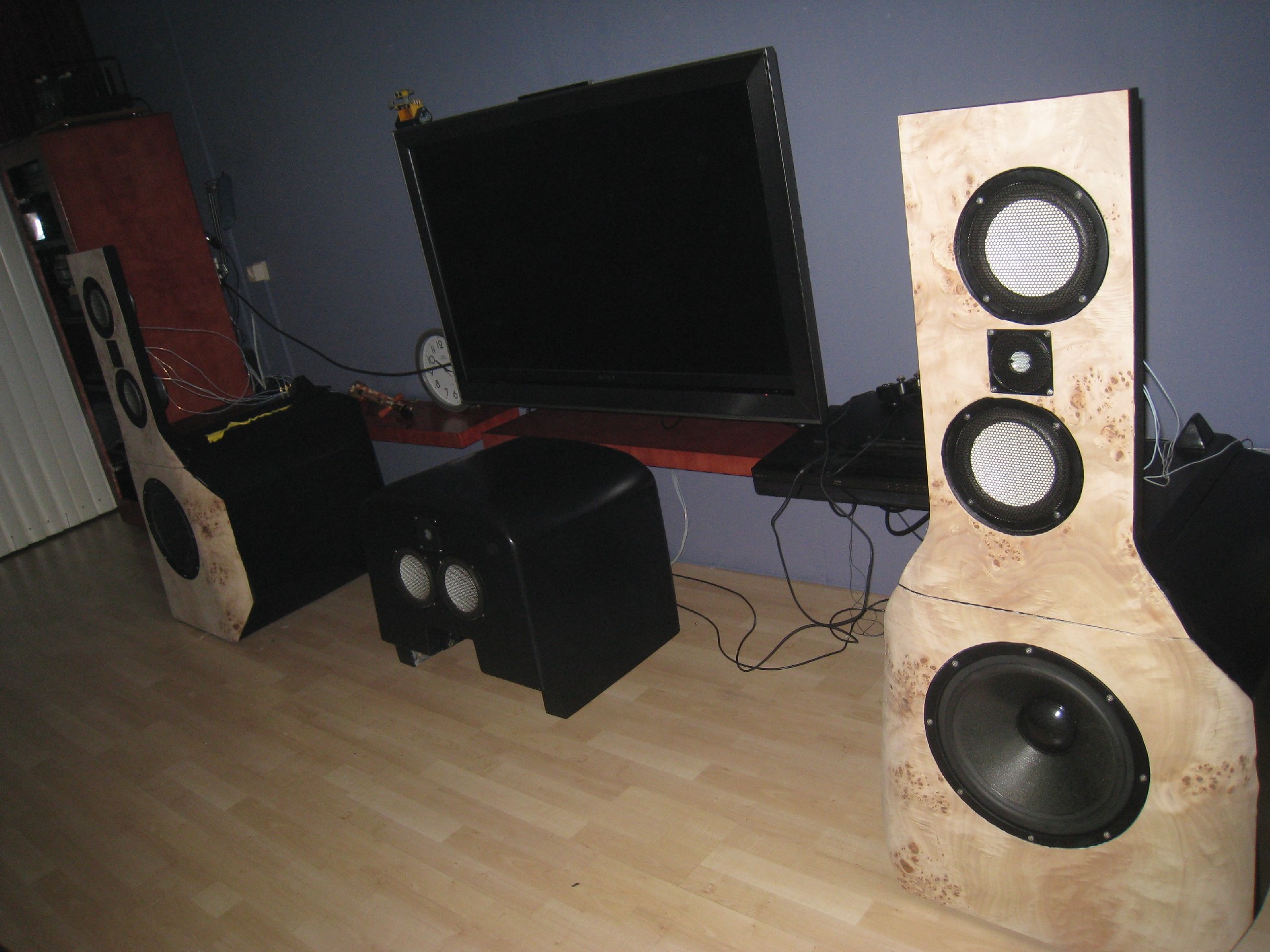

De speaker behuizing gebeitst , nu gewijzigd in palissander. Toch veel mooier en makkelijker af te werken zo meteen.
Dat lichte fineer gaf vond ik ook een te groot contrast.
Ter info.
Beits van Rambo kleur 770 en hoogglans vernis van de Hema.

Hee DRE
Welkom,
alles is af en speelt, alleen de afwerking ben ik nog een beetje aan het prakkiseren.............
Welkom,
dan is juist een blik van buitenaf vaak handig!Paul groot schreef:Hee DRE
Welkom,

Half on topic gezien ik ook met minidsp bezig ben. Het valt mij op dat je bij het begin van het loog en het einde van het hoog geen cut off frequentie gebruikt.Paul groot schreef:Het zal te maken hebben met de laag rendement speakers die ik heb toegepast. Nu heb ik wel een veel mooiere behuizing dan voorheen dus het is niet voor niets geweest.
Is dat niet beter? Energie die onverhoopt buiten het bereik valt wordt met cut off niet verspild. Of zie ik dat verkeerd?

Hai Leeuwarden,
Ik kan je niet volgen.................maar dat ligt ongetwijfeld aan mijn beperkte kennis van zo een filter.
Ik heb maar 1 foto geplaatst zover ik weet, en dat is van de crossover, het Bessel type.
De cut off heb ik ingesteld op gehoor trouwens, en , omdat dat bij mij boven 13kHz ophoud, ik die met een krul naar beneden , 15kHz, afgerond.
Ik zal nog wel eens een print screen plaatsen daarvan.
Verder heb ik eigenlijk alles op gehoor gedaan,......... en dan kom je een end,...............na 2 maanden !!!!!!?
Helaas is Camiel (die mij uitstekend geholpen heeft) druk,........ die heeft van die mooie software, microfoon etc.
Verder is mijn KT88 te dominant kwa output en dan heb je met die DSP mooi de mogelijkheid de boel op midden/hoog te knijpen.........
Verder ben ik wel op zoek naar een high end filterje,,,,, een Bryston 10B is nieuw te veel geld, belachelijk veel, maar ik kijk ondertussen verder wat er is aan betaalbare rommel
Voorlopig voldoet die DSP voortreffelijk, prijs/kwaliteit in acht genomen.

Beetje lastig uit te leggen want ik ben zelf nogal blond op dit gebied.
Wat ik bedoel is dat jouw laag geen begin heeft (wel een eind) en je hoog wel een begin en geen eind.
Zie verschil in curves tusen jou en mijn plaatje.
Misschien dat iemand met meer verstand van zaken hier iets over kan zeggen?
