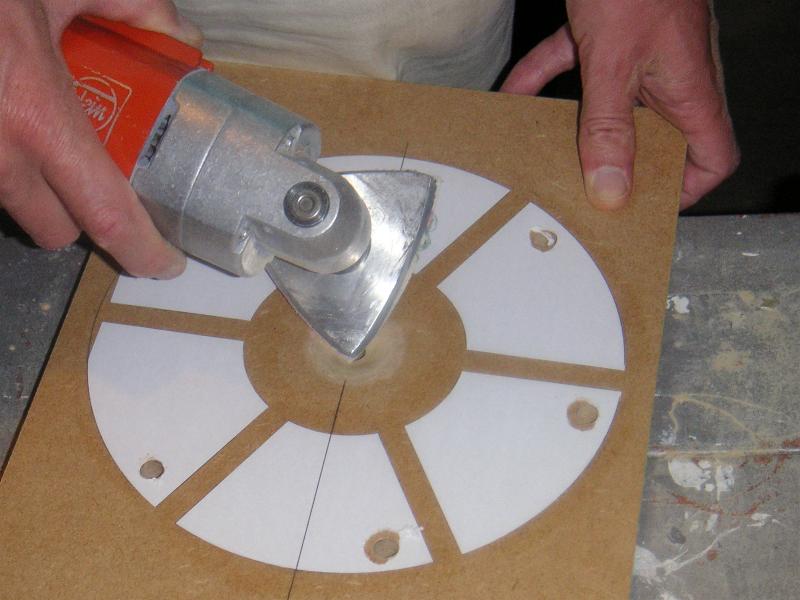

Het begin van de kegel. Daar moest even subtiel met de driehoekschuurmachine een lichte uitholling worden gemaakt voor de metalen schijf.

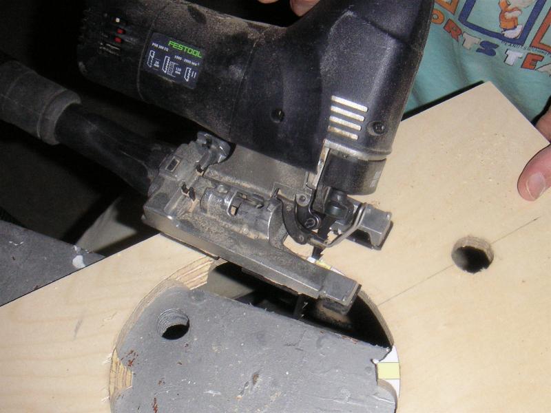

Perfect zaagje! Hier het zagen onder een hoek van 45 graden.

En het zaagblad is nog vrijwel net zo scherp als aan het begin 8) Hoeft eigenlijk nog niet eens te worden vervangen nu :D Had ik ze nog wel in een verpakking van 5 gekocht...5 projecten, 5 zaagjes :lol:
Ik ga straks die testbox molesteren. Kijken of ik een mooie facetrand kan afzagen met die decoupeerzaag. Ik heb er nl ook een geleidesysteem bijgekocht. Zou mooi zijn als dat lukt want ik was niet zo happy met die methode van aluminium strips en de handzaag, voor wie het niet meer kan herinneren zie hieronder.
voodooless
Berichten: 4775
Bericht door voodooless »
Kan die zaag van jou dan ook zaagjes van 20 cm diepte aan?
Berichten: 12871
Nee, 12 cm maar dat is voldoende. De finale versie is wat kleiner, de facetten zijn 10.7 cm op het breedste punt schuin bovenaan. Gaat net, maar daarom moet ik het ook proberen. Als het zaagblad een beetje buigt gaat het mis. Vooral langzaam zagen dus, zeker als je weet dat het met een handzaag sowieso heel lang duurt dus dat geduld kan ik wel opbrengen :)

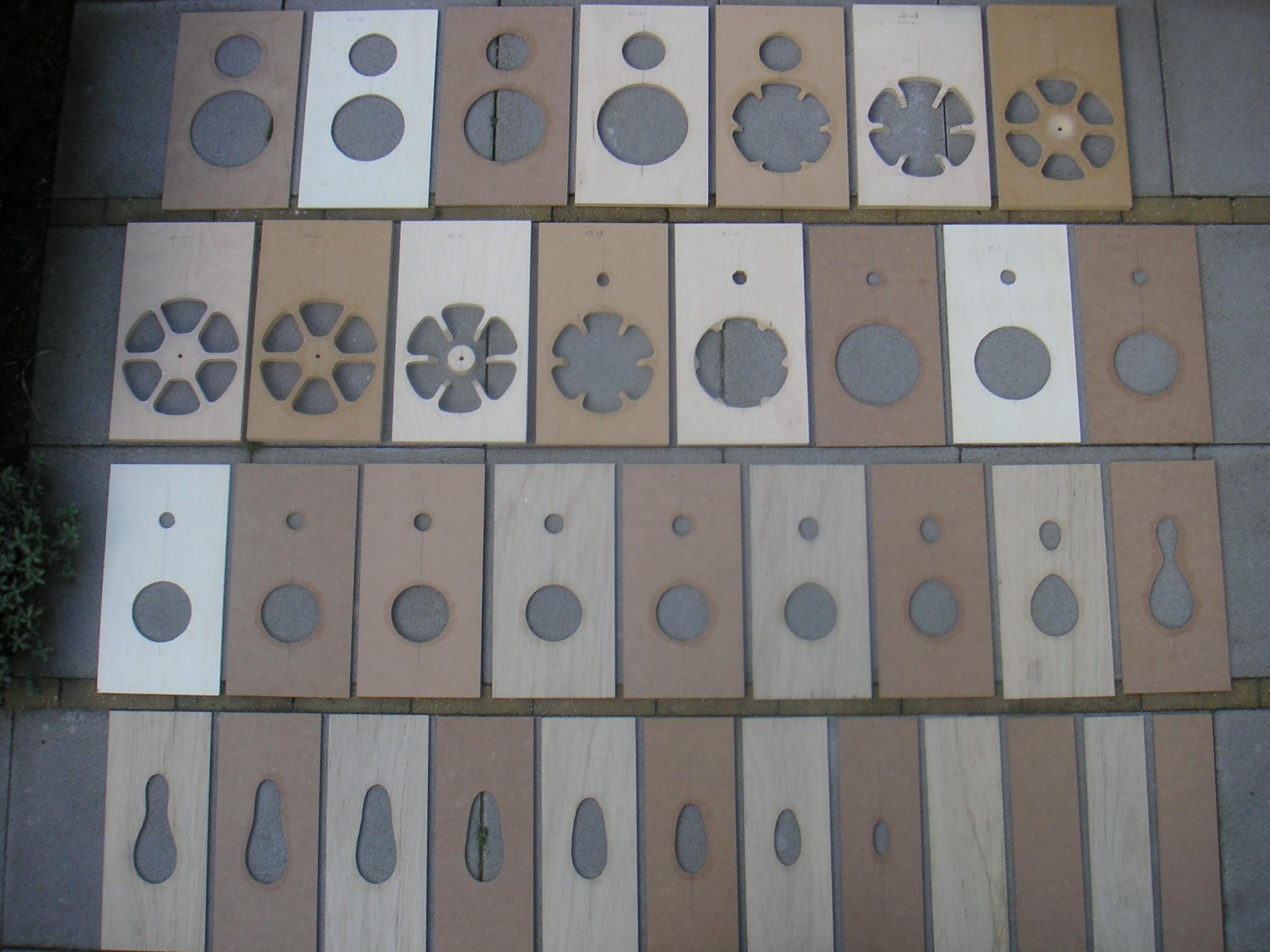

Berichten: 12871
Zoals beloofd. Het ergste was dat alles twee keer moest, maar ik heb mezelf gedwongen om dat meteen te doen zodat de kasten zo identiek mogelijk worden. Wat overblijft is 12.75 kg hout per kast en daar komt nog een afwerklaag van ca. 1 cm overheen. Het totaal incl. luidsprekers en filteronderdelen gaat richting 17 kg denk ik.
