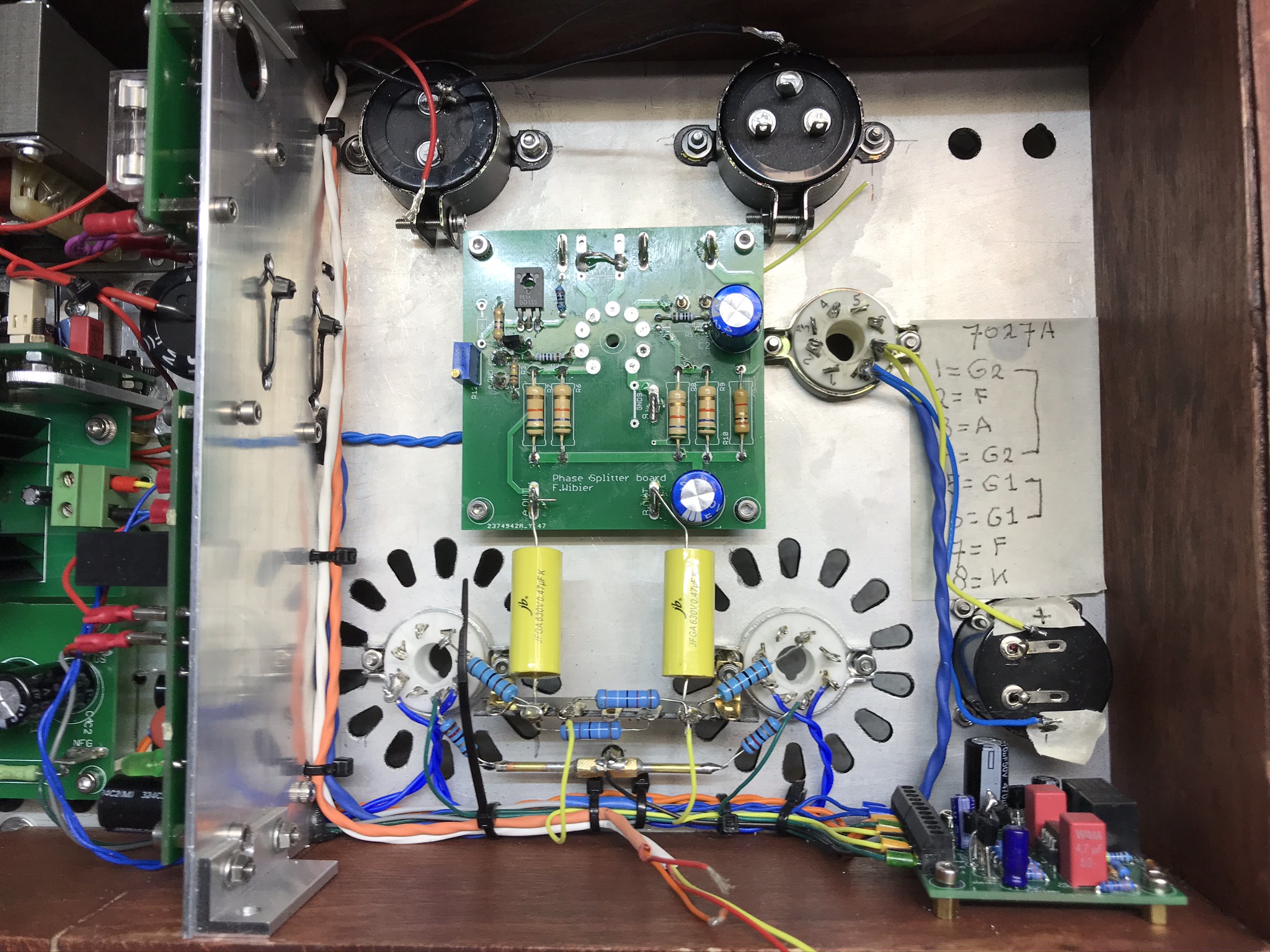

Ok Anne ik vandaag weinig gedaan Wel even geprobeerd een afgeschermd kabeltje te maken
Een stukje coax van 12 cm binnen ader eruit getrokken en een heel dun draadje erdoor geregen 9 pf
Verder de Anode,s 7027 bedraad

Zo weer aan de Anna Bill begonnen
Van de C 47N heb ik de draden verlengd door ze in een messing buisje te stoppen en van 0.9mm x2mm
Maar ik hoop dat het geen 50-100Hz op pikt

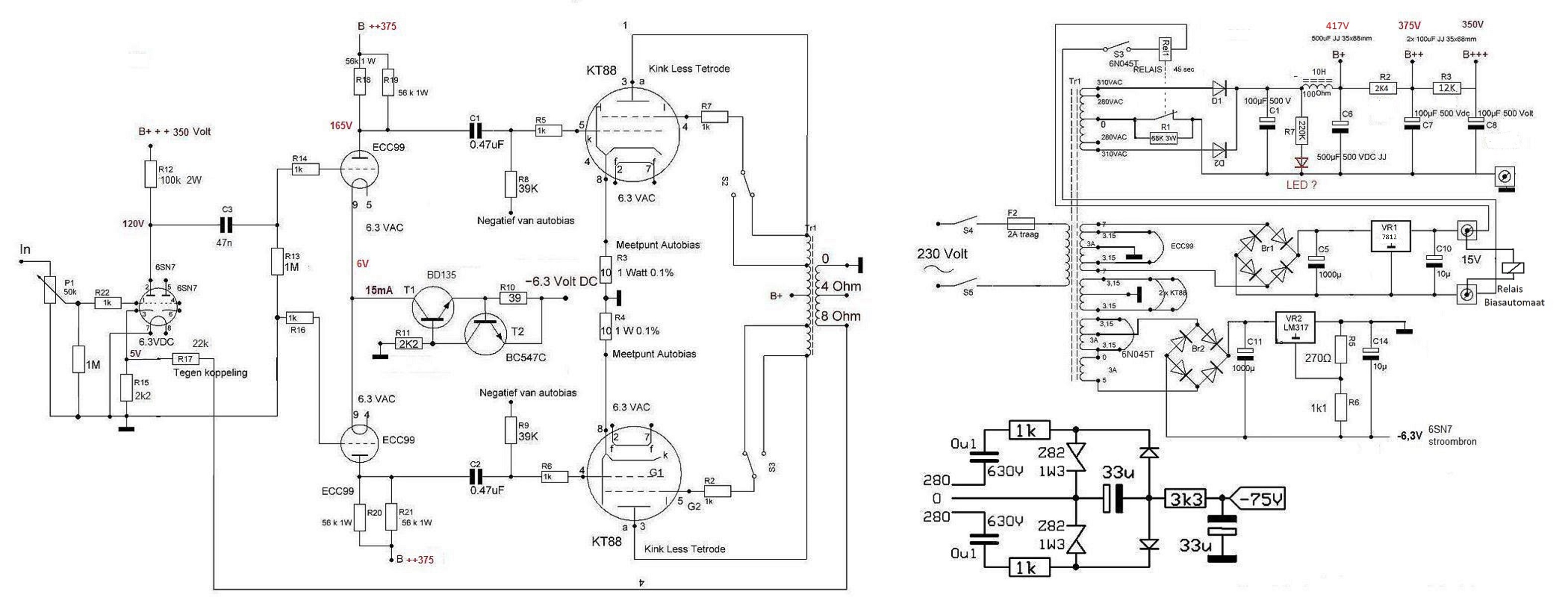

Anne wat heeft de 1 Mega ohm voor functie
De 1 M aan de Potmeter P1
Schema Anna Bill
Schema Anna Bill
Re: Annastacia maar met een beetje Bill
Gaat de potmeter minder vlug kraken als ie veroudert.
Als de loper dan 's even geen kontakt maakt zou het rooster nergens aanzitten, kan spanningssprongen op het rooster geven en daarmee krakend geluid.Die weerstand voorkomt dat.

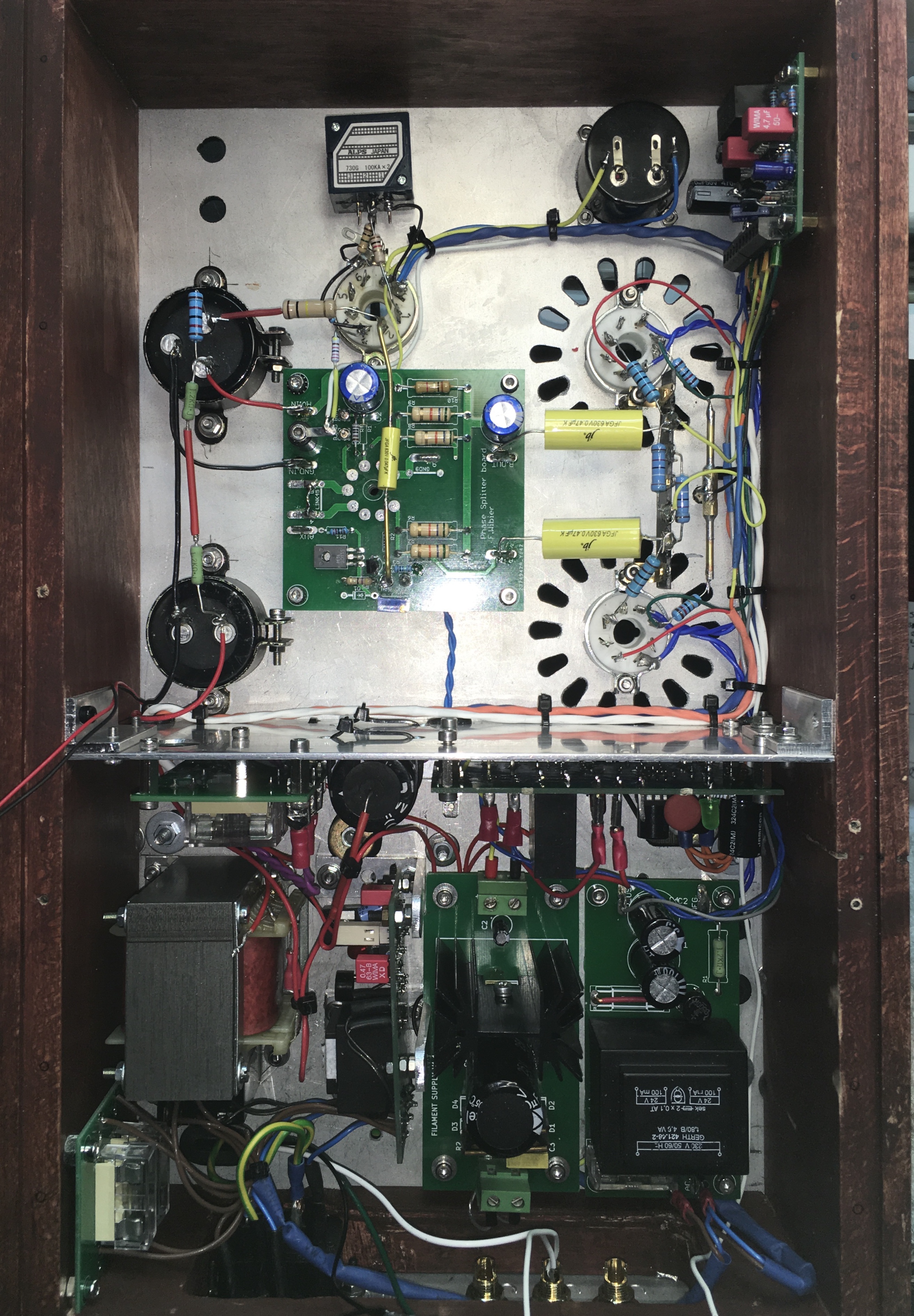

Nou niet zo gek veel meer te doen
De Luidspreker aansluiting en NFB Aan/Uit met een schakelaar
Welke ik nog steeds niet heb De pakket bezorgers hebben het erg druk :-s
Tevens een schakelaar om de 2 monoblokken in te schakelen
Maar het ziet er knap ingewikkeld uit 8-[
Heb me tevens maar aangeleerd om de draden niet alleen door een oogje te steken en dan vast te solderen
Maar ik wikkel het er nu een halve of hele slag omheen
Dan is het niet alleen het soldeer wat alles op zijn plaats houd
Zonder solderen maakt het goed kontact en los trekken :?:
Haast onmogelijk zonder wat kapot te trekken .

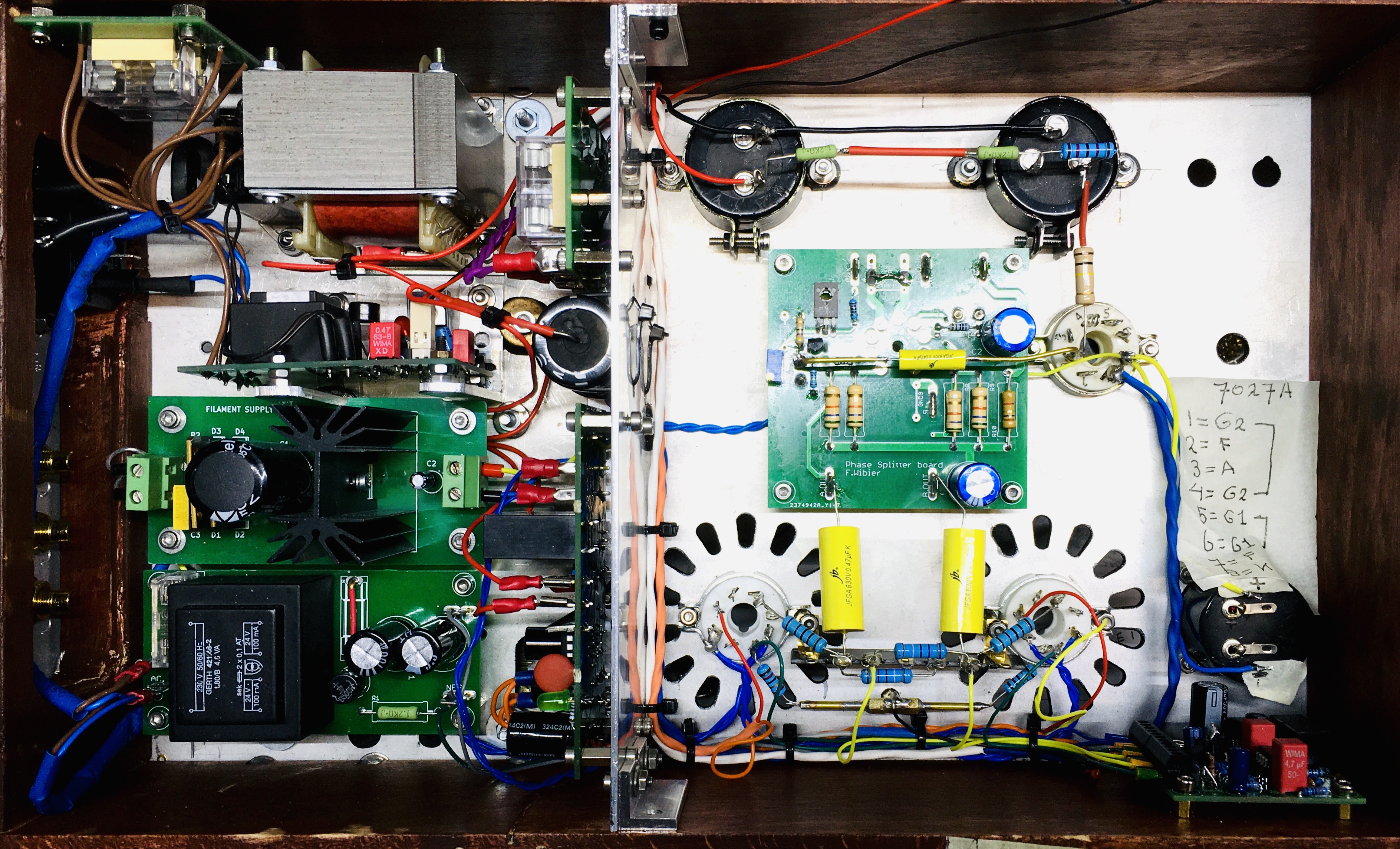

Anne vanmiddag de versterker onder spanning gezet
Edit
De Kaku van Florick Ronnydepony is erg gevoelig voor storing
Bij het minste kraakje gaat hij aan of uit
Ook als je er niet op bedacht ben :!:
Dat is wat ik moet verbeteren kan zijn dat ik ergens een verkeerde waarde componenten in heb gesoldeerd
Zonder schemas kan je me daarbij niet helpen
Schema komt eraan
Verwacht dat morgen wel hier te kunnen plaatsen
Dan de versterker Het gaat al fout bij de 6SN7GT
De B+++ is geen 350volt maar 427 volt
Ook de B++ = 431 volt en B+ 432
De Anodespanning van de 6SN7 is geen 120 volt Maar 150 Volt
Dan de kathode die is tijdens de 1 minuut 35 volt
Na de opwarming is de kathode spanning eventjes 5 volt en loopt daarna op naar 15Volt
Verder heb ik ook geen Anode spanning op de 7027
Edit
Het negatief is 84 volt en na opwarming regelt de autobias printje de stroom naar 16 volt
Maar geen anode spanning tov Gnd
Dat is raar want ik meet geen anode spanning tov de min :think:
Maar :yeah: :yeah: Verder werkt alles goed :goedzo: :lol:
Laatst gewijzigd door OpaBert op wo 15 apr 2020, 21:18, 1 keer totaal gewijzigd.
Bert61 schreef:
De Kaku van Florick is erg gevoelig voor storing
Dat zien we morgen dan wel weer O:)
Als de eindbuizen geen stroom trekken is het normaal dat de spanningen te hoog uitkomen (weinig verlies over de serieweerstanden).
Lijkt er op dat er iets mis gaat met de massaverbinding van de kathodeweerstand.
De automaat vindt geen kathodestroom (spanning over kathodeweerstand) en regelt het rooster terug tot zover ie kan in een poging stroom te krijgen.
Draadje vergeten ? :lol:

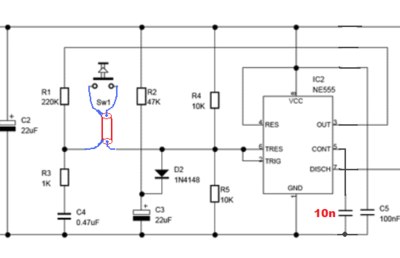

Hoi Anne
Schemas gevonden Het is een printje van Ronnydepony
En inderdaad waarschijnlijk wel ergens een of meerdere draadjes vergeten
Bedankt voor de Analyse :dank:
Zou eigenlijk helemaal niet zo gevoelig moeten zijn, er zit een drempel van wel 2volt in.
Je zou de knop met afgeschermd draad kunnen aansluiten (afscherming aan de goeie kant) en nog een Ctje bij 't IC.
Tekeningetje.

Anne Als ik een meet pen op de plus van de hoogspanning zet klik uit en als hij uit staat gaat hij aan
Levensgevaarlijk als je de stekker niet uit stopcontact haalt
Want bij het minste minuscule tikje met een meet pen Klik Klik soms aan of soms , aan en weer uit.
Dus ik zal misschien een weerstand of elco waarde fout hebben geplaatst
Zal morgen het ding eruit halen en als alles klopt er een 10 nf bij plaatsen waar je aangeeft bij C5
En een afgeschermd stukje snoer nemen met afscherming aan knooppunt R1 R3
Dankjewel weer voor je hulp Anne
:dank:

Ik hen de Gnd vande UGT nergens aanzitten
Ook bij de Fasedraaier zit er geen Gnd aangesloten
Ook de maatregelen tegen kathode vergiftiging zitten er niet op
En ik moet de kathode aan pin 6 aan gnd doen :?:
Dus ik betwijfel of ik dat goed doe [-o<
Moet alles spiegelen tov het andere monoblok En dat gaat mij niet goed af
Maak zo al fouten genoeg :-k
