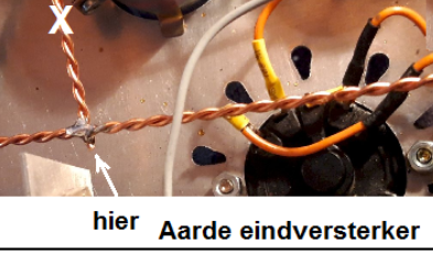

OpaBert schreef:
Die getwiste dikke koperdraad is je voedings aarde
Daar moet je geen Signaal gnd aan koppelen ( is mijn mening)
Waarom ?
Daar je LS 8 ohm misschien ook naar de ingang versterkerbuis gaat voor tegenkoppeling
Dan zou ik de gnd LS ook bij de gnd eerste versterkerbuis maken.
Klopt wel wat je zegt hoor.
Ligt hier beetje anders, als je de aarde van de eindtrap helemaal in 't begin legt gaat de wisselstroom van de eindtrap door de hele aarddraad, ook niet de bedoeling.

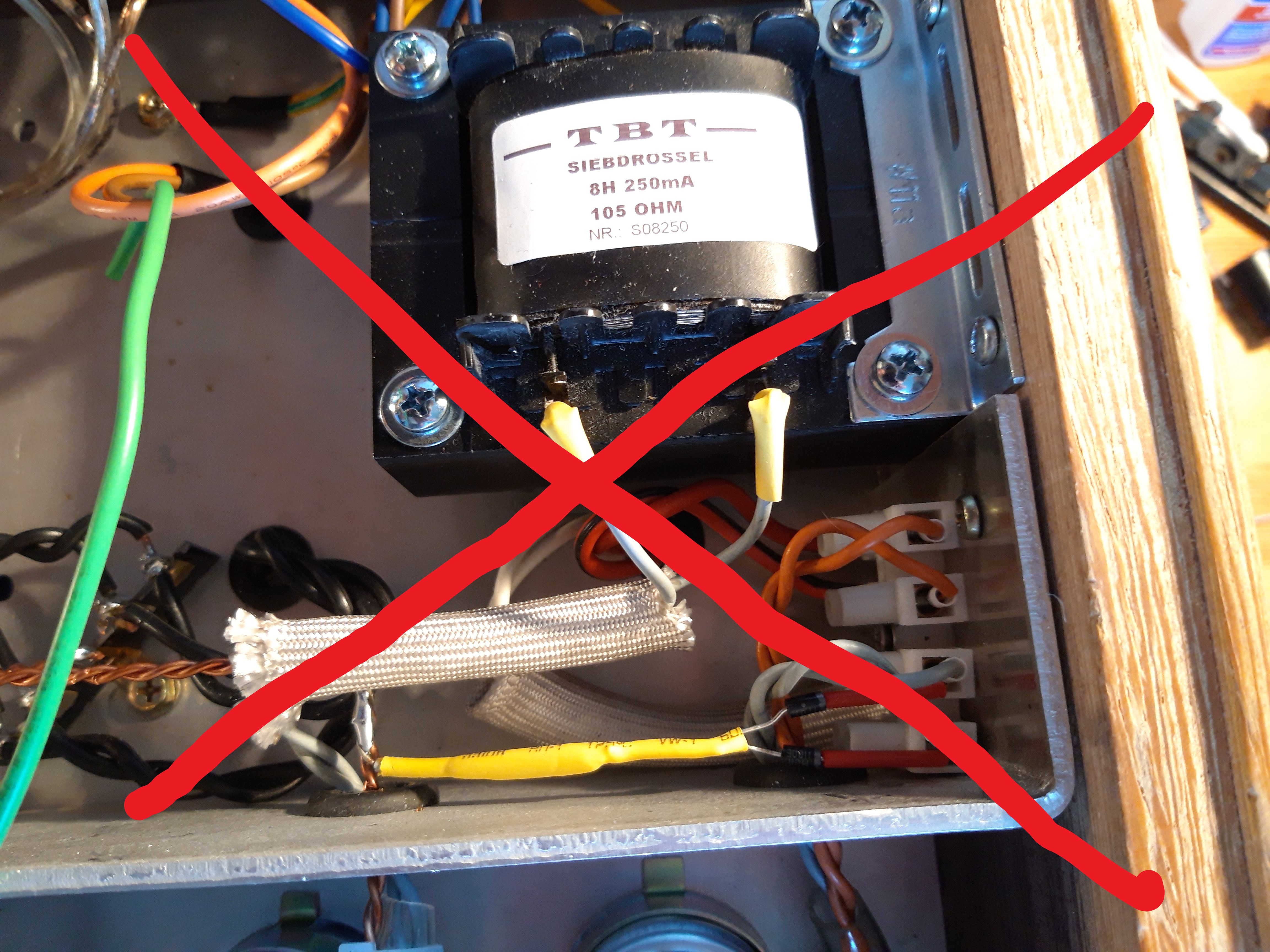

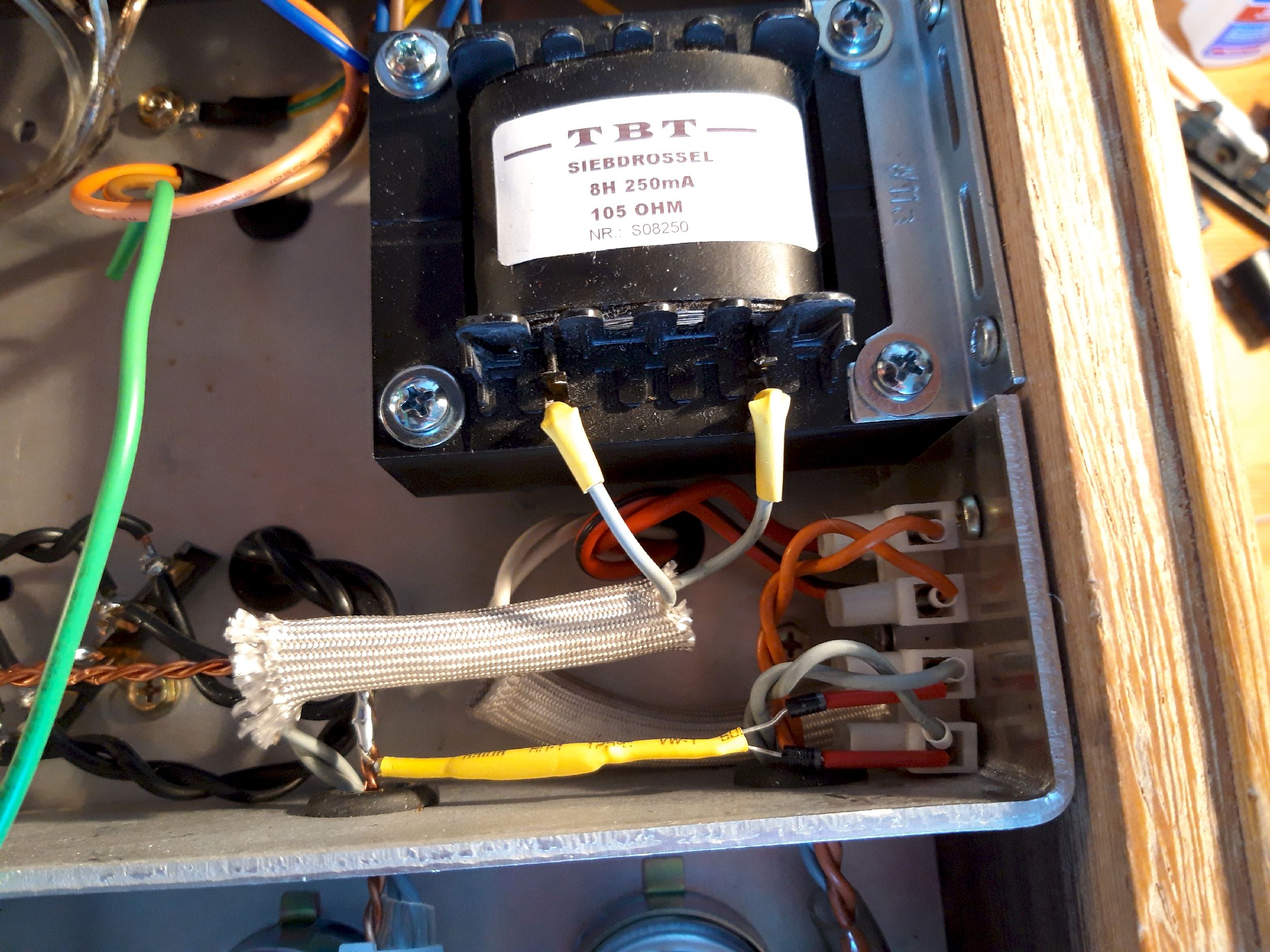

Vraagje vrienden: Kan ik de min van de LS uitgangen willekeurig aan het chassis vastmaken of toch maar aan die getwiste centrale massadraad op de foto?
Nou, die foto was ik dus vergeten te plaatsen maar Anne is zo vriendelijk geweest het betere knip- en plakwerk voor zijn rekening te nemen.
Ik heb de soldeerbout meteen maar heet gestookt en de aanpassing gedaan zoals voorgesteld.
Re: RS-1003, het proberen waard?
Waarom ?
Ok weer wat bij geleerd op de bank languit :goeie:

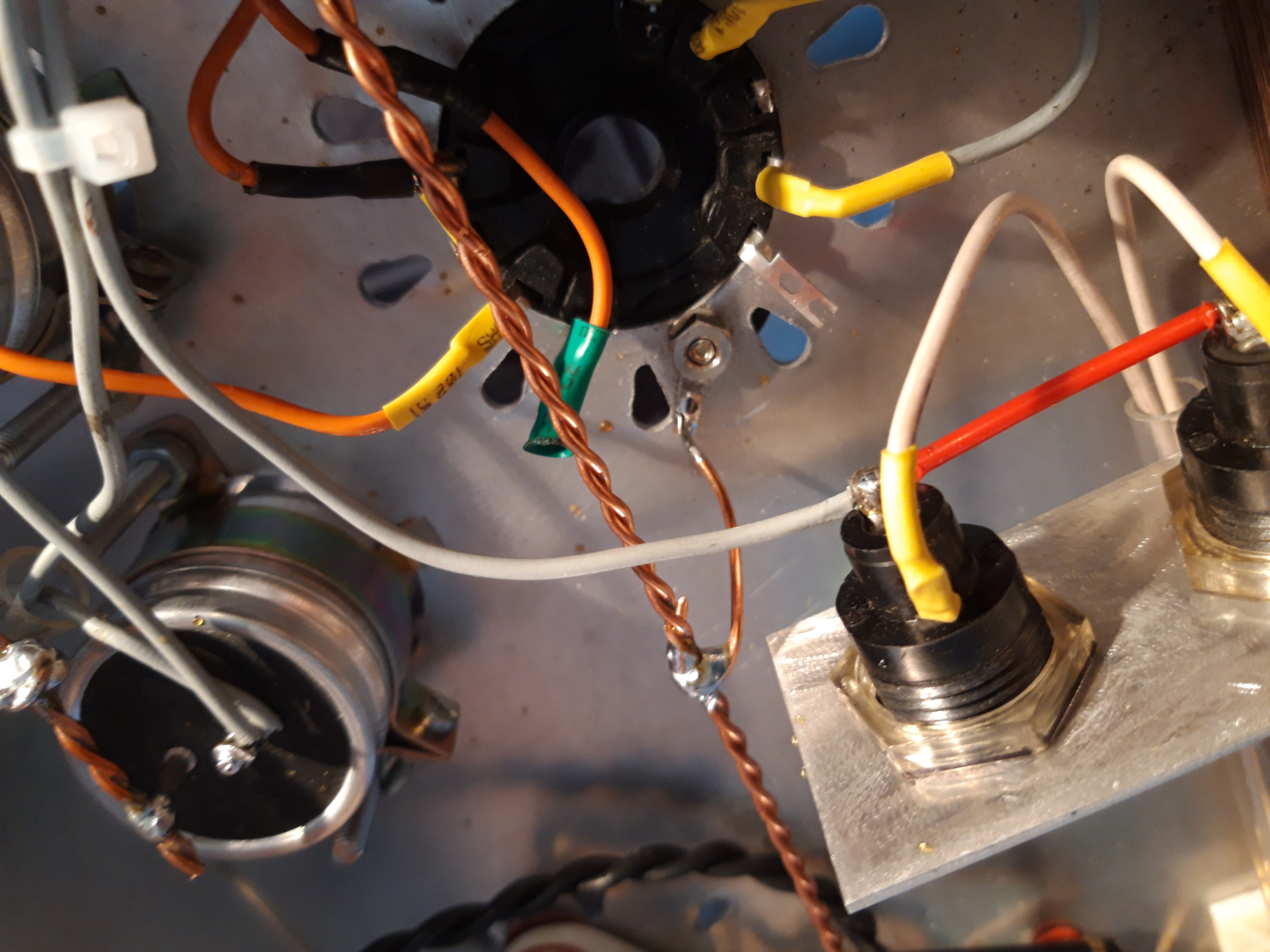

Ik heb één centraal massapunt, namelijk daar waar ook de getwiste gloeidraden aan het soldeersteuntje zitten. Ik heb dus eigenlijk geen steraarde maar daartoe dient uiteindelijk die middelste soldeerlip die aan massa ligt. Daar vandaan vertrekt de massadraad het hoekje om naar de voedingscondensators. Daaraan heb ik ook de twee massadiodes van de HS gesoldeerd zoals op de foto te zien is. Vanaf de voeding gaat het dan straight ahead naar het versterkerdeel. Ik heb het tijdens de bouw van de TT22 destijds ook zo gedaan maar op een bepaald moment heb ik toen die massadraad door geknipt en twee afzonderlijke massa's gecreëerd, eentje alleen voor de voeding en eentje alleen voor de versterker. Maar dat maakte toen qua brom eigenlijk niks uit.
Vergeef het me maar als ik het dus nog steeds niet lijk te begrijpen, maar de 0 en de 8 Ohm heb ik keurig gesoldeerd aan de LS-uitgangen, vanaf de 0 heb ik extra nog twee draden om ergens aan massa te leggen zoals ik altijd geleerd heb. Maar waar moeten die nu uiteindelijk aan vast? Gewoon aan het chassis, dus zo kort mogelijk of toch weer aan die centrale massa maar NIET bij de voeding?
Je doet 't weer, een aftakking binnen de voeding naar buiten :( .De voeding is één geheel zonder verbindingen naar de versterker behalve vanuit de C na de smoorspoel.
Gloei-midden aan chassis kan, maar niet de voeding.De min-voeding van de versterker komt pas aan 't chassis bij de ingang, evt via een weerstand (100Ω ofzo met bijv 10...100nF erover).
Het wil wel 's meevallen, wat geluk mag ook wel een keer.
De 0 en 8Ω naar de LS.Die 0 van de UGT is ook het massapunt van de eindversterker (kathode zit aan de 8Ω) en moet dus aan de massadraad.

Ik denk dat ik het nu begrijp Anne en hopelijk goed gedaan heb :oops: :oops: . De verbinding naar en aan de soldeerlip heb ik compleet verwijderd tot waar de diodes aan de massa liggen. Vanaf het punt waar ik vanmorgen de aanpassing gedaan heb, dus ná de zwarte JJ elco, heb ik nu een blanke draad naar het chassis gemaakt. Dit is nu het allerenigste punt waar de massa aan het chassis ligt.
Berichten: 6144

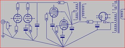

Het aloude plaatje er maar even bij opgezocht.
Hier zie je, alleen naar het chassis bij de ingangen en dan met ,zoals Anne al vermeld, een 100R weerstand met een condensator parallel er aan.

Bedankt voor je toevoeging Demo, ik hoop dat ik het nu goed heb. Ondertussen een artikel van Guido Tent (die naar eigen zeggen al jaren strijdt tegen steraardes :mrgreen: ) uit de Audio Special 2009 eens goed op me in laten werken. De ingangen heb ik overigens nog niet, mijn beroemde Ali-ingangsprintje ligt al sinds het begin van de crisis bij Rovano thuis en het door mijn collega ge-waterstraalde plaatje hier. Daar moet ik binnenkort mee aan de slag. Tot die tijd ga ik me verdiepen in het bijeen verzamelen van de weerstanden en condensators volgens het schema van Anne.

Mag aan elkaar, hoeft niet.Is om de buis inwendig stevig vast te zetten dat de elektroden aan verschillende pootjes zitten als steun.
Behalve dan de kathode, daar is het om het ingangscircuit en het uitgangscircuit zo dicht mogelijk bij de kathode aan elkaar te verbinden.Maar dat speelt enkel bij HF gebruik (is een zendbuis).
Je hebt de massadraad nu toch weer aan 't chassis verbonden met een soldeeroog bij de gelijkrichtbuis.Liever niet, alles moet zweven en enkel bij de ingang aan chassis (of kast).
De randaarde van 't net wel aan het chassis.

Ben ik nu echt zo dom dat ik het maar niet door heb Anne? :hide: Alles zweeft nu, het soldeeroogje maar weer weer los gemaakt en pas bij de ingangen zal ik straks een massaverbinding maken :mrgreen:

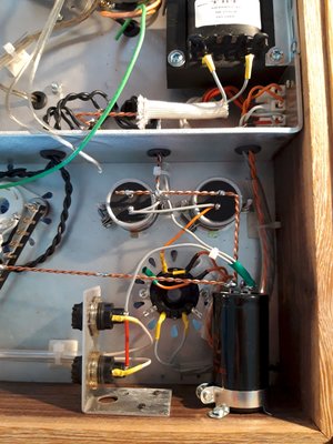

Inmiddels de anodeverbinding aan de eindbuizen gesoldeerd plus de 100 ohm vanaf de 43% tap aan G2. Langzaamaan begint het wat te lijken :)

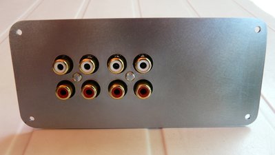

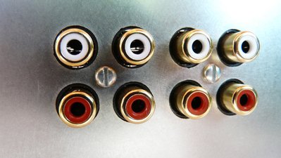

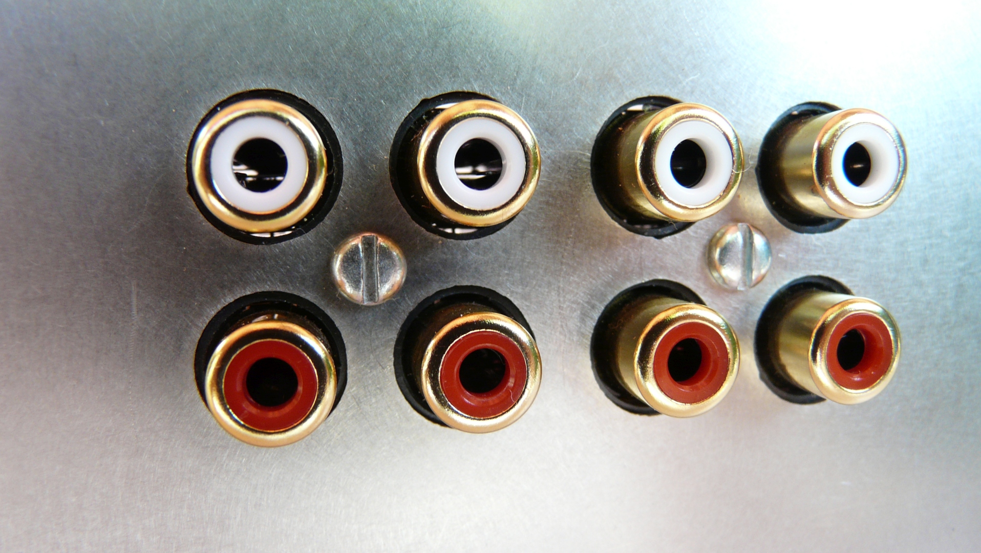

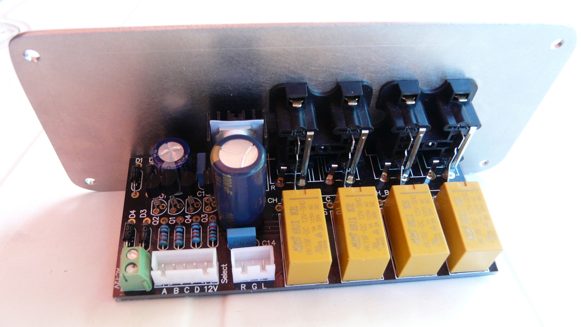

Zo ziet het achterplaatje er uit met de ingangsprint:
Ik heb zelf even de ontbrekende gaatjes geboord.
Past als gegoten:

Helemaal perfect Rovano, je kunt jouw nog wel eens iets in handen geven :D
Dat probleem kan ik ook weer van het lijstje halen :yeah:

Ja, dat valt weer een beetje mee, niet? Aan dit onderdeel hoef je niet veel meer te doen. Is gewoon plug and play.
RobertD
Berichten: 4408
Locatie: Alphen a.d. Rijn
Bericht door RobertD »
heel fraai, zijn die te bestellen?

Dat printje heeft Rein van mij overgenomen, Douwe. Ik refereerde aan dat mooie aluminium plaatje. :wink:
Rein heeft het plaatje laten maken door een collega. Het is geen aluminium maar RVS, overigens. Als je ook zo'n plaatje wilt hebben, moet je dat even aan Rein vragen. Je kunt ook gebruik maken van de autocad tekening die ik hierboven ter beschikking stelde aan Rein. Met behulp hiervan kun je een ander bedrijf zo'n plaatje laten maken.
