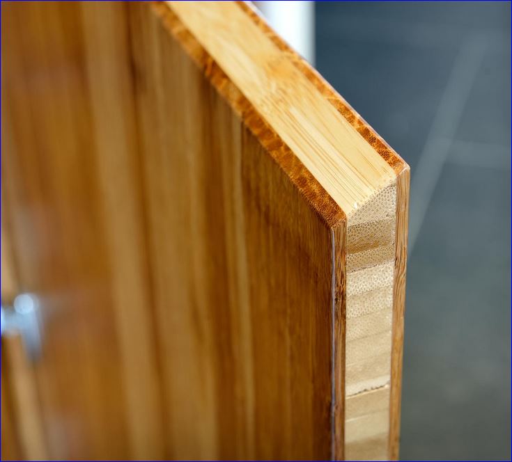

Een mogelijk echt alternatief dat die verschillende eigenschappen al in zich heeft.
Bamboe.
https://www.baars-bloemhoff.nl/merken/m ... 9HEALw_wcB
Berichten: 36751
Re: DIY project van de Daudio C1 dipool luidspreker
Is dat inwendig van dien aard dat het netjes te frezen is zonder kieren tegen te komen? Dan is dat wel mooi spul!
Berichten: 17867
Daar zijn de boxen die voor mijn zus bouwde ook van gemaakt, waren resten die Arno had.
SARK
Berichten: 7728
Bericht door SARK »
Er wordt idd niet altijd het mooiste spul in de kern gebruikt ... heel vervelend (ervaring) als je dit op een zichtbare plek tegenkomt tijdens het frezen :(
Het is wel weer op te lossen door er losse delen in te prakken maar da's weer zo'n gedoe.
Berichten: 17867
https://www.bambooimport.com/nl/massief-bamboe
Er zijn heel veel soorten te verkrijgen, zelf hybride.
Berichten: 36751
Tot 40mm. Biedt wel perspectief.
Bamboe.
Mooi spul. Je gereedschap moet wel vlijmscherp zijn, anders splintert het als een dolle.
Maar MDF heeft ook het voordeel dat het een goede interne demping heeft, dat lijkt me bij hardere en stijvere materialen een stuk minder.

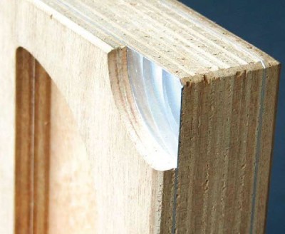

Berichten: 28479
Berichten: 33827

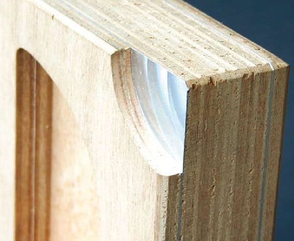

kost wat, maar dan heb je ook een echt goede plaat voor je kop speaker
Vinden je frezen ook leuk die combinatie alu-hout tijdens het frezen :?
Berichten: 20404
Beetje afwisseling vinden die frezen ook fijn joh :relax:
Berichten: 36751
Mwah, nooit een probleem mee gehad. Gewoon scherpe frezen en toerental matigen. Moet wel zeggen dat vol hardmetalen freesjes een stuk schelen :D
Lijkt wel ideaal spul HJ. Dat alu is een vochtkering. Is speciaal voor buitendeuren die aan 1 kant nat regenen en niet krom mogen trekken. Hier bij een timmerfabriek ligt het per standaardplaat, maar volgens mij kun je het ook als "deur" qua formaat kopen.
