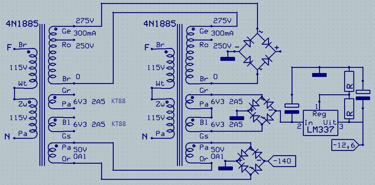

Ondertussen nog een andere oplossing voor de voeding.Dacht zo, als het niet uit de breedte kan dan maar in de hoogte ! O:)
Twee (kleinere) ringkernen op elkaar, 92mm breed en 2x 52mm met wat ruimte ertussen 110mm hoog. Wel wat meer bedrading :(

Waarom niet primair , de 2x115 volt paralel en dan de 2x115 +2x115 dan heb je met 1 zekering beide trafo,s uit
Of had je dat ook zo bedoeld Anne

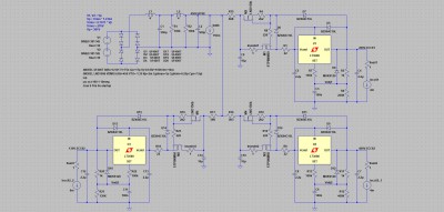

Voor de hoogspanningsvoeding is het recept inmiddels al een paar keer de revue gepasseerd, dus onderstaand schema zal dan ook niet als een verrassing komen, het is simpelweg drie maal de spanningsregelaar met uitgangsspanningen van 130V, 200V en 400V, en ja, ik voed dus ook de tweede ECC82 direct ipv. met een RC netwerk.

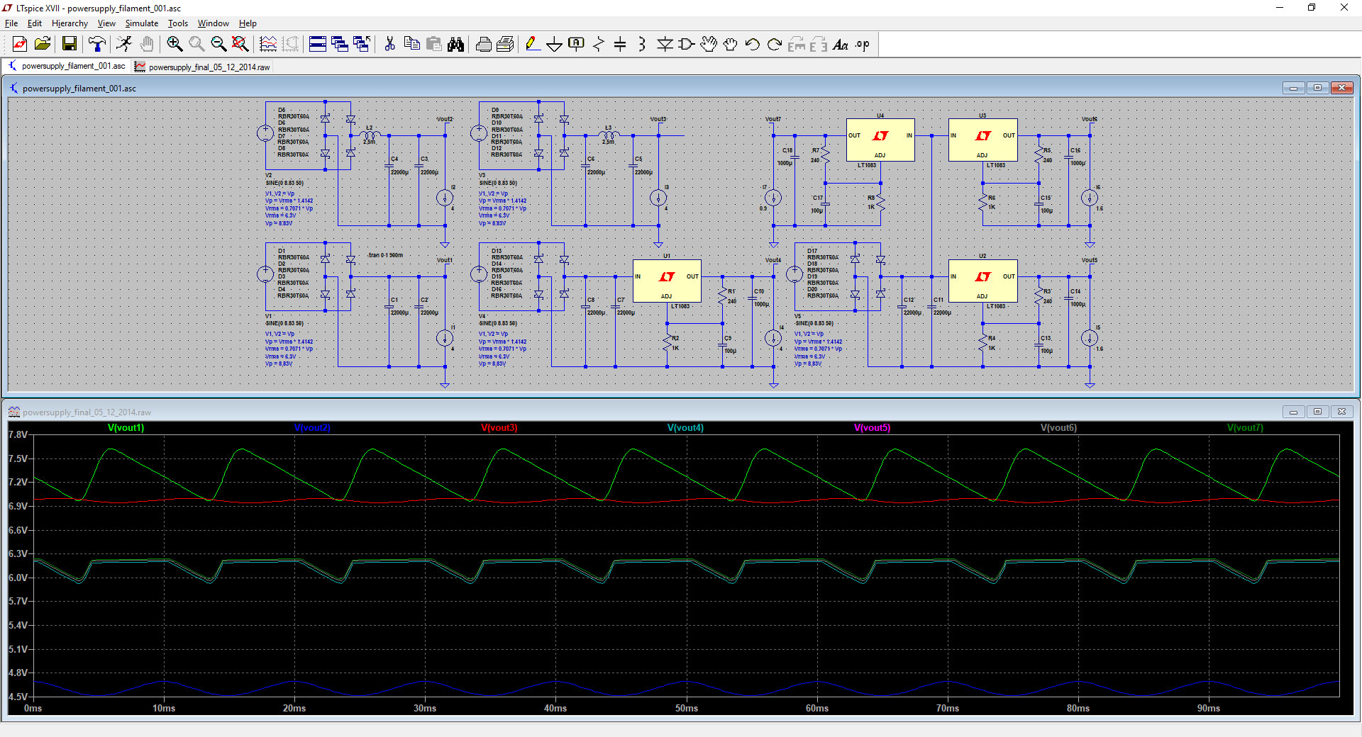

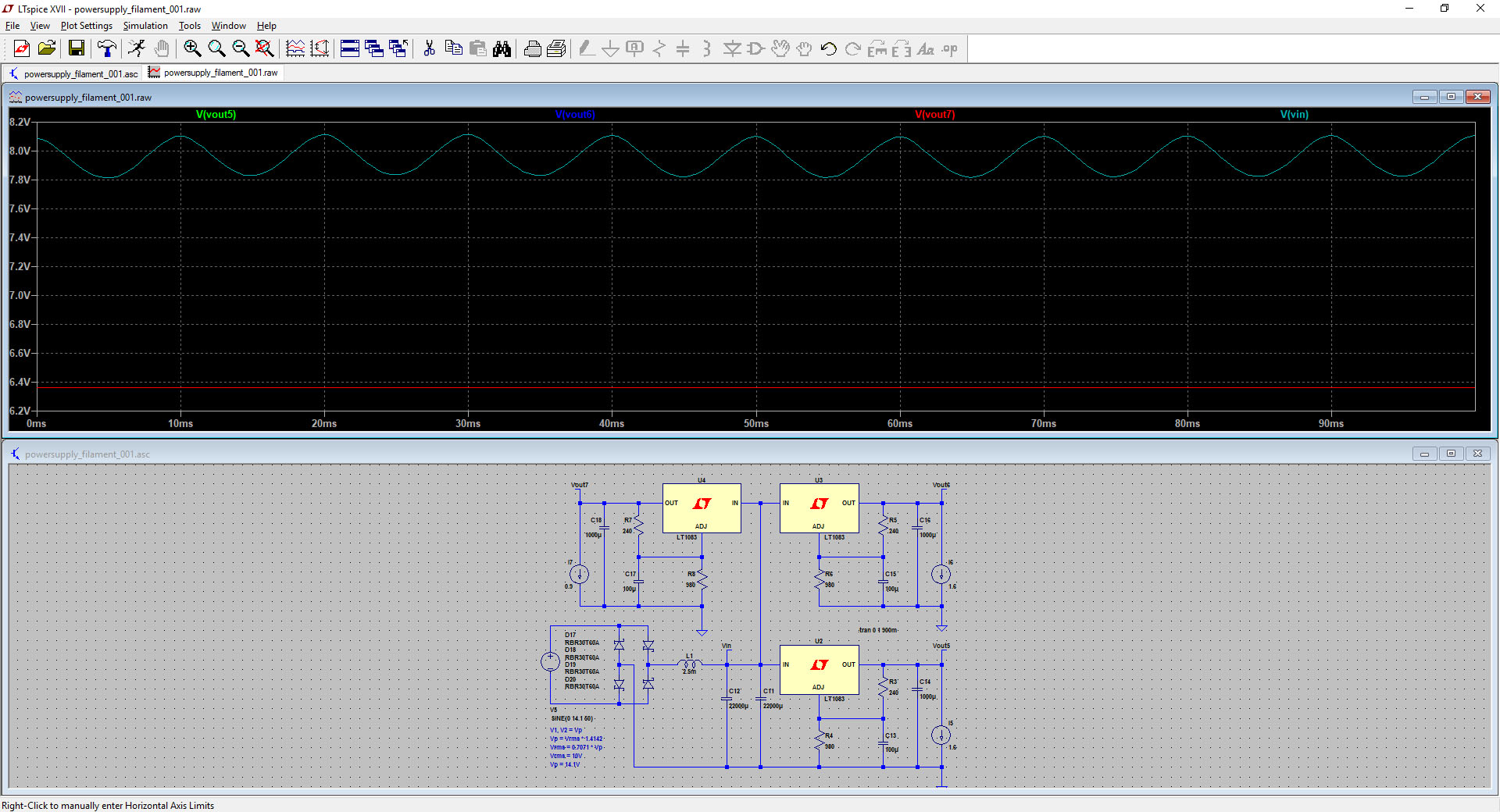

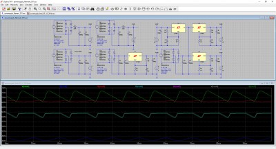

Voor de gloeispanning zitten we met een interessante uitdaging, immers we hebben twee KT88 eindbuizen en drie kleinsignaalbuizen, de beide KT88's consumeren pakweg 1.6A bij 6.3V, de kleinsignaalbuizen zitten op pakweg 300mA per stuk. Totaal is dat dus 4.1A. De Van der Veen POW80 trafo is gespecificeerd op 6.3V 4A, dat wordt dus krap.
Voor een volle brug gelijkrichter met daarachter een buffer elco geldt namelijk: Idc=0.62xIac, kortom, we halen dus maximaal zo'n 60% uit de wikkeling vandaan, da's krap 2.4A. Voor een volle brug gelijkrichter met daarachter een spoel en buffer elco geldt: Idc=0.94xIac, kortom dan houden we krap 3.8A over. Feitelijk kunnen we dus nu al stellen dat de Van der Veen POW80 trafo's the krap bemeten zijn, maar laten we eerst eens kijken naar wat voor resultaten we te zien krijgen met de diverse benaderingen.
Onderstaande schema's en plots van de uitgangsspanningen geven een goede indicatie van wat er in de praktijk gebeurt. Vout1 geeft de uitgangsspanning (en rimpel!) van een volle brug gelijkrichter (30A Schottky) met daarachter een buffer elco (44000uF!), Vout2 geeft de uitgangsspanning van een volle brug gelijkrichter met daarachter een spoel en buffer elco. Vout3 geeft de uitgangsspanning van een volle brug gelijkrichter met daarachter een bufferelco gevolgd door spoel en buffer elco. Vout4 geeft de uitgangsspanning van een volle brug gelijkrichter met daarachter een bufferelco en een spanningsregelaar op basis van de LT1083 (7.5A, low drop). Vout5 t/m Vout7 is een poging om door de belasting over meerdere regelaar te verdelen, ook de spanningsval over de regelaar te verkleinen, immers deze spanningsval is afhankelijk van de stroom die de regelaar moet leveren.
Wat blijkt uit deze simulaties? Uit Vout1 blijkt dat deze spanning feitelijk te hoog is, echter voor Idc geldt Idc=0.62xIac, kortom, netto zal de spanning inzakken omdat de trafo niet de volledige gevraagde stroom kan leveren, de rimpel op de voedingsspanning is echter 700mVpp. Uit Vout2 blijkt dat deze spanning te laag is, pakweg 4.6V, met een rimpel van pakweg 200mVpp, deze situatie is niet bruikbaar. Vout3 laat een prima uitgangsspanning en rimpel zien, pakweg 7volt met 60mVpp aan rimpel, netto zal de spanning inzakken omdat de trafo niet de volledige gevraagde stroom kan leveren. De overige spanningen zitten rond de 6.1V met een rimpel van pakweg 300mVpp.
Kortom, het is allemaal kantje boord, liefst heb je primair pakweg 10V en werk je met een LC achter de volle brug gelijkrichter, dan is de netto rimpel op de gloeispanning ettelijke mV en dus volstrekt oninteressant. Onderstaand schema en plot illustreert dit voor een trafowikkeling met 10V.

Weet je zeker dat je de KT88 met DC wilt gloeien Sander? Dat zie je wel heel weinig.
Alle buisjes zijn indirect verhit, dus zo spannend is de rimpel op de gloei helemaal niet. Veel versterkers hebben gewoon alles op AC staan zonder bromproblemen.

Ik weet nog helemaal niks zeker als ik heel eerlijk ben, echter zoals je begrijpt zet ik wel graag de puntjes op de i, aan brommende versterkers heb ik echt een pesthekel, laat ik dat voorop stellen.
Mja, maar wat zijn 'bromproblemen', als ik met m'n oor zowat in de conus zit wil ik geen brom horen, echt nul-komma-nul, dus is verhitten met wisselstroom dan wel een optie?
